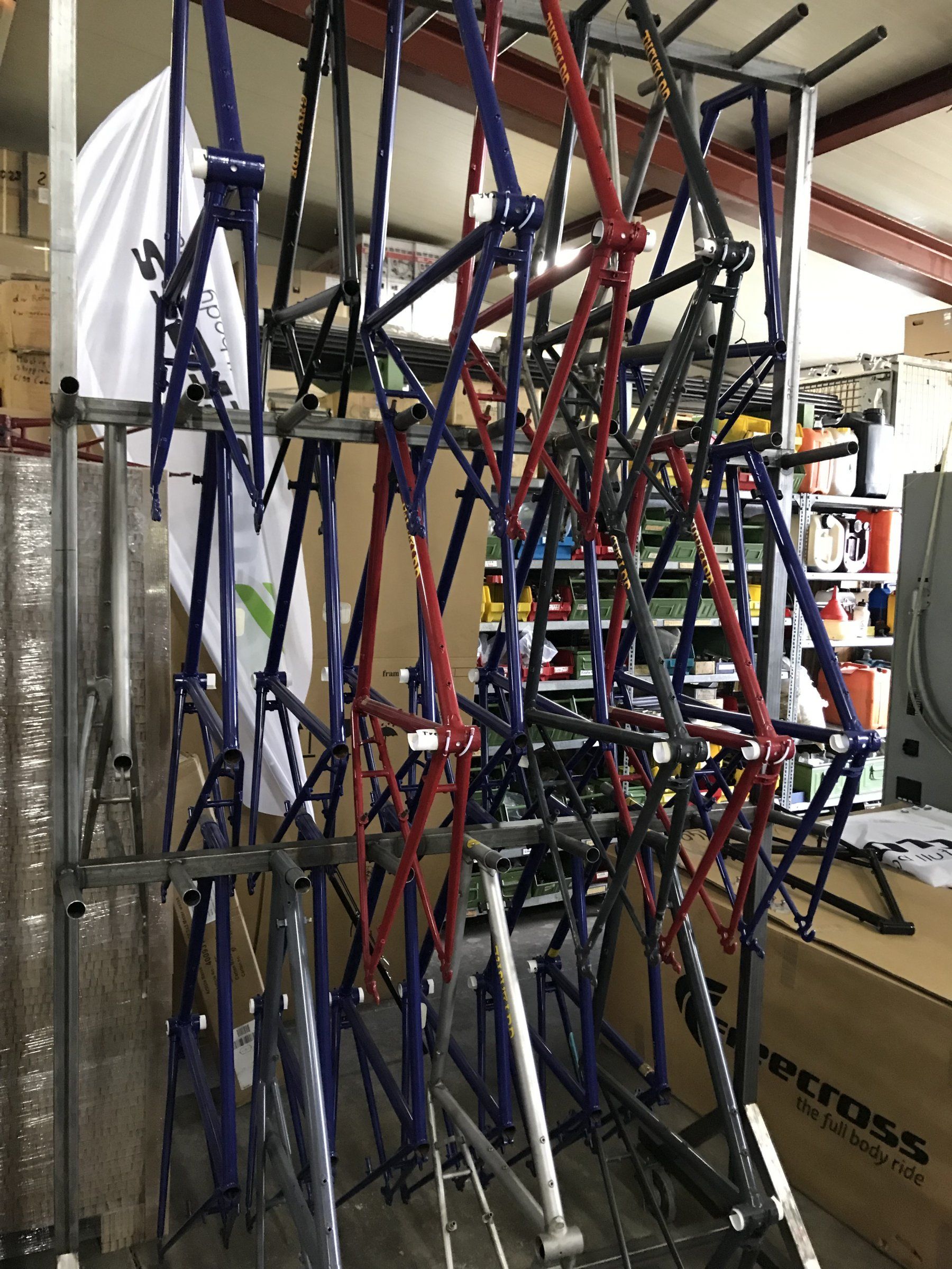

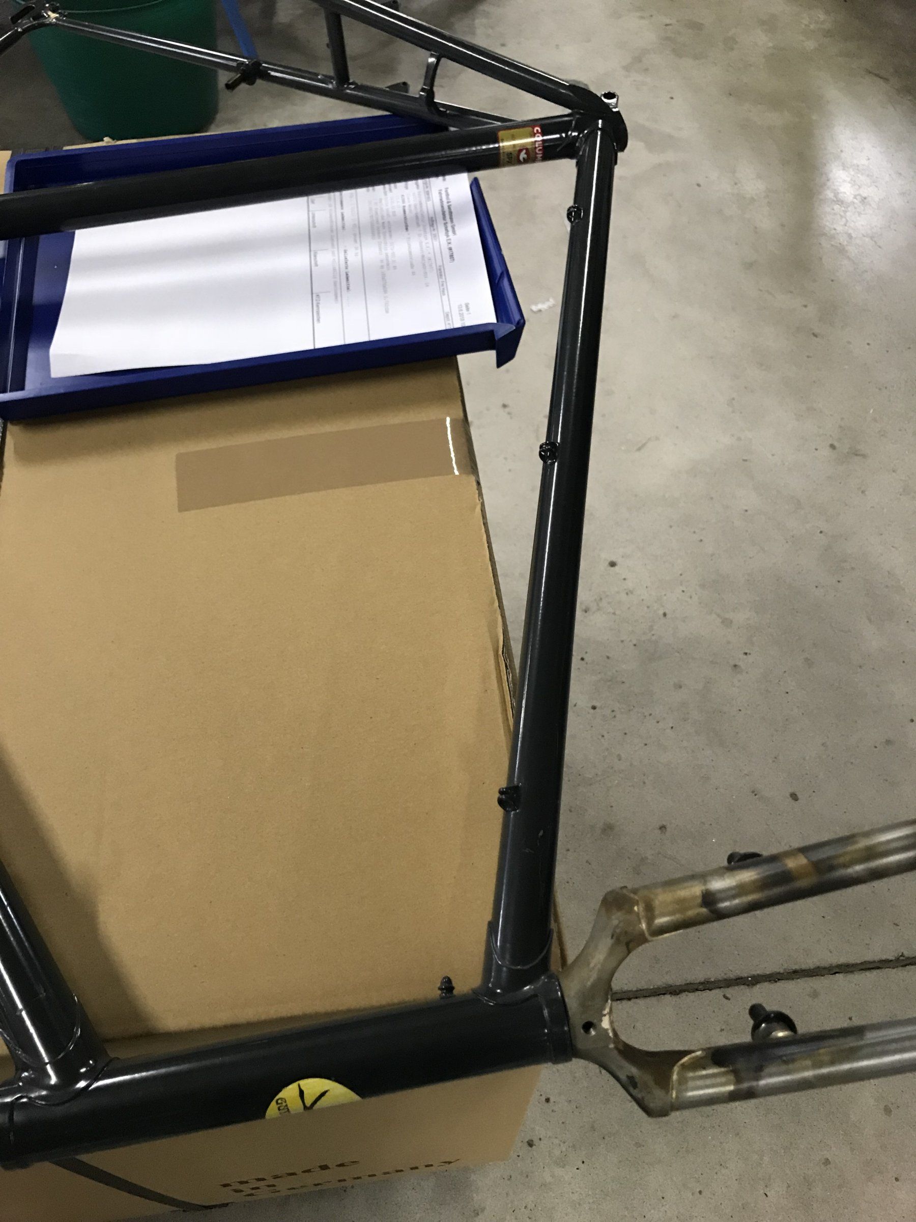

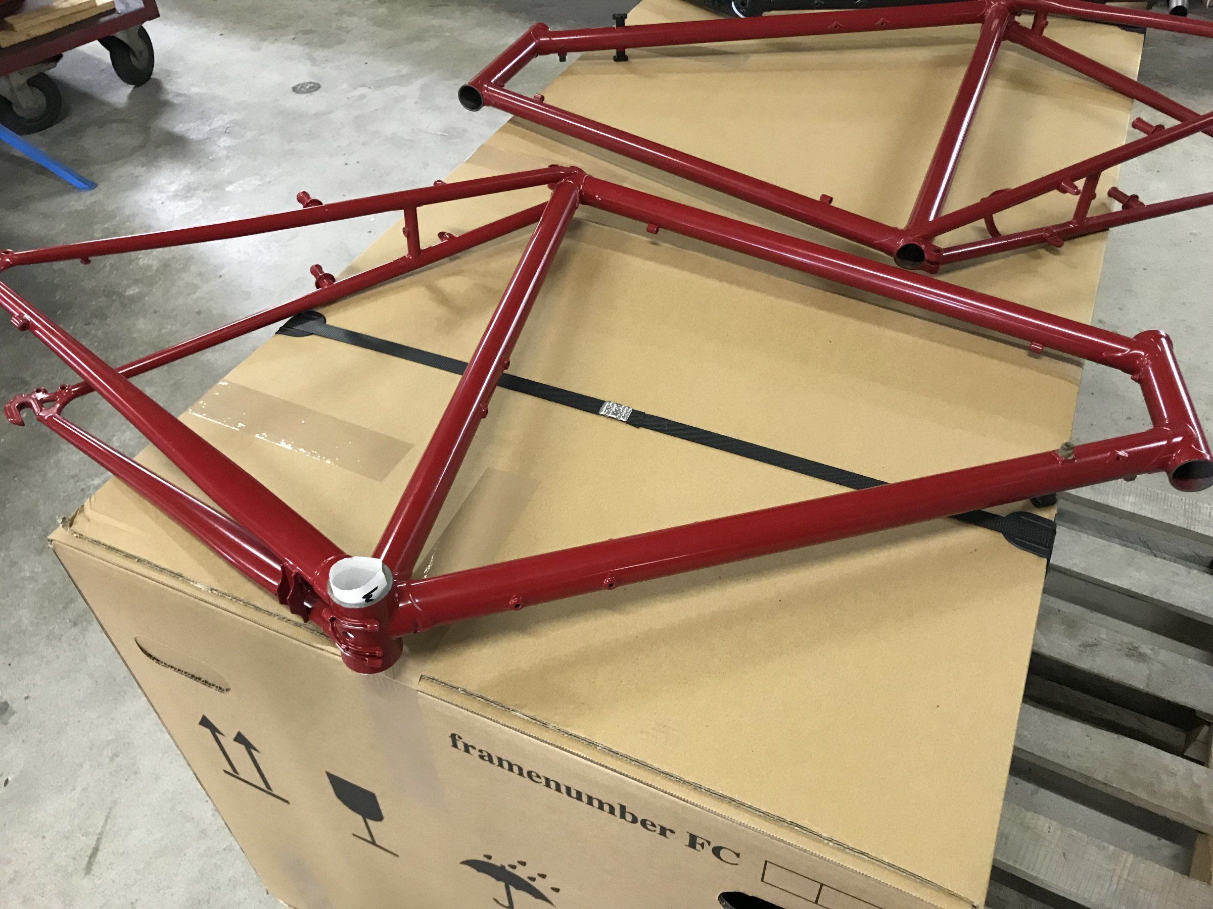

War gestern bei Herrn Schefzyk in Ober-Ramstadt und habe den letzten 66er Guylaine WL Rahmen aus Altbestand (und ein Komplettrad aus Familienbesitz) für mich gesichert.
Er hat dort noch eine ganze Menge mehr in verschiedenen Größen (bis 68 !) und Ausführungen, Gabeln dazu gibt es auch noch oder werden von ihm günstig angefertigt.
Die Rahmen haben teilweise leichte Lagerspuren in der Lackierung, aber laut Aussage alle unbenutzt.
Man kann auch gut mit ihm verhandeln, sehr netter Mensch.
Bei Interesse einfach mal anrufen. Ich fahre in 4-5 Wochen wieder hin um mein Rahmenset abzuholen und könnte ggf. Rahmen von dort mitnehmen.

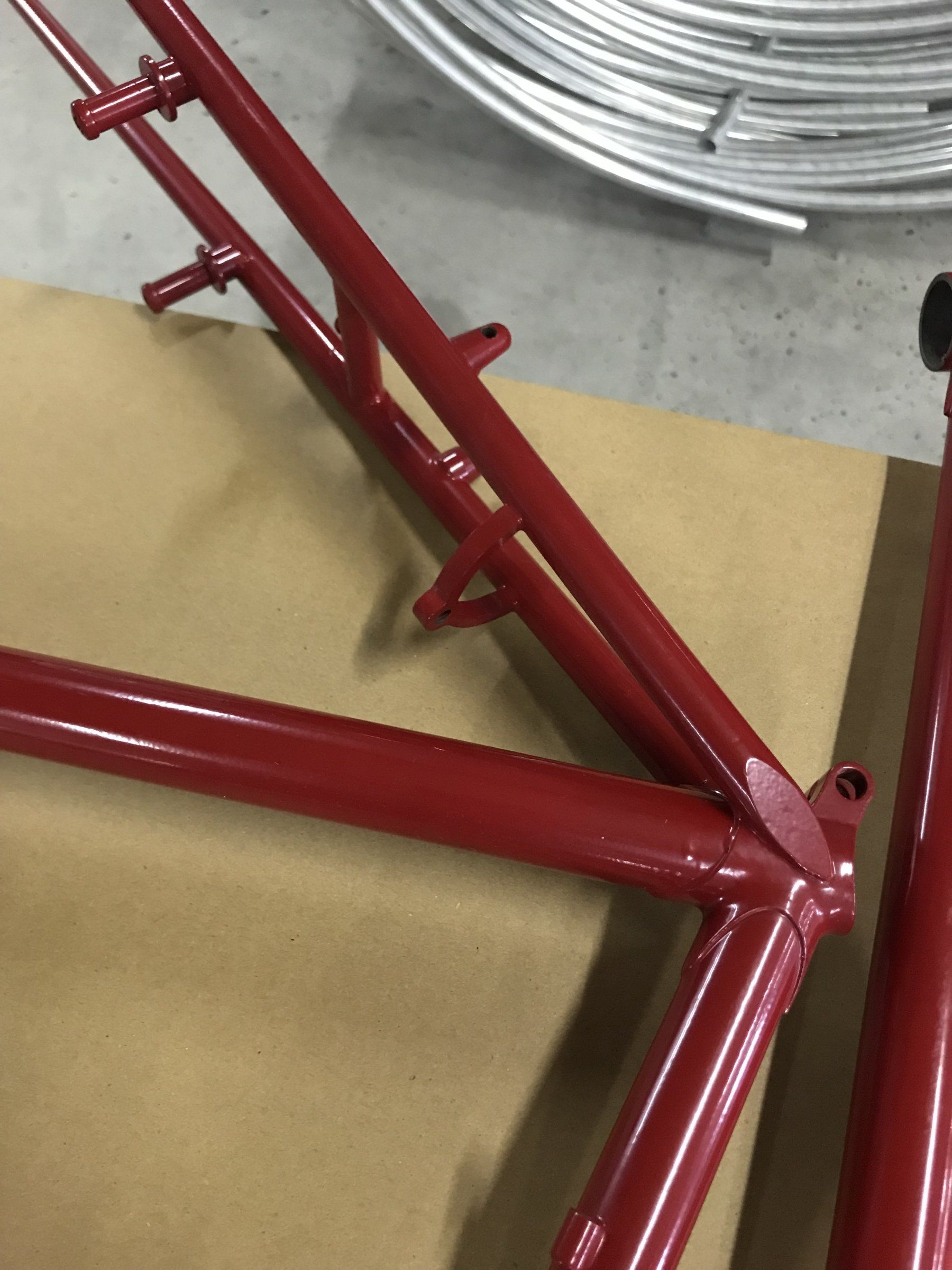

Warum sind die Bremssockel an der Sattelstrebe an einem innen, am anderen außen gelötet?
Breit bauende cantis kommen mit dem gepäck in konflikt, das müsste sonst ungünstig weit nach hinten. So kann es auf dem gepäckträger weiter nach vorne. Allerdings muss man aufpassen, mit sehr großen füßen kommen die fersen an die packtaschen. Für einen maßrando bringt man am besten alle geplanten teile zum konstrukteur, dann kann er das rad diesen und dem fahrer anpassen.
Ich glaube in einem Katalog war auch mal die Rede davon, dass das so gemacht wurde um dem Gepäck nicht in die quere zu kommen
