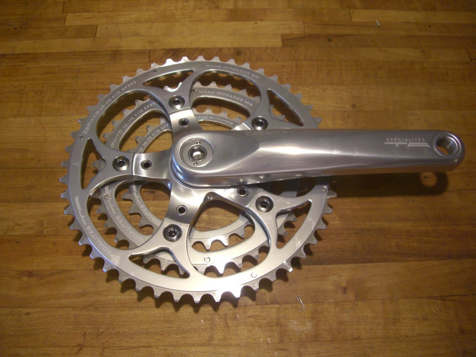

46/30 ta pro vis oder 49d
13-26 oder 13-29, allerdings 10fach:eek::D
am meral, als randonneuse aufgebaut. 10 kg zuladung gingen mit der übersetzung wohl auch noch, für mehr würde ich dann auch auf dreifach umrüsten bzw ein anderes rad aus der garage holen:D.

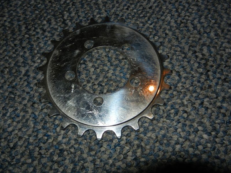

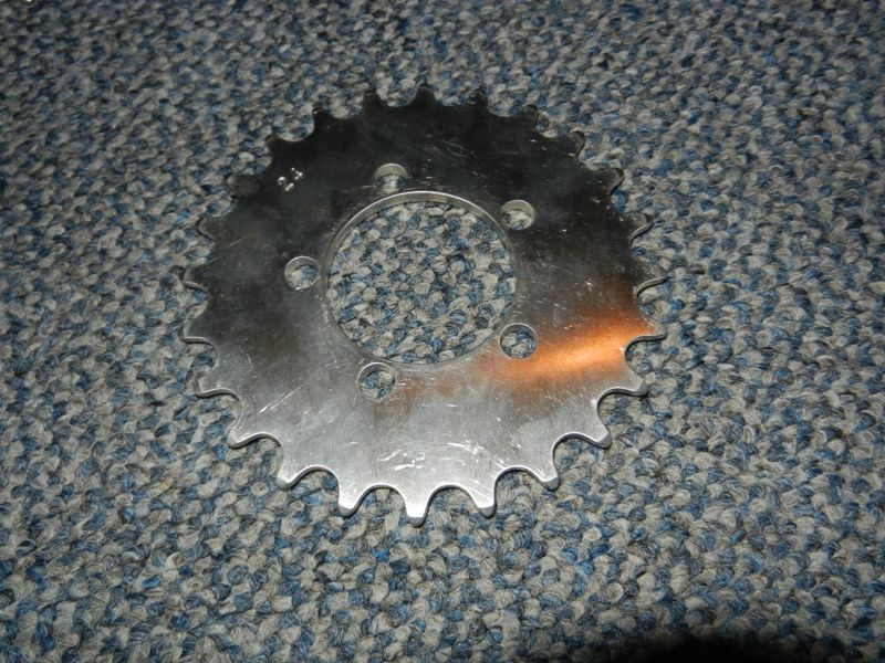

Für TA hab ich noch ein paar Blätter übrig in unterschiedlichen Gebrauchsgraden. Diesen Lockkreis haben auch andere Hersteller benutzt, z.B. S-Light (49D) und Sugino (Px). Bei VO gibts auch aktuell eine Kurbel mit LK 50,4. Blätter findet man immer mal wieder.
Achja: SunXCD - Interessant ist dabei, dass es da einen Adapter-Kurbelstern für LK 110 gibt.
Aber wenn das mittlere Blatt 38-42 Zähne haben soll, dann kann man auch über eine Standard-Rennkurbel mit LK 130 nachdenken und ein "Reduzier-Kettenblatt" mit LK 74 montieren. gibts auch in LK 110/74.
Sonst ist fürn Tourer LK 110 wohl der beste Standard. Da gibts einige Kurbeln, die in Frage kommen, klassische und moderne. Mein Favorit ist die Carmina, wenns modern sein darf.
Aber da muss man wirklich aufpassen. Wenn die Gesamterscheinung trotz moderner Teile eher klassisch ist, dann ist eine klassische Kurbel angebrachter.
Ich kann für 2-fach auch nur die TA oder eine vergleichbare Kurbel mit BCD 50,4 mm empfehlen. Die Möglichkeit, fürs kleine Blatt auf 30 oder noch weniger Zähne zu gehen, wenn man am großen maximal 46 braucht (oder 44 oder noch weniger), lässt bei einer großen Spreizung immer noch verhältnismäßig feine Abstufungen zu. Gerade bei 9- oder 10-fach Kassetten empfinde ich die Ritzelabstände auch bei Kassetten bis 32 Zähne noch kommod. Bei 8-fach ist die Auswahl nicht so immens groß, und insbesondere die Feinabstufung der unteren Kassettenhälfte, also der Hauptfahrgänge im Flachen, leidet deutlich.
Da du ja schon 44 oder 45/12 als dicksten Gang avisiert hattest, ließe sich auch über 42/11 nachdenken. Das ist sogar noch ein wenig dicker, erlaubt aber vor allem ein noch kleineres kleines KB, was wiederum eine enger abgestufte Kassette zulässt. Lediglich bedenken muss man dann, dass ein Standard-Umwerfer nicht für diese Kettenblatt-Radien geformt ist.
Und das bringt mich zum nächsten, nicht unwichtigen Punkt: nicht jeder Umwerfer passt mit der TA Pro 5 Vis zusammen. Der rechte Kurbelarm geht so eng am großen KB vorbei und kröpft sich quasi gar nicht nach außen, dass der Umwerfer hier sehr genau justiert werden muss, damit er einerseits nicht am Kurbelarm schleift und andererseits die Kette nicht im kleinsten Gang am Leitblech dengelt. Ich hatte einige Mühe, einen Mavic 860 vernünftig einzustellen, der Toleranzbereich ist viel, viel geringer als bei anderen Kurbeln. Je gerader das äußere Leitblech des Umwerfers, desto einfacher die Justage. 3-fach Umwerfer aus dem MTB-Bereich dürften hier überhaupt nicht funktionieren.
Zum Innenlager: ich fahre die TA auf JIS-Innenlagern, 113 bis 118 mm, je nach Hinterbau und gewünschter Kettenlinie. Das ist nicht optimal, funktioniert aber zumindest für mich gut. Die Verfügbarkeit moderner JIS-Lager ist einfach viel besser, das wenige, was an ISO-Patronen (und Patronenlager sollen's sein für mich) auf dem Markt erhältlich ist, ist zudem weitgehend arschteuer.
Ja stimmt, der Umwerfer. Der geringe Abstand Kettenblatt-Kurbelarm ist der Preis für den Q-Faktor. Verwende einen Werfer ohne geprägte "Nase", schön gerade montiert, dann gehts.
Übrigens hab ich noch ein paar Blätter mit 24Z für den 50,4er LK in neu. Wer eins braucht (oder mehrere), bitte melden.
Danke, solche Tips sind Gold wert im Vorfeld. Ich bin nicht auf 8f. festgelegt, 9f. geht auch. 10f. ist mir schon too much..
P.S. mit Q-Faktor habe ich mich noch nicht beschäftigt. Ich nehme an, dass es keinen Weg gibt, den zu bestimmen, außer man probiert verschiedene Kurbeln?
Angaben über den Q-Faktor verschiedener Kurbeln auf verschiedenen Innenlagern finden sich bestimmt im Netz. Ansonsten wüsste ich jetzt auch keine andere Methode als Kurbel montieren (zumindest rechts) und messen.
Manche Leute schwören ja auf einen möglichst geringen Q-Faktor, andere sind da anscheinend unempfindlicher, wieder andere brauchen sogar einen gewissen Mindestabstand der Hacken zur Kurbel und zur Kettenstrebe, weil da sonst u.U. schmerzhafter Kontakt an den Knöcheln entsteht. So unterschiedlich wie die Anatomien und die Fußstellungen so sind, so auch die Ansprüche an Kurbeln und deren Breite.

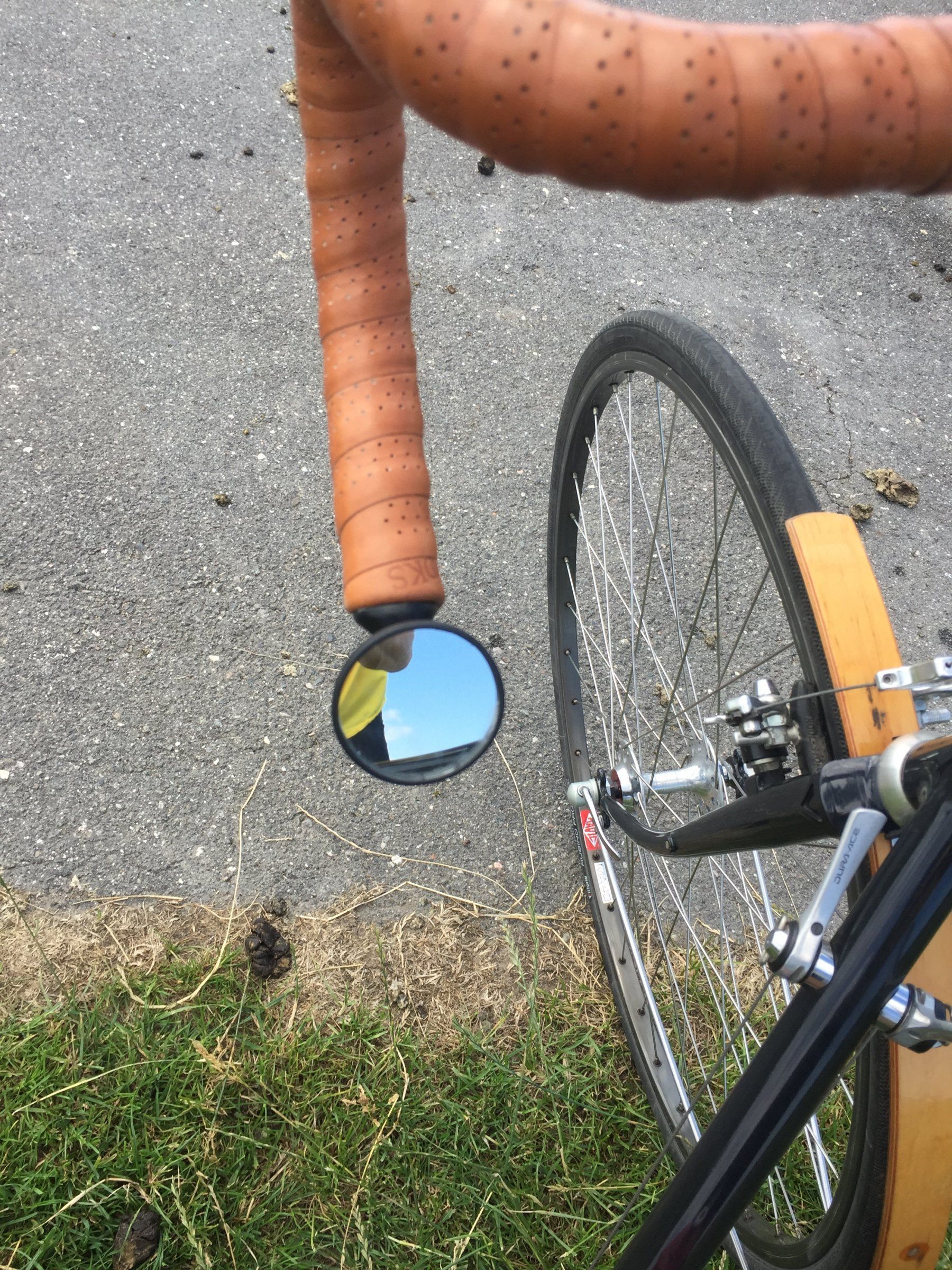

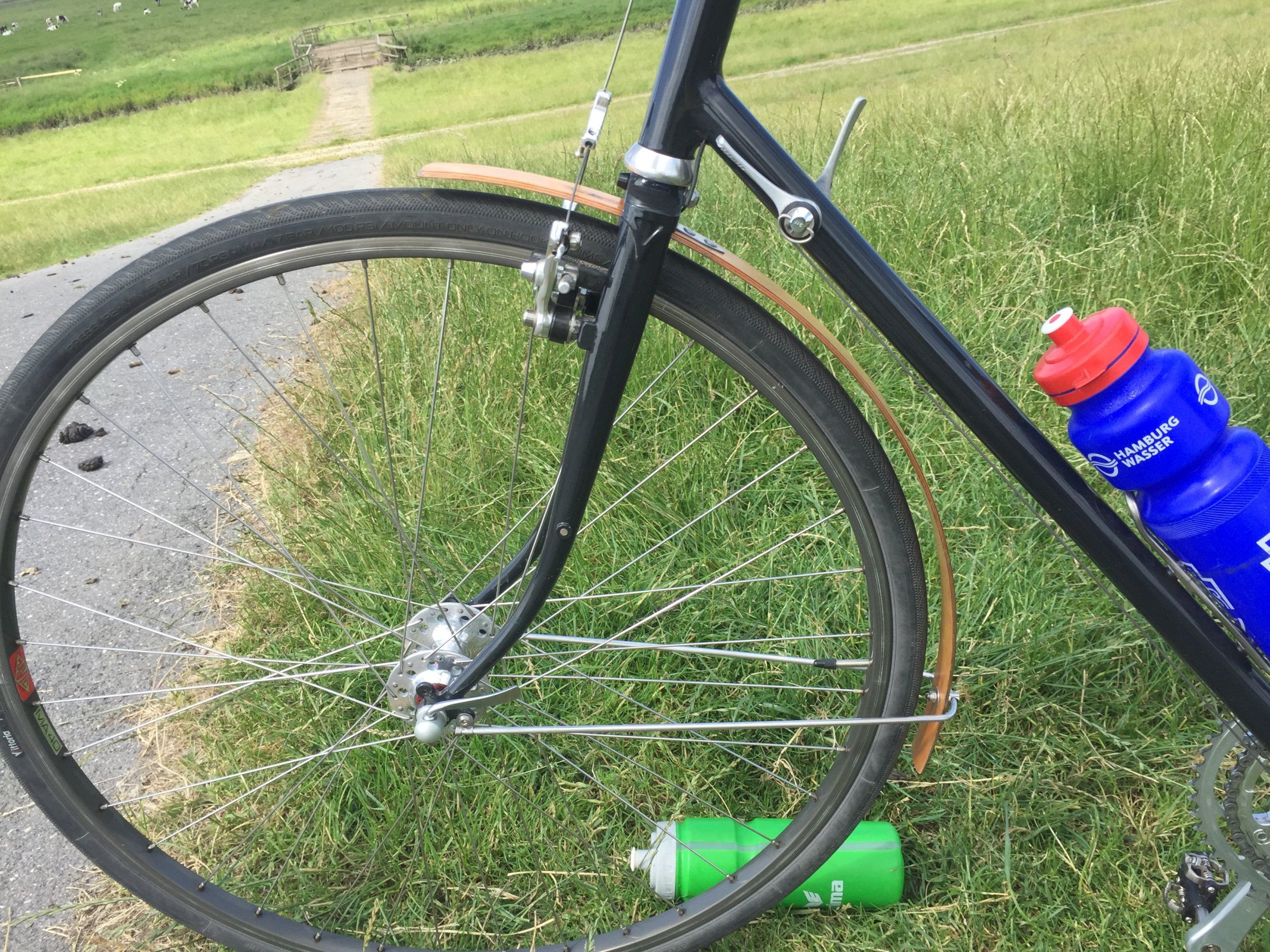

Einige kleine Verbesserungen am Berthoud:
Schöner Lenkerendspiegel von CATEYE, nette neue Schutzblechstreben statt der blöden SKS Teile und natürlich der MAXI-CAR LRS, mit dem ich sehr zufrieden bin, der Aufkleber für die hintere Nabe ist schon geordert.
