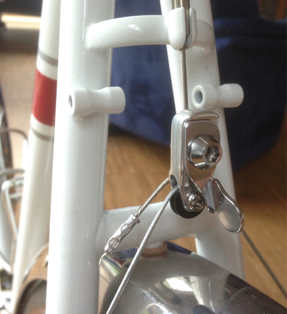

Diese Rolle da im Querzug - bringt's das? Ich werde das demnächst erstmalig beim Zeus ausprobieren können.
Ganz ehrlich halte ich die Rolle für genauso wirksam wie Homöopathie, wenn man dran glaubt, wird's das bringen, in Doppelblindstudien aber nicht besser als ein Placebo sein.
Konsequenterweise schraube ich mir an meinen Vogel gleich 'ne Doppelrolle, vielleicht hilft das ja ;):D:D:D

Bei den Mafac-Mittelzugbremsen lassen sich die Querträger wie bei Cantis aushängen. Noch komfortabler wird es damit:
(Meine Bezugsquelle ist leider ausverkauft)
Oder mit Bremshebeln mit eingebauten Zugentspannern. Baue bei meine Rad die TRP RRL an..
