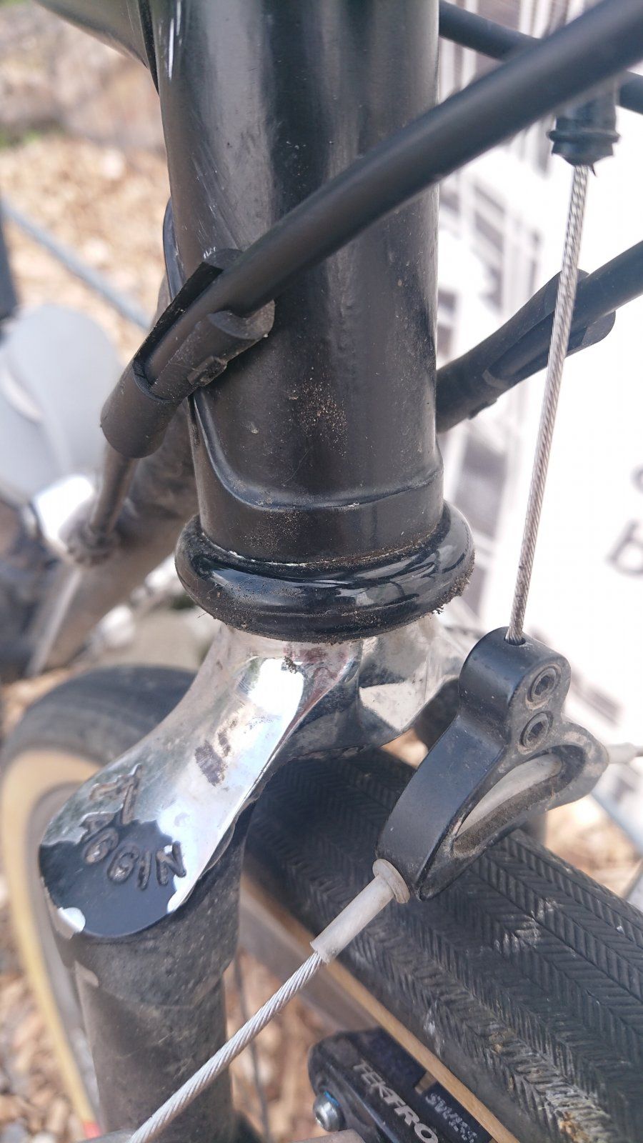

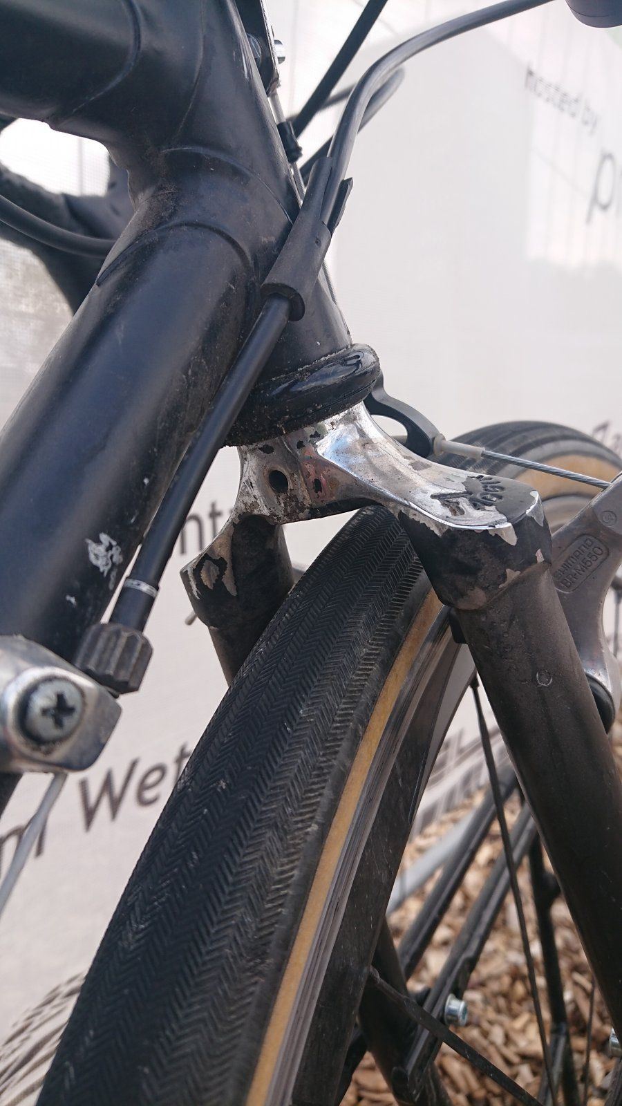

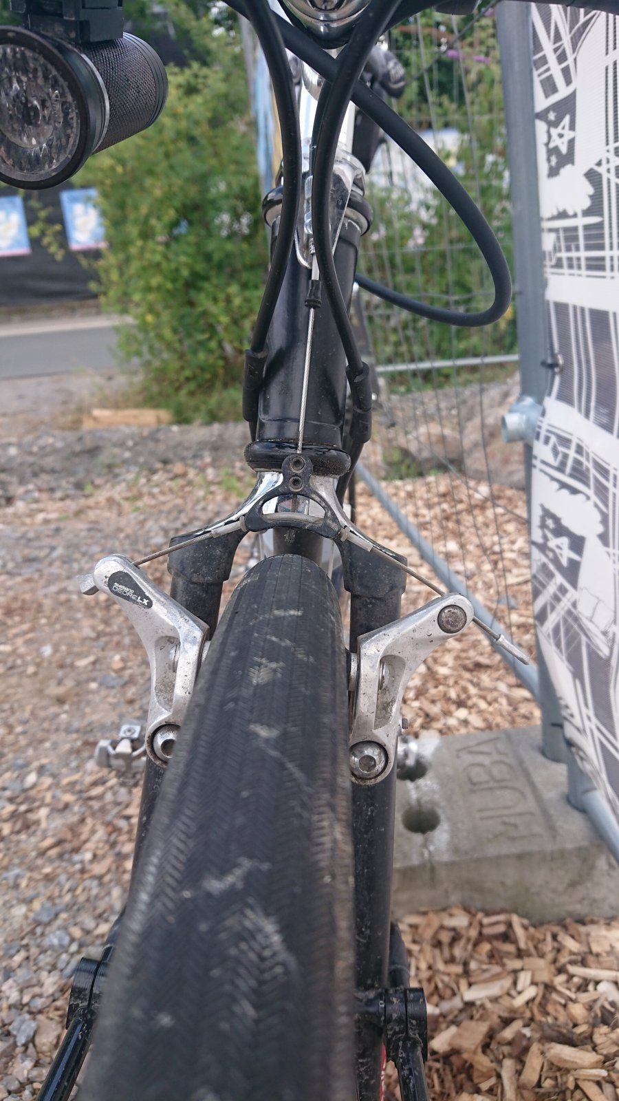

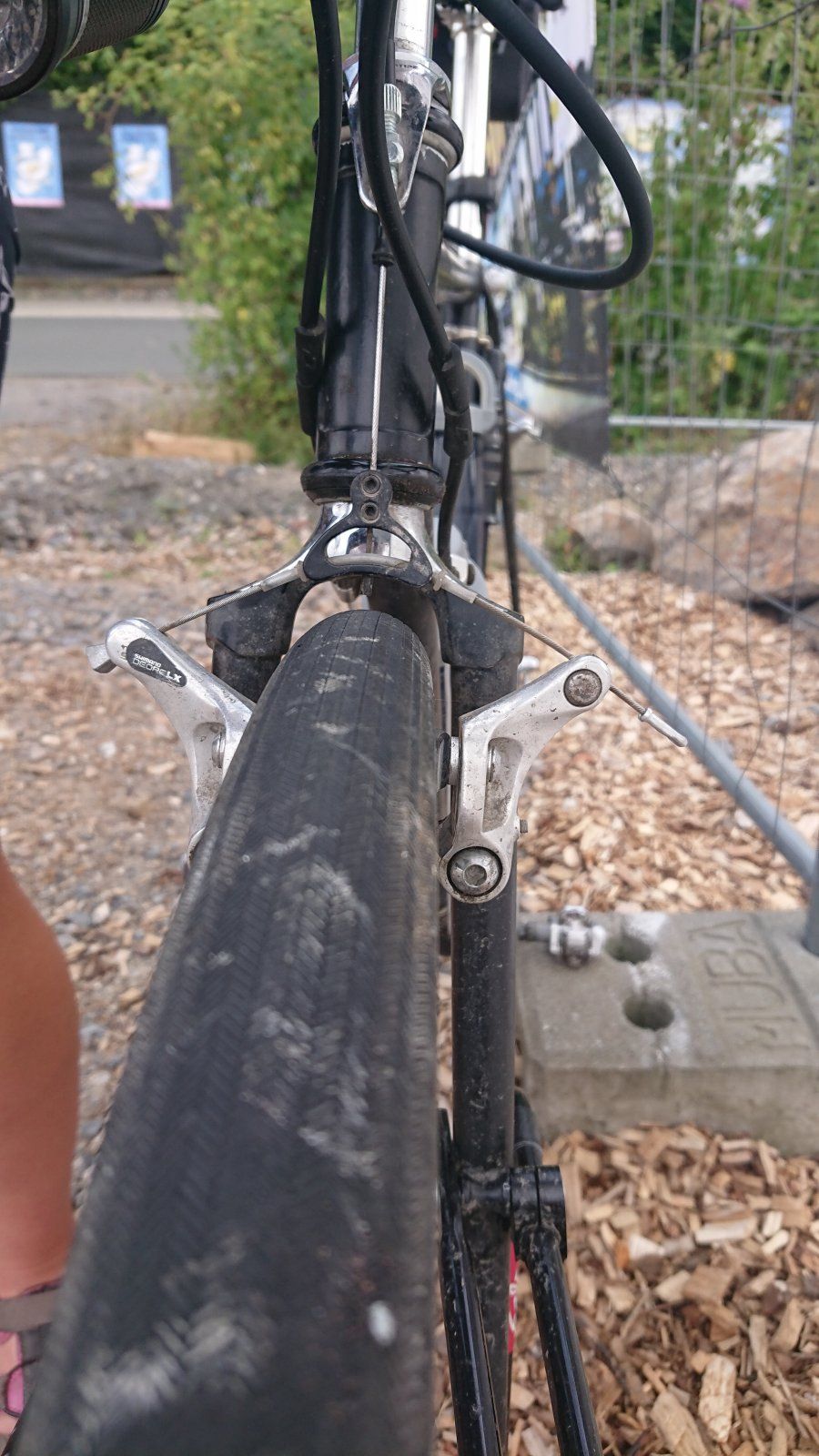

Moinsen
Ich denke über einen Nitto M18 nach. Passend müsste er bloß sein und da finde ich nirgendwo Maße.
Meine Situation ist etwas eng durch Cantis und 83mm Steuerrohr. Das Dreieck der Cantis soll so tief, so bremst es optimal und da möchte ich keine Abstriche machen. Andere Cantis kommen auch überhaupt nicht infrage, weil ich sonst keine blauen Swissstop montieren kann.
Desweiteren hat die Gabel nur hinten eine Bohrung und die typischen Lowrider Sockel.
Gabelkopf von vorne
Gabelkopf von hinten
Platz unterm Dreieck
Kann das passen oder braucht man da extra einen Schlosser zur Anpassung? Sind die Streben lang genug, um an den Lowriderösen befestigt zu werden?

Du wirst längere Streben brauchen und wahrscheinlich ein Loch vorne in der Gabel. Möglicherweise muss das Seildreieck ein klein wenig höher, kann ich anhand der Bilder schlecht beurteilen.

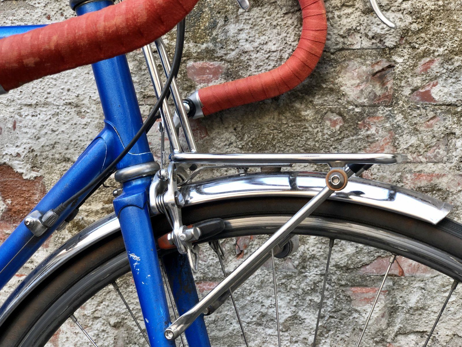

https://www.mtb-news.de/forum/t/front-gepaecktraeger-mit-plattform.881026/post-18016908
Ohne Anpassungen an der "Lasche", die den Träger am Gabelkopf befestigt wird das nicht gehen. Du musst ja unterhalb des Zugdreiecks befestigen.
So habe ich das mal an meinem Alltagsrad gemacht (andere Situation, aber ich wollte auch von unten an den Gabelkopf, um den Träger möglichst weit unten zu montieren):
^das ist übrigens kein Nitto, sondern die BLB Kopie.
Da die Lasche am M18 nicht lang genug sein wird, um sie hinten am Gabelkopf zu befestigen, bleibt als einzige Option (wenn Du den Gabelkopf nicht durchbohren willst): ca. 10 mm breiten (Edel-) Flachstahl aus dem Baumarkt (oder woanders her) holen, kanten und bohren.
Ob die Streben vom M18 lang genug sind, weiß ich nicht. Von Tubus gibt es aber Ersatzstreben, die passen müssten.
PS: M12 habe ich nirgendwo lieferbar gefunden, der wäre mir eigentlich auch sehr sympathisch (Cantisockelmontage)
Der M12 wird bei Dir nicht gehen, der muss ja genau an der Stelle, wo Dein Dreiecksträger sitzt an die Gabel montiert werden.
Alternative (mit oben beschriebenen Modifikationen):
VO Frontrack
https://www.goldsprintshop.com/Velo-Orange-Randonneur-Front-Rack-fuer-Cantilever

Das sieht erstmal sehr gut aus, aber irgendwie kommen mir die Streben sehr weit oben vor.
