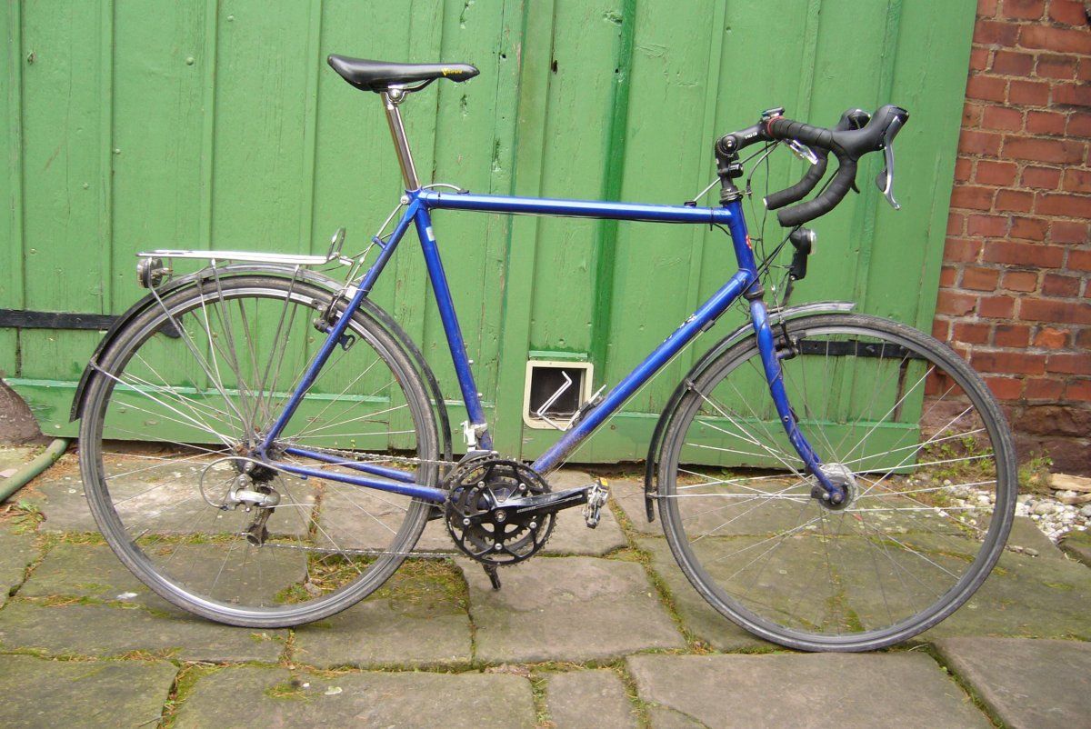

Ich habe da mal eine Frage an die geschätzten Experten:Anhang anzeigen 188640
Weil Ihr alle so Augentiere seid, habt Ihr hier mal ein Fotto von dem Objekt, um das es mir geht...
...bräuchte es aber eigentlich gar nicht. Ich werd mit dem Ding einfach nicht warm und habe zwei Umbauvorhaben, deren Sinnhaftigkeit ich abfragen wollte. Der Rahmen (Panter, Mannesmannrohr) ist nehme ich an eigentlich ein normaler Trekkingradrahmen, aber sehr ordentlich. Ich wollte aber erschtens evtl die Sitzposition dahingehend korrigieren, dass ich eine Sattelstütze ohne Versatz einbaue, um weiter nach vorne zu kommen mit dem Sattel ? und zwaitens wünsche ich mir einen breiteren Lenker, statt "normal" 42 am besten 46 ? Ich fahre manchmal auch mit dem Bob Yak, und das find ich schrecklich wackelig. Beim Rennrad stimmt´s mit dem normalen, aber hier...
Na, was sagen die Experten ?
Das passte ja allenfalls rahmenmäßig halbwegs hierher (Panther, wohl eher - wie hier auch vermutet wurde - Trekking, 130 mm hinten, also noch für 7fach, alte Norm) und wurde etwas "pikant", weil ich es etwas unklar angegangen bin. Dennoch ganz kurz im Nachtrag eine Erfogsgeschichte:
Sieht doch schon etwas gefälliger aus, weil sich der Vorbau etwas mehr nach vorne neigt. Und das wurde möglich, weil wurstipursti sei Dank ! eine Kerze angeschafft wurde, Kloben nach vorne gedreht, und schwuppdiwupp ! war der Sattel ca. 2,5 am weiter vorne und endlich lies sich sportlich treten. Dann habe ich noch einen breiteren Lenker gefunden, 44 cm M-M,(das ist jetzt nicht mein Traumlenker, weil die Bögen nicht so schön eng wie bei Ritcheylenkern sind, aber die Breite fühlt sich sehr gut an) und mit der Vergrößerung des Abstandes Sattel - Lenker ergab sich ein erheblich angenehmeres Lenkverhalten, von nervös hin zu gutmütig, was ich im Alltag bevorzuge.
Das war mir das wesentliche. Sonstige Veränderungen , besseres Licht, Zusatzbremshebel, 10fach-Schalterei, sind hier nicht so interessant, immerhin möchte ich darauf hinweisen, dass beide STI defekt waren, richtig KAPOTT, und mit selbsterzeugten Ersatz- bzw. Zusatzteilen wieder zum Leben erweckt wurden.
Das Rad fährt sich jetzt sehr angenehm, ich hab mich natütlich auch um eine etwas geeignetere Fotoperspektive bemüht, damit nicht wieder einige mutmaßen, der Rahmen sei zu klein. Mal wieder auch ein Beweis, dass es genug "Stellschrauben" gibt, um fast jeden Rahmen passend zu machen.
Der Rahmen ist zu klein.:D

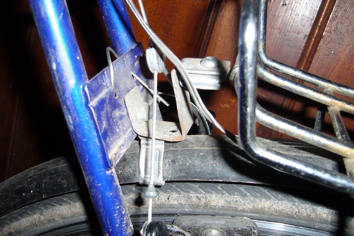

Kannst du mal ein Detailfoto machen von der GT-Halterung am Bremssteg? Ich hab mich heut früh mal wieder mit dem Tourenflitzer beschäftigt, wo ich an ebensoeiner Halterung gearbeitet habe, das Teil, was seit fast einem Jahr dafür sorgt, dass das Rad nicht fertig wird.
Der Rahmen mag zu klein sein, aber Treckingrahmen sind meist länger als Rennrahmen und für andere Lenker gedacht. Ein passender Rahmen bräuchte für den Lenker und die Sitzgeometrie wahrscheinlich einen extrem kurzen Vorbau.
Drecksack !:mad::D
Naja, ob Dir das hilft...
Eine Bastellösung, die noch nicht einer echten Belastungsprüfung (lange Touren mit Gepäck) unterzogen wurde. Bei Pletscherplatte & diesem Träger fiel mir nix anderes ein. Ausgangsmaterial war, wie man sieht, ein halbwegs steifes Lochblech, ohne Spezialwerzeug am Schraubstock gebogen. Macht einen recht soliden Eindruck.
Erträglich vielleicht aber passend ist was anderes.
Passend im Sinne von gut, ja angenehm fahrbar allemal. Optik, wenn´s darum geht, die wahre Schönheit sitzt ja auf dem Rad !:D
So ähnlich hab ich das auch gelöst. Nur dass meine Konstruktion langgestreckt ist. Hoffentlich hälts. Kritisch wirds mit Gepäck (ohne gibt es kein Pb). Das kann ganz schön am Blechle zerren.
