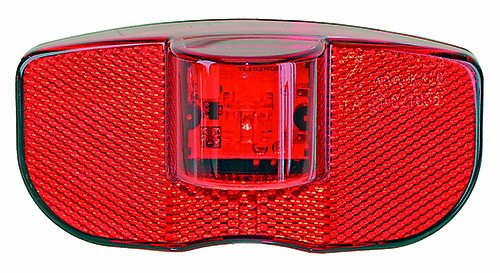

Ich habe heute die Elektrik von dem LED Rücklicht mit Standlicht Funktion
ins original Rücklicht vom Koga gebastelt. Hat alles ganz gut gepasst. Habe nur den Kondensator und die LED von der Platine gelöst um die Teile besser verteilen zu können. Beim basteln habe ich leider keine Fotos gemacht:
Vorne habe ich jetzt diese Lampe zur normalen ergänzt. Das sieht aber viel zu klobig aus. Da muss ich mir noch was überlegen.

Ein Kondensator ist eine Art Stromspeicher.
Es gibt auch Dioden mit Speichereigenschaften (Kapazitätsdiode).
Aber diese werden nicht für Beleuchtungen verwendet.
Der Kondensator sorgt als Speicher für die Standlichtfunktion.

Ich dachte, der glättet irgendwie den Strom, entschuldigt bitte meine Ausdrucksweise, besser verstehe ich es eh nicht.

Ein Dynamo erzeugt Wechselspannung. Ein Strom fließt erst, wenn ein Stromkreis geschlossen wird. :)
LED´s werden mit Gleichspannung/Gleichstrom betrieben.
Man muß also erst den Wechselstrom gleichrichten.
Der Kondensator sitzt hinter dem Gleichrichter, um die wellige, gleichgerichtete Spannung zu glätten.
U in = Wechselspannung
BR = Gleichrichterschaltung
C = Kondensator
U out = ausgehende Gleichspannung
R = Widerstand (oder eben eine LED)
Spannungsverlauf Wechselspannung, gleichgerichtete Spannung, mit Kondensator "gesiebte" Gleichspannung:
