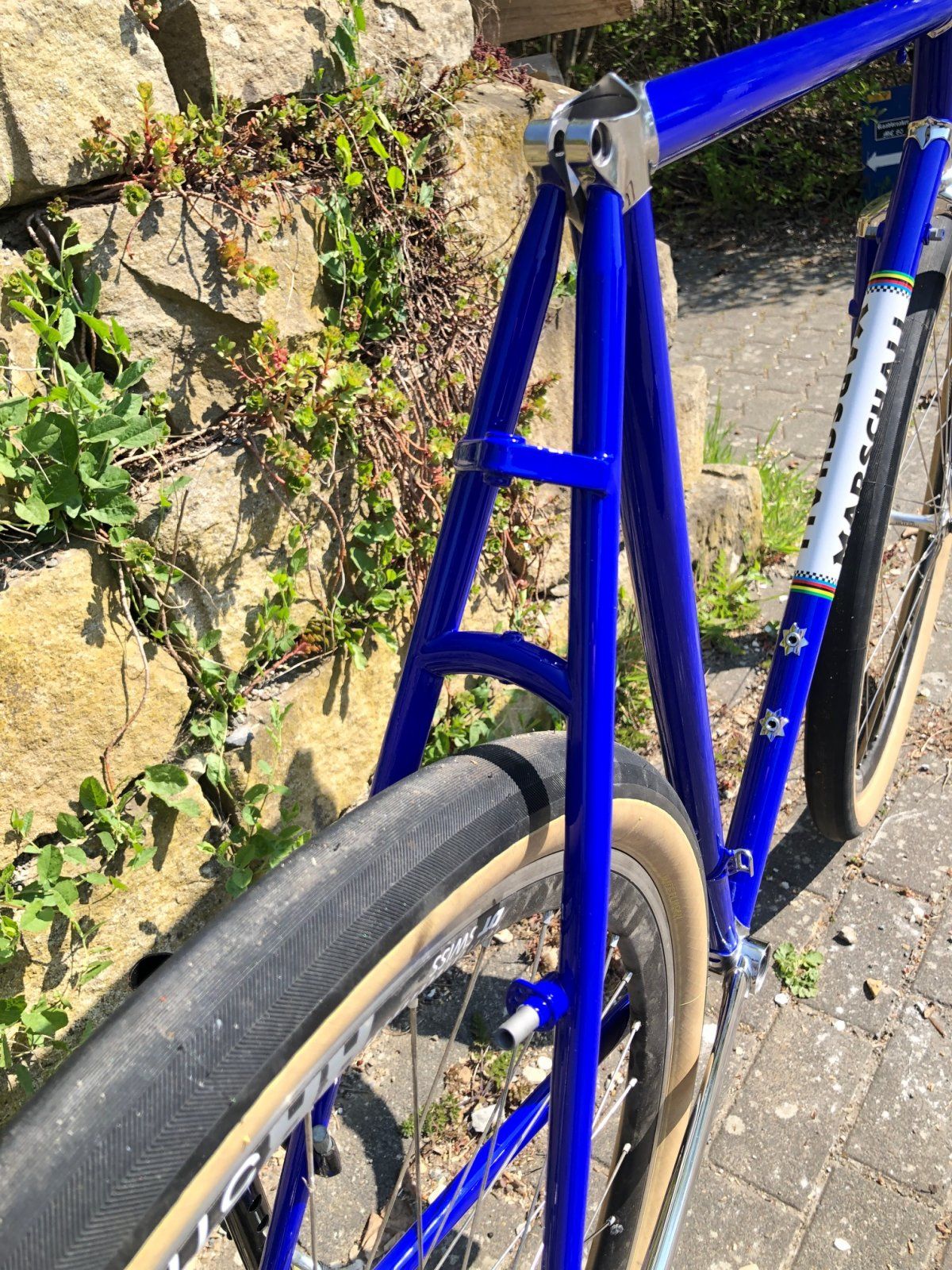

Wie sind die Kettenstreben am Reifendurchgang gestaltet? Und passt da die Kurbel auf normal kurzem Tretlager rein oder musste das breiter gebaut werden?
Die Kettenstreben sind schmal ausgewalzt (11mm).
Nein, die Kurbel ist meine Wunschkurbel (TA Carmina compact 180mm) mit der vom Hersteller empfohlenen Innenlagerlänge (106mm?).
Ich hatte vorab dem Herrn Marschall alle Teile geschickt, der dann im vorab zusammen gesteckten Rahmen alles ausgerichtet und angepasst hat. So wurde wohl kein mm verschenkt. Wir haben zwischenzeitlich immer wieder telefoniert und auch mal neue Ideen umgesetzt, die sich erst im Bauprozess heraus geschält hatten. Eine wirklich Zeit raubende und fordernde Aufgabe für ihn.

Auf die Rennradausfaller wurden M5 Drehteile in der Stärke der Ausfaller aufgelötet. Es hätte noch Treckingradausfaller mit Gewinden gegeben. Die finde ich jedoch hässlich, deswegen so.

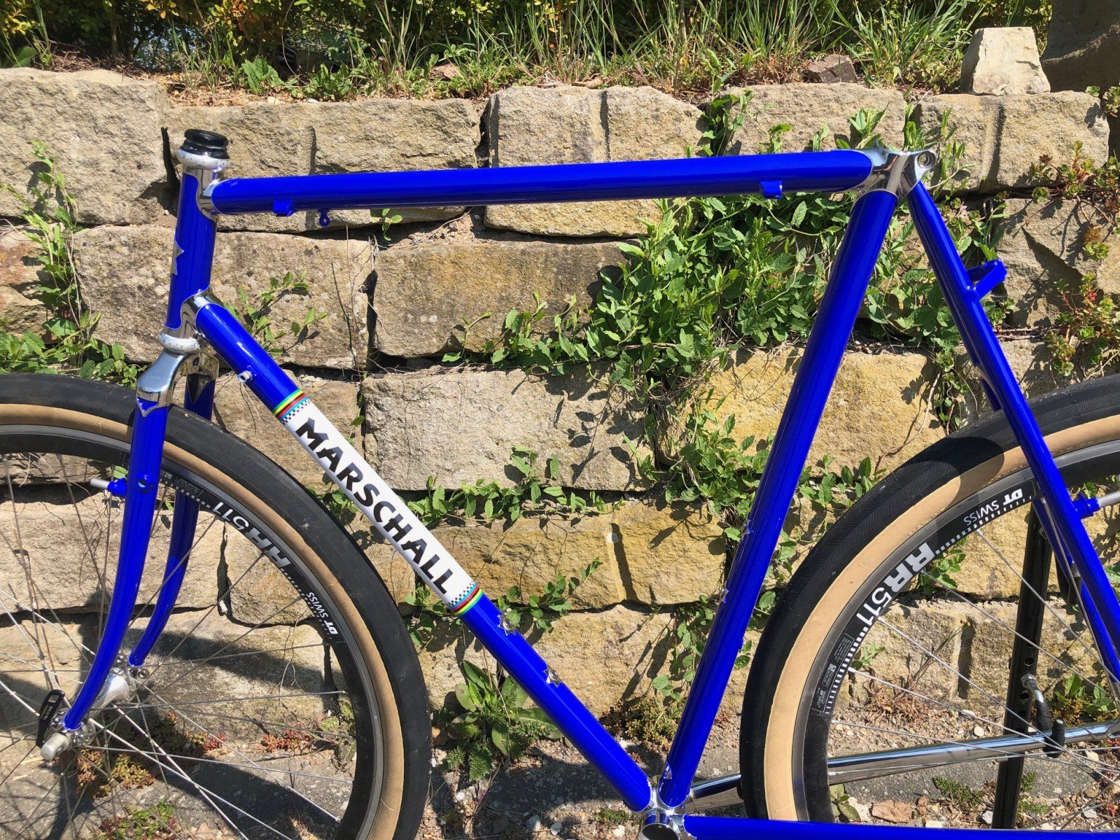

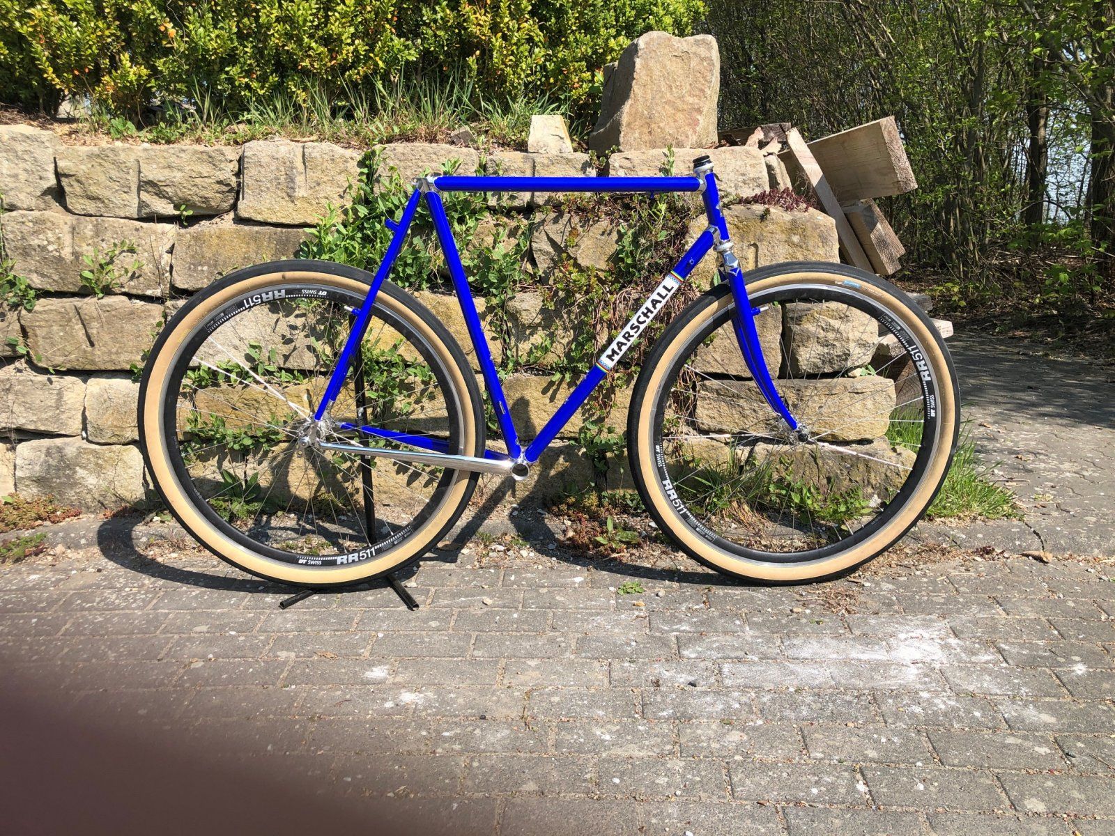

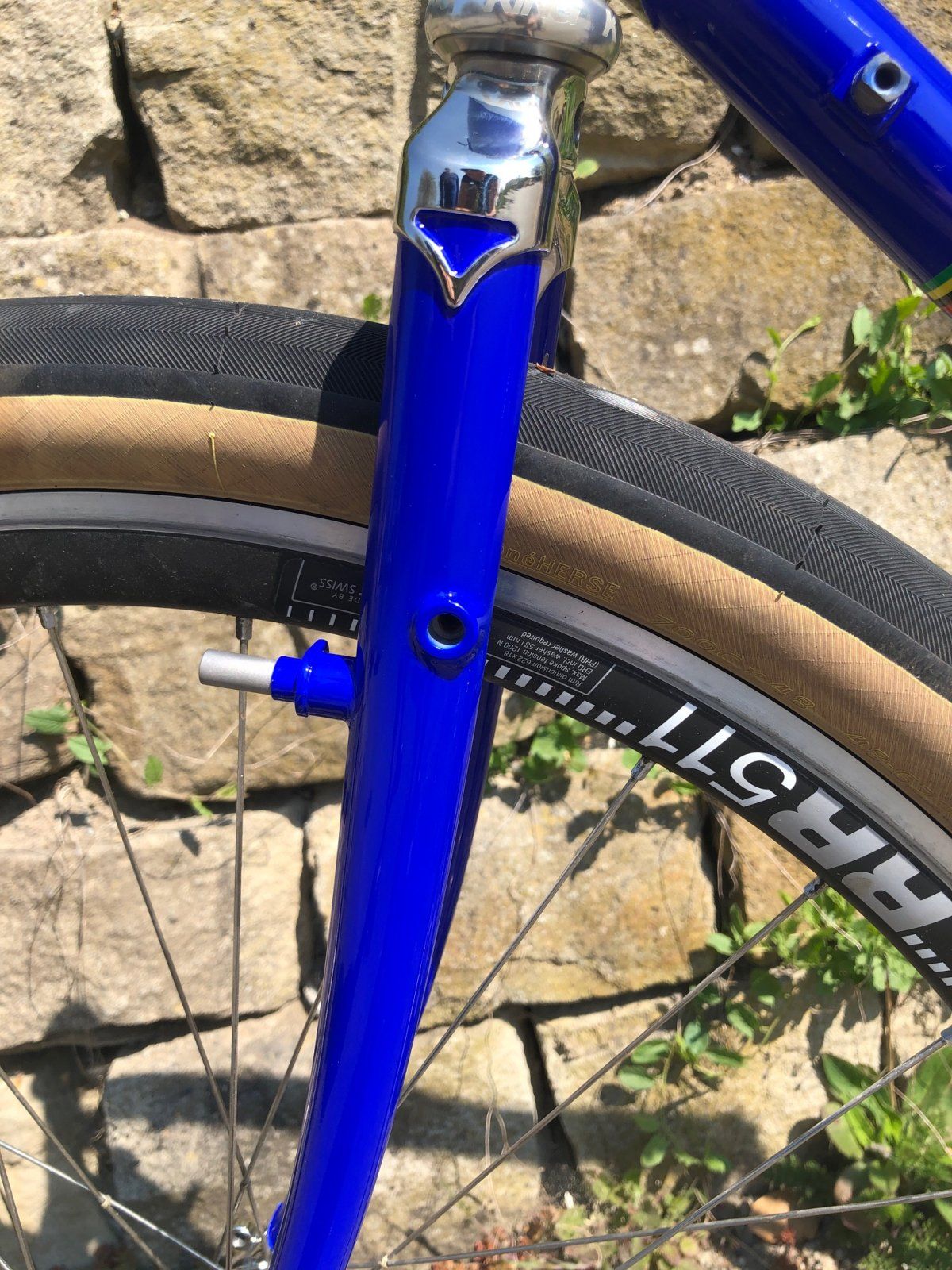

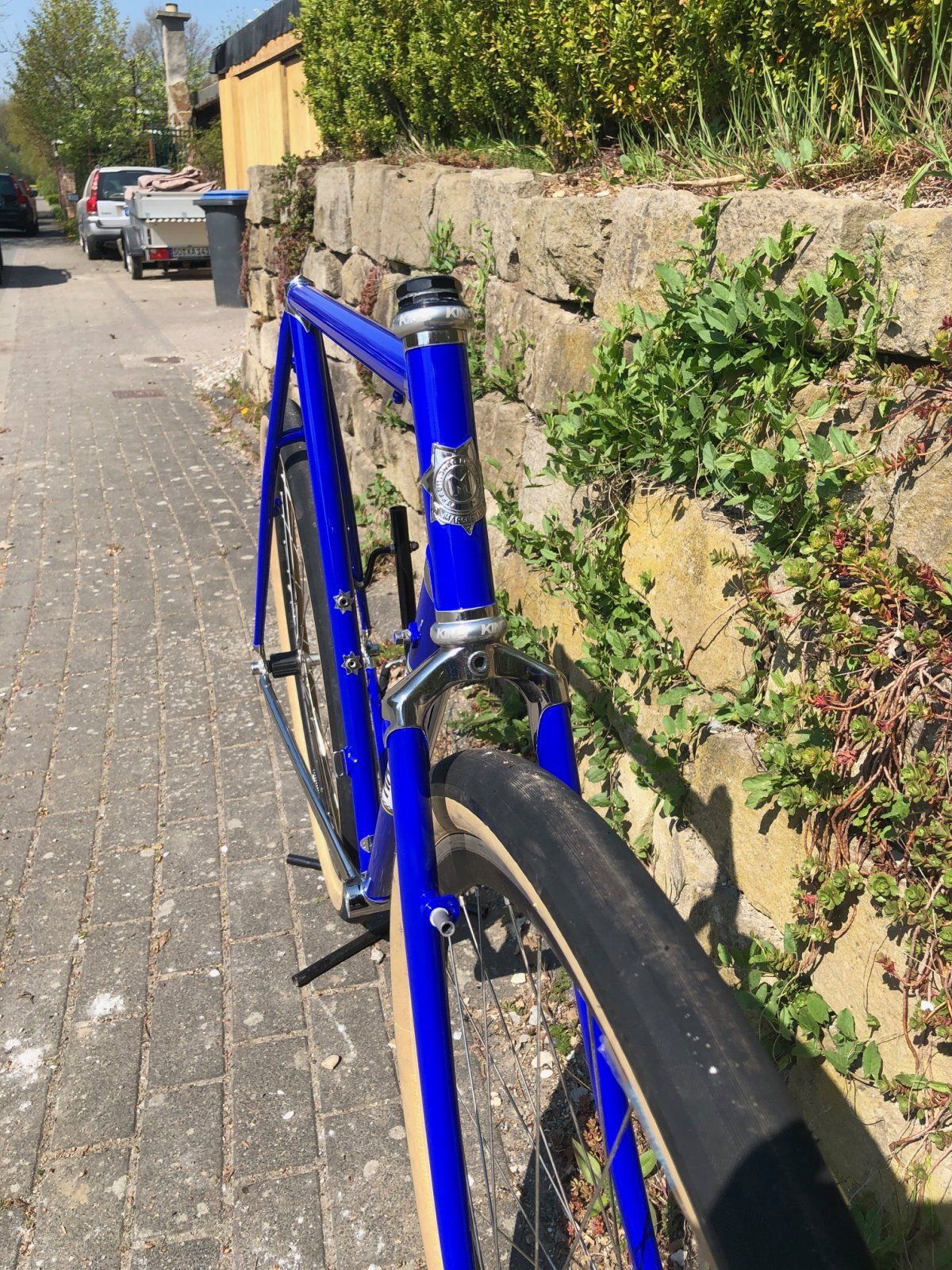

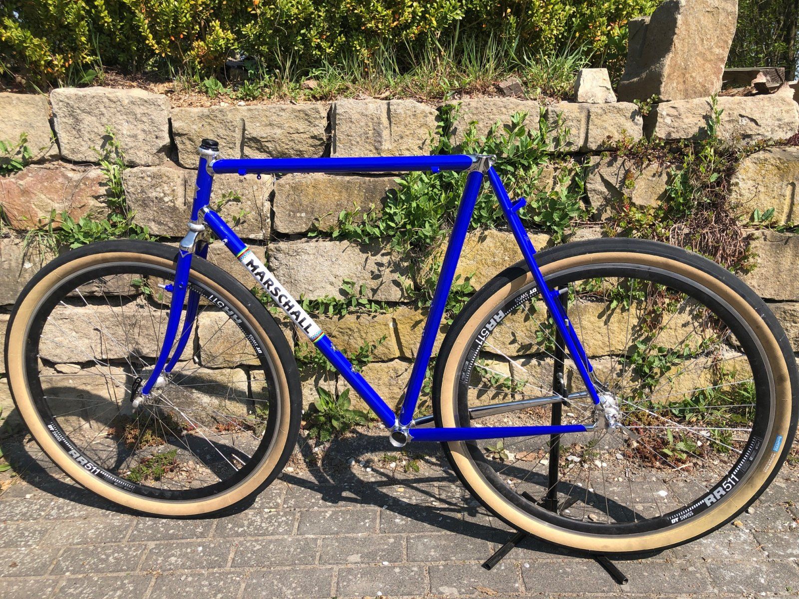

Vorabfotos vom fertigen Rahmen, bestimmt nicht jedermanns Sache, ich bin jedoch überglücklich!
Der Steuersatz ist aus Teilen zusammen gestoppelt, weil absolut nichts zu kriegen war. Nächstes Jahr tauschen wir dann gegen die passenden silbernen Kontermuttern.
Mann , das ist ja schon ein geiles Teil , was Uwe Marschall da für Dich zusammen gebaut hat . Individualität ist Trumpf frei nach Udo Lindenberg egal was die anderen labern . Es ist dein Ding .
Wie löst Du denn das vorne mit dem Gegenhalter für den Bremzug der Cantis ?
