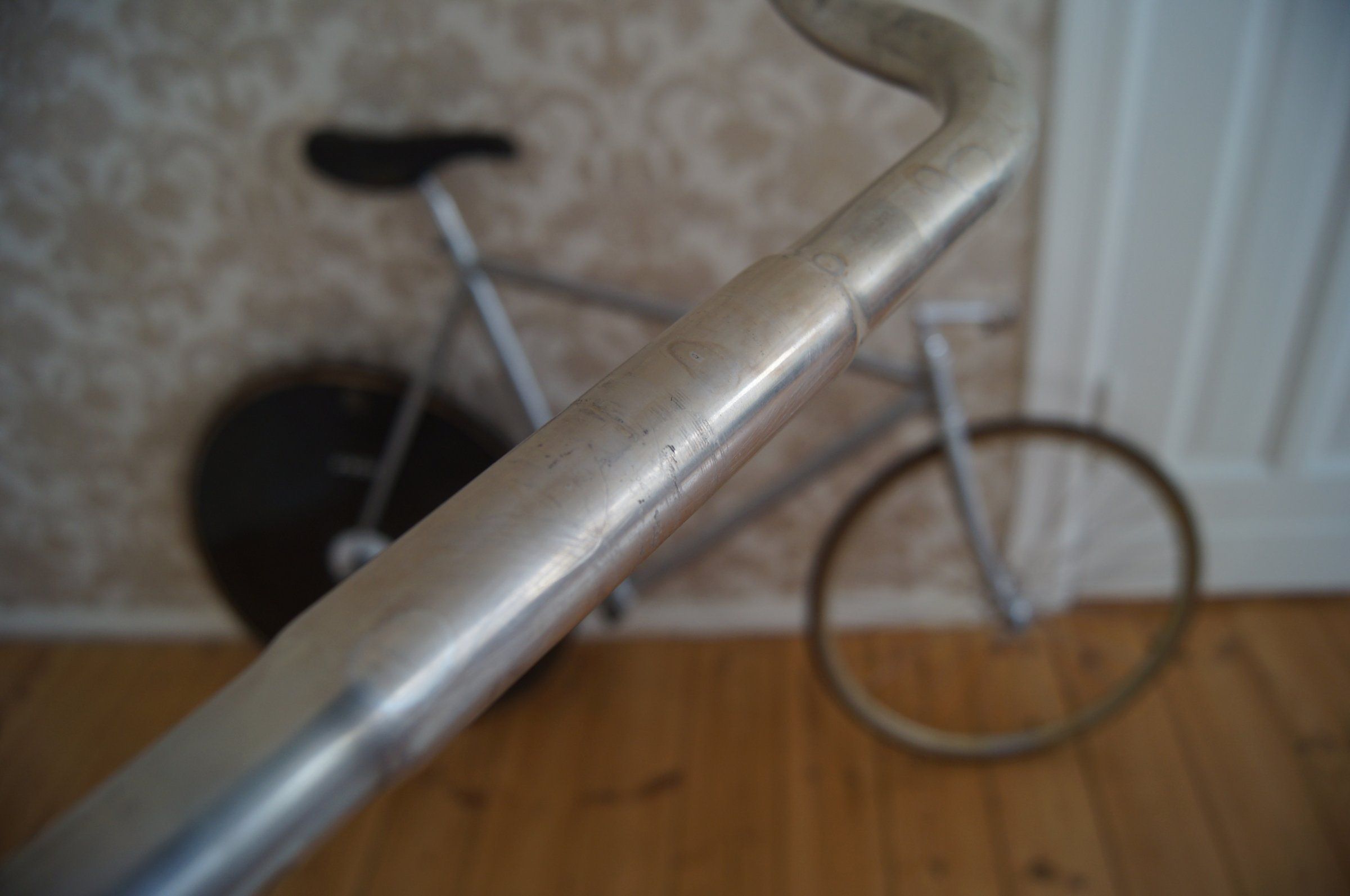

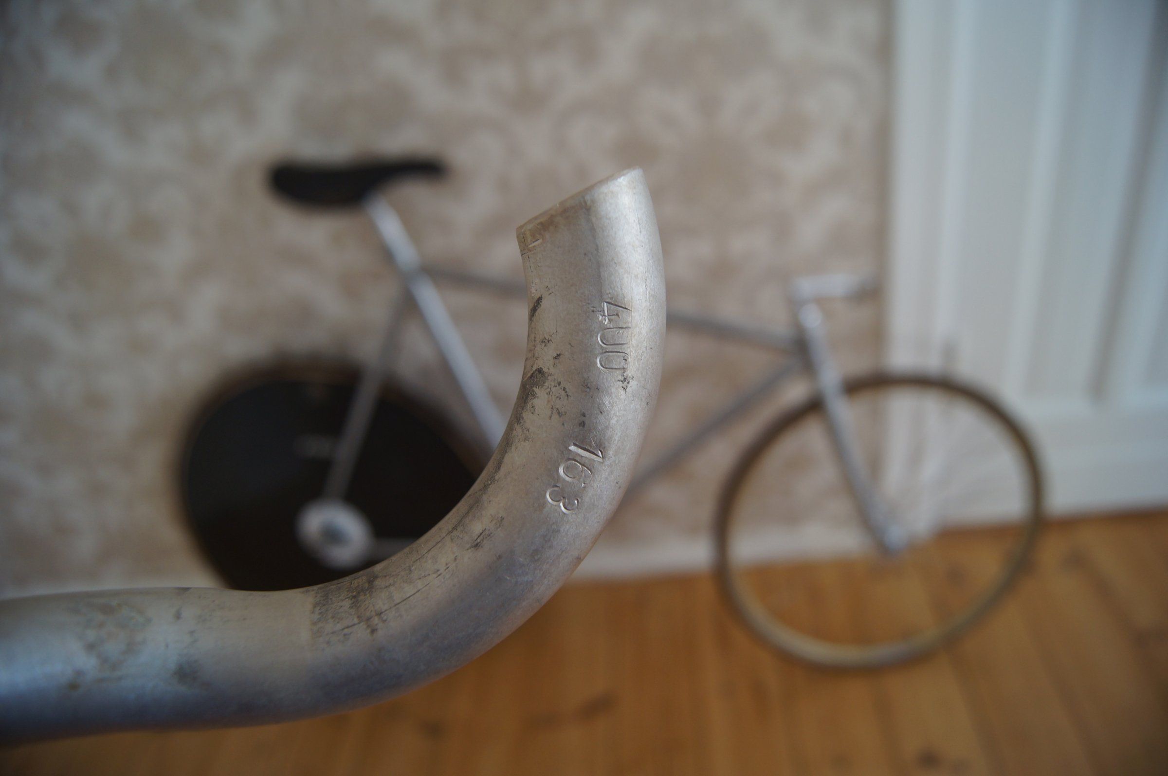

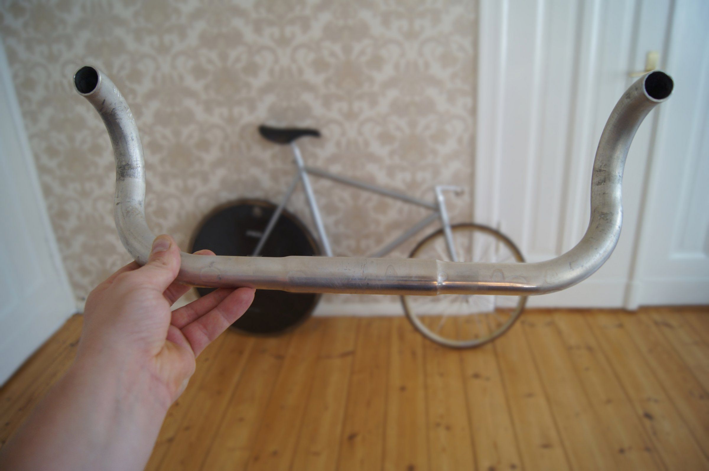

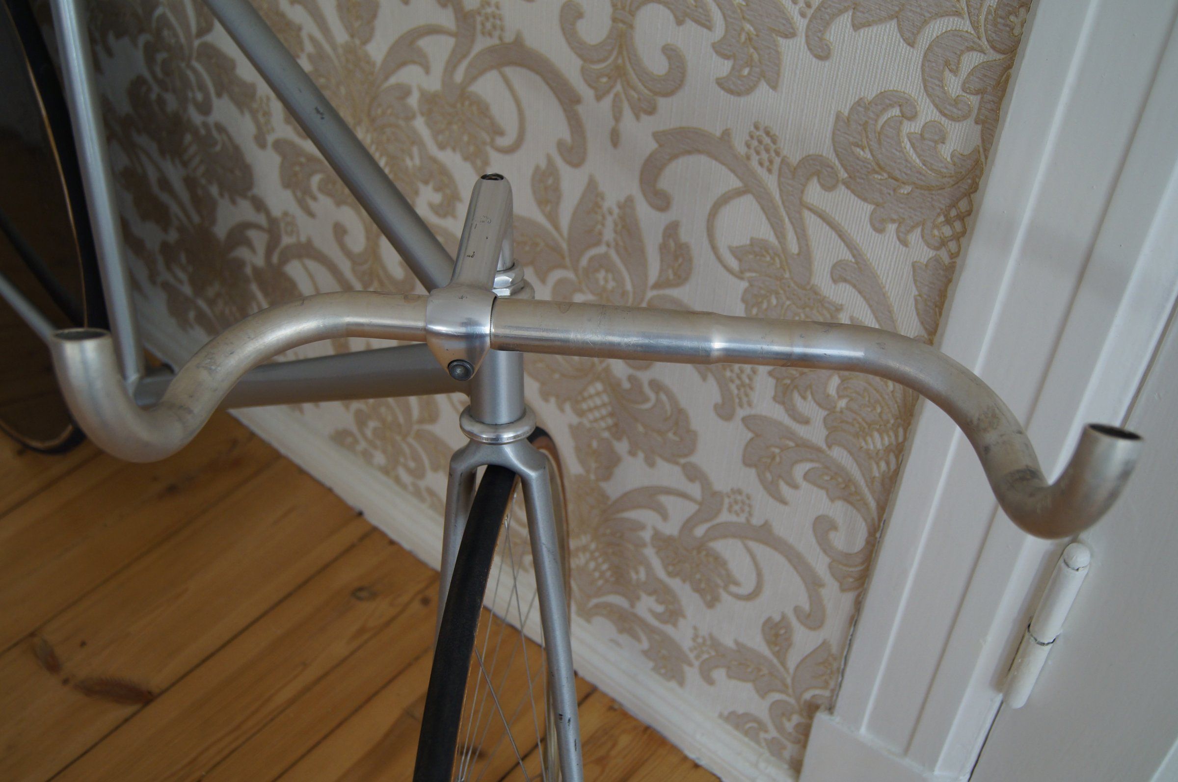

Allerdings wurde meine Freude etwas gedämpft als ich ihn in den Vorbau stecken wollte. An das Klemmmaß hatte ich überhaupt gar nicht gedacht :eek: Und wie der Zufall so will, hatte ich nun einen Lenker mit 27mm Klemmung und einen Vorbau mit 26mm *Dedümm*
Hier mal zwei Bilder vom „versuchten“ Einbau. Ich kam natürlich nicht auf die Idee vorher mal zu messen :D
Ach und die Scheibe steckt nur fürs Foto drin weil aktuell kein anderes HR greifbar war. Nicht das jetzt der Aufschrei kommt, weil ich zuvor gesagt hatte, dass da keine Scheibe rein kommt ;)
Normalerweise wäre ein falsches Klemmmaß ja kein Problem… wenn ich nicht den Cinelli Vorbau so bearbeitet hätte, dass er in den Gabelschaft passt! Ich habe nun die folgenden Optionen:
1.) Ich werfe den Cinelli weg und bearbeite noch einmal ein Grünert –Vorbau sodass er passt
2.) Ich werfe den Cinelli nicht weg und warte einfach 100 Jahre bis noch mal ein Lenker in 26mm auftaucht, oder
3.) Ich finde Jemanden der einen solchen Lenker in 26mm hat und gegen meinen 27er tauschen würde
Variante 3 wäre mir persönlich am liebsten… von daher: freiwillige vor!
Ich biete einen Textima Zeifahrlenker für die Bahn (mit 27mm Klemmung) im Tausch gegen baugleichen Lenker mit 26mm Klemmung an.
Mal schauen was dabei rumkommt. Vielleicht trifft das genau auf einen der Mitlesenden zu. Oder ihr kennt Jemanden, der Jemanden kennt, der mal im Flugzeug hinter einem gesessen hat und dort zugehört hatte, wie der besagte Jemand auf der Grillparty des Bruders seines Kollegen Jemanden traf, der wiederum mal im Supermarkt hinter einem an der Schlange stand… usw… usw…
Danke :bier:

Das ist jetzt aber nicht dein Ernst oder?!?!?!?!?! o_O Zumal du mich ja damals schon bei der Suche nach einem Lenker unterstütz hattest (vllt erinnerst du dich ;) )
Verstellbare Reibahle kommt nicht in Frage?
Der Vorbau ist ja ersetzbar und fahren kann man das Rad, laut deiner Aussage, eh nicht richtig.
Also,was soll’s?
Ja... daran hatte ich auch schon gedacht. Ich wollte es aber erstmal mit nem Tausch probieren. Und falls sich Niemand findet, wäre das Ausreiben des Vorbaus noch mal so ein kleiner Höhepunkt hier im Beitrag gewesen. Aber nun hast du ja im Prinzip schon das potentielle Finale meines Aufbaufadens gespoilert :p :p :p

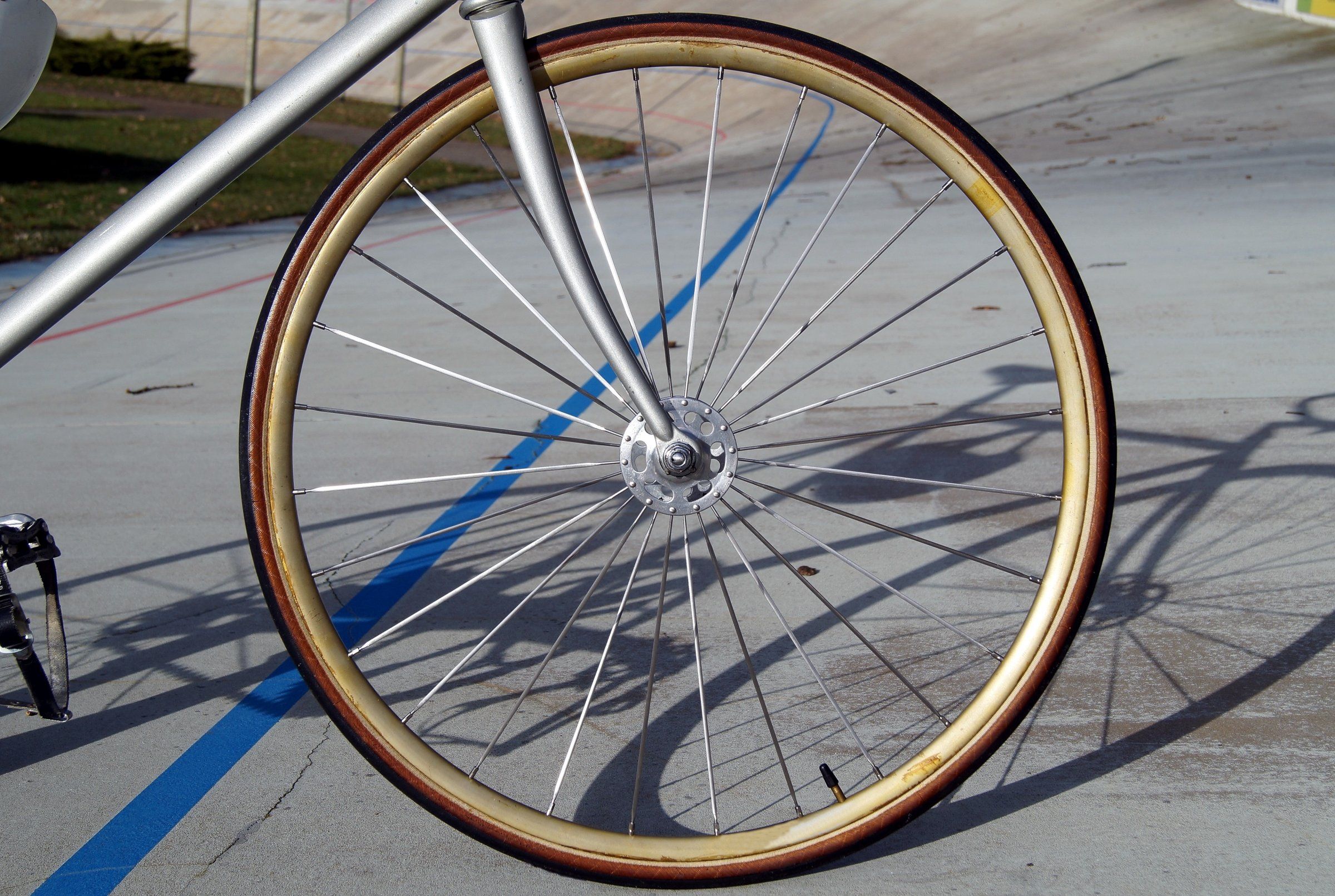

Es gab nicht immer nur innenliegende Nippel. Es wurden beide Felgenvarinanten produziert mit innen und außen liegenden Nippeln.
Meines Wissens nach waren die Versionen mit aussenliegenden Nippeln einfach nur aufgebohrt. Die innenliegenden Nippel waren ja Sinn undZweck der Entwicklung, um den Windwiderstand weiter zu senken. Allerdings musste dann zum nachzentrieren und Speichen spanen immer der Schlauchreifen runter, da die Nippel ja durch das Felgenbett gespannt wurden.
Darauf hatten eben die wenigsten Mechaniker Lust, also Bohrer raus und ab dafür ...
Wenn mir allerdings jemand eine jungfräuliche Felge mit grossen Löchern zeigt, lasse ich mich gerne überzeugen, dass sich da schon was in der Produktion geändert hat.
Guter Punkt... das hatte ich so garnicht auf dem Schirm. Alle Felgen die ich mit außenliegenden Nippeln habe sind gebraucht.
Wenn es allerdings soviele gebohrte Felgenringe gibt, wäre das für einen korrekten Aufbau (in meinen Augen) nicht so wichtig ob die Nippel nun versenkt sind oder nicht.;)

Gebohrt wurde nach Bestellung. Sowohl bei den bekannten schmalen als auch bei den neueren breiten Felgen wurde ich gefragt,ob interne oder normale Nippel verwendet werden sollen.
