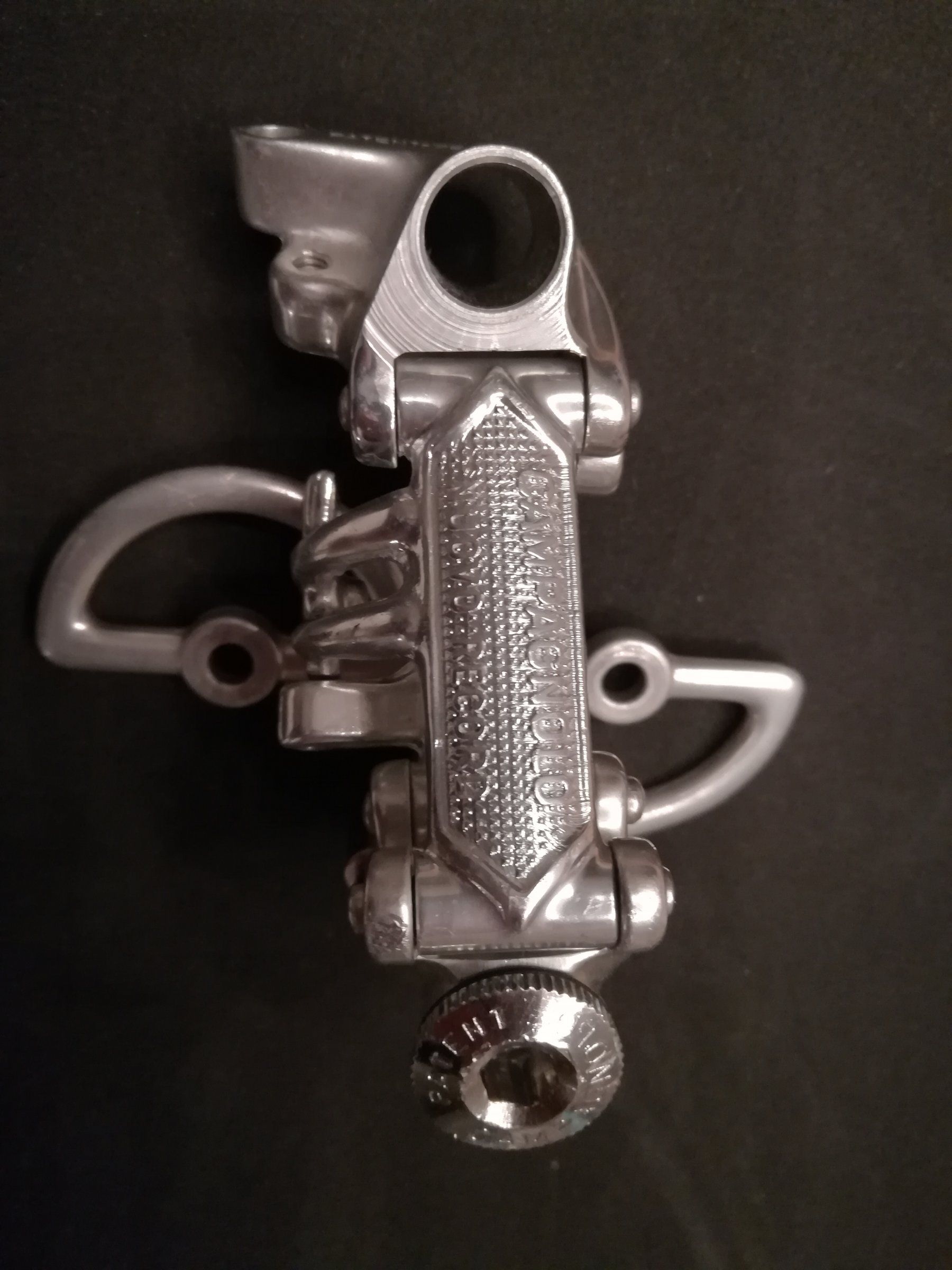

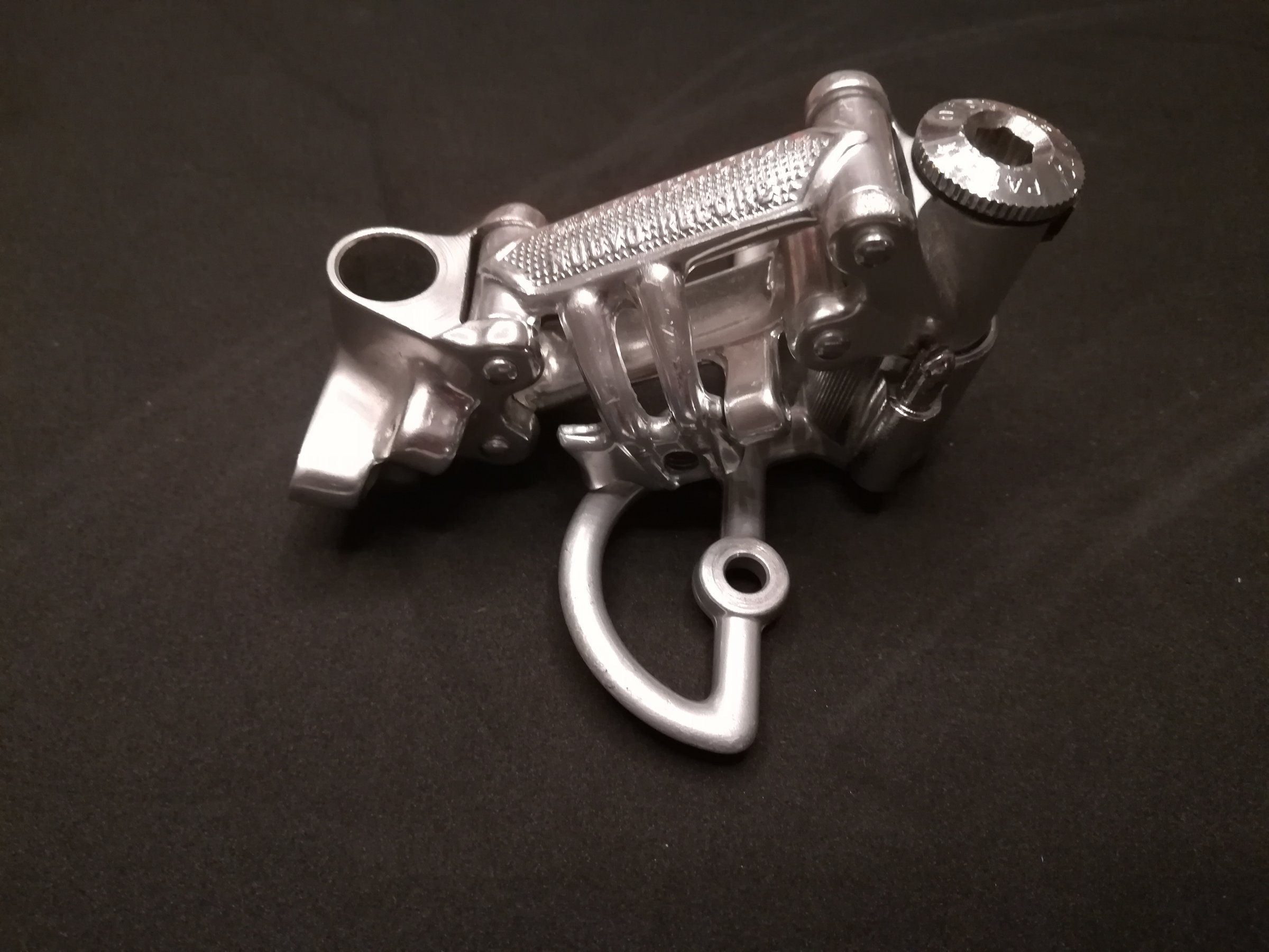

Hier geht es nun mal an einer anderen Baustelle weiter: Reinigen und polieren, beschleifen von Kratzerstellen, wo nötig... .
Bilder:
Anhang anzeigen 482998 Anhang anzeigen 482999 Anhang anzeigen 483000
So billig kommst du nicht davon, das Rad heißt SUPER Record und was gehört da dran?
Richtig, ein Super Record Schaltwerk.....das ware ja noch schöner wenn hier jeder macht was er will.
Aber, Du hast Glück, es geht schon die preisgünstige 2 Generation.
