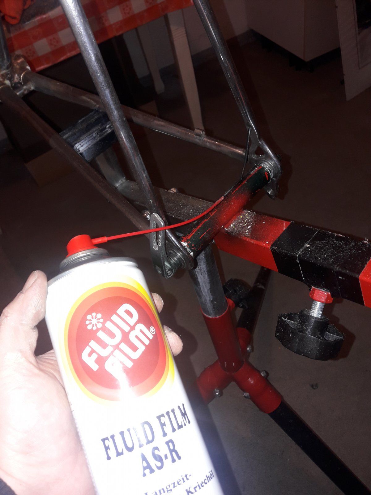

Damit es auch mal weiter geht habe ich heute den Rahmen mit FluidFilm ausgespritzt. Hätte nicht unbedingt sein müssen bei dem Zustand, aber wenn schon mal eine offene Dose im Haus ist...
Mit der schlanken Teflonhülle bekomme ich das Zeugs auch in Sitz- und Kettenstreben. Anschließend habe ich mit Aceton und feiner Stahlwolle noch letzte Lackreste entfernt. Nun muss ich auf besseres Wetter hoffen.
...das war ein Fehler, der nur wenn du Glück hast, dich nicht weiter behindert.
Versiegelung der Hohlräume immer nach der Lackierung als letzten Arbeitsschritt!
Austretendes Wachs/Öl und deren Rückstände machen eine Haftung der Lacke zunichte...
...weils sonst nicht Spannend genug wäre 🤣
Röhre zu stopfen beim Lackieren könnte helfen. Will mir eh was einfallen lassen um nicht später Schwierigkeiten mit der Passung von Steuersatz und Sattelstütze zu bekommen. Das Innenlagergewinde will ich zwar nachschneiden aber Farbe brauche ich darin auch nicht.
