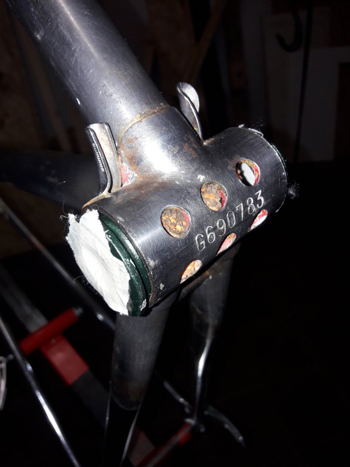

Um den Austritt von Öl während des Lackierens zu verhindern habe ich folgendes gemacht:
Die Lagerschalen sitzen alle nicht komplett drin, sodass man nach dem Lackieren keine "Kante" sehen kann.

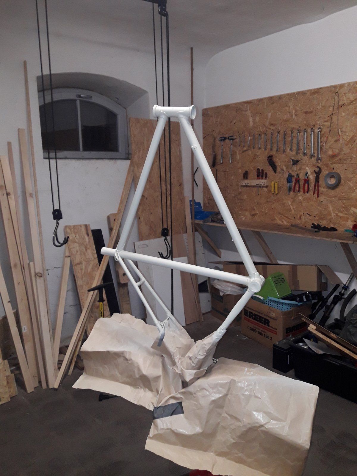

Da mir die studentische Selbbsthilfewerkstatt zur Verfügung steht, die aktuell kaum genutzt wird, bin ich mit allem was ich brauche umgezogen. Im UniKeller ist es windstill und ich habe genügend Platz.
Die Qualität des 2K Fillers hat mich schon mal überzeugt.
Er ließ sich super verarbeiten und bildet eine schöne, gleichmäßige und bereits sehr glatte Oberfläche. Bei günstigeren Produkten aus dem Baumarkt wurde die Oberfläche oft relativ Grobporig und eher rau.
In diesem Fall wird wohl nicht so besonders viel Schleifarbeit nötig sein. Dem Schleifen möchte ich mich heute Nachmittag widmen. Der Decklack wird erst aufgetragen wenn ich mit der Grundierung 100% zu frieden bin.

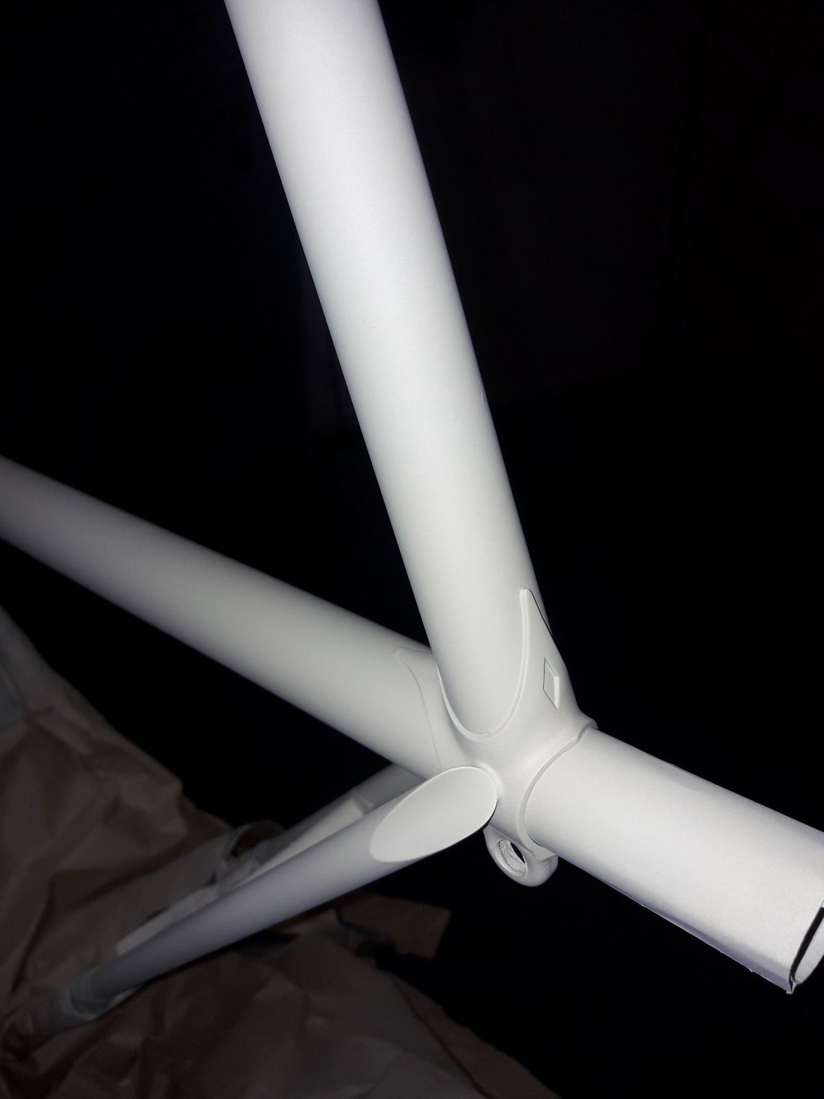

Heute habe ich die Grundierung anschliffen.
Erst kam 800er Nassschleifpapier zum Einsatz und anschließend nochmal 1200er.
Es gab einen kleinen Läufer und wenige Stellen die etwas bröselig waren zu bereinigen. Beim Schleifen entsteht eine weiße klebrige Mumpe die mich etwas an Zement erinnert. Die Oberflächen habe ich anschließend mit einem weichen nassen Lappen gereinigt. Anschließend habe ich ihn mit einem Microfasertuch trocken gewischt und mit einem Haartrockner geföhnt. Seitdem ich mal Wassertropfen aus der Grundierung schleifen musste mache ich das so.
Die Oberfläche war nun (vor allem an den Rohren, wo man super schleifen kann) so glatt wie ein Babypopo. Es sind nun deutlich die Stellen zu sehen an denen die Grundierung zu dünn aufgetragen war oder Unebenheiten durch z.b. Lotreste hervorstechen. An diesen Stellen habe ich weitere Grundierung aufgetragen. Noch funktioniert die Dose, die durch den bereits zu gesetzten Härter demnächst nicht mehr zu gebrauchen sein wird. Schade eigentlich. Nächstes Mal wäre es sinnvoll gleich zwei Rahmen parallel zu lackieren um die Ressourcen besser zu nutzen...
An dieser Stelle möchte ich noch dazu sagen, dass der Rahmen mit seinen wenigen Details ein dankbares Werkstück ist. Bei Gravuren oder Pantis gestaltet sich die Sache schwieriger, denn:
Zu viel gefillert = Details wie Panto, Gravur o. Rahmennummer sind verschwunden
Zu wenig gefillert = keine schöne Oberfläche und eventuell keine nachhaltige Lackierung.
Da hatte ich an meiner Cross-Gazelle mit dem Zeus 2000 Gabelkopf Schwierigkeiten...
In diesem Fall habe ich darauf geachtet unter dem Tretlager nicht nachträglich Nachfillern zu müssen, um die Rahmennummer gut lesbar zu halten.

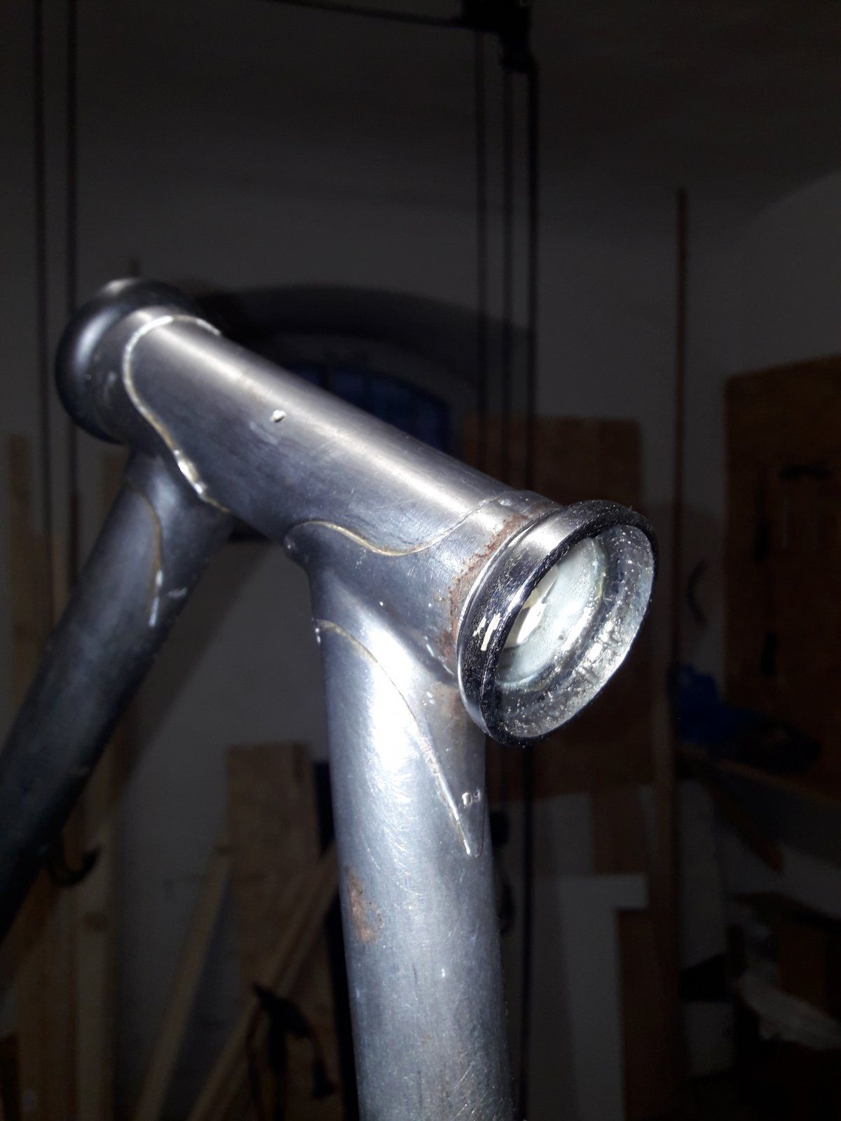

Durch die Grundierung treten Dinge zu Tage die zuvor unsichtbar waren. So ist mir jetzt eine winzige Delle, so groß wie ein Reiskorn auf der Unterseite den Oberrohres aufgefallen. Nun weiß ich nicht genau wie ich damit umgehen soll.
Ignorieren und immer dran denken/ hin gucken...
Oder
Noch eine Dose Spachtel besorgen und einen riesen Aufwand betreiben um die Perfektion an zu streben?
Übrigens neble ich den Füller vor dem Schleifen immer mit einem Kontrollack ein, um auch noch kleinere Unregelmäßikeiten zu eliminieren.
Bedeutet eine hauch dünne Extra Schicht aus Farbnebel die dann wieder weg geschliffen wird um keine Stellen zu vergessen...? 🤔

Das ist kein Akt das zu verspachteln. Grundierung mit 400er anschleifen und mit Feinspachtel die kleine Delle wegmachen. Das schleift sich auch gut. Bis aufs Metall musst Du nicht schleifen, Grundierung anschleifen reicht.
Mach weg die Delle.
Du musst sehr genau anfangen, ungenau wird es von alleine.
Ich weiß nicht. Die Delle ist zwar von der Fläche nicht groß, dafür aber recht tief. Ich bin jetzt nicht so bewandert was Lackierarbeiten angeht, aber das ist ja im Grunde wie eine Klebeverbindung. Sowas lebt von der Fläche und der richtigen Schichtdicke.
Ich könnte mir vorstellen daß da Lot angebrachter ist um das aufzufüllen?
Nicht daß es am Knack macht und der Klumpen Spachtel ist raus.
