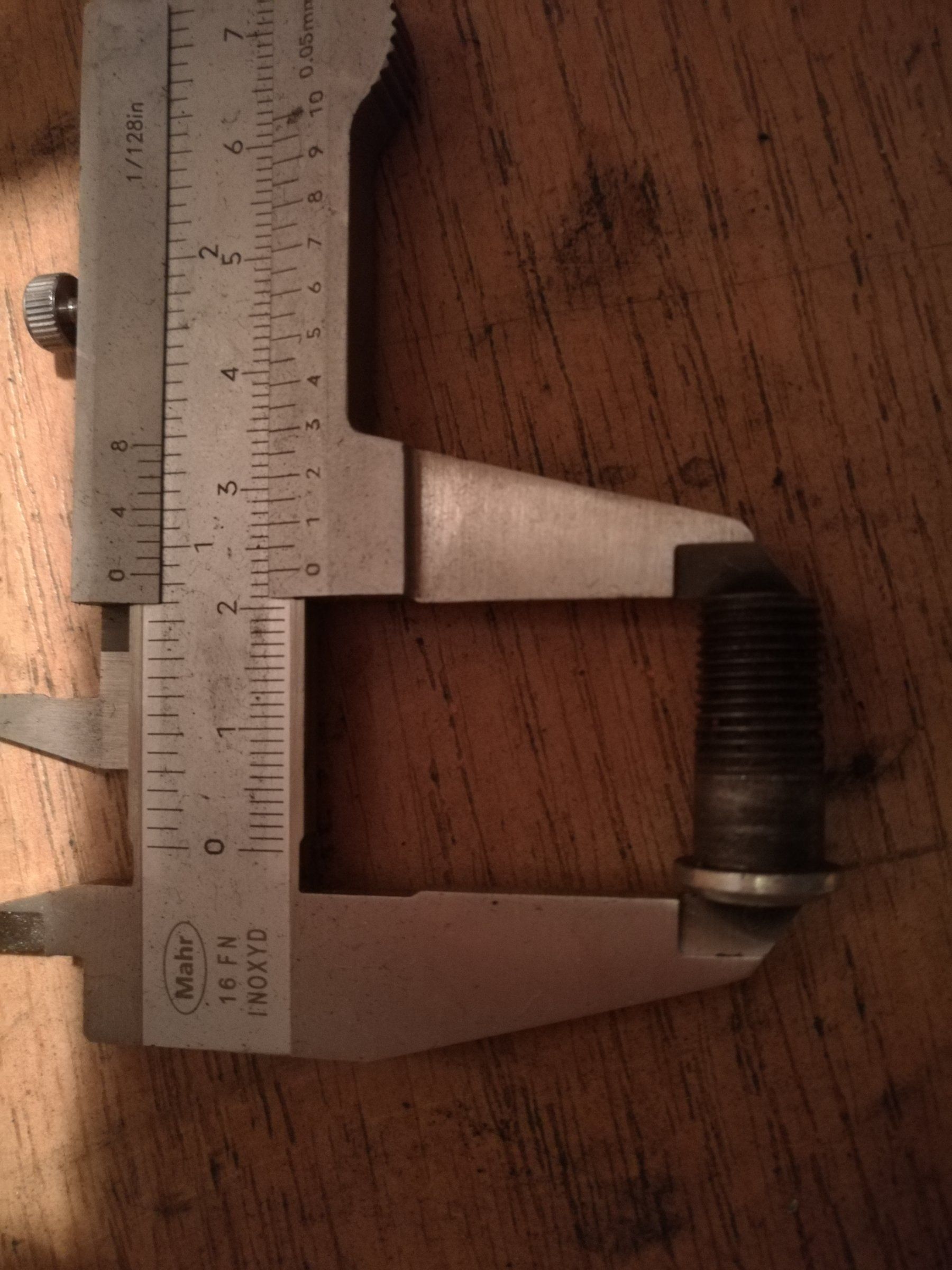

Der Bolzen bei mir hat 2,3 mm.
Der geht durch das Schaltauge durch und wird mit einer Mutter gekontert. So kann das Schaltwerk schwingen und ist trotzdem fest.

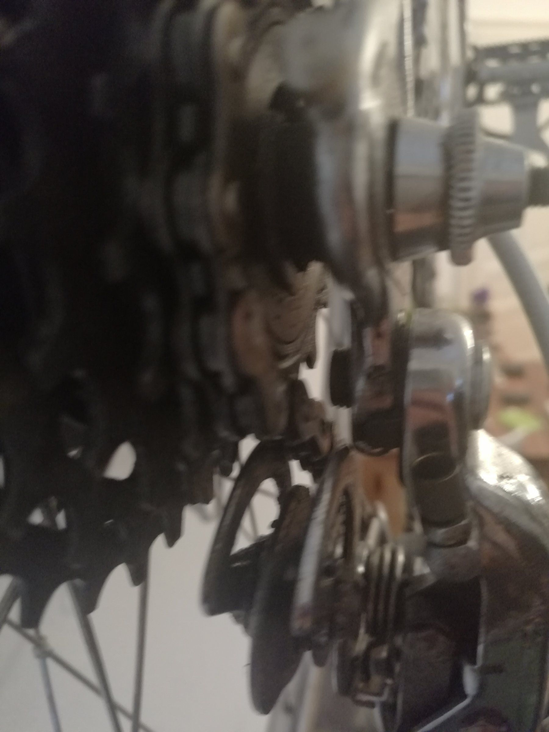

Mein Bolzen scheint geringfügig kürzer zu sein, aber die 0,3 mm mehr helfen mir auch nicht. Wenn ich den Bolzen in das SW inkl. der Nasenscheibe stecke, bleiben ca. 5 mm Gewinde über. Das Schaltauge hat jedoch eine Dicke von ca. 6,7 mm, d.h. ich kann den Bolzen gar nicht durchschrauben geschweige denn mit einer Mutter sichern.
@Fabivogelnest, baut Dein Allvit SW oder Dein Schaltauge denn flacher?!? Anhand des zweiten Fotos würde ich behaupten, daß der Bolzen auch lediglich ca. 5 mm heraussteht und kaum etwas überbleibt, um die Mutter anzubringen. Danke!

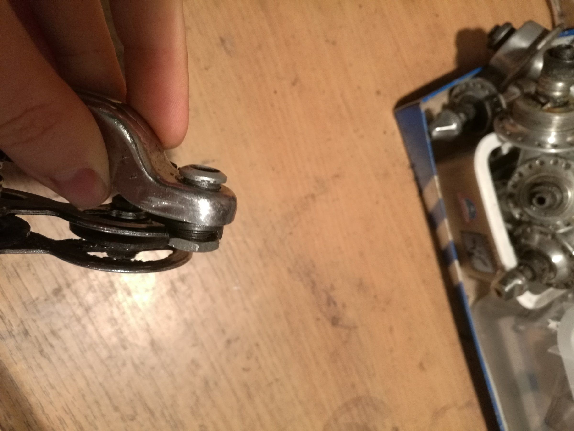

So, ich habe jetzt mal das RecordSW aus dem Rickert ausgebaut und nochmal das Allvit eingebaut (sorry, habe erst am Rechner gesehen, dass das Bild echt mies ist, aber das Schaltwerk ist schon wieder abgebaut und meine Hände wieder gewaschen....:

Hier sieht du wo die Kontermutter fest gemacht wird. Das sind ca. 3,5 mm. Mein Schaltauge ist auch ca. 6,7mm breit.

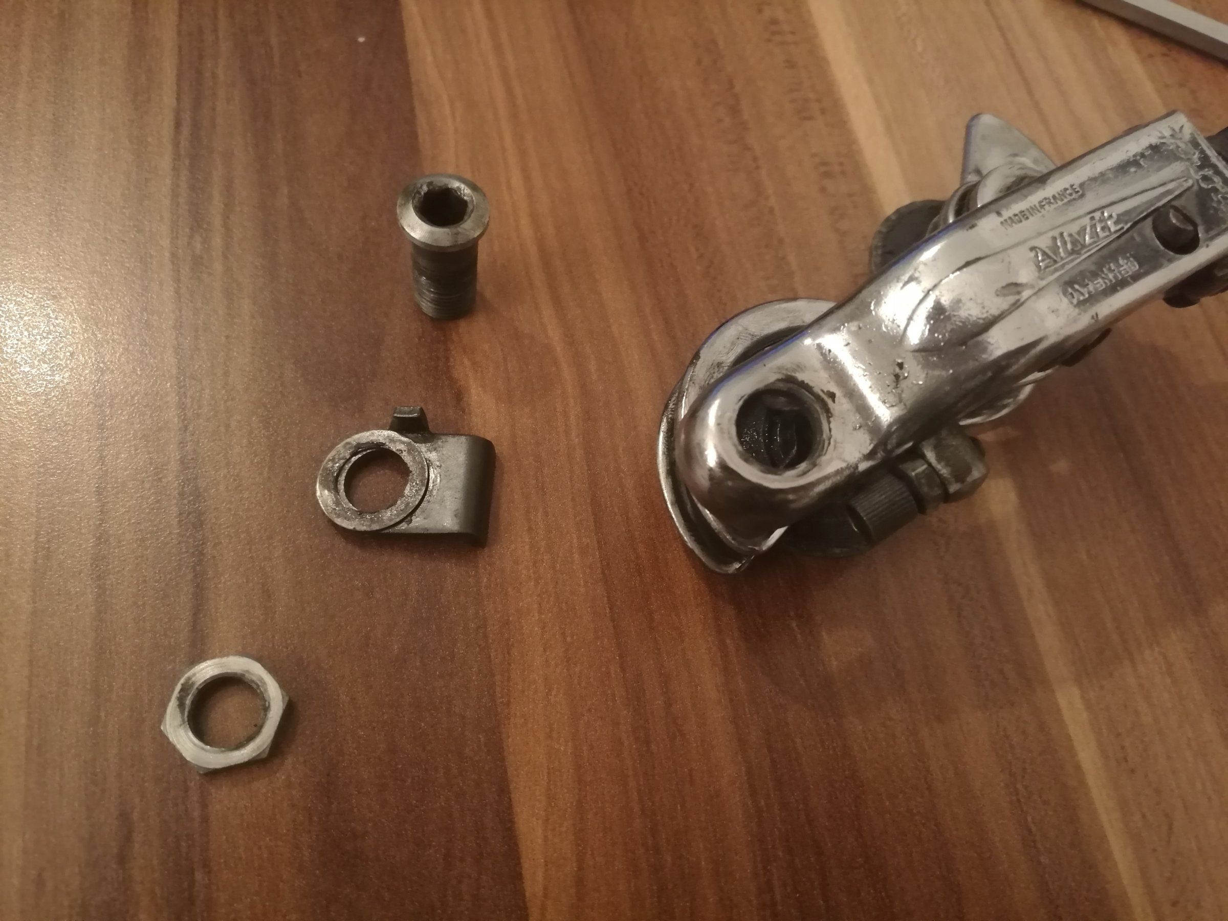

So sehen die Teile aus:

Du hast ein Teil weniger, ich habe die "Platte", die Du auch hast, jedoch ohne Nase, dann wird darauf noch die Nasenscheibe gelegt. Das trägt natürlich dicker auf. Da liegt wohl der Hase im Pfeffer.
