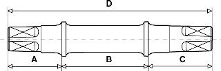

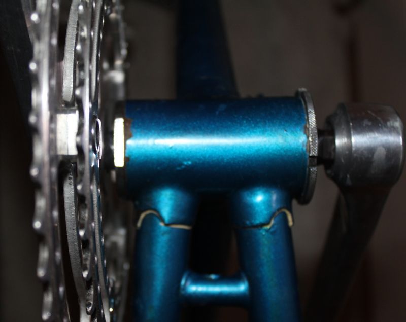

An der Wellenlänge liegt es wohl gar nicht ;)
Kann es sein, daß Du mir eine Welle für ein 70er Tretlager ins Päckchen gelegt hast, @FSD? ;)
B ist bei der Welle 55, die nun verbaute hat 52 :)
Warum in die Ferne schweifen, wenn das Gute liegt so nah. ;) Nochmals Kisten durchsucht und eine 116er gefunden
Warum in die Ferne schweifen, wenn das Gute liegt so nah. ;) Nochmals Kisten durchsucht und eine 116er gefundenAnhang anzeigen 503872
Ich habe ehrlich nur nach der Länge geschaut, wusste auch nicht das SL in 70mm gab, na ja jetzt musst du nach einem Italiener suchen :p:D.
Gleiches hatte ich mit einer SL Welle mit Nervar Schalen. Hat sich iwie nicht vertragen. SL war eine normale 68er. Nachdem ich die Schalen getausch habe passte sie... manchmal ist komisch...
