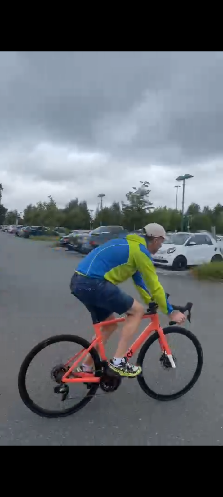

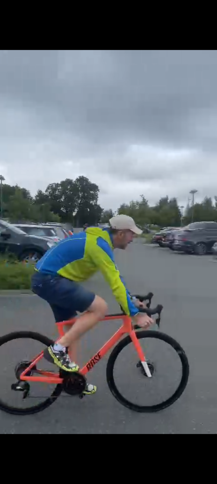

Die Fotos hat meine Tochter gemacht. Bin beide Räder sowohl als auch gefahren. Leider hat sie einmal so und einmal so fotografiert. Hab's leider erst zu Hause gesehen..🙈
Die Länge ist auch schwierig zu vergleichen, da beide Räder auf max. Spacer sind.
Bei dem blauen sitzt du auch mit ziemlich rundem Rüxken drauf.
Waren die Sättel in Höhe und Rücksitz gleich eingestellt?
Hier nochmal das rote mit Händen am Unterlenker als Screenshot aus'm Video
leider unterschiedliche griffposition, aber ich hätt wohl gesagt schwarz mit einem spacer raus würde (für mich, ich bin kein positionsprofi) sinnvoll aussehen.
ABER wenn du selbst schon eine präferenz hast würde ich der vermutlich folgen.
