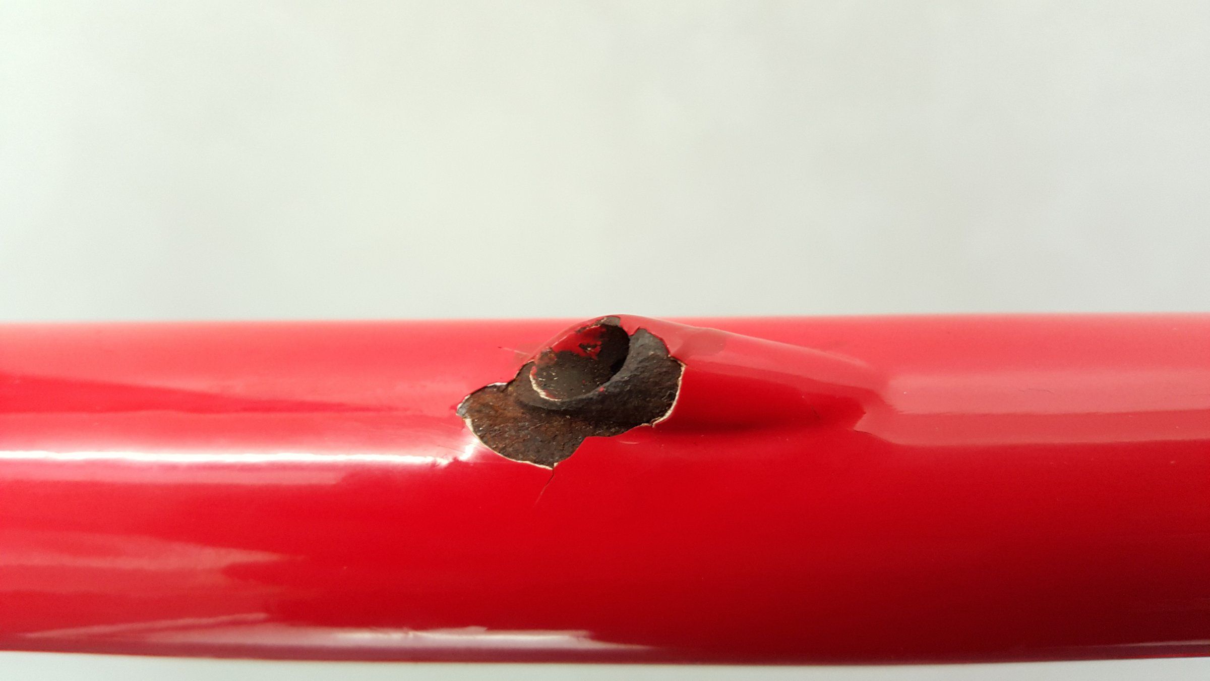

Was würdet ihr in diesen Fall machen? Lg Flo
Das sieht rund um den Zugein- oder Ausgang leider nach einer Rostunterwanderung aus. Ich würde also zuerst mit einer Klinge die losen Lackstellen (großflächig, also bis blankes nicht verrostets Metall zum Vorschain kommt) entfernen. Ganz links auf dem Foto sieht es so aus, als ob es da an der Bruchkante des Lacks bereits besser würde, an der Oberkante der Zugführungshülse und unten, dort wo der Riß im Lack zu erkennen ist, dagegen sieht es schlimmer aus.
Gleichzeitig aber sieht man auch, daß unter dem Lack wenigstens eine Grundierung (die weiße Schicht) zu sein scheint, so daß es sich immer noch um nur eine partielle Stelle mit diesem Schaden handeln kann.
Wenn der Rost freigelegt ist, dann mit Drahtbürste, Glasfaserradierer, Stahlwolle oder Schleifpapier (je nach Größe der Stelle und Art der Rostpickel) den Rost entfernen, mit Rostumwandler behandeln, grundieren, beischleifen und dann wieder lackieren.
Solange das die einzige Stelle ist, die so aussieht, ist Glasperlstrahlen eher mit Kanonen auf Spatzen schießen. Und es wäre schade um den Originallack. :bier:
So in etwa habe ich mir erhofft das es funktioniert weil der restliche Rahmen ja noch in guten Zustand ist und das die einzige kritische stelle ist!
Danke für die ausführliche eschreibung wie ich vorgehen soll!
Lg Flo
