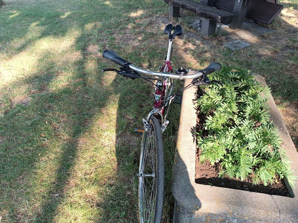

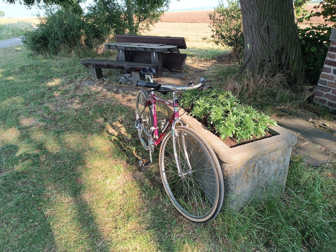

Nein, das liegt nicht an den Rädern (wobei neue Reifen sicher nicht verkehrt wären). Sie ist halt etwas träger in der Lenkung, reagiert nicht so schön auf die Gewichtsverlagerung wie mein anderen Räder, was sowohl am Lenker als auch an der Tatsache, dass sie ein längeres Oberrohr als die anderen hat liegt. Mein Körperschwerpunkt ist daher weiter hinten. Aber wie erwähnt habe ich mich inzwischen dran gewöhnt und sie leistet mir sehr gute Dienste, auf den kürzeren Strecken in der Umgebung, als Packesel wenn mal was transportiert werden muss und länger wie gestern geht auch. Es war beim Fahrgefühl halt nicht gleich "Liebe" wie bei der Toscana.
ich könnte es evtl. mal mit einem längeren Vorbau probieren, würde das Gewicht etwas mehr nach vorne bringen. Länger sitzen wäre kein Problem. Aber nichts jetzt, erst das Wheeler fahrbereit machen.
Ja, probier das mal. Das ist ja ein schönes und auch sehr gutes Rad. Wäre schade, wenn das nicht passen sollte.
Ich weiß, optisch gefallen tut sie mir auch sehr gut. An das Fahrgefühl habe ich mich, wie erwähnt, inzwischen gewöhnt. Weggeben ist also keine Option mehr :) Es ist mir jetzt nur im Vergleich zum Wheeler wieder aufgefallen, da der auch einen flachen Lenker hat aber ähnlich angenehm zu fahren ist wie meine anderen Räder.

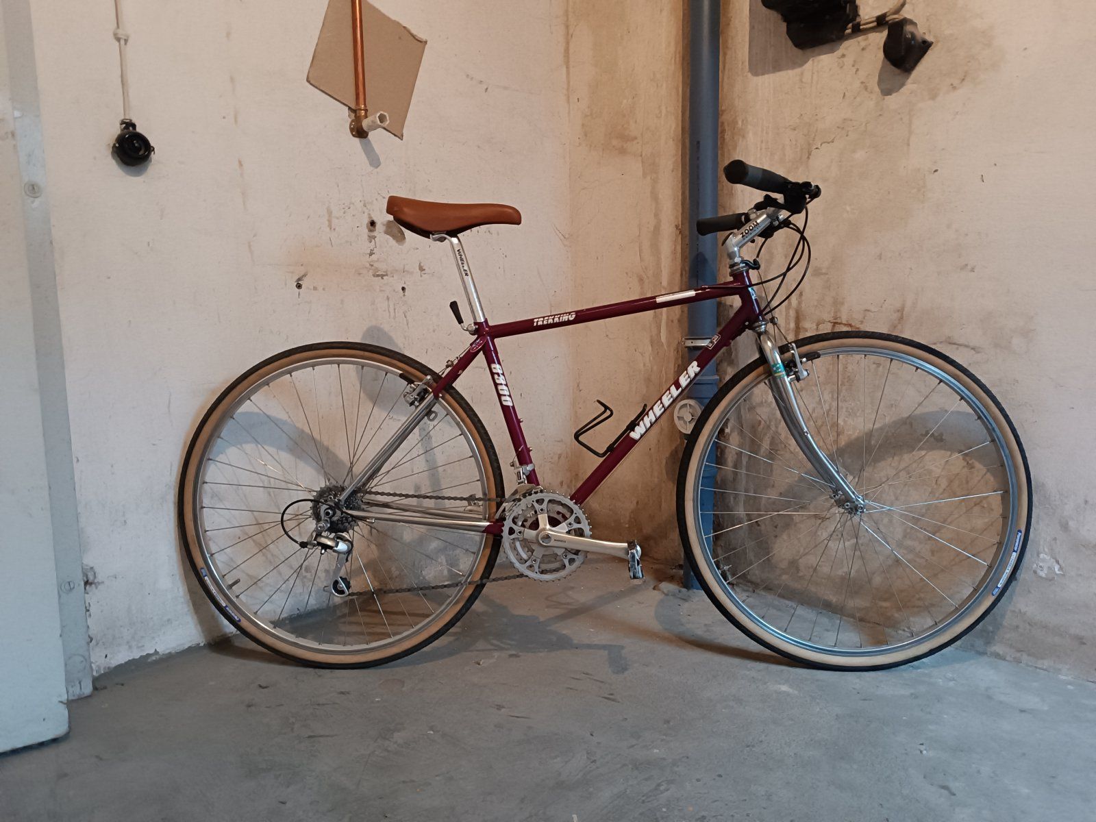

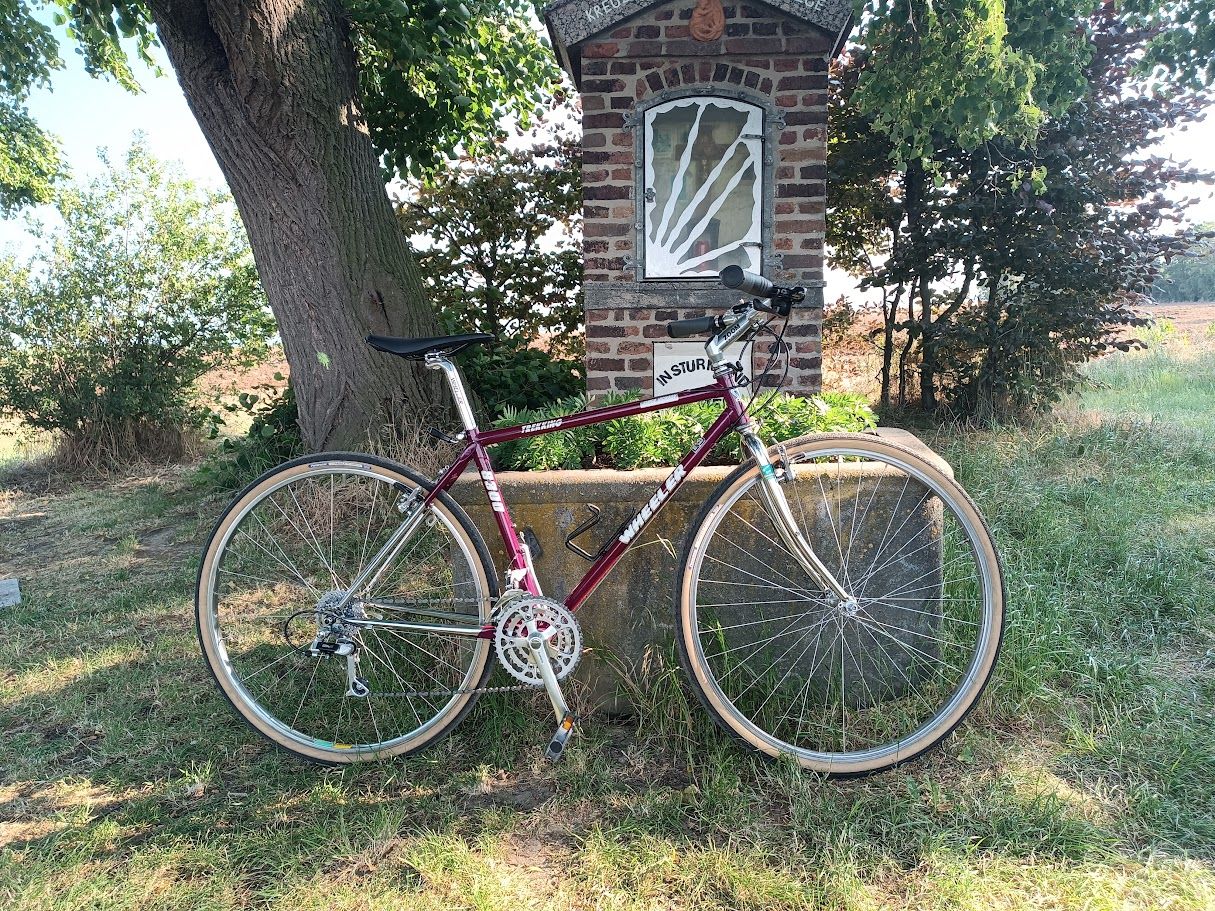

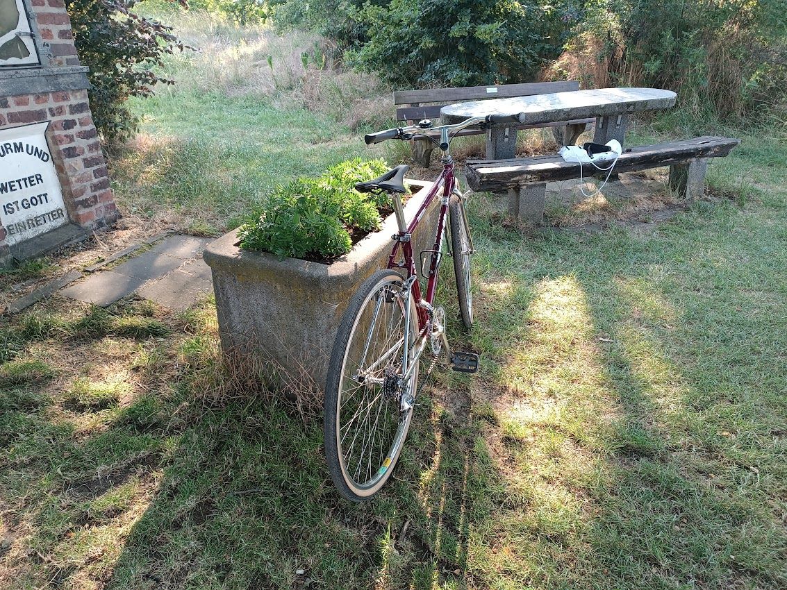

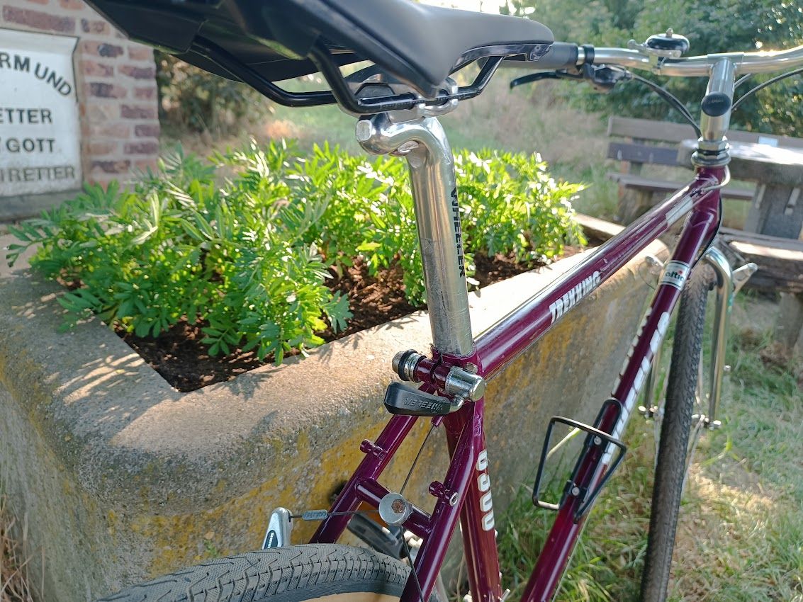

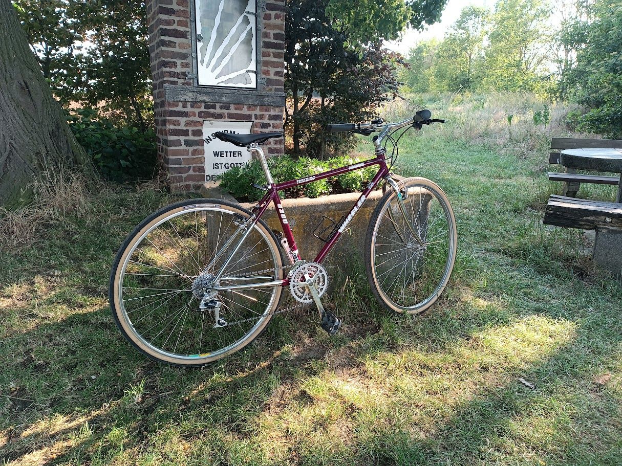

Das Wheeler habe ich die letzten Tage fertig geputzt und etwas hergerichtet. Jedoch habe ich die Bremszüge doch nicht ausgetauscht, daher die Bremsen auch nicht penibelst gereinigt, wollte da erst mal nichts verstellen. Als Reifen habe ich jetzt die Pasela aufgezogen, da das Rad original wohl mit weißenwändigen Reifen ausgeliefert wurde, die Pasela sind schön hell.
Den Rost habe ich vom Chrome entfernt und den Rahmen etwas gewachst.

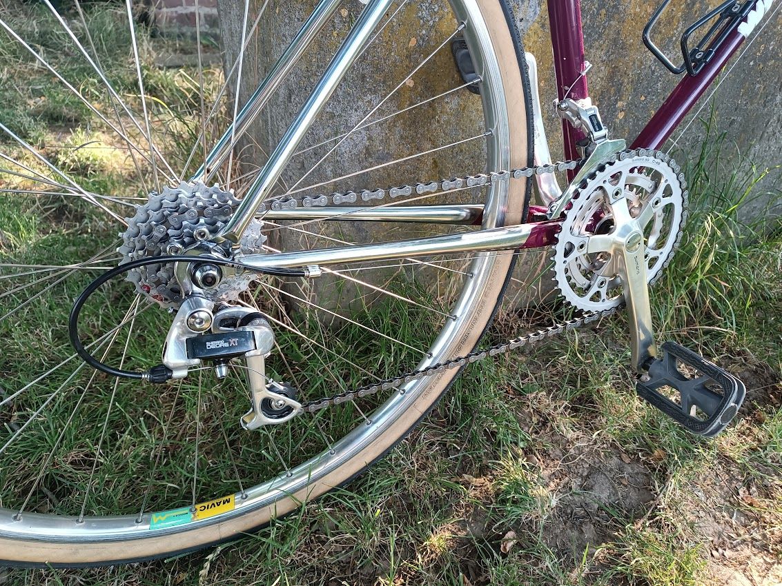

Etwas Sorgen hat mir das Vorderrad gemacht, da es nicht zentriert war. Ich habe versucht die Speichen nach zu ziehen (mit Kabelbinder an der Gabel zum Ausrichten), ist mir auch mehr oder weniger gut gelungen. Ganz mittig ist es wohl noch nicht, aber für mein ungeübtes Auge nicht zu erkennen. Langfristig sollte das Vorderrad jedoch ausgetauscht werden. Ich bin für eins mit Nabendynamo, er will jedoch kein Licht & co am Rad. Bei Kurbelix gibt es Vorderräder mit Deore DX Nabe für um die 100€, scheint mir ein fairer Preis für ein neues Rad mit NOS Nabe. Mal schauen, ob ich ihn dafür begeistern kann. Das Rad und die meisten Teile sind sehr gut erhalten, daher wäre es schon sehr schön ein passendes Vorderrad zu haben, zwar wäre die Felge eine andere, aber das fände ich nicht so schlimm. Nabe vom Vorderrad habe ich neu gefettet, läuft jetzt auch geschmeidig. Hinterrad lief ganz gut, habe es daher nicht neu geschmiert. Steuersatz habe ich gewartet, Tretlager ist ein Patronenlager ( das Rad daher vermutlich aus 1993) läuft aber auch noch ganz gut. Habe ich daher erst mal auch gelassen. Züge sind auch noch alle unverändert.

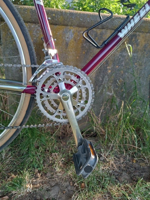

Neue Kette hatte ich da, habe sie daher gewechselt. Kassette und Blätter sehen noch ganz gut aus, wobei ich vermute, dass Kassette, mittleres und kleines Blatt schon mal ausgewechselt wurden. Kettenblattschrauben waren ganz locker, musste ich anziehen.

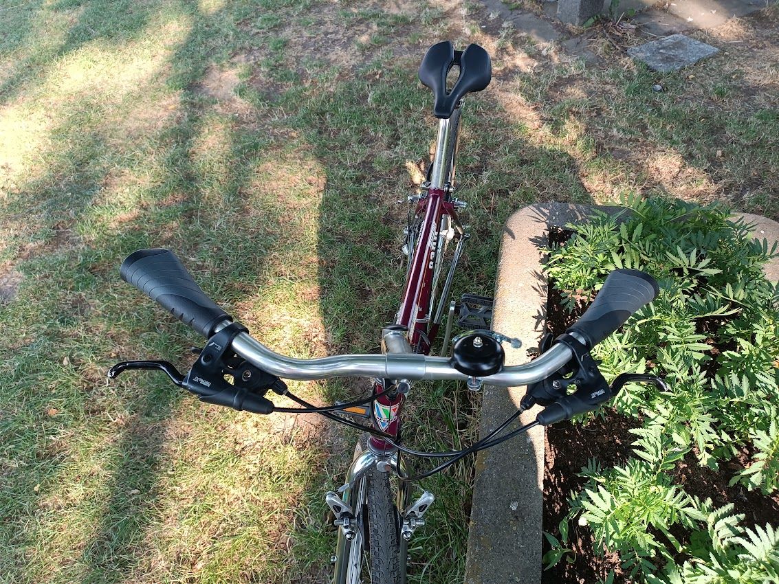

Neue Griffe hat es bekommen, sind aber auch nur eine Übergangslösung. Im Geschäft hatten sie nicht viel Auswahl, das waren die einzigen, die sich mir nicht eklig anfühlten und keine 40€ und mehr kosteten.
Klingel hat sie von der Koga bekommen (aber nicht die Laufräder, bin von dem Gedanken abgerückt)
Sattel ist von Giant, war bei meinem Gravel drauf, mir aber zu schmal. Mal schauen, ob er den mag. Ich habe noch den alten, braun bezogenen MTB Sattel, aber die klassischen Satteln mag er nicht, habe den daher nicht drauf gemacht.
Pedale hätte ich gerne noch gewechselt, habe die alten jedoch nicht abbekommen. Das muss er mal selber machen, dann kommen die XT Pedale, die ich noch da habe dran.
Ich denke, zu austesten langt es so für den Moment. Soll er es eine Weile fahren und überlegen, was für Lenker/Vorbau er will oder es so bleiben soll, dann werde ich Züge. Bremsen, Hebeln entsprechend anpassen. Zwei mal muss ich mir die Arbeit nicht machen. Sattelstütze sollte dann auch irgendwann neu, der sieht gruslig aus. Habe es kurz versucht zu polieren, aber doch wieder verworfen. Bei unter 20€ für eine neue Stütze, ist mir eine Zeit zu schade dafür.
