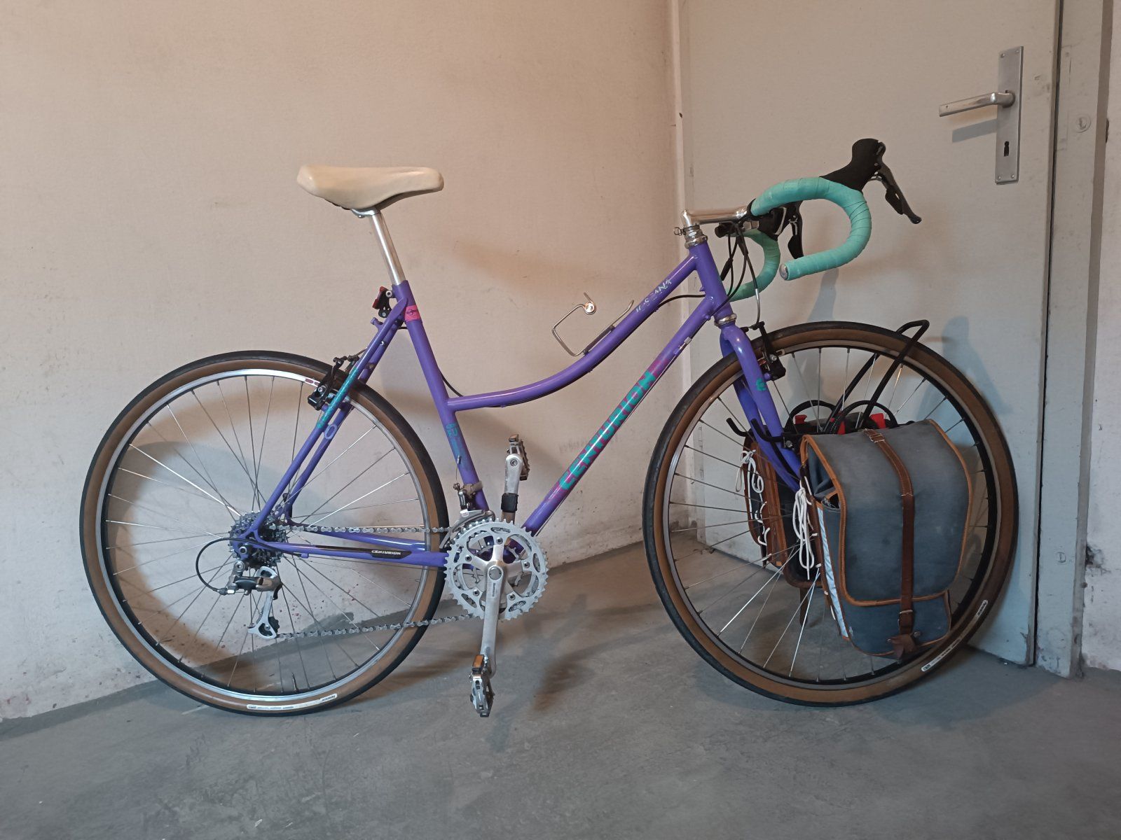

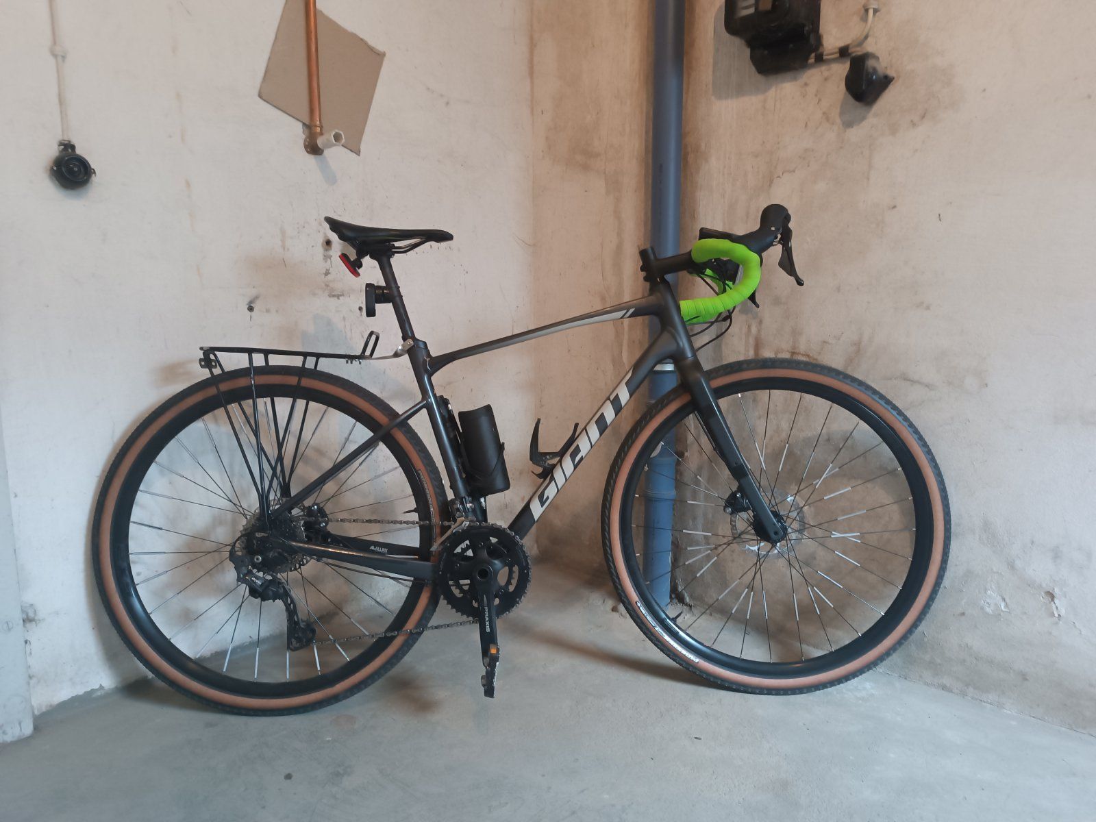

Gepäckträger habe ich nun montiert. Der Lowrider war ziemlich einfach zu montieren, da fragt man sich, warum es den Träger nicht mehr gibt (vermutlich weil Hebie inzwischen zu Tubus gehört?). Leider ist er jedoch schwarz und nicht silbern. Sieht aber trotzdem nicht so verkehrt aus, evtl. lasse ich den sogar dauerhaft drauf. So schwer ist er ja nicht. Sollte ich Mal einen silbernen besorgen, dann kann man den Hebie auch am Gravel nutzen.
Ans Gravel kam der alte Bor Yueh der Toscana. Da müsste ich etwas improvisieren. Für das nächste Mal brauche ich jedoch anderes Befestigungsmaterial. Ist jetzt auch nicht gerade, für den Moment und zum austesten reicht es. Man könnte natürlich für das modernere Rad auch einen modernen Träger besorgen. Mal schauen.

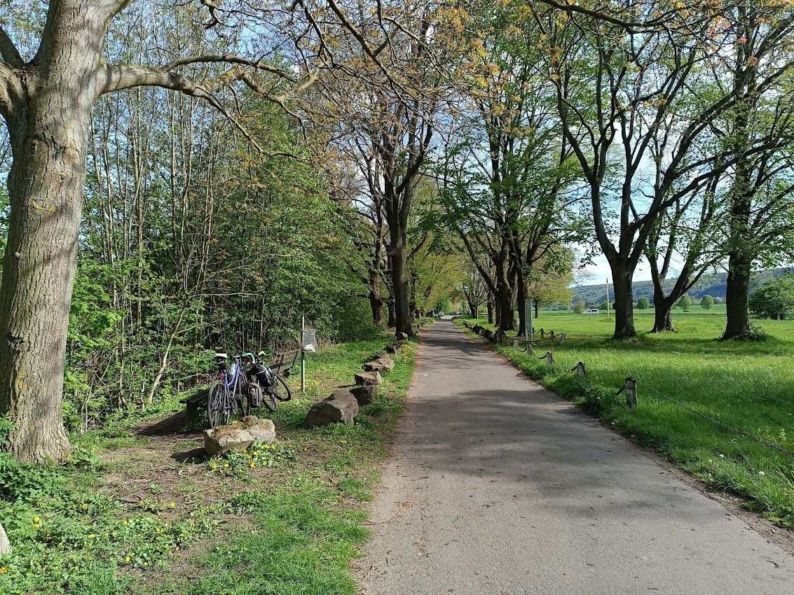

Unser Vorhaben nach Koblenz zu fahren haben wir umgesetzt. War natürlich nicht ganz ohne Hürden. Mein Mann ist auf dem Rad aktuell gar nicht trainiert, meinte aber die ca 90 km schafft er, da hat er sich etwas überschätzt. Wir sind ziemlich spät los, es schon fast mittag. Wir sind von hier, Euskirchen, nach Rheinbach. Von dort einen kleinen Schlenker ins Ahrtal. Am ehemaligen Regierungsbunker vorbei runter ins Tal, weiter nach Ahrweiler, wo es ein spätes Mittagessen gab. Von dort zur Ahrmündung. Ab da am Rhein entlang. Da war mein Mann aber schon etwas erschöpft. In Andernach gab es nochmal eine größere Pause, danach baute er jedoch noch mehr ab.
Zu Anfang hat er das Gravel genommen und ich die Toscana. Den Vorbau habe ich diesmal etwas raus gezogen, damit es langstreckentauglicher ist. War so ganz bequem für mich, lies sich jedoch mit den Packtaschen am Lowrider ungewohnt fahren. Der Lowrider kommt daher bis zur nächsten Tour auch wieder ab. Am Rhein angekommen haben wir dann die Räder getauscht, da mein Mann etwas kleiner als ich ist aber die selbe Beinlänge hat, können wir das auch so einfach machen. Meine Räder sind ihm zwar etwas lang, aber damit kommt er klar. (und wer kein eigenes Rad will, ist selber schuld)
Nach Andernach ging es ihm deutlich schlechter, seine Kräfte verließen ihn. Er bekam von mir zwei Knoppers, die ich eingesteckt hatte, halfen aber auch nicht wirklich. Für die restliche 15 km haben wir daher die Räder wieder getauscht, da das Gravel etwas leichter ist. Er kommt leider mit der Schaltung nicht so klar, schaltet auch ständig unter Last, ich denke dann immer "mein armes Rad". Eine klitzekleine giftige Rampe gab es auf der Strecke noch, nicht wildes, nur ein paar Meter. Er hat wohl zu spät geschaltet und zack, war die Kette gerissen. Ob es nun an seinem Schalten lag oder die Kette schon durch ist, weiß ich natürlich nicht. So viele KM hatte sie aber noch nicht drauf. (Kettenlehre zum Prüfen habe ich da, werde aber trotzdem eine neue Kette dran machen) Gut pflegen tue ich sie eigentlich auch, muss ich schon, da sie nach jeder Fahrt ziemlich verdreckt ist, da die Wirtschaftwege hier nie wirklich sauber sind. Wie dem auch sein, die Kette lag da und bei meinem Mann lagen die Nerven etwas blank. Ich hatte jedoch alles nötige in der Werkzeugflasche (die wollte er übrigens nicht mitnehmen 🤣) Ich hab mich dann hingesetzt, Kette erst mal etwas sauber gemacht, wieder eingefädelt, das kaputte Glied abgemacht und ein Kettenschloss dran. Mein Mann war schwer beeindruckt, da er große Zweifel hatte, ob ich das hin bekomme. Ein "Hab ich doch auch schon bei der Toscana gemacht" hatte ihn nicht überzeugt, dass die Kette wieder dran war und wir weiterfahren konnten jedoch schon. :daumen:Die restlichen paar KM verliefen dann auch gut, wenn auch langsam. Im Hotel waren wir dann beide froh endlich die Beine ausstrecken zu können.
Zurück sind wir dann heute mit dem Zug. Das war bestimmt nicht unsere letzte Tour. Sie hat, trotz allem, auch ihm gut gefallen. Stand jetzt wird er auch die RTF mitfahren, das kann sich bei ihm jedoch noch ändern.
Ich habe leider nicht so viele Bilder gemacht, dafür aber auch ein Selfie. Männe wollte nicht mit aufs Bild 🙄

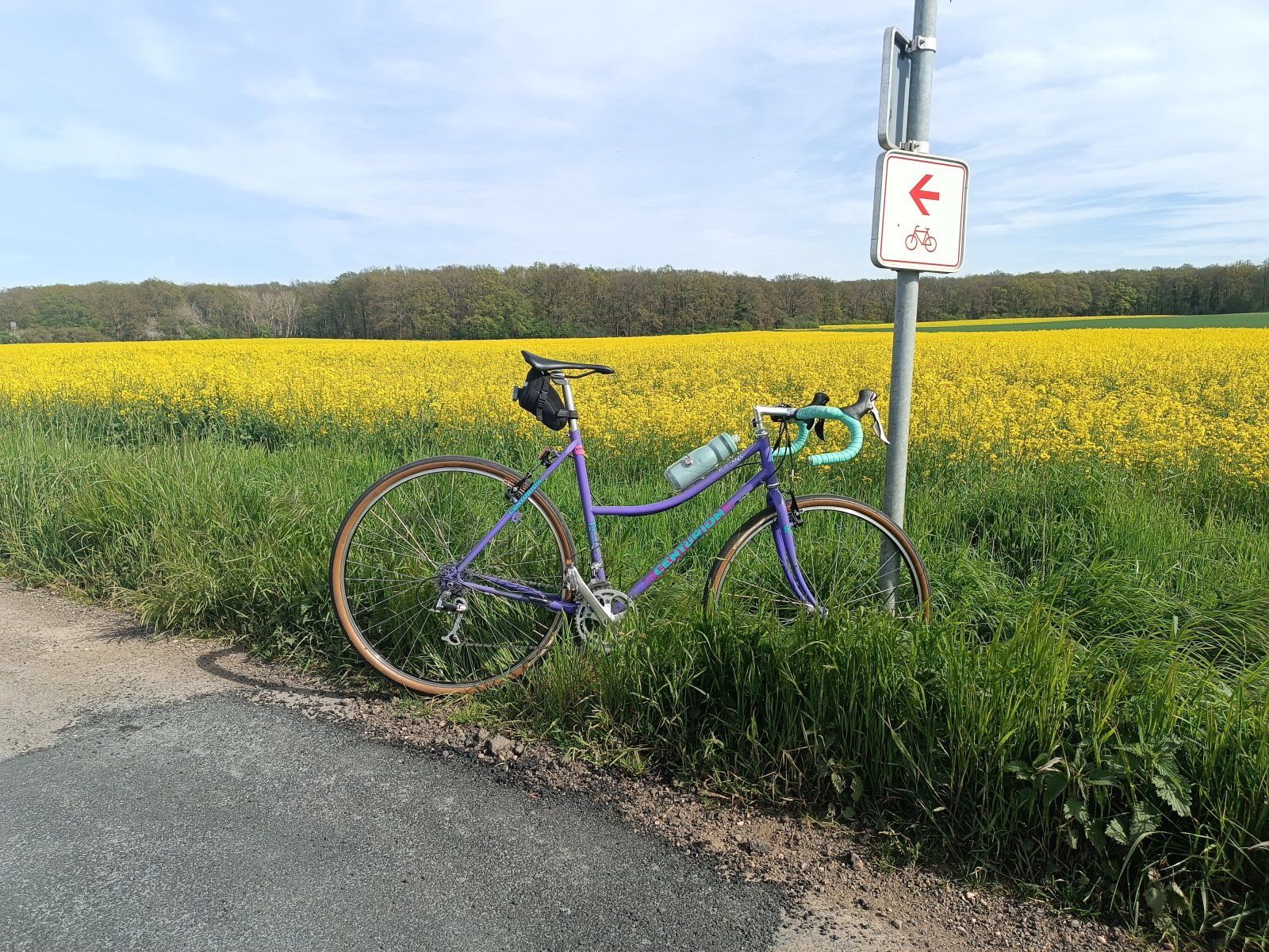

Nach dem die Toscana die Tour gut überstanden hatte, wurde sie gereinigt und war wieder bereit für eine kleine Ausfahrt. Beim Gravel warte ich noch auf die neue Kette.
Mein Mann hatte angeregt, der Toscana einen moderneren Sattel zu spendieren. Der Sattel ist zwar nicht unbequem, hat aber auf längeren Distanzen seine Schwächen, die werden jedoch erst im Vergleich mit dem Gravel deutlich. Wie heißt es so schön "das Bessere ist des Guten Feind". Klar, machen die fetteren Reifen und die Carbonstütze das Gravel bequemer. Der Sattel der Toscana ist aber auch im Nachteil, da bocksteif. Was mir auch nicht so wirklich gefällt, ist dass er kurz ist. Er ist zwar hinten von der Breite perfekt, jedoch ist das Mittel-/Vorderteil etwas zu breit. Ich hatte daher den Gedanken selber auch schon. Bevor ich aber einen neuen Sattel kaufe, wollte ich mal schauen, wie die Toscana sich mit dem Sattel des Gravel fahren lässt.
Das war leider besser als befürchtet. Optisch bin ich mir jedoch nicht sicher, ob ich das mag.

Da werde ich wohl noch die eine oder andere Nacht drüber schlafen.

Was der erste Sattel (der weiße. Falls es noch andere gab) zu klobig ist, ist der hier zu flach, jedenfalls an diesem Rad. Vom Schnitt her kannst Du Dir ja mal den Flite, den Turbo lite oder ähnliche ansehen, die wären vom Schnitt her irgendwo dazwischen. Ob von denen was passt, ist natürlich wieder ein ganz anderes Thema.
Ein Vorschlag zum Stöbern:
https://velobase.com/ListComponents.aspx?SearchID=616d89e2-90f5-4840-84a5-527d150a97fa

Ja, prinzipiell hast du recht. Der weiße sah jedoch nur wegen den nach unten gezogenen Seiten klobig aus, die zwei Satteln bauen beide fast gleich hoch auf. Ich musste die Sattelhöhe nicht neu einstellen.
Das Problem ist, dass ich einen sehr breites Becken habe. Der Abstand zwischen den Sitzbeinhöckern misst fast 170mm. So breite Rennradsattel gibt es kaum. Auf schmalen Satteln sitze ich jedoch auf dem Steißbein und den Weichteilen, was dann sehr schnell sehr unbequem wird.
Die alten Herrensatteln sind mir zu schmal, kommen also nicht in Frage. Auswahl an älteren sportlichen Damensatteln ist sehr bescheiden, die sind dann meist auch so kurz wie der Weiße.
Brooks sieht zwar immer nett aus, der B17 ist mir jedoch zu schmal, hab ich schon mal probiert. Den C19 finde ich hässlich, würde aber vermutlich von der breite passen.
Bleibt der Blick auf die moderne Sattel, da gibt es auch sehr, sehr wenig in meiner Breite. Es gibt weiche Trekkingsattel, die breit sind, jedoch sitze ich lieber härter. Der aktuell montierte ist ein Specialized Romin Mimic in 168mm breite. Mit dem bin ich bis auf Kleinigkeiten zufrieden. Ich habe daher mal den Specialized Phenom Mimic geordert, der ist genauso flach aber etwas anders geschnitten. Ich war also nicht sonderlich experimentierfreudig (das war ich bei der Suche nach einem Sattel für mein Gravel) und habe einfach in die selbe Kiste gegriffen.
Du fährst ja schon eine recht große Sattelüberhöhung, da sollte der Sattel auch nicht zu breit sein, und braucht es auch nicht.
Beim Sattel würde, ist bei mir die Optik eher zweitrangig, wichtig das er zum Po passt.
Doch, doch, der muss hinten für mich ganz breit sein, sonst sitze ich in der tiefen Position direkt auf den Weichteilen, das ist nicht angenehm. Habe doch schon schmalere probiert. Das wird nichts. Mitte und die Nase sollten dafür möglichst schmal sein, das z.B. passt mir an dem weißen nicht. Bei meinem Gravel Sattel habe ich deutlich mehr Beinfreiheit beim Pedalerien. Das flutscht 😄
Ja, die Optik habe ich jetzt auch hinten dran gestellt und bin erst einmal pragmatisch.
Den Phenom wollte ich auch unbedingt noch ausprobiert haben, hatte ich damals versäumt, vielleicht ist er in den Kleinigkeiten besser als der Romin. Im großen und ganzen habe ich aber relatives Glück, wenn man bedenkt wie schwer sich andere Frauen in der Sattelsuche tun. Wenn der Phenom nicht passt, kommt halt ein zweiter Romin.
(auf dem Weißen sitze ich eigentlich auch gut, also hinten, hat halt 0 Federung und Nase ist mir zu breit und kurz, lässt sich aber komplett schmerzfrei fahren. Komfortansprüche sind insbesonderer auf langer Strecker aber höher ☺️)

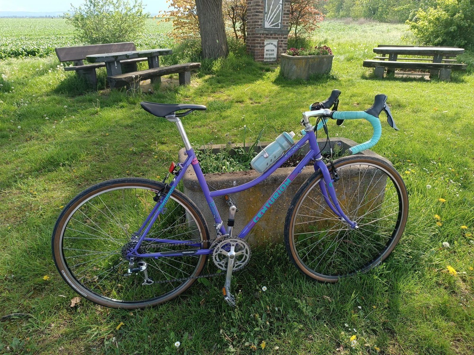

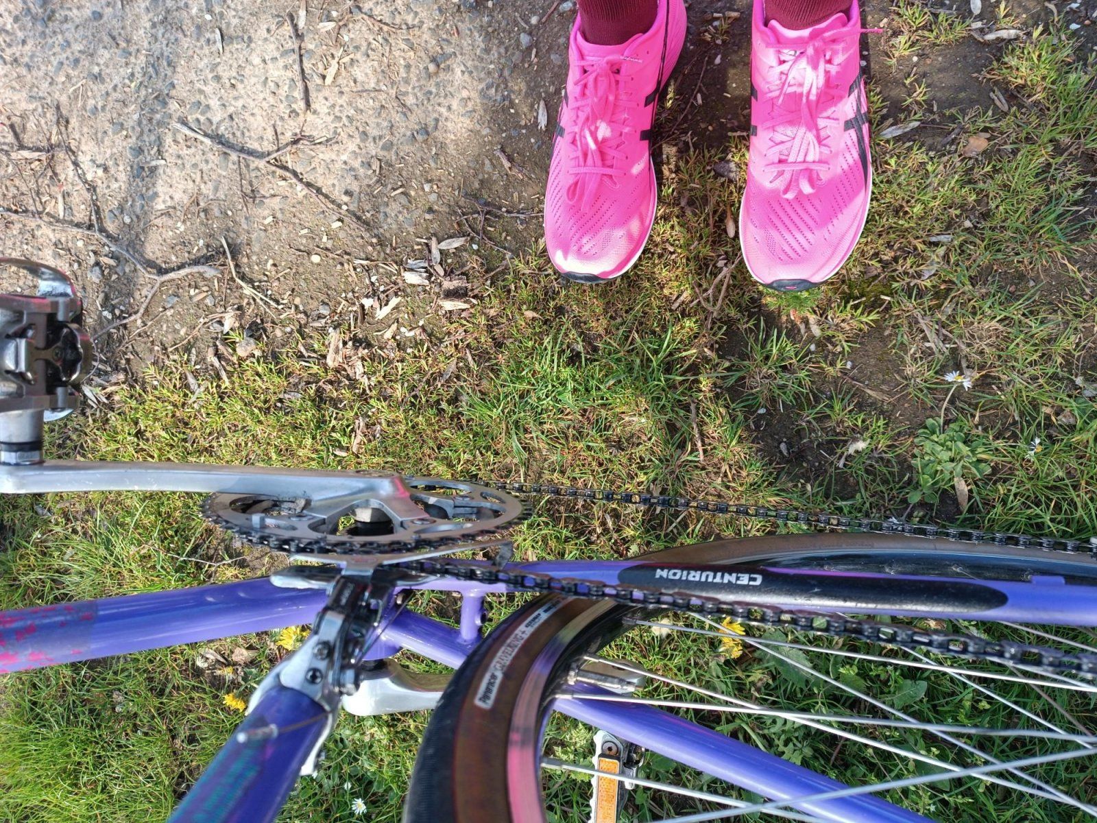

Der neue Sattel ist heute gekommen. Nach dem es die Begutachtung und Probesitzen daheim überstanden hatte, wollte es natürlich ausgeführt werden. Dummerweise kam ich gestern mit dem Rad in den Regen, das war mitten auf der Runde. Zur Halbzeit umkehren ist aber auch doof also zu Ende gefahren und komplett durchnässt daheim angekommen. Danach war natürlich Rad putzen und ölen angesagt, habe ich auch gemacht. Nur das nasse Lenkerband bleib dran und war dementsprechend heute auch nach ganz klamm. Ähnlich erging es auch meinen Radschuhen, dummerweise habe ich nur ein paar. Ich habe haufenweise Laufschuhe, aber warum auch immer nur ein paar fürs Radfahren. Mit dem klammen Lenkerband konnte ich leben (wobei ich das nicht wirklich ideal finde, nur nach Regen abwickeln ist vermutlich auch nicht Sinn der Sache), in die noch sehr nassen Radschuhe wollte ich jedoch nicht steigen, so mussten ein paar Laufschuhe dran glauben. Aber welche nimmt man denn da? Die meisten sind relativ weich und somit ungünstig zum Radeln. Nach etwas überlegen habe ich zu meinen Sprint und Lauf ABC Schuhen gegriffen, sind sie doch relativ dünn/wenig gedämpft und habe zu mindest vorne eine Carbonplatte als Versteifung.
Das hat soweit gepasst. Mit den Schuhen ließ es sich relativ gut radeln, auch wenn mir die feste Verbindung zum Rad gefehlt hat. Der Sattel war auch wunderbar. :daumen: Erste Testfahrt gut überstanden, darf bleiben! Wie erhofft ist er in den Kleinigkeiten besser als der Romin, insbesondere die etwas größere Sitzfläche gefällt mir. Der Romin verjüngt sich früher, daher kann ich auf dem kaum vor oder zurückrutschen ohne dass es dann schnell unbequem wird. Das stört insbesondere wenn es auf und ab geht, hier ist der Phenom wie erhofft besser. Dafür unterstützt er in der tiefen Position nicht ganz so sehr, aber das hat mich nicht weiter gestört. Ob er sich auf langer Distanz auch gut schlägt, muss ich natürlich noch herausfinden, nach 1h fahren kann ich das nicht beurteilen. Die Entscheidung, welchen Sattel ich am Samstag zur RTF nehmen soll, wird daher auch keine leichte. (wobei ich auch hoffen muss, dass das Wetter hält, Regen hatte ich erst gestern :eek:)
War übrigens meine schnellste Runde heute, ob es an den Schuhen oder doch dem Sattel lag? 🤣
