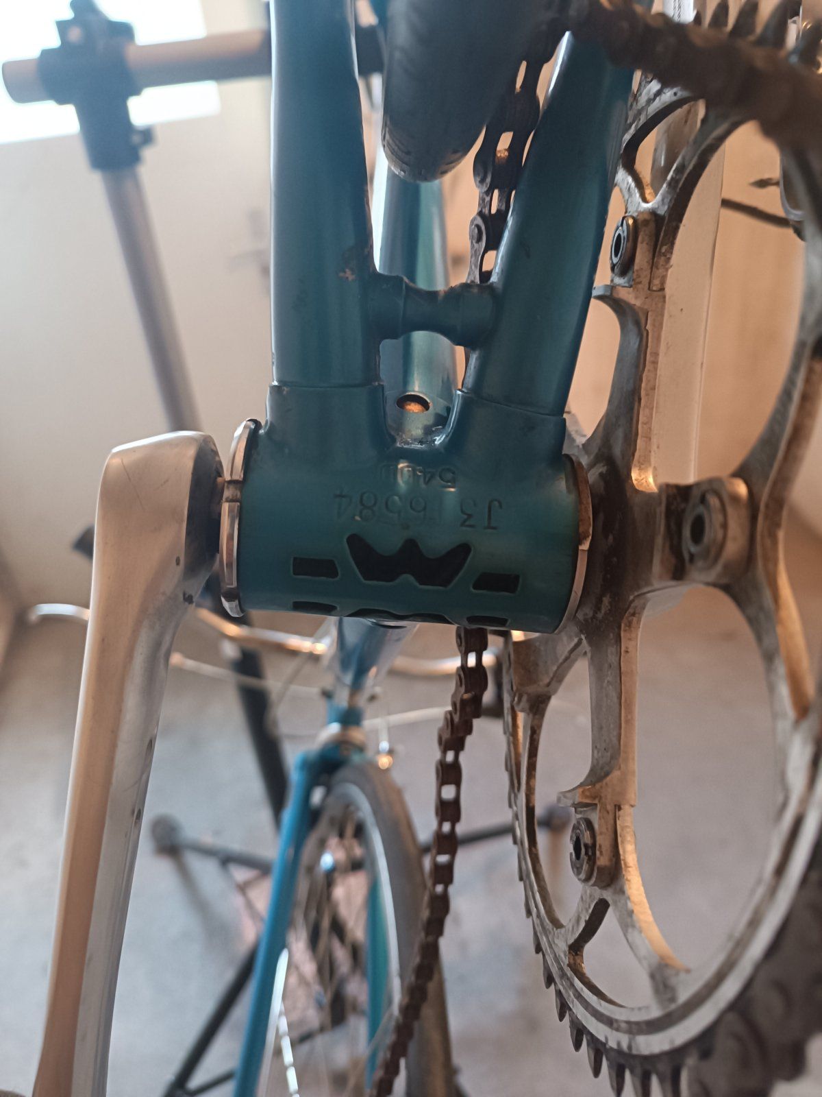

Tretlager:

Macken gibt es an der Sitzstreben und die etwas größere an der Kettenstrebe:
Anhang anzeigen 1319008Anhang anzeigen 1319009

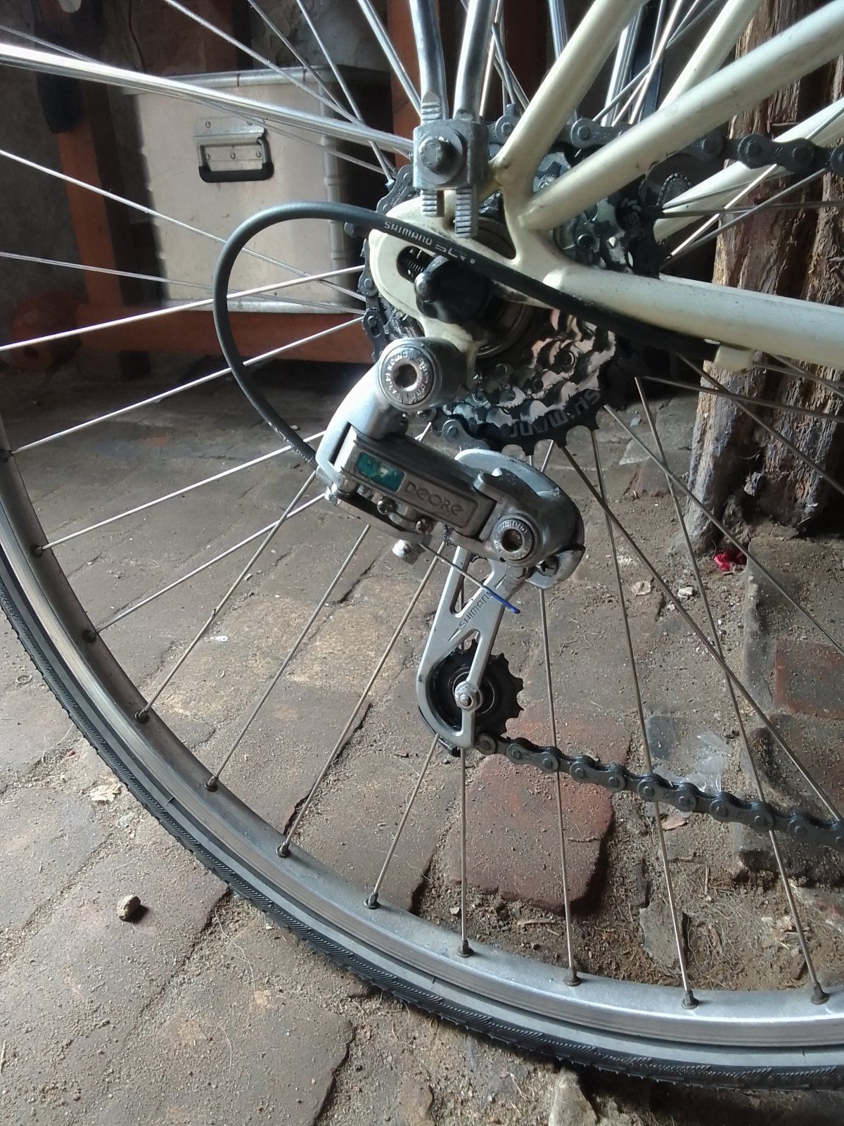

Lange Schwingen Schaltwerke sind bei Ebayk verfügbar

Ja, Schaltwerke mit langem Käfig hat es auf ebay u. co. Frage ist nur, wie sinnvoll das ist bzw. wie viel es bring. Langes Schaltwerk bringt ja nur in Kombination mit 3fach Umwerfer und Kurbel was, da bei 6 fach die verfügbaren Schraubkränze 28 als größtes Ritzel haben. Oder ein anderes Laufrad mit 7fach hinten, dann ging mit entsprechendem Schaltwerk auch 34.

Bei 7 fach würde ein langes Schaltwerk interessant werden, da es auch Kränze mit 34 gibt. Vorne dann aber trotzdem auf 2 fach lassen. Nur ist dann kein 28er mehr vorhanden, der würde mir doch auch fehlen, Sprung von 24 auf 34 finde ich doch etwas arg groß. Wenn ich so weiter denke, komme ich dann wieder auf 3 fach, Ich drehe mich im Kreis 🫣.3 fach wäre machbar, sogar mit der Kurbel. Von TA gibt es Triplizier Blätter als mittleres Kettenblatt, an die kann man dann ein kleines Blatt anschrauben. Die aktuelle Achse des Tretlagers werde ich bei zwei fach auch nicht weiter nutzen können. Ich habe hier jedoch noch ein Deore XT Tretlager mit längere Achse. (ok, ist noch an einem Rahmen dran, aber jetzt brauche ich das passende Werkzeug auch für das Fullpro)

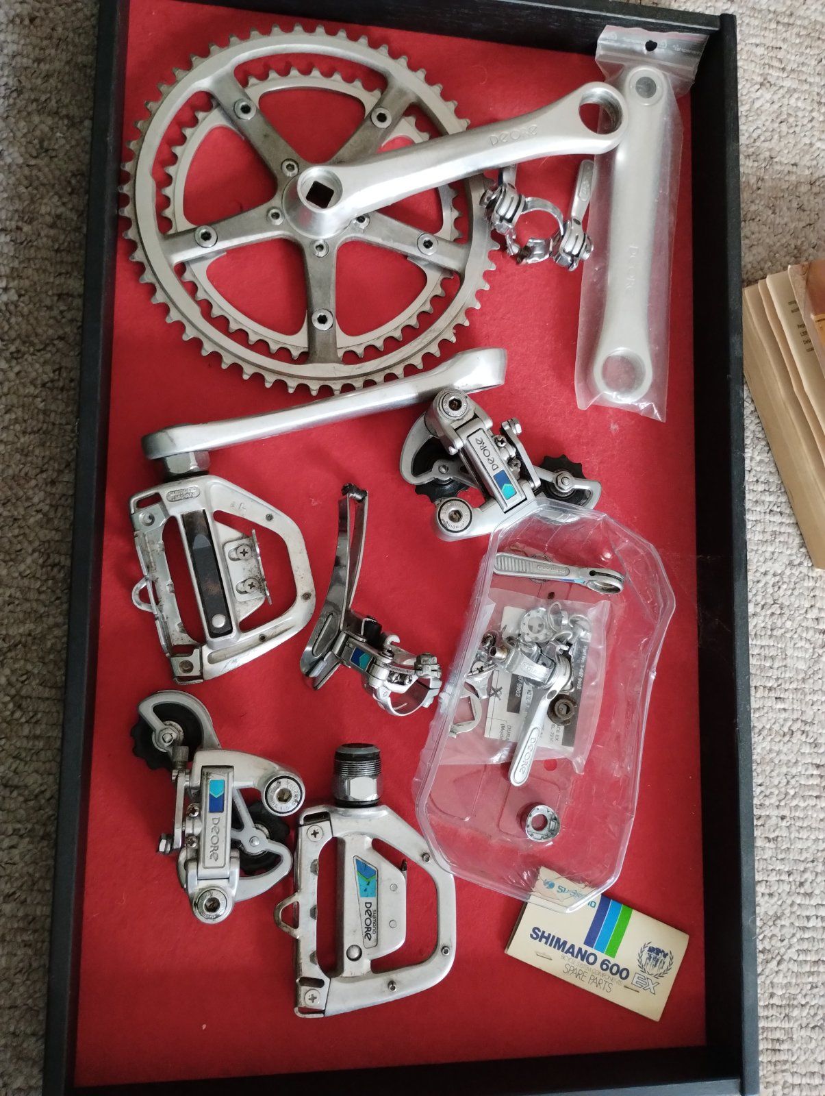

Da fällt mir ein - eine komplette Deore (ohne weitere Bezeichnung) 3x6 hab ich noch als Komplettgruppe da, ist aber mit Cantibremsen und Hebeln für Flachlenker. Die ist natürlich zu neu für den Rahmen, aber passender als noch neuerer Kram. Immerhin noch 80-er Jahre.

Ich finde die ja wunderschön, werde sie wohl aber nicht verbauen... zuviel andere Kram und als Franzosenfreund habe ich auch nix, wo ich die dranhängen könnte.
Edith meint, die ist also über.
... und sogar mit DD-Pedalen, passend zum Rahmen (mit der angepassten RH).
Aber mal was Anderes: Passen an die Kurbel auch TA-Kettenblätter?

Es gibt zwar aus der Zeit Schaltwerke mit langem Käfig und auch dreifach Umwerfer, aber schwer zu finden.

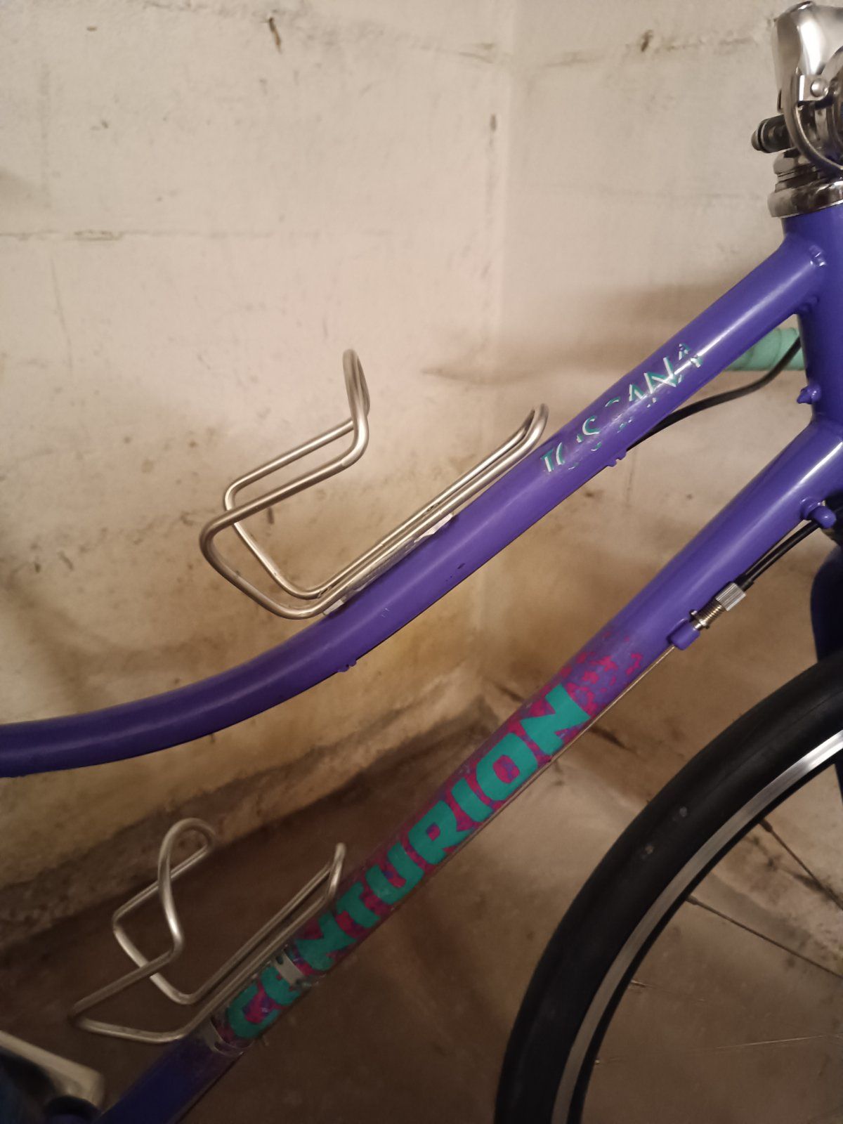

Gestern habe ich eine sehr schöne Runde mit der Toscana gedreht. Geht inzwischen wieder gut mit der Hand. Davor schon hatte ich entschieden, dass das Fullpro dreifach aufgebaut wird. Die Runde gestern hat der Entscheidung noch mal Nachdruck verliehen. Die Runde war leicht wellig, also noch nicht wirklich Eifel, ich kam gut mit dem großen und mittleren Blatt aus, habe also das kleine gar nicht gebraucht. Wenn ich die Runde jedoch andersrum gefahren wäre oder unterwegs hätte umkehren müssen, dann wäre das kleine nötig geworden. In der Situation ist haben halt doch besser als brauchen! Ich möchte mich einfach bei meiner Rundenwahl nicht einschränken müssen und auch mal spontan nach links als nach rechts abbiegen können ohne gleich eine Steigung befürchten zu müssen. Die Frage wäre also geklärt, der Aufbau hat aber noch Zeit.

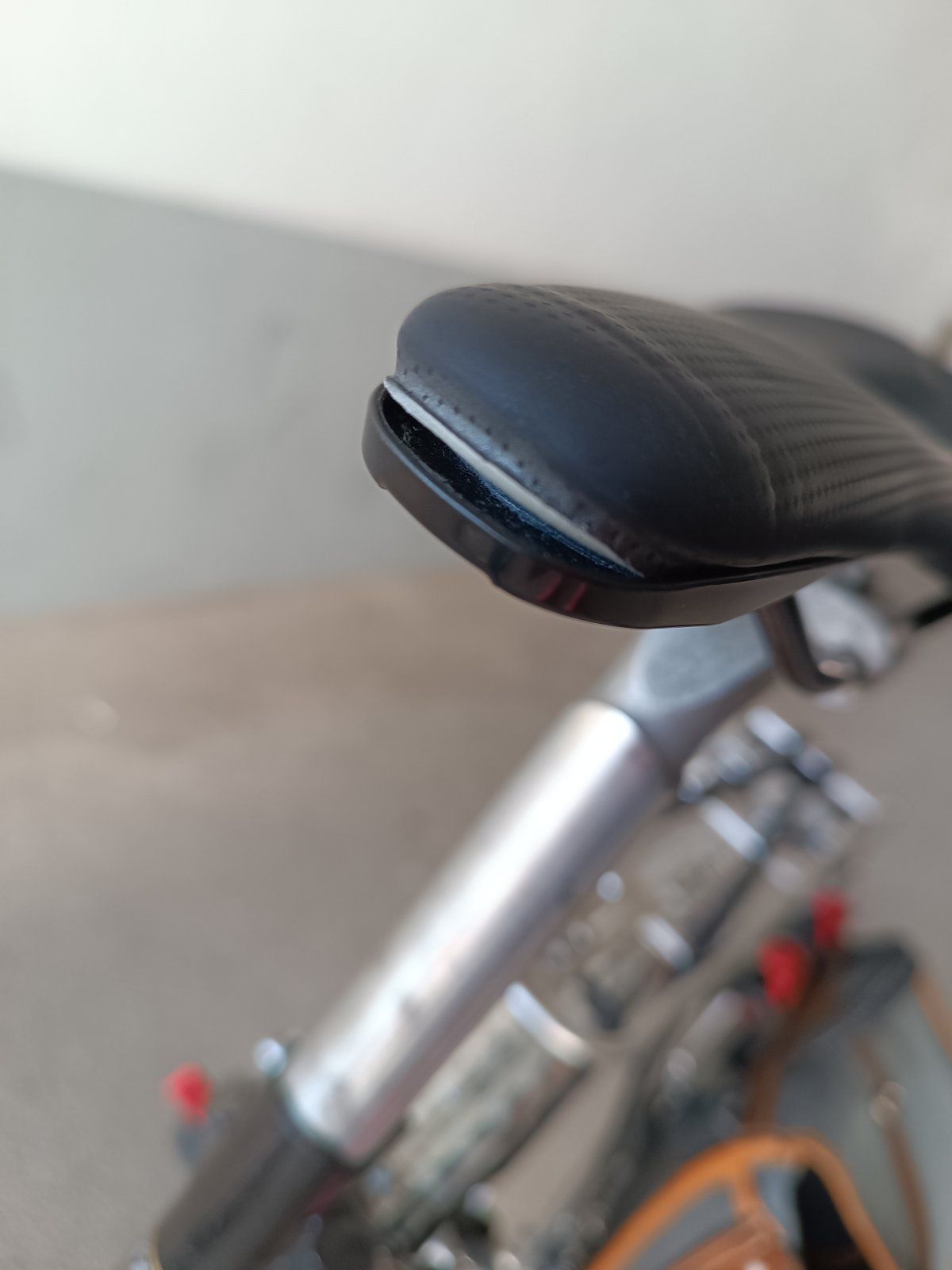

Pannen - Vielleicht erinnert ihr euch, ich hatte mir im Mai einen weiteren Specialized Sattel gekauft. Ich fahre die wirklich sehr gern, inzwischen auch regelmäßig ohne Polsterhose. Leider heute jedoch bemerkt, dass bei dem einen die Satteldecke/-polster vom Untergestell löst 😭 Habe natürlich sofort den Verkäufer kontaktiert um die Gewährleistung in Anspruch zu nehmen. Mal schauen, wie der reagiert. Ärgert mich trotzdem sehr, da ich die Sattel sehr mag und inzwischen auch drei habe. Nicht, dass das noch bei den anderen passiert.😱
Der Kontakt zum Händler war sehr nett. Er hat sofort den Mangel an Specialized gemeldet und meinte, dass es vermutlich Ersatz gib. Die Bearbeitung bei Specialized hat zwar gedauert, nun kam jedoch ein neuer, intakter Sattel an. :daumen: Ich hoffe nur, dass das Problem nicht wieder auftritt, weder bei dem neuen noch meinen anderen Satteln.
Fragt sich nur, was mache ich jetzt mit dem alten, kaputten Sattel? Weder Händler noch Hersteller wollen den zurück haben. Sie hätten den vermutlich weggeworfen, zum Wegwerfen finde ich ihn jedoch zu schade, das möchte ich nicht machen. Der ist keine sechs Monate gefahren. Ob man das kleben kann 🤔
