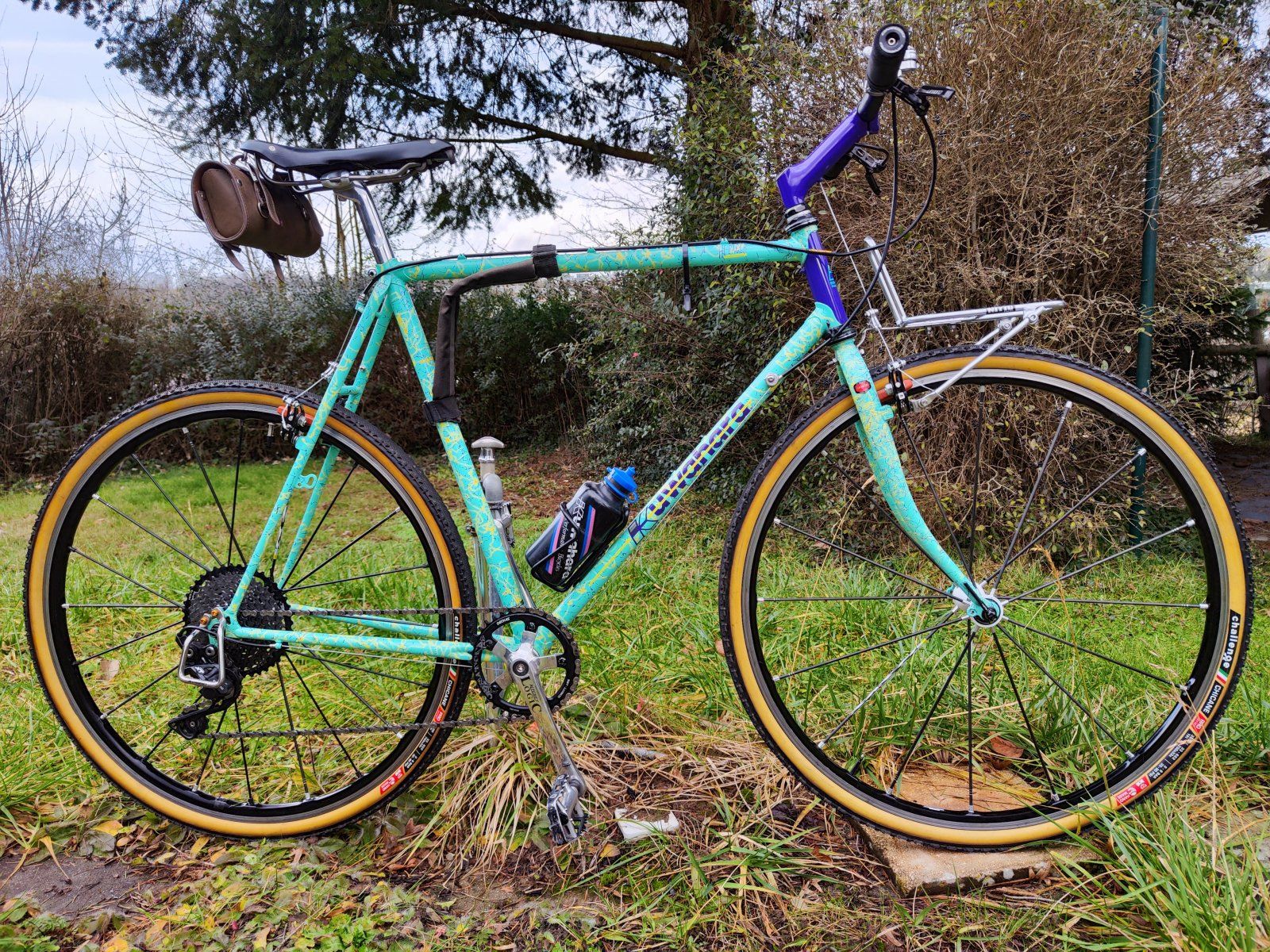

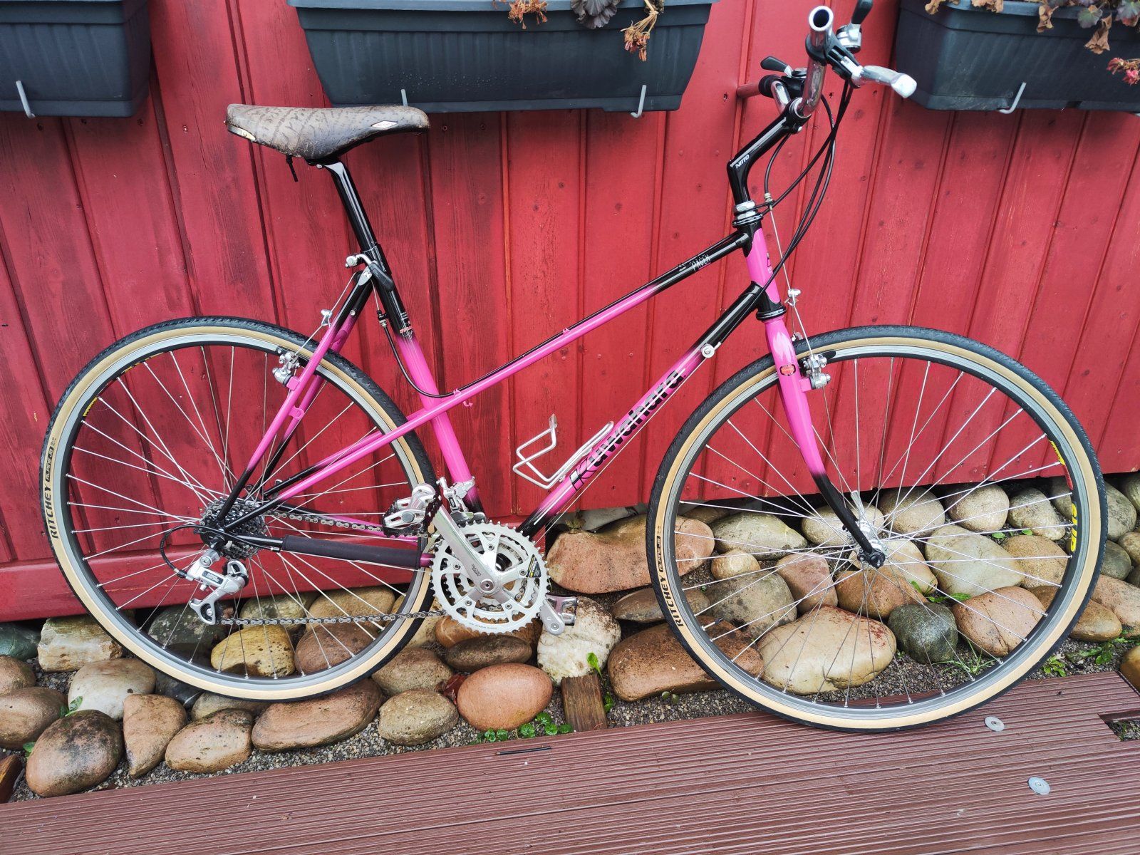

Der sieht ganz chic aus, auch tolles Farbschema 🥰 Macht sicher auch Spaß den zu fahren! Das ist auch eins, dass unterm Radar fliegt, da viele bei Centurion eher nach dem Accordo GT ausschau halten, dabei war das Cross Country von der Geometrie etwas aggressiver.
Jo,fährt sich Super,vor allen weil ich das Gewicht zu Zeit auf 8,9 kg drücken konnte,kommt aber noch ein paar Gramm weg,denke Mal 8,5 kg 😎
Das Accordo hat ein Touring Geo
Das Cross Country Touring Sport Geo

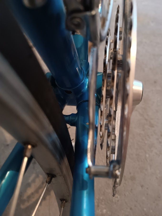

Für das Fullpro habe ich inzwischen ein passendes Innenlager. Ist ein Neco in 127,5 geworden. Liest sich zwar etwas arg lang, aber das 122,5er war zu kurz, das kleine Blatt drückte gegen die Kettenstrebe, dabei war es noch nicht ganz fest geschraubt. Jetzt schaut es wie ich finde ordentlich aus:
Kettenlinie müsste auch noch ok sei

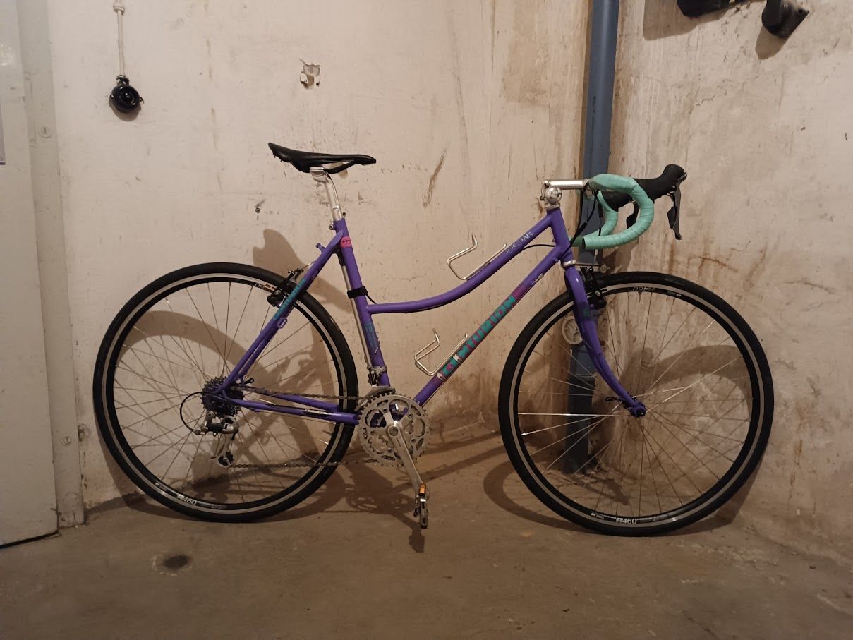

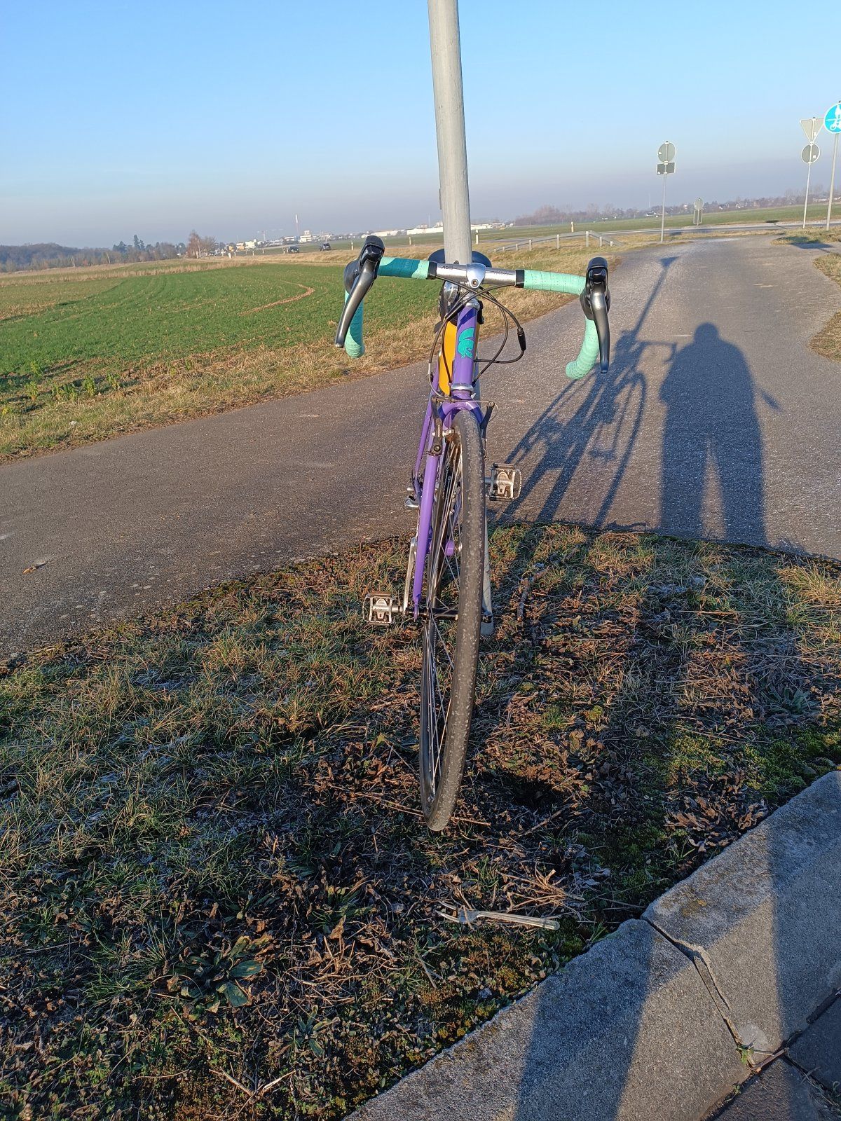

Zu eurem Leidwesen werde ich mit meiner Toscana wohl nie wirklich fertig, irgendwie ergibt sich ständig was 🤣
Der neue Steuersatz funktioniert wunderbar :daumen:
Auch die Rahmenpumpe ist perfekt. Wie schon vor einer Weile im Unterwegsfaden berichtet, hatte ich einen Platten und somit die Gelegenheit die Pumpe auszuprobieren. Ich habe noch nie so angenehm einen Reifen mit einer Handpumpe aufgepumpt. Gerade als jemande mit wenig Kraft in den Armen war es fast schon ein Genuss damit den Reifen aufzupumpen. Ich hatte die ganze Zeit eine passende Zefal HPX gesucht und nicht gefunden, daher auf die Topeak Road Master gegriffen. Die Zefal hätte etwas mehr Volumen gehabt, aber wie ich jetzt weiß, ist für mich die etwas schmalere Topaek besser geeignet, da sie dadurch weniger Kraft braucht, mehr Hübe ist dann auch kein Problem.

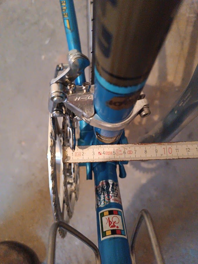

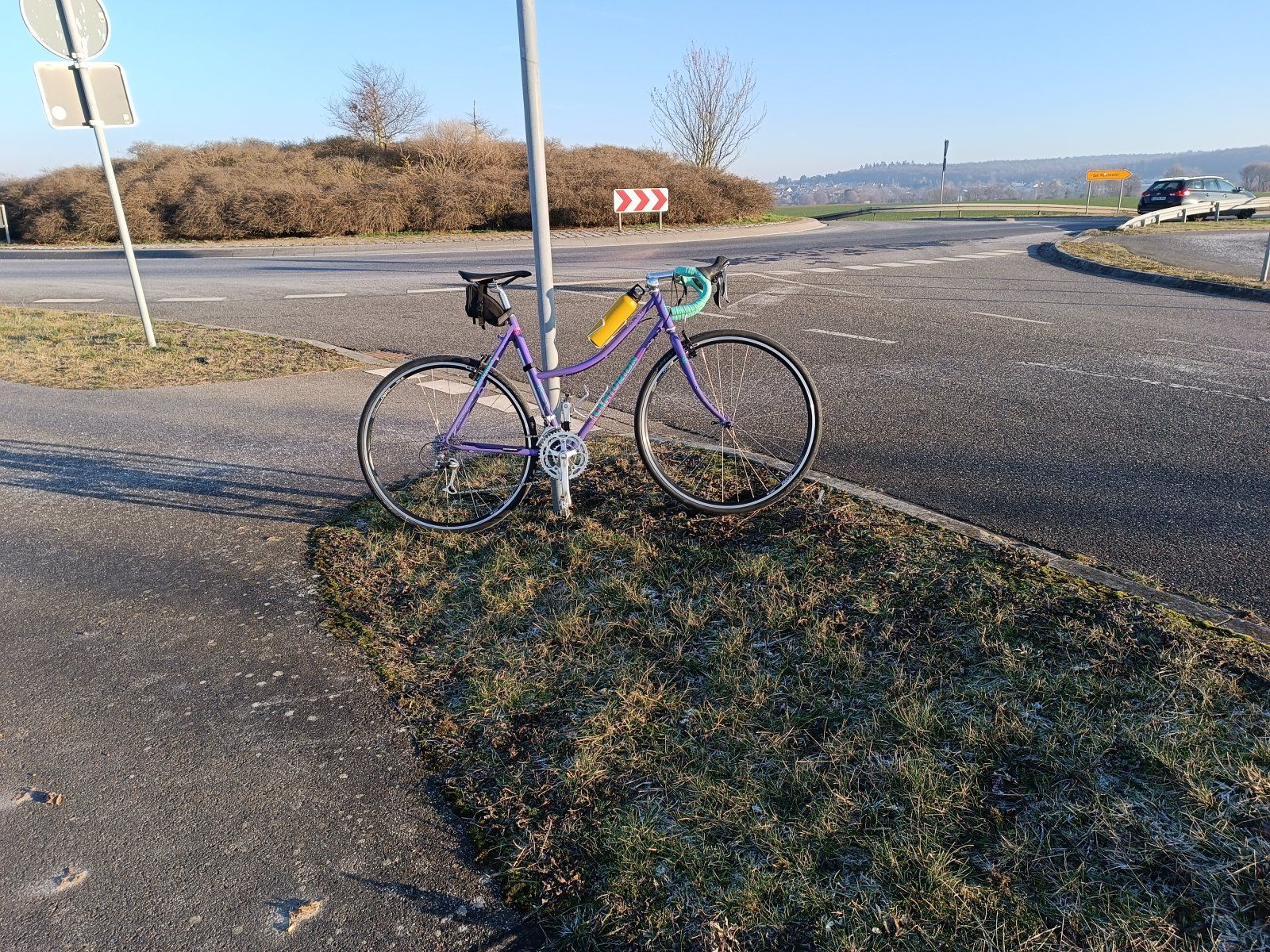

Problematisch war dann aber doch der neue Lenker ein wenig. :confused: Irgendwie saß ich nicht mehr gut. Ich dachte erst es lag am Sattel, da ich den neu eingestellt hatte. Saß ich jetzt zu lang? Hab den Sattel dann doch etwas vorgezogen, war es aber auch nicht. Den Vorbau etwas raus ziehen hat auch keine Besserung gebracht. Egal ob ich nun länger oder kürzer, höher oder tiefer saß, nach jeder Fahrt taten nachts Schultern und Nacken weh. Das ist bei mir eine ziemlich empfindliche Stelle, da ich nicht gerade wenig Oberweite habe, Fehlhaltungen machen sich daher sehr schnell schmerzhaft bemerkbar. Letztlich war es die Breite des Lenkers, der ist 38 cm breit (m-m). Das war dann doch etwas zu breit, wobei ich gehofft hatte, dass es passt. Zum Vergleich mein Gravel Lenker ist zwar 40cm breit, die STI oben jedoch durch den Flare 37cm von einander entfernt. Beim vorringen Nitto Lenker der Toscana, auch mit Flare, war es an den STI 35. Welchen ich angenehmer empfand lag auch immer bisschen an der Tagesform.
Jetzt habe ich die STI etwas einwärts gedreht, nun sind es statt den 38 wieder 35, fühlt sich perfekt an. war auch gut zu fahren. Nun bin ich mir natürlich nicht sicher, ob es wirklich an der Breite liegt oder vielleicht nur daran, dass sich mir die STI gedreht besser in der Hand liegen. (wie ich mich kenne, werde ich irgendwann einen 36 Lenker ausprobieren :rolleyes:)

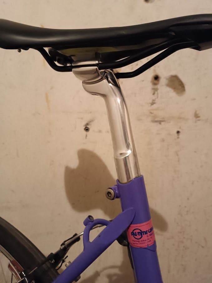

Was mir an der Toscana nie wirklich gefallen hat, ist ihre Sattelstütze. Dooferweise gibt es neue Sattelstützen in 26,4 nur in hässlich. Die alten Stützen sind meist zu kurz, zu teuer oder sehen schon recht übel aus. Ich habe zwar ständig geschaut, aber nie was gefunden, was mir wirklich zusagte. Problematisch dabei war nicht nur der Durchmesser sondern auch die Länge der angebotenen Stützen. Ich hab die Stütze schon ein wenig raus gezogen, vermutlich täte es auch ein Rad eine Größe größer. Jedoch mag ich größere Räder nicht so sehr. Die Toscana ist eine RH54 und ich fühle mich pudelwohl darauf. Sie gibt es auch gar nicht in 57. 57 ist eben bei den meisten Damenrädern dann die nächste Größe. Feiner abgestuft sind sie nicht. Hinzukommt dass bei der Toscana die Sitzstreben nicht ganz oben am Sitzrohr ansetzen sonder gut 3 cm drunter, d.h die Sattelstütze muss etwas tiefer drin sitzen. Rennradstützen sind dadurch meist zu kurz, ihre aktuelle MTB Stütze mit ca. 33 cm aber auch deutlich zu lang. und sehr hässlich ist sie eben leider auch. Glücklicherweise hab ich nun doch eine Stütze gefunden. :) Ist eine Rito, also eher noname aber dafür in deutlich schöner als die alte. Mit 23 cm geht sich auch bis deutlich unter die Sitzrohrmuffe:
Wie schon gestern in anderen Threads berichtet habe ich das neue Setup getestet. Die Fahrt war super! Das muss ich hier einfach festhalten. Ich saß unglaublich gut, was sicher nicht nur an der neuen STI Position lag. Ich frag mich jetzt daher auch, wie viel die neue Stütze dazu beigetragen hat. Eigentlich ist einer der STI etwas schräger als der andere. Ich hab mich aber nicht getraut noch mal Hand an zu legen, da ich dieses Gefühl nicht verlieren wollte. Eigentlich total idiotisch, beide STI gleich auszurichten würde schließlich nichts kaputt machen. Ich fand es aber so toll, dass ich da nicht eingreifen mochte.🥰
So ganz schlimm ist es in Wirklichkeit jedoch nicht, das Rad steht da etwas krumm.

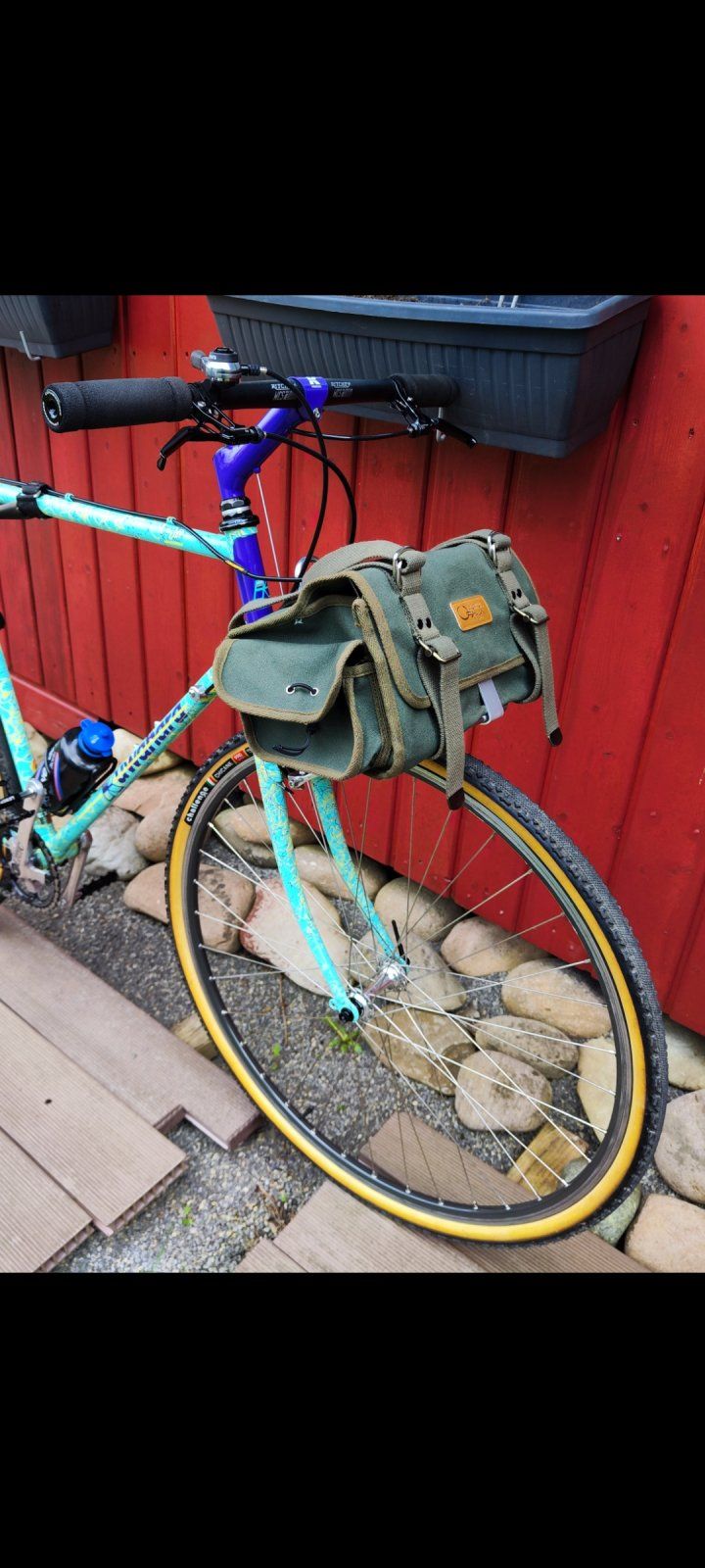

Eine kleinere Werkzeugtasche brauche ich jetzt, eine Luftpumpe muss da nicht mehr rein, der Ersatzschlauch ist durch die schmaleren Reifen auch dünner geworden. Die Tasche ist also nicht mal halbvoll. Verstecken muss sich die Stütze auch nicht mehr 😍
Sowas in der Richtung würde evtl ganz gut passen 🤔Anhang anzeigen 1377835
Ich weiss ja nicht.... finde die Tasche weder dezent, klein noch sportlich. Da kann ich auch die alte behalten. Ich dachte mehr ganz pragmatisch an eine Schlauchtasche von Conti oder Schwalbe.
https://www.bike24.de/p1472.html oder
https://www.bike24.de/p125625.html
Wenn ich es richtig rausgelesen habe passt da meist noch ein kleines Werkzeug und ein paar Flicken mit rein. Reicht! Mehr brauch ich bei dem Touren hier nicht.

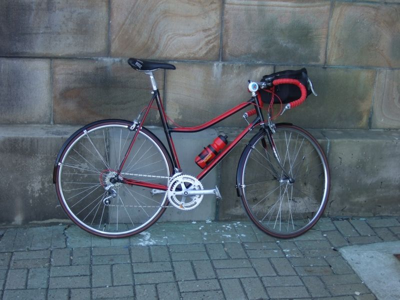

Hatte auch mal einen Meralrahmen hier aus dem Forum in 60 cm Höhe.

Die Tascherl wären mir zu klein, da passt ja nur ein RR-Schlauch und mit etwas Glück 2 Reifenheber rein. Aber was ist mit Inbus, Kreuzschlitzschraubendreher, Kettennieter, Ventiladapter, Schlüssel, Geldbeutel usw.? Man braucht vllt. nicht immer alles, vllt. auch manchmal mehr.
Deswegen empfehle ich lieber eine größere Tasche. Die Werkzeuge am besten in einen Lappen einwickeln, dann klappern sie nicht. Je nach Länge der Tour ist auch ein angepasstes Bordwerkzeug zu empfehlen. Auf Reise nehme ich tendenziell mehr mit als bei einer Abendrunde.
Ein schönes System hat Rixen & Kaul. Da kann man Taschen verschiedener Größe anklicken bzw. Taschen von einem zum anderen Rad umklicken (interessant, wenn man mehrere Räder mit gleichen Werkzeugen und Ersatzteile hat). Die Sattelhalter gibts auch einzeln, so dass man eine Tasche an mehreren Rädern verwenden kann.
Sone Bammeltasche ist was fürn Histo-Brummer. Für eine Sportmaschine ist die Bammelei eher ungünstig. Solange sie leicht und klein ist, ist es akzeptabel, aber wenn sie groß ist und einiges an Werkzeug drinsteckt, dann nervt es.
Naja bei mir ist da nur Handy und Geldbeutel drin, für Werkzeug usw.habe ich ja meine Ostrich S2
Ich denke mit etwas geschickter Auswahl klappt das schon mit einer deutlich kleinen Tasche für das Notwedigste. Ob es die oben verlinkten sein werden, weiß ich noch nicht, aber die Richtung vermutlich schon. Manches habe ich auch an der Frau, wie Schlüssel, Ausweis, Smartphone... das kommt alles nicht da rein.
Die größere Tasche kommt nicht weg, bleibt mir doch erhalte für Tage an denen mehr mit muss. Ihren Zweck erfüllt sie schließlich sehr gut.
Ich werde es schon schaffen, ein passendes Notfallkit zusammen zustellen.
