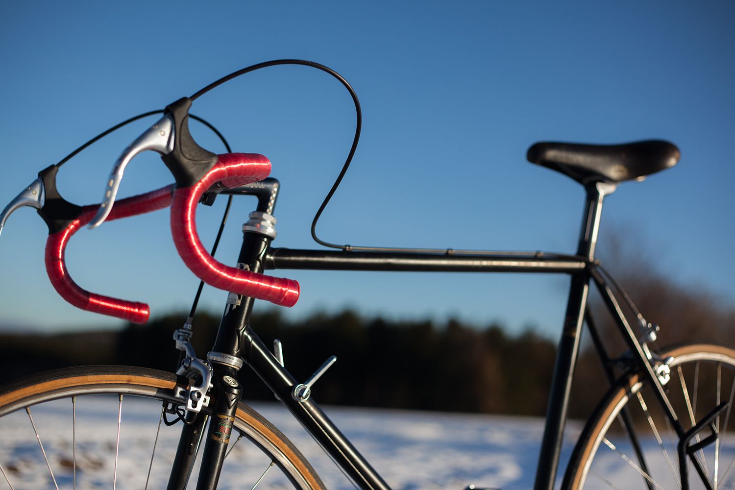

Der Profiamateur hat da vor einer Weile mal diese interessante Idee gezeigt:
…siehste? Ein Zeichen: Dein Fullpro bettelt geradezu um weißes Lenkerband!Ja, ein Fullpro aus 82 Nach Katalog war mal weißes BW Band dran, nach Katalog ist aber nichts mehr daran.
Oder Rot... Das Band hab ich noch irgendwo. Mit Geschick kann man es zur Probe noch wickeln.Für das Nishiki war die Frage ganz einfach, es bekommt pinkes Benotto Band
