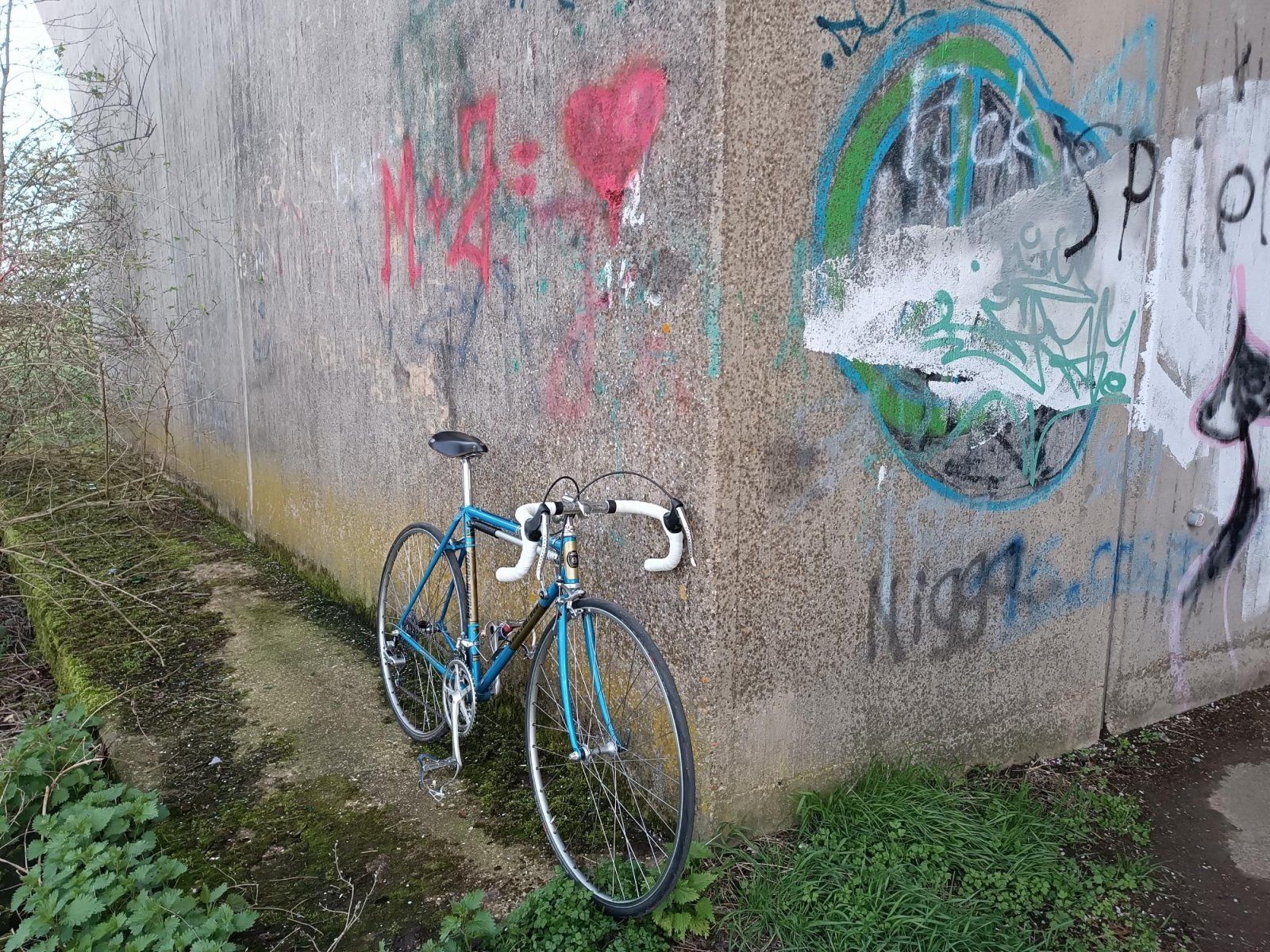

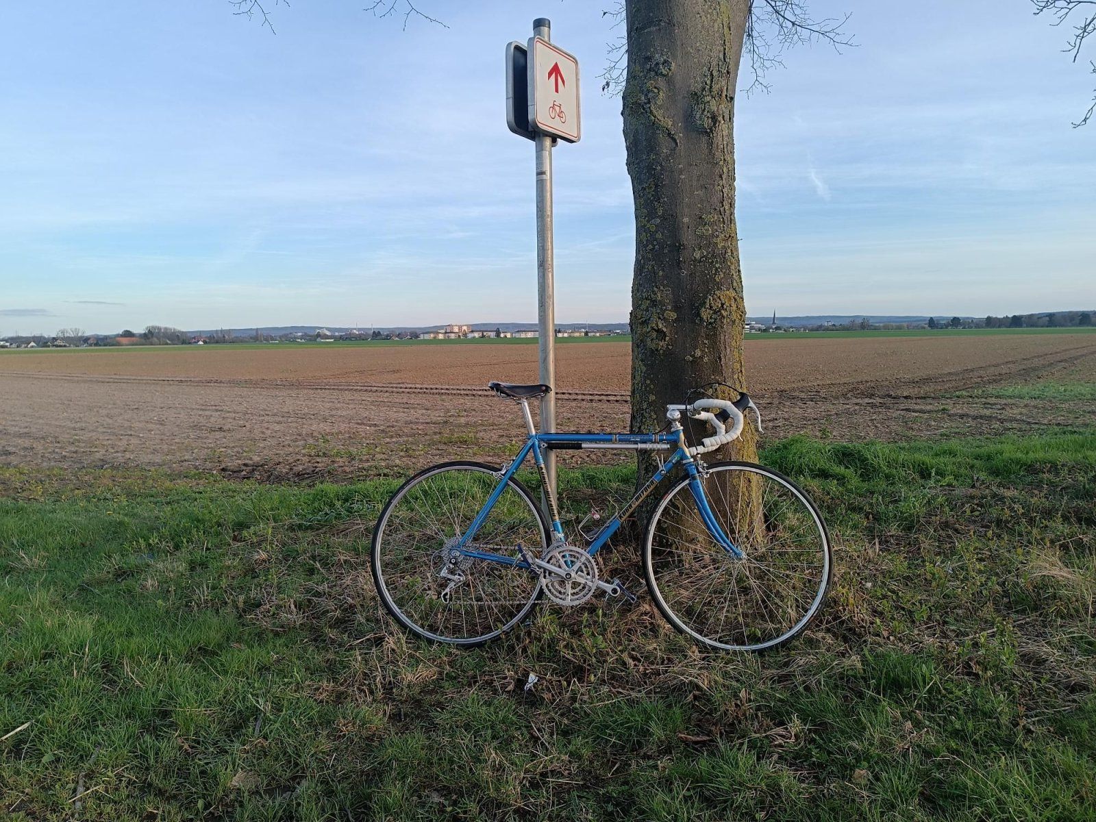

Endlich durfte das Fullpro draußen Luft schnappen. Wetter war zwar kühl, aber sonnig schön. Also nach Feierabend umgezogen, Schlüssel geschnappt und raus aus der Tür. Tür zugezogen, wollte abschließen... Mist! Falschen Schlüssel geschnappt 😵‍💫 So stand ich da und kam nicht mehr in die Wohnung, nichts schlimm, schließlich hat mein Mann auch einen Schlüssel. Jedoch hatte ich das Rad noch gar nicht rausgeholt. 😖 Meinen Mann kontaktiert und erfragt, wann er denn gedenkt Feierabend zu machen. Da ich meist und auch heute in Laufklamotten Rad fahren und ein paar Laufschuhe von mir vor der Tür stehen, habe ich die Wartezeit auf ihn mit einem Läufchen überbrückt. Als ich vom Lauf zurück kam, war er schon da. Nach einer kurzen Pause bin ich dann doch noch mit dem Fullpro raus. Sich drücken gilt schließlich nicht. Die Zeit war nun natürlich deutlich kürzer als ursprünglich geplant, aber besser eine kurze Einstell- und Testfahrt als gar keine.
Direkt aufs Rad habe ich mich natürlich nicht getraut 😟 Erst mal über die viel befahrene Kreuzung schieben, über die nächste auch und dann wird es etwas ruhiger. Dann aufs Rad. Ich stand dann drüber und wollte in die Pedale, da kam auch schon Verkehr von hinten und gegenüber auf dem Gehweg beobachtete mich ein älterer Herr. So traute ich mich dann doch nicht ☹️ Man kann sich auch anstellen! Also noch ein paar Meter das Rad geschoben und um die Ecke auf ein Fuß- und Radweg. Da gab es Ruhe und ich konnte ohne mich bedrängt zu fühlen aufs Rad. Was soll ich sagen, war natürlich alles viel, viel einfacher als das Kopfkino einem weiß machen will. 😊
In die Pedale rein- und rauskommen hat ganz gut geklappt, wobei ich den Riemen nicht zu ziehe.
Bremsen funktioniert im Unterlenker ganz ordentlich, von oben jedoch deutlich längerer Bremsweg und daher gewöhnungsbedürftig. Hinten kann man es vielleicht noch etwas besser einstellen, vorne sollte nicht mehr viel Luft sein.
Sitzposition ist zwar gut, aber wie schon auf der Rolle, drücke ich mich im Unterlenker weiter nach hinten, da wird es dann mit dem Sattel knapp. Hier ist die Frage, sitze ich zu kurz oder fühlt es sich nur merkwürdig an, weil der Sattel hinten anders geformt ist als mein gewohnter? Müsste ich also mal mit dem anderen Sattel ausprobieren. Außer dem Gefühl hinten würde etwas Sattel fehlen, sitze ich jedoch ganz gut und gemütlich.
Schalten ging gut, wenn auch gewöhnungsbedürftig so tief zu greifen. Jedoch muss ich es wohl etwas fester einstellen, war mir dann doch oft zu leichtgängig.
Einmal bin ich beim Schalten an die Pumpe, die dann auch direkt rausgesprungen und auf die Straße gekullert ist. Glücklicherweise auf einem Wirtschaftsweg ohne Verkehr. Ich muss sie wohl noch zusätzlich sichern.
Lenkung ist deutlich agiler als auf meinen anderen Rädern, aber auf eine angenehme Weise. Also nicht das nervöse Problem wie bei der Damenkoga. Gewichtsverteilung scheint auch sehr gut zu sein. An die Agilität muss ich mich trotzdem gewöhnen, insbesondere beim Schalten die Spur zu halten Bedarf etwas Übung.
Die 23er Schwalbe Pro One Reifen waren völlig unauffällig. Gefühlt von der Bequemlichkeit gab es keinen Unterschied zu den 28er Pirelli der Toscana. Blind hätte ich sie nicht unterscheiden können. Jedoch fahre ich auch relativ aktiv, gehe also aus dem Sattel bei Unebenheiten u.ä. Insgesamt fand ich das Rad sehr gemütlich, was davon am Rahmen, was am Sattel lag, was an meiner Fahrweise kann ich natürlich nicht sagen.
Die Stütze ist aktuell maximal Ausgezogen🫢 Also direkt an der Markierung, kann aber vielleicht etwas rein. Ich habe jedoch in der Eile vergessen, meine Werkzeugtasche mitzunehmen, so war es nur eine Testfahrt ohne Einstellen.
So weit also die ersten Eindrücke. 😀

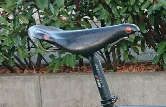

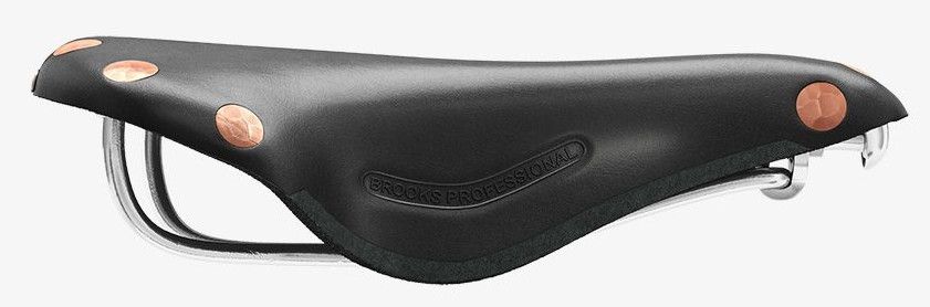

Mal beide Sattel zum Vergleich:
Der Brooks (in normaler Länge, bei mir ist er in short montiert)
und mein gewohnter Sattel.
27120-630_sddl_romin-evo-w-mimic-comp-saddle-wmn-blk-155_side-jpg.476082
Der Klemmbereich ist beim Brooks deutlich weiter hinten. Viel wichtiger aber ist vermutlich der hochgezogene Bereich hinten. Wenn ich in den Unterlenker gehe, dann presse ich die Sitzkochen nach hinten und habe dann schönen halt. Hilft mir auch die Beckenbodenmuskulatur zu aktivieren, so dann ich nicht ins Hohlkreuz falle. Das bietet der Brooks nicht. Die Sitzknochen hinten rein pressen geht zwar, habe dann aber das Gefühl, es fehlt ein Stück Sattel. Jetzt nicht weil ich weiter nach hinten müsste, sondern nur ist halt nix mehr da. Daher glaube ich, dass ich einfach nur die "Rückenlehne" vermisse.

Dass Du das Koga zunächst einmal mit einem anderen (gewohnten) Sattel ausprobierst, wäre ebenfalls meine nächste Idee gewesen (und die zweitnächste dann ebenfalls die Verwendung eines längeren Vorbaus). :daumen:
Der Brooks erhält nach eine gewissen Einfahrzeit übrigens ebenfalls eine Art "Heckspoiler": ;)

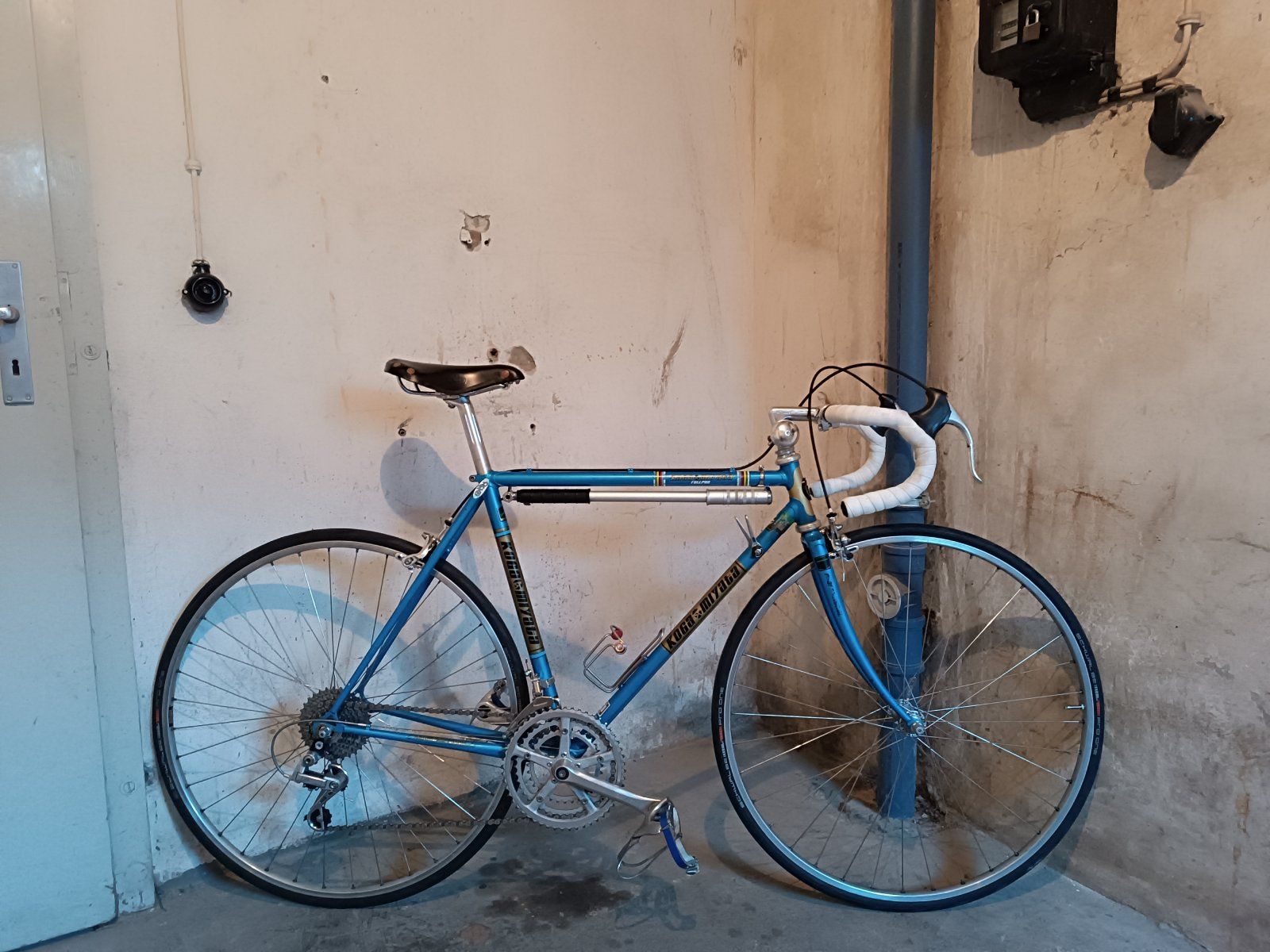

Kommen wir zum Fullpro: endlich ist meine Bestellung mit dem Pumpenerstatzteilen und den Bremsbelegen gekommen. Die Pumpe zu reparieren hat geklappt, sie pumpt wunderbar auch mit Hochdruck. Das habe ich im Pumpen Faden dokumentiert. Leider ist die Pumpe für das Sitzrohr zu lang bzw. der Fullpro hat keine Spitzen, so dass ein Schirmchenhalter nötig ist, ohne würde es passen. Mit aber eben nicht. Leider ist mein Oberrohr für das Schirmchen auch zu schmal. Habe nun an der Stelle ein Stück Leder zwischen Oberrohr und Schirmchenhalter gelegt, so passt es und die Pumpe sitzt fest 😊 Die Bremsbelege sind auch schon montiert und letzte Einstellungen vorgenommen. Das Rad ist somit bereit für eine erste Ausfahrt, dafür war es heute dann aber doch zu spät. Vielleicht war ich aber auch nur etwas zu feige.Vor den Pedalen mit Käfigen habe ich großen Respekt. Hatte das Rad auch schon auf dem Rollentrainer, ist gar nicht so einfach rein und raus zu kommen. Ich hoffe, dass das während der Fahrt besser geht. Ein Konsequenz des ausprobierens auf der Rolle war auch den kurzen Brooks Sattel zu montieren, der ist hinten etwas breite und sollte mir besser liegen. Den Professional fand ich etwas zu schmal, werde ihm aber trotzdem auch ausprobieren. Hoffe noch das beide gehen, dann würde einer von beiden aufs Nishiki kommen. Ansonsten bekommt mein Mann den Professional, da hat er schon ein Auge drauf geworfen.
So ist also der aktuelle Stand:
Lenkerband ist provisorisch. Der ist eigentlich zu dick für den Lenker. Ich habe mich aber immer noch nicht entschieden, welche Farbe es endgültig werden soll. Evtl. bleiben die Bremsgriffe nicht dran, da sie die BL-6200 sind, die Bremsen jedoch die 6207. Das Nishiki hat jedoch 6200 Bremsen (vielleicht sogar älter, habe sie noch nicht so genau angesehen). Bremshebel für das Nishiki sind unterwegs, die 6208. Es liegt also Nahe zu tauschen. Ich habe nur keine Lust da direkt wieder Hand an zu legen. Ob die Vorbaulänge so passt, muss sich auch noch zeigen. Auf der Rolle fühlte sich Oberlenker und Bremsgriffhaltung gut an, im Unterlenker jedoch hatte ich das Gefühl zu kurz zu sitzen. Wobei das eigentlich nicht sein kann, da Maße passen.
Wochenende soll das Wetter nicht so doll sein, nächste Woche wird es dann eine Ausfahrt mit dem Fullpro geben. :)

... und eine kleine Runde mit dem gewohnten Sattel gedreht:
Stütze ist auch klein wenig tiefer, der Sattel baut auch niedriger auf. So war es sehr gut. Ist tatsächlich nur ungewohnt mit dem Brooks Sattel. Das nächste Mal werde ich den langen Brooks ausprobieren, der könnte mir aber zu schmal sein.
