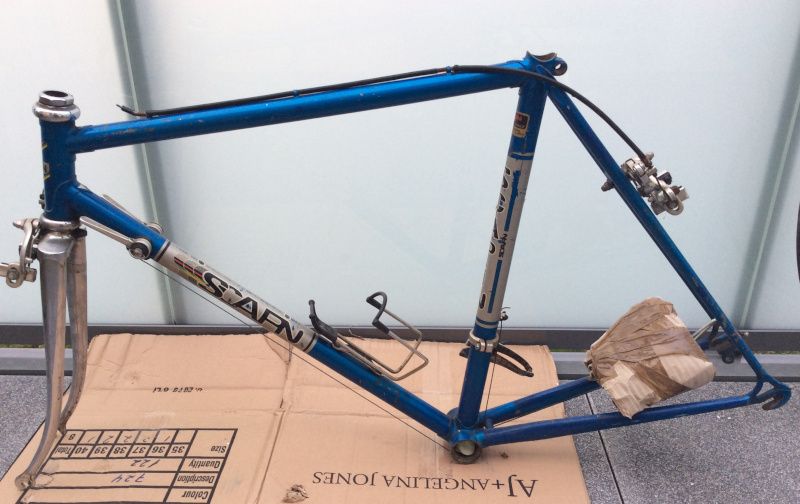

Irgendwann tauchte dann bei eBay ein 26" Scapin aus Ungarn auf, jedoch fand ich es recht teuer, die Auktion verstrich ohne ein Gebot, tauchte EUR 10,00 günstiger wieder auf und erlaubte nun Preisvorschläge. Nach ein paar Preisvorschlägen, die wir uns gegenseitig hin und her gespielt haben, wurden wir uns einig und heute kam das Scapin.
Leidlich gut verpackt, mir schwante schon Böses, als ich das Paket abgeholt habe. Die Schnellspanner haben den Karton durchstochen und auch die Gabel guckte heraus. Aber ein nettes, kompaktes Paket, normalerweise sind die Pakete mit Rahmen an mich wesentlich größer. Kaum zu glauben, daß dort ein (fast) komplettes Rad hineinpaßt. ;)
Der Wille zu einer guten Verpackung war aber da. Die Laufräder waren durch dicke Pappen vom Rahmen getrennt
Taddaaaaa!

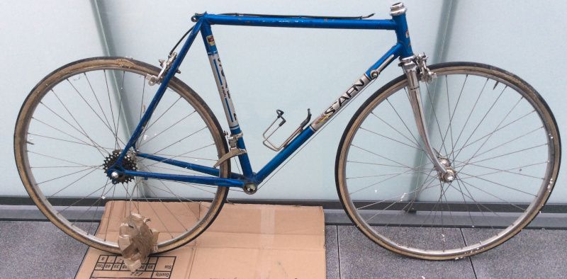

Mit Laufrädern

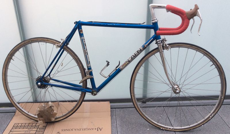

Und dann lag zufällig noch der Lenker von @SirFaust herum, der eigentlich an ein B. Carre soll. Den habe ich mal für ein Foto hineingesteckt.
Sieht schon fast nach Rennrad aus, oder? ;)
Ein paar Blessuren hat es natürlich, aber die Gabel sieht gut aus, mit dem Rest kann man leben. Es werden wohl auch noch weitere Schäden hinzukommen.
Eine Kurbel war nicht dabei, Schaltung, Steuersatz und Naben sind von Rino. Die Bremsen sind von Universal (Mod. 125).
