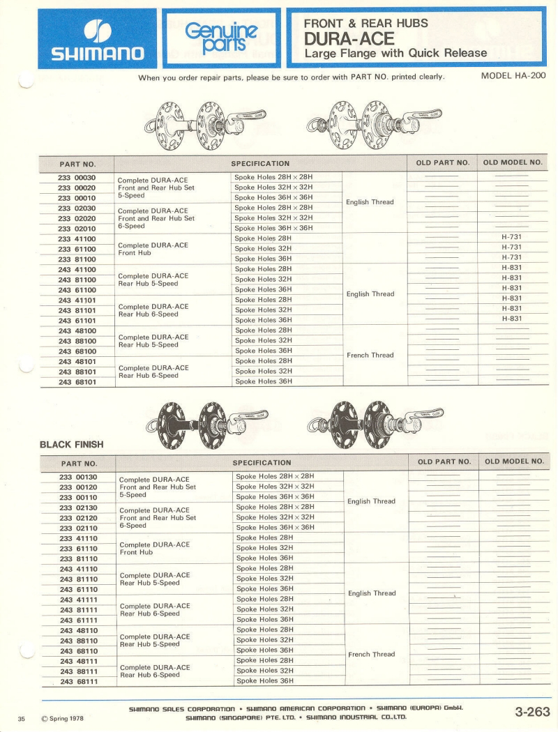

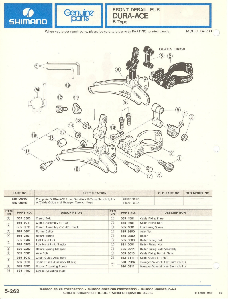

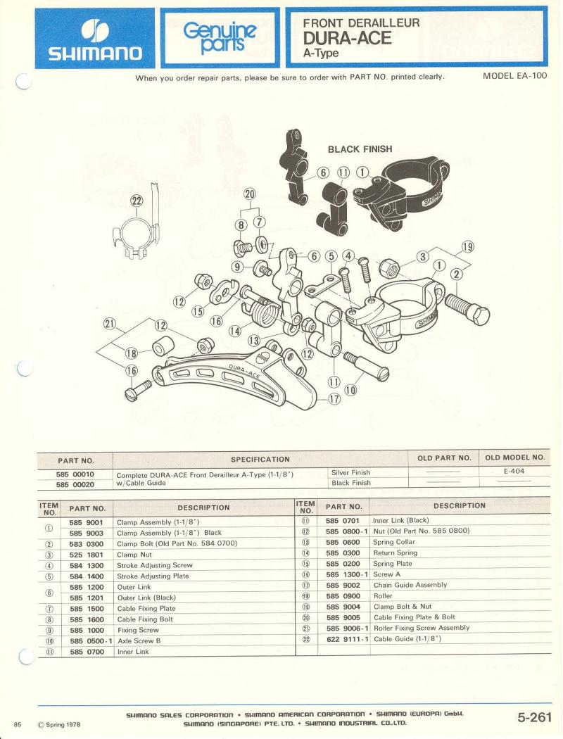

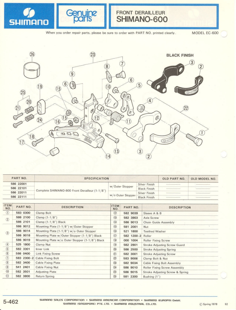

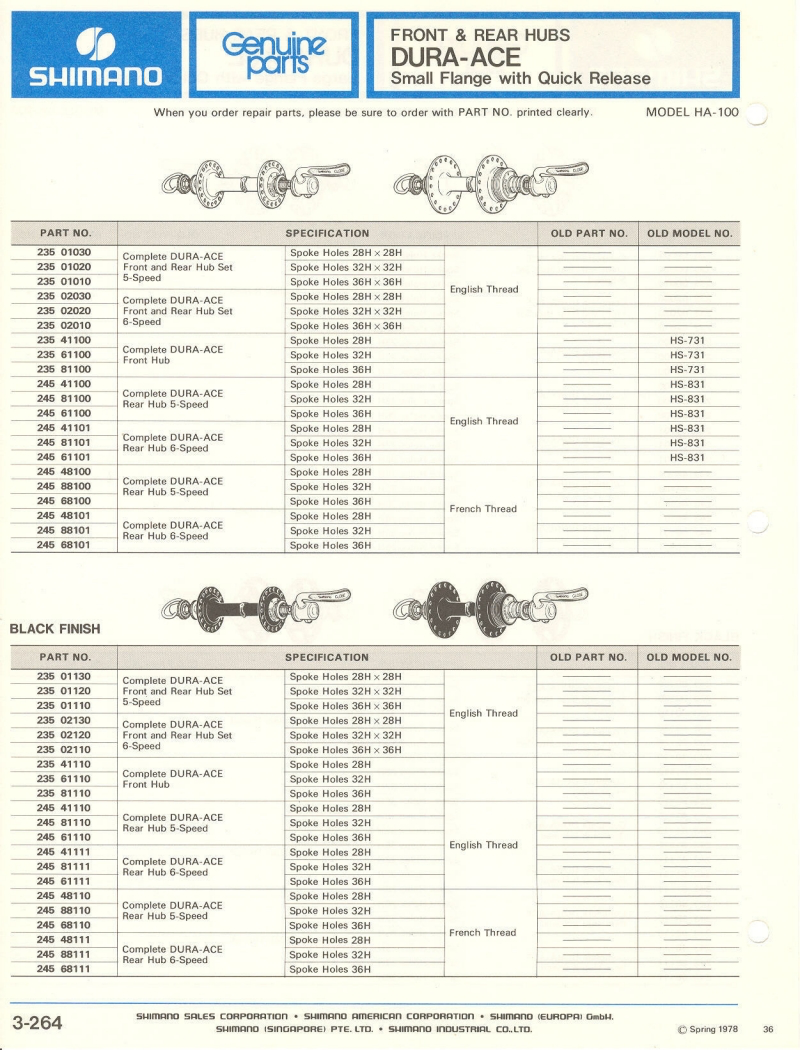

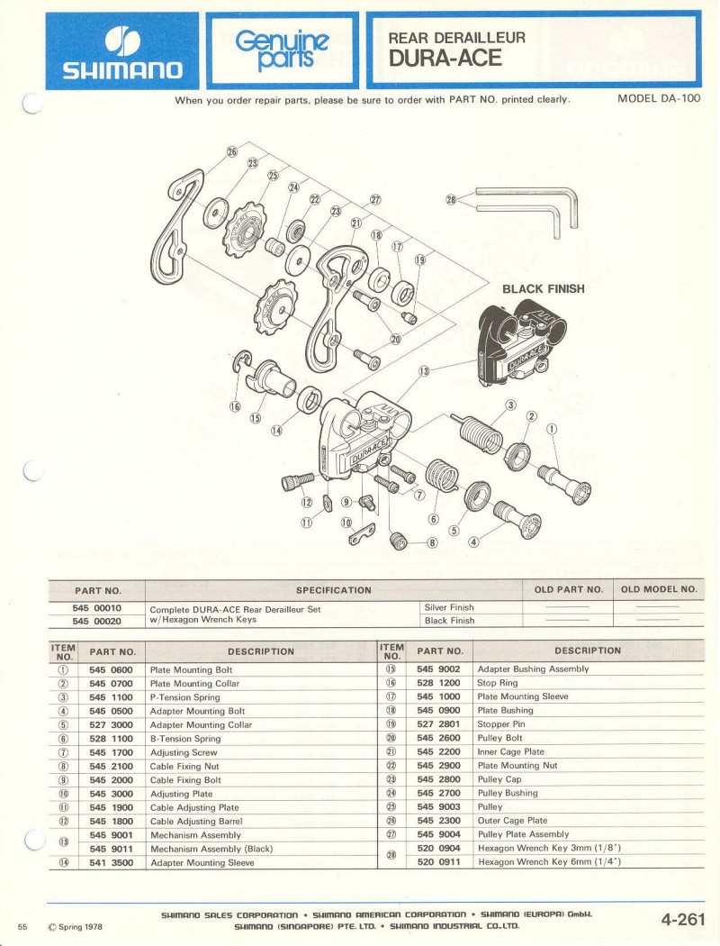

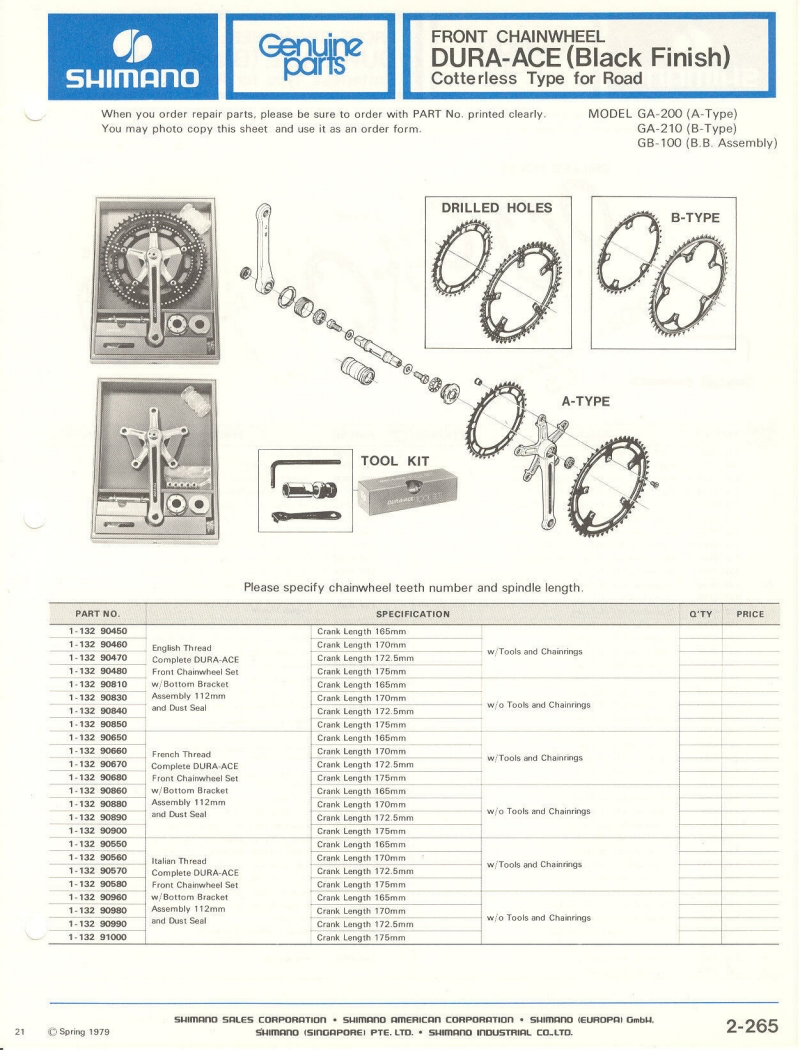

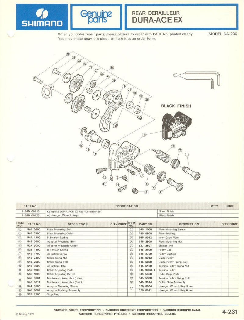

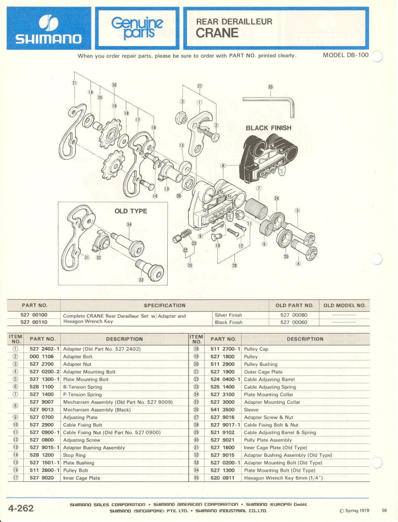

Hallo, nachdem wir in den verschiedensten Fäden schon über die Black Series diskutiert haben, starte ich mal einen Faden und trage die Infos über die Black Series zusammen.
Ihr dürft gerne ergänzen, aber bitte ohne eBay oder Velobase Quellen. Bitte immer mit einem Auszug aus einem Katalog mit der korrekten Teilebezeichnung.
Hilfreichster Beitrag geschrieben von FloKos67
Hilfreich
Zum Beitrag springen →
Dura-Ace Kurbel GA-200/GA-210 & Tretlager GB-100
Ich habe eine Deore XT FC-M730 in black. Das ergibt 2-fach mit kurzem Innenlager eine schöne Kompaktkurbel.
Passt optisch gut dazu.
