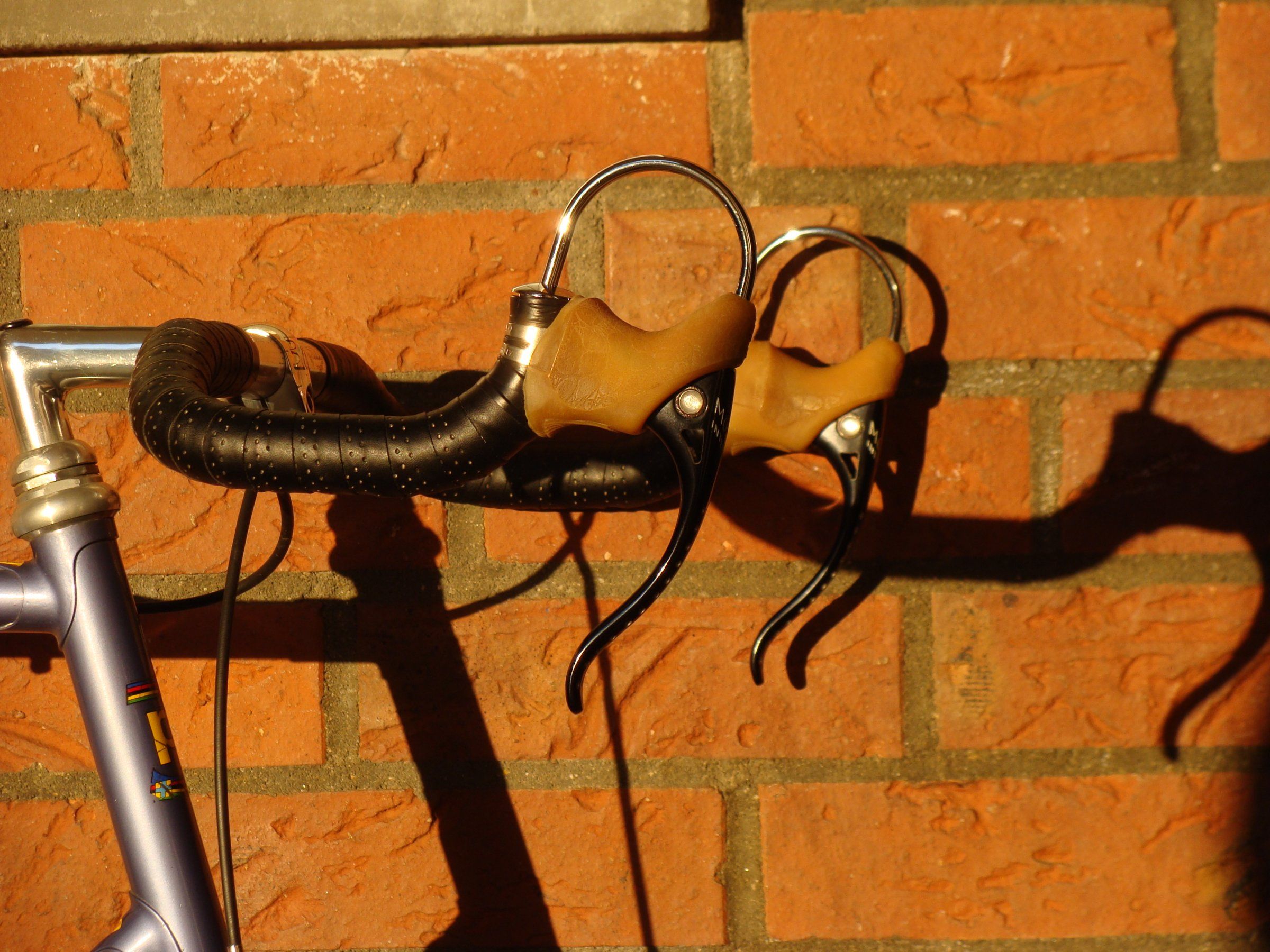

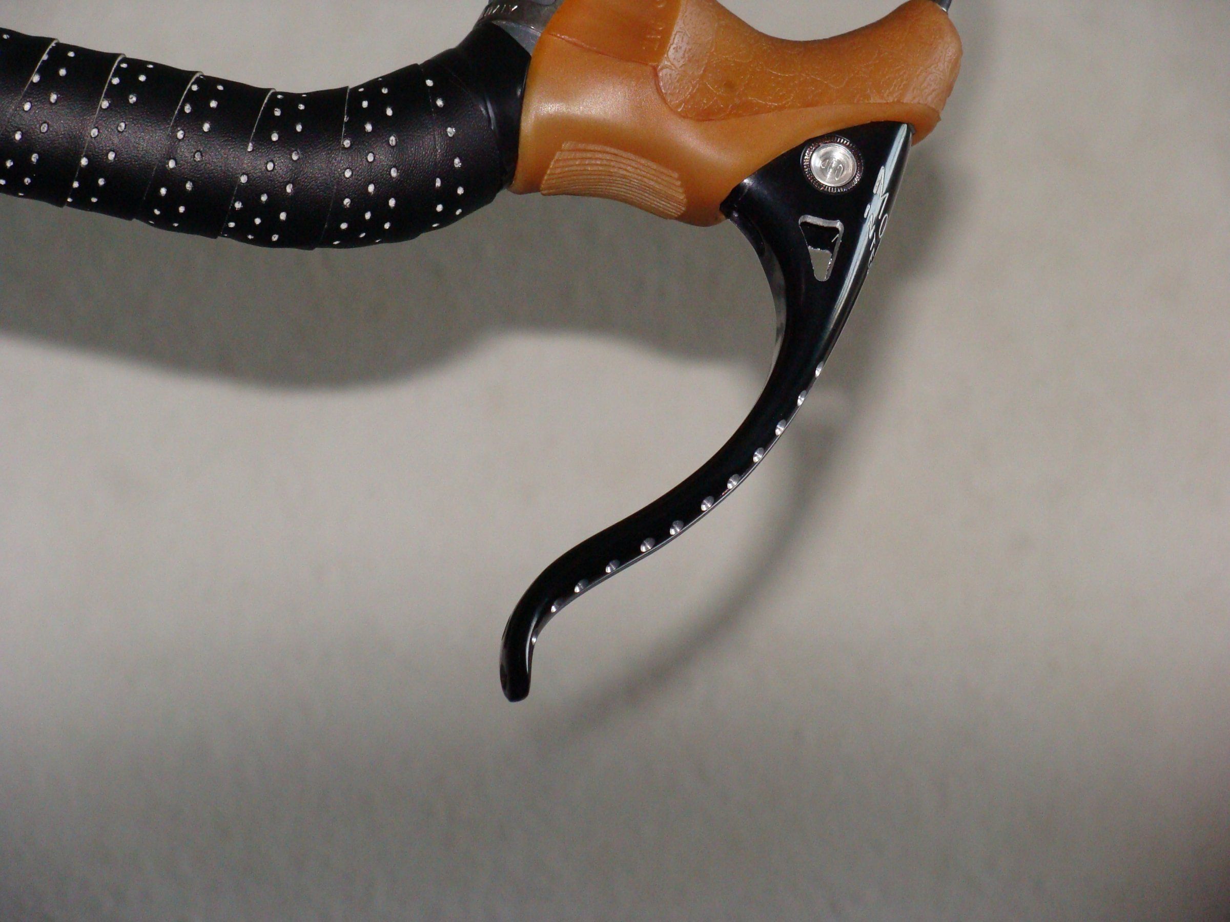

Wollte auch mal an dem hier DSC04960_FinalVersion.jpg die Galli KL Hebelchen Galli Aerodinamica-Galli KL brakelever set NIP (0).JPG.png montieren welche die Bremszug-Austrittslöcher Galli Aerodinamica-Galli KL brakelever set NIP (8).JPG* sogar über der Schelle haben -_-'; bohrte damals meinen ehmals Nos 3ttt moscow, um mich dann schlussendlich geschlagen zu geben und auf die Modolo Professional / Intern. Pat DSC03540.JPG mit den Mavic * * Ref. 355 Variante umzusattelnDSC04955.JPG . :D

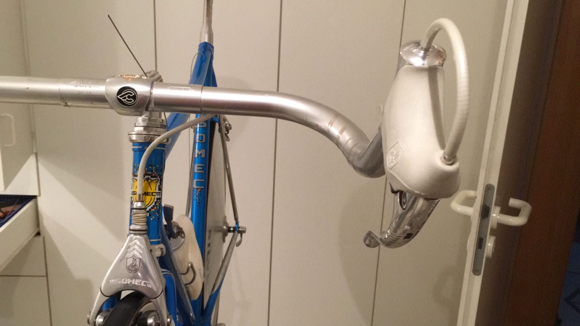

Angeregt, angefixt zu der Idee hat mich folgendes Katalog Bild also zu der Galli KL Idee an einem Bullhorn / Zeitfahrlenker.
Die V-Brake Inliner habe ich auch verwendet für die Umlenkung im Röhrchen oder auch von den alten klassichen Bremszugaußenhüllen die Plastik-Innenhülle wie @ den Casiraghi Bremszugaußenhüllen Casiraghi guaine e fili.JPG (die vewendeten - ebay * * Artikel/Produkt Photographie) welche am Simoncini 'verbaut' sind.
*Man sieht auch dass auf der Zeichnung ein klassicher Rennbügel abgebildet ist... :D.

Kannst du den Zug nicht nur unter dem Lenkerband * * verlegen? Da würde es mit dem bremsen * * klappen und besonders schlimm aussehen tut es auch nicht...
Könnte ich schon, aber dat muss doch zu machen sein :P Nicht dass das am Ende Stylepunkteabzug gibt :D :confused: Also klar, das bleibt letztlich meine Option wenn ich gar nicht weiter komme. Ich werde aber Benottoband nutzen, fürchte dass es dann doch ziemlich auftragen könnte… o_O
Hast du die Bremszüge vorgedehnt?Ich habe das bei einem Aufbau mal vergessen und mich gewundert warum die Beläge immer weiter weg wanderten....:rolleyes:...Und am Ende der Probefahrt habe ich dann geschoben...:eek:
Die Kombi Delta+Innenverlegung ist keine gute Paarung. Man sieht, dass der Zug da hinmuss, wo er nicht hinwill. Aber die Biegung im Lenker ist bedenklich. Wenns ein Zeitfahrlenker ist, dann ist die Lösung mit den Mavic * *-Röhren besser. Ich denke, das ist der Fehler. Beim Rennlenker kommt der Zug ja in der Biegung rein und geht dann in den Oberlenker. Beim Zeitfahrlenker muss er stattdessen irgendwie nach unten geführt werden, was sehr eng ist, wie man sieht.
Ja, so sehe ich das auch. Ich denke dann wird es auf aussenverlegung hinaus laufen. Hatte gehofft mir könnte hier jemand Stöpsel für in den Lenker mit umlenkrolle und klemmkeil anbieten oder so ... wär das nicht was? Müsste man halt anfertigen, aber da kann ich mit meinem Nachbarn rumfrickeln, der kennt sich aus... ich glaube das versuch ich :idee:
Die Idee finde ich sehr gut!
ach komm, unterputz zusammenbauen und fertig.
Auf solch geräten wurde doch durchgehend vollgas gegeben, hauptsache der bremshebel ist nach dem betätigen bis zur nächsten kurve wieder in grundstellung zurückgewandert. :D wenn dass die reibung noch zulässt ist doch alles gut.;)

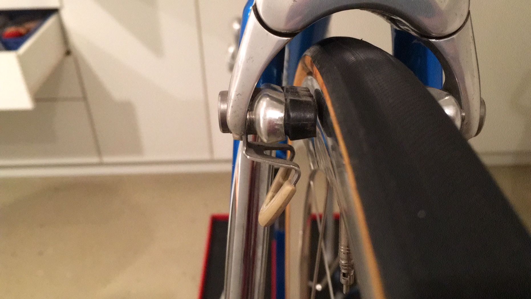

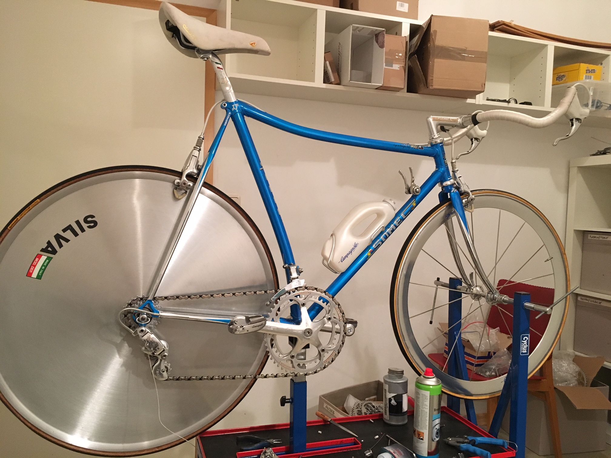

Nachdem auch hier wieder eine Weile Funkstille war und ich an anderer Stelle vor kurzen wieder losgelegt hatte mit dem Schrauben war nun der andere Langzeitkandidat dran. Ich habe lange gegrübelt, wie ich das mit den Bremsen * * am Besten hinbekomme, am Ende gab es aber keine bessere Möglichkeit als die Bremszüge im Bogen in den Lenker zu führen. am Lenker vorbei und die Züge im Hebel aero verlegen wäre nicht möglich gewesen: Die Züge treten aus dem Hebel nach oben aus, der Lenker verläuft da schon nach unten. Mit viel Gram und Schweiß konnte ich am Ende aber alles so einstellen, dass die Diva am Ende ein Bremsen * * wenigstens antäuscht - naja, schon deutlich mehr als das, aber an das was ich bisher gewöhnt war kommen die Deltas wohl nicht heran
Ich denke die Bremsschuhe sind so noch weit genug von der Felgenflanke entfernt. Die Hebel kann ich gerade so nicht durchdrücken. Weiter weg von der Felge hab ich sie nicht bekommen (und bei den Deltas sollen die ja wohl nicht so nah ran?). Was meinen die Fachkundigen?

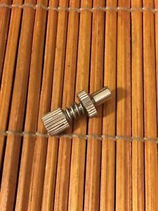

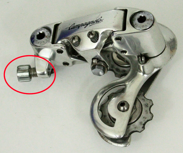

Dann hab ich mich auch nochmal der Schalterei gewidmet und bin einfach nicht dahinter gekommen, warum ich das SW einfach nicht positioniert bekomme mit dem Syncro II Hebel... Bis mich @Nik S. darauf aufmerksam gemacht hat, dass das ja gar nicht gehen kann
Da versuche ich, ein SW Gen 1 mit Syncro II Hebeln zu verheiraten.... Mit einem Stellschraubeneinsatz vom Gen 2 Schaltwerk soll es wohl gehen, daher meine Anfrage:
!!! Hat jemand einen Stellschraubeneinsatz von Campa C Record Gen 2 Schaltwerk? !!!
Anhang anzeigen 501053 Anhang anzeigen 501051

bei dem 2. Gen ist die Schraube integriert. Du brauchst so einen richtigen separaten Einsatz
Das hier brauchst du:
Warum nimmst du nicht die 1.GEN C-Record Friktionsschalthebel? Wenn 1.GEN dann die. Dann aber auch andere Bremshebel. Passend dazu.
Powergrade Hebel gehören zu den verbauten Deltas. Die Deltas sind zu jung für die 1.GEN C-Record. Die Bremshebel gehören da nicht ran. Außerdem würde ich komplett 2.GEN wählen und dann passen sowohl die Schalthebel, die Deltas und die benötigte Einstellschraube. Die gabs ja noch gar nicht 1.GEN.
