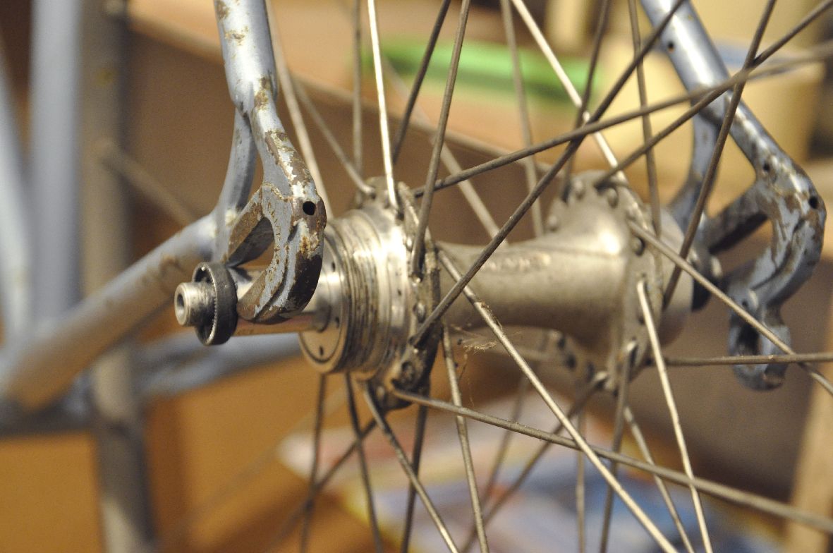

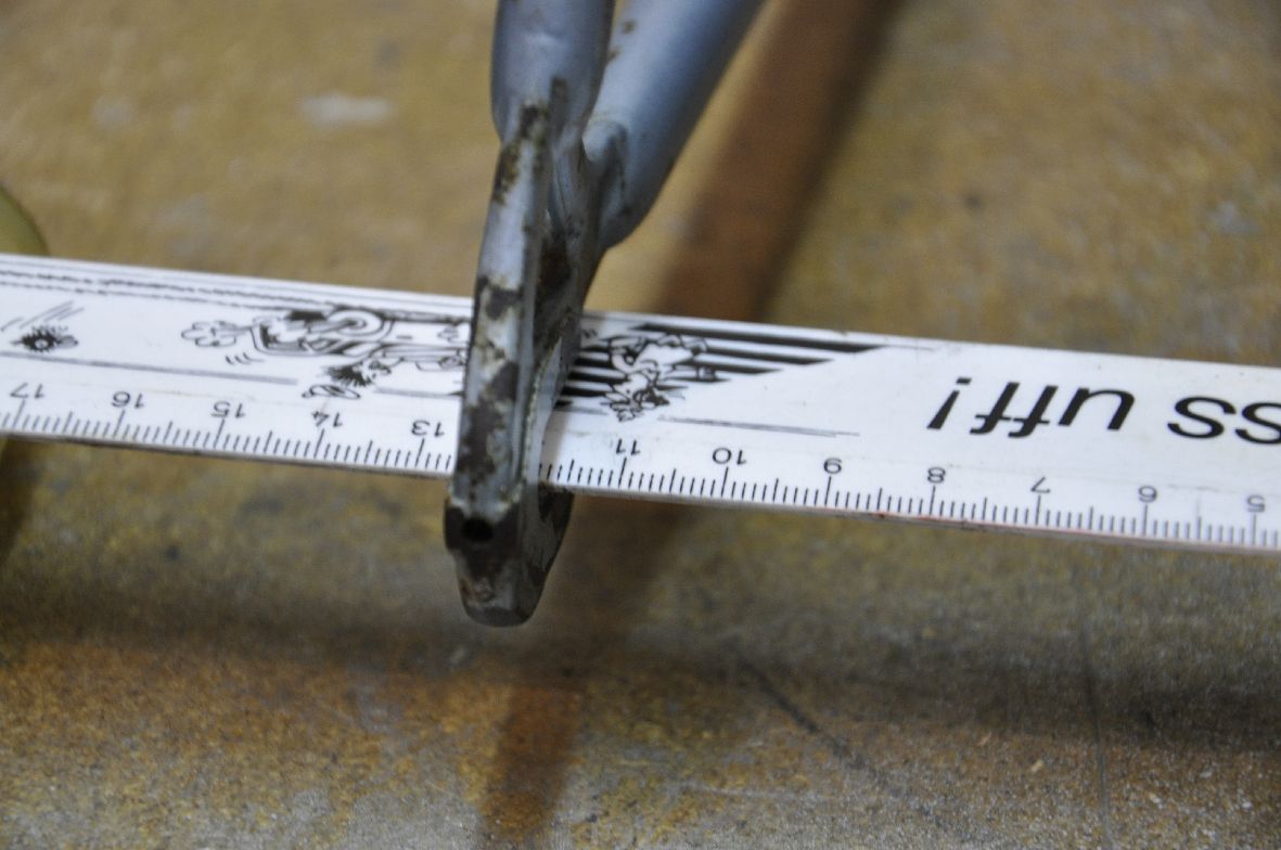

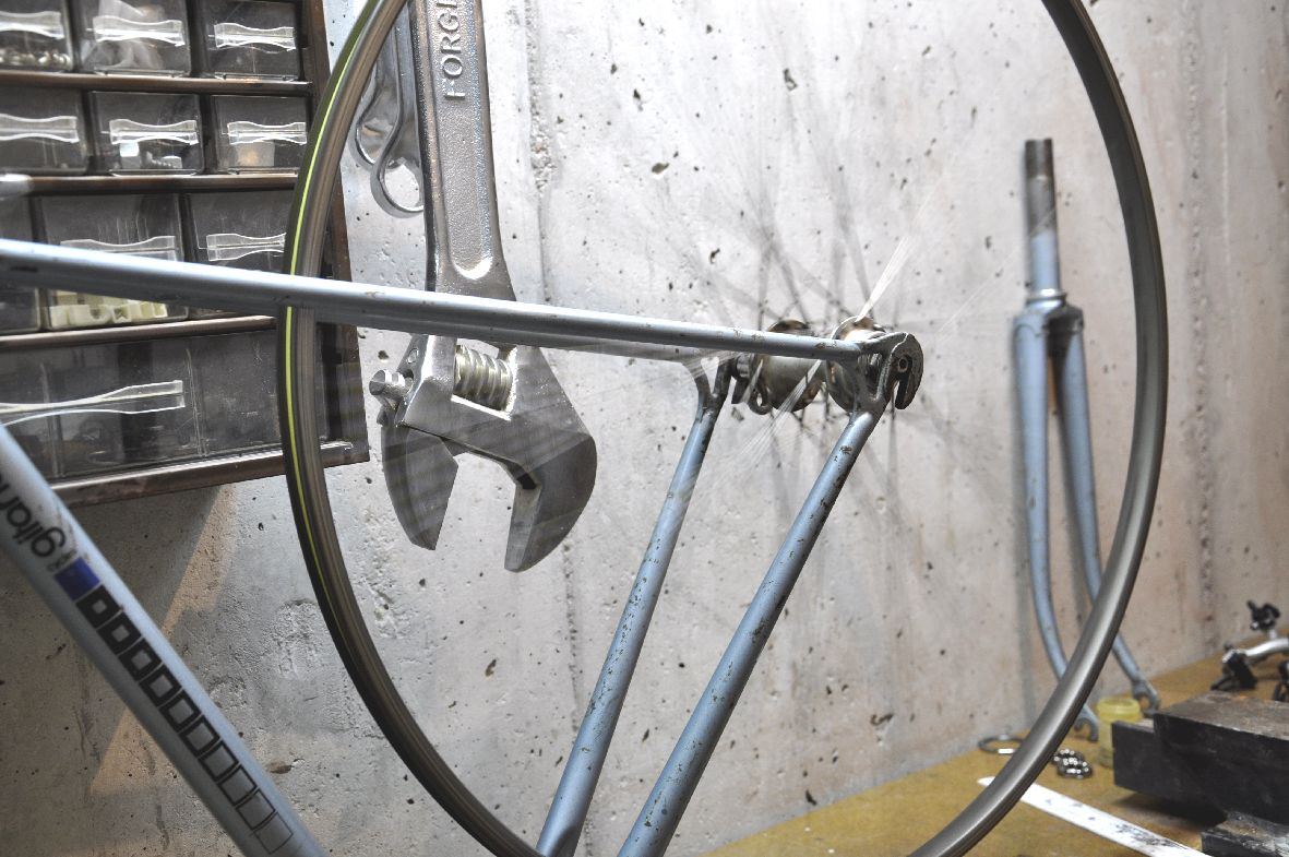

Dummerweise pass mein vorgesehener LRS nicht an mein Rad.
Einbaubreite vom Fahrrad ist 117mm. Ha jemand ein passendes Hinterrad? oder ich biete gerne meinen gegen einen anderen Satz. ( Mavic G40 mit Mavic 500 Nabe, glaube ich ) So etwas Mitte/Ende 70ger und wenns ganz toll wär, was französisches. (Mit ISO Gewinde bitte) :oops:

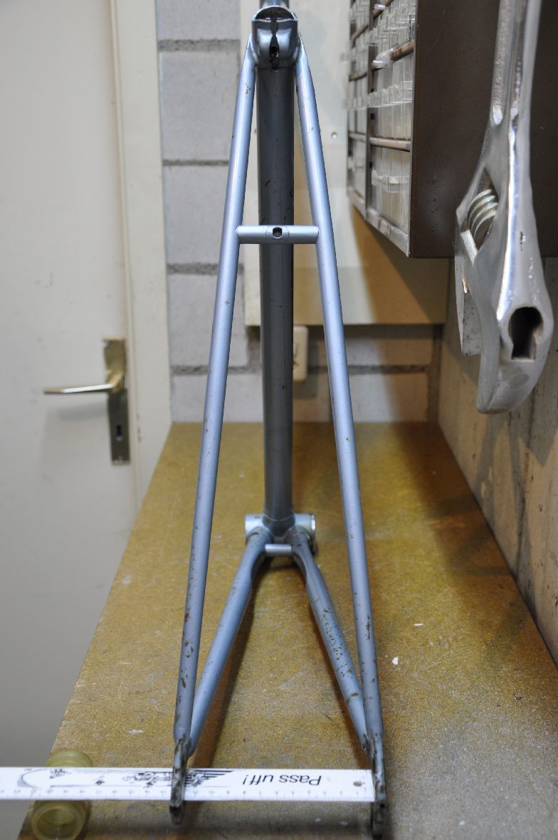

117 EB ist ungewöhnlich, ich würde erst mal mit einer Lehre die Symetrie des Hinterbaus kontrollieren.
Ich könnte mir vorstellen das soll 120 sein.
Ich hatte da letztens so einen Patienten das war der Ausfaller zusammengebogen, das war was man so sehen konnte...
Die EB war auch ungewöhnlich und am Ende habe ich den Ausfaller aufbiegen müssen, den Hinterbau richten, die Ausfaller parallel ausrichten und das Schaltauge richten.

117 - gab es das überhaupt? Onkel Sheldon kennt das nicht, aber das hat ja nichts zu sagen, der Mensch muss ja nicht allwissend gewesen sein. Eher ein zusammengedrückter 120er, oder?
sehe ich auch so...mein Stucchi aus 1954 hat die Breite und einige meiner mod.Bs auch(mitte /Ende 50er Jahre)
zumindest haben die F.B.Naben und die ganz frühen Campa Gran Sport Naben diese Breite....für 3 bis 4 Gang Ritzelpakete
Ja, aber das hier dürfte sein neues Gitane sein. Das würde ich max. auf Ende 60er schätzen.
117 habe ich schon mal gesehen, sowohl an Rahmen als auch an Laufrädern. Das war dann aber drei- oder vierfach-Kram aus den 40ern oder frühen 50ern. Dazu passen @3fus Ausfallenden schon mal nicht.
Tut mir leid da ist mir ein Fehler unterlaufen!
Zum Glück liest ihr so gut mit! :oops: Jedenfalls messe ich das. Ich fand es auch sehr komisch. Es gibt im Netz keine angaben dazu und zum Modell fand ich leider auch keine Infos. Ich schau nochmals nach.
