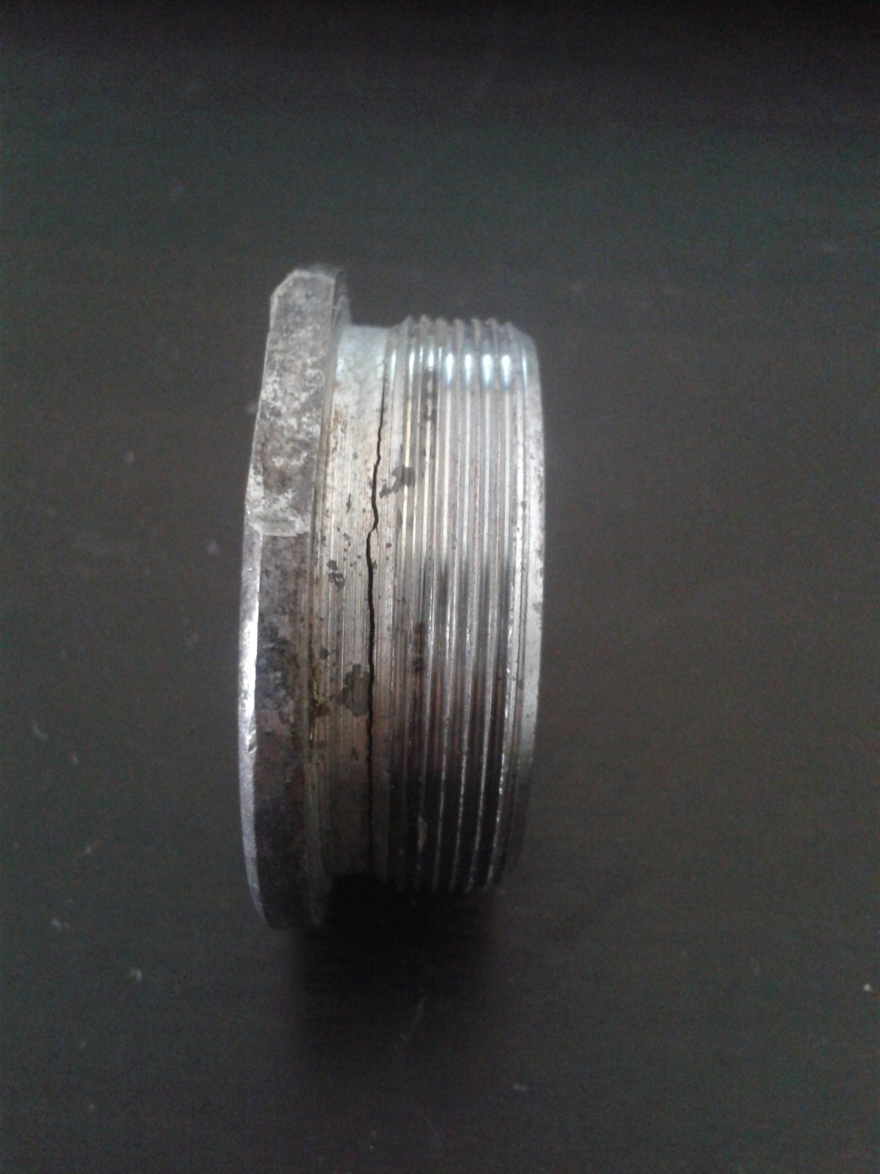

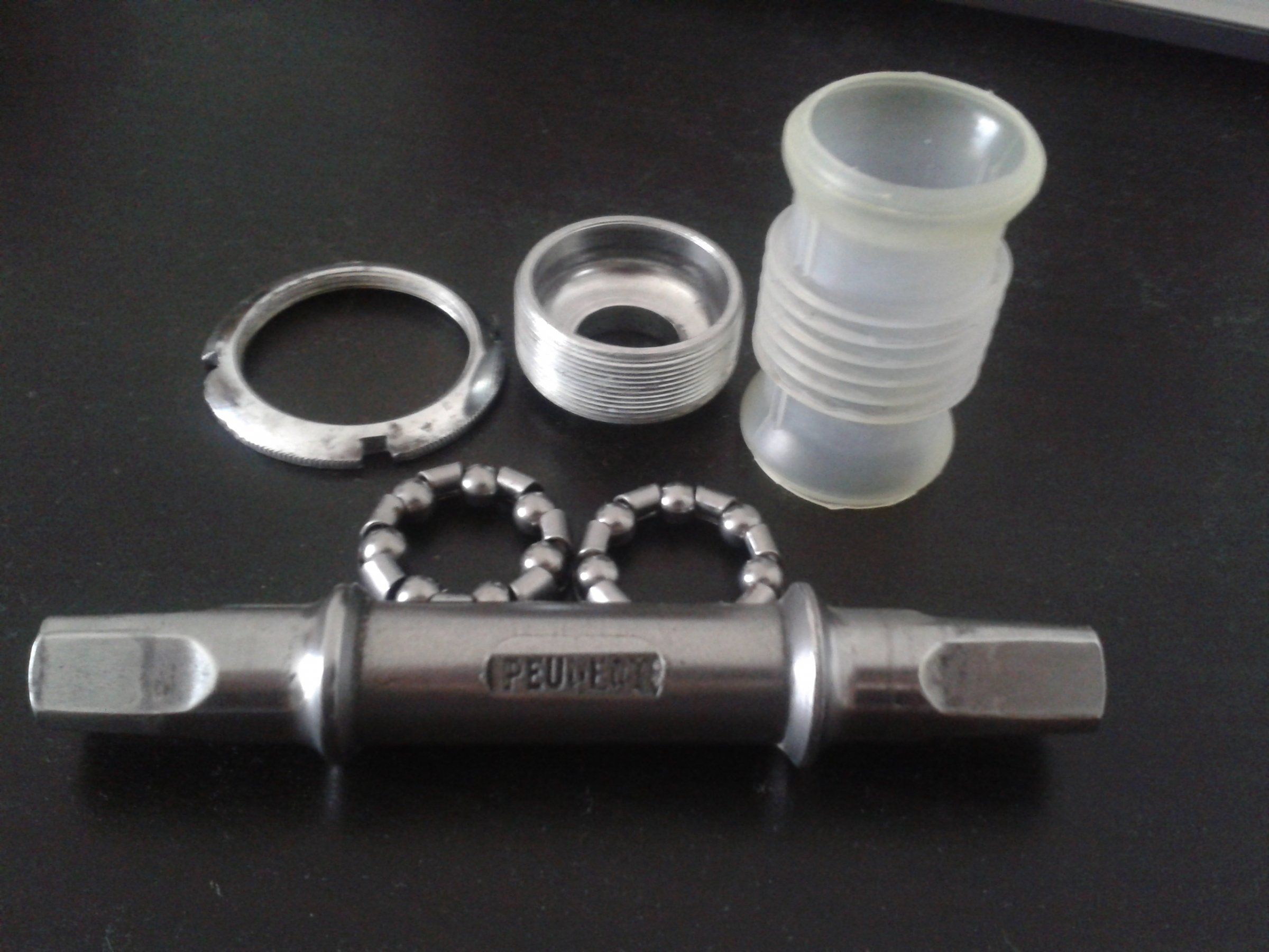

Hab da ein kleines problemchen vll hat ja jemand eine Lösung.
Heute kam ich dazu mein Innenlager (Peugeot PFN10/LE 1983) auszubauen, wie auf den Bildern zu sehen gibts da einen Riss an der Kettenseitigen Lagerschale, der besser nicht mehr verbaut wird ;)
Hat jemand evtl was passendes für mich? BSA Gewinde, Achslänger 121mm, ISO
Anhang anzeigen 475666 Anhang anzeigen 475669 Anhang anzeigen 475670
Genügt nicht ein Wechsel der defekten Lagerschale? Welches Gewinde brauchst du? Frz oder BSA - dann schau ich mal nach einer Schale

jap brauch nur eine Lagerschale ist BSA Gewinde...
Sicher? Das Rad war aus ca. ´83? Könnte auch schweizer Gewinde sein ( M35x1 in links/rechts Kombi).
Läßt sich schwer messen...am besten mit entspr. Schalen testen. Die müssen leicht von Hand bis kurz vor den Anschlag schraubbar sein.
Aber schweizer kann man problemlos in BSA Gewinde umschneiden.
Der arme @RainbowError ist schon ganz kirre ob der verschiedenen Optionen ;) Aber wenn er eine Schale von @SirFaust bekommt kann er ja erstmal testen, oder?
"Probieren geht über studieren"
Die Schweizer Schale wird dann eine Challenge
