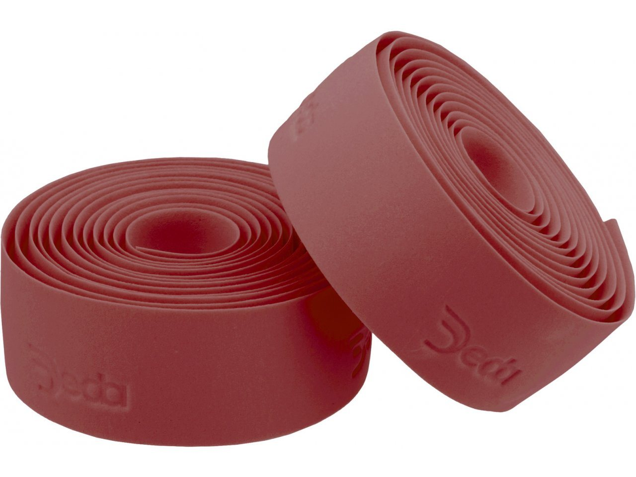

Wie hoch ist die Chance, ein LB in der unten gezeigten Rahmenfarbe zu finden?
Kommt aufs Material drauf an,...wenn Du Dich für Leder entscheidest und den Lenker in Leder einnähen möchtest, so gibts Leder in unterschiedlichsten Farben,...hab beim Pinarello Projekt den Lenker auch in rotes Leder eingenäht, passend zum roten Sattel, den roten Zughüllen, den roten Pedalriemen & den roten Schriftzügen am Rahmen,...:)
Klaus - wenn Du "benotto like" wickeln müsste es eins von Shiny in dunklem rot, oder hier das dunkle rot von Benetto selbst
Vintage-Nos-Benotto-Lenkerband-Bar-Cello-Tape-Wrap-_1.jpg geht fast ins bordeaux das könnte passen - vielleicht noch vorher dunkel unterwickeln
Frag' mal bei Knut an der hat immer welche auf Lager
