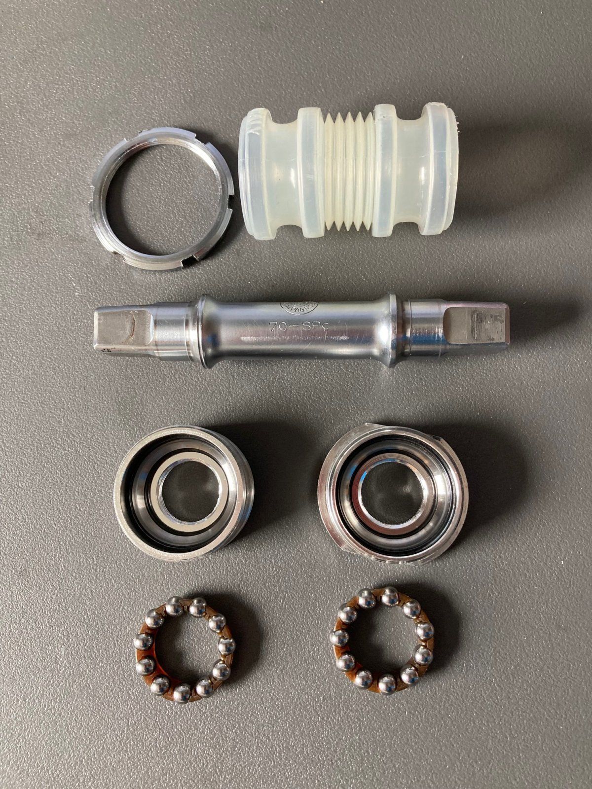

jeeeeetzt versteh ich den AnsatzDie C-Record Welle hat 111mm und ist übrigens SP (Strada/Pista) gekennzeichnet. Somit gab es kein spezielles Pista Innenlager. Ich meine immer noch, dass das beim Steuersatz ebenso ist![]()
Dann wäre der Gabelkonus und die Keirin die Zertifizierung der Unterschied? Zeig doch maljeeeeetzt versteh ich den Ansatz
Ich glaube das könnte passen, bis auf den unteren Gabelkonus.
Auf meinem steht NJS, was eindeutig zumindest für den Einsatz auf der Bahn spricht.
Zum Innenlager…die SPc Achsen hab ich auch…welche Kugelringe gehören denn dazu?

Genau die Welle meine ich. Ich schau mal nach, welche Kugelkäfige da dabei sind...
Der Unterschied besteht in der Bauhöhe und somit auchIch meine immer noch, dass das beim Steuersatz ebenso ist![]()
Ich seh optisch, bei dem gezeigten, keinen Unterschied zu einem Strada. Die Headnut ist auch nicht anders, oder?Der Unterschied besteht in der Bauhöhe und somit auch
in der Kugelgrösse 3/16 für Rec. und 5/32 Pista bzw. NJS.
Damit ändern sich auch die Upper/Lower Cone und damit
noch nicht genug, die NJS Variante hat auch noch eine
andere Kopfmutter.
