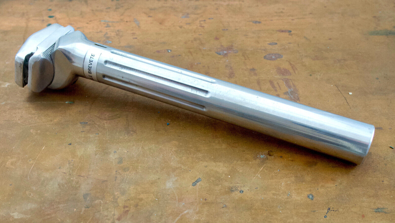

27,6 gab es meiner Meinung nach nie bei Stahlrahmen und falls du tatsächlich 27,6 benötigst, hat da jemand aber gefährlich viele Umdrehungen mit der Reibahle gemacht. Da ist das Rohr sehr dünn geworden (ca. 0,4mm) Selbst 753 benötigt 27,4. Da würde ich eine oder zwei Runden Coladose unterlegen.

im Koga Katalog von 1995 steht zu dem Full Pro S aus Columbus Max Rohren, dass eine 27,6er Stütze angedacht ist (siehe unscharfen Screenshot). Damals hatten die eine ITM Stütze in dem Maß verbaut. Es gibt Sattelstützen mit dem Durchmesser. Diese sind halt nur nicht so schön anzuschauen.
Danke für eure Rückmeldungen. Cola-Blech-und-oder-Reduzierhülsen werde ich erstmal vermeiden. Dann werde ich erstmal weiter suchen und hier in HH ein paar Läden abklappern die Tage.
