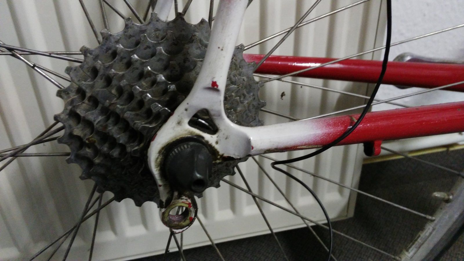

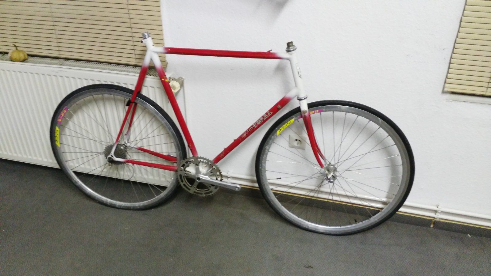

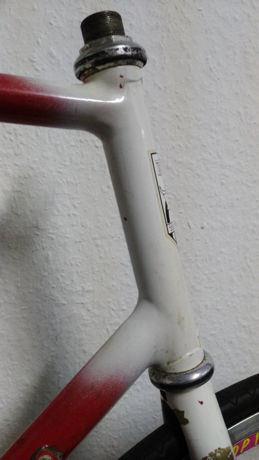

Wenn das auf den Bildern schon so naturbelassen aussieht, möchte ich die Realität gar nicht sehen.
Da vergeht einem der Appetit..., glaube die meisten würden selbst beim halben Preis überlege...
naja ist ist bei mir ums eck und es hat wohl meine größe. aber nicht für das geld! wenn ein gepulverter Rahmen schon so aussieht dann schwant mir auch übles ich habs mal in beobachtung mal sehen...
Angefangen hat Nathalie mal mit 150€ und dann kam wohl eine Flut an Nachrichten und dann eine galoppierende Inflation. Nun geht es scheinbar nach und nach runter. Aber alle seriösen potentiellen Käufer ( die ggf einen für beide Seiten fairen Preis gezahlt hätten) sind verprellt. Am Ende geht es vermutlich an einen Spekulanten für 100-200€ weg - hätte Nathalie auch schon vor einem halben Jahr haben können. Das war doch m.E. auch im „ nimm Du es….“
naja ich würde mir das rad ggfs vorher anschauen, ich fragen mich nur was dafür eine faier preis wäre?
ob dem Zustand
ein werkseitig gepulverter Rahmen aber schon mit Roststellen das erste Bild schein ein deutlich älteres Bild zu sein da sind die Naben noch blank und kein Rost zusehen zudem ist da noch ein anderer ich nehme an der originale Sattler GT dran.
Im Bild wo man die roststellen sind und auch die Naben schon angelaufen sind ist dann eine anderer gelochter gt verbaut ein zusatzhebel für den Seitenläufer dynamo ist auch dran aber keine frontlampe was etwas verwunderlich ist.
laut katalog im MTBnews forum ist der Rahmen wohl auch Anfang der 90er Technobull fernweh
ich hab mein gesta tourer vor über 30 jahren pulvern lassen. der sieht schlimmer aus, aber der rost schreitet nicht voran. mannesmann 34dingsbums rohre - die rosten erstaunlich "langsam". ich kann das nicht technisch begründen, aber es gibt stahl, den rafft es dahin, und anderen...
CrMo-Stahl ist höher legiert und damit "von Natur aus" korrosionsbeständiger als Baustahl. Das hatte ja Peugeot damals dazu veranlasst, die Modelle aus solchem Stahl als "PX" zu bezeichnen ("X" für "inoxydable").
Ein Kratzer in einem Baustahlrahmen blüht recht bald auf. Rostfarbe braun. Bei CrMo-Stahl wird das Metall eher schwarz, aber blüht nicht weiter. Es hängt natürlich auch vom Lack ab. Wenn der abblättert, rostets darunter natürlich auch.

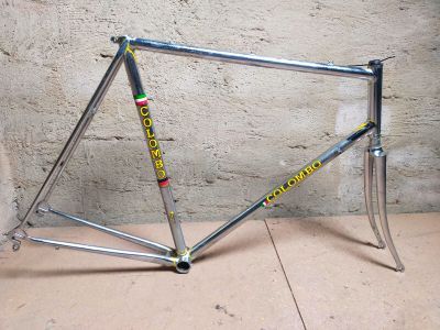

Flugs der Besten Frau von allen gezeigt und ins Schwärmen geraten und dann noch auf ein Technobull über diesen Faden in ebay KA gestossen.
Ziemlich speziell und nicht gerade das Schwarze aus der Tour aber aus meiner Sicht schon interessant vor allem mit den extrem gefeilten Muffen.
Da gabs schon etwas Zweifel und die Kommentare hier waren ja auch entsprechend kontrovers.
Lange Rede die beste Frau von allen hat ohne mein Wissen das Ding aus den KA gekauft und mir zu Weihnachten geschenkt.
Also ist es ein Technobull von Sattler? ich denke ja, denn die Ausfallenden am Hinterbau zeigen eindeutig Technobull, die Ausfallenden Gabel sind Campa.
Tretlagergehäuse ist allerdings ROTO ohne TB und ohne Angabe Rahmenhöhe oder Rahmennummer. Das steht natürlich dem entgegen was gerade hier Thema war mit den Rahmennummern.
Warum sind da Colombo decals drauf und das noch teilweise unter Klarlack?
Rätsel über Rätsel
Das ganze Set ist verchromt und der Chrom ist eher mässig. Insbesondere die Verchromung der Gabel ist stellenweise dahin.
Nichtsdestotrotz ich freue mich und die handwerkliche Qualität erscheint mir absolut top.
Jetzt komme ich natürlich zum Kern meines Themas was mache ich damit?
A) Aufbauen wie es ist?
B) neu verchromen weil es halt so zu mir kam?
C) neu verchromen evtl mit partieller Lackierung nach meinem Geschmack z.B. Sattel und Steuerrohr in weiss oder schwarz, Rest Chrom, so ein bisschen Italienisch?
D) alles runter und Pulvern wie bei Technobull üblich?
E) Mit was baue ich das auf? Hinterbaumass ist 126 mm also nichts 90er oder gar ganz modern. Dachte an Shimano Dura Ace black aber da spricht eigentlich der angelötete Umwerfer dagegen. Andererseits hätte ich praktisch alle Teile noch in einer Kiste.
So ich hoffe ich habe damit nicht gelangweilt und würde mich über Rückmeldung zu dem Thema Rahmenrestauration und Aufbau aus Sicht der Technobullgemeinde freuen.
Auch Hinwesie über einen vetrauenswürdigen Verchromer /Lackierer/Pulverer im Raum D/K/KR wären willkommen (hätte da auch noch ein Kondor/Kotter Bahnrad mit neuem Chrom/Lack anstehen)
