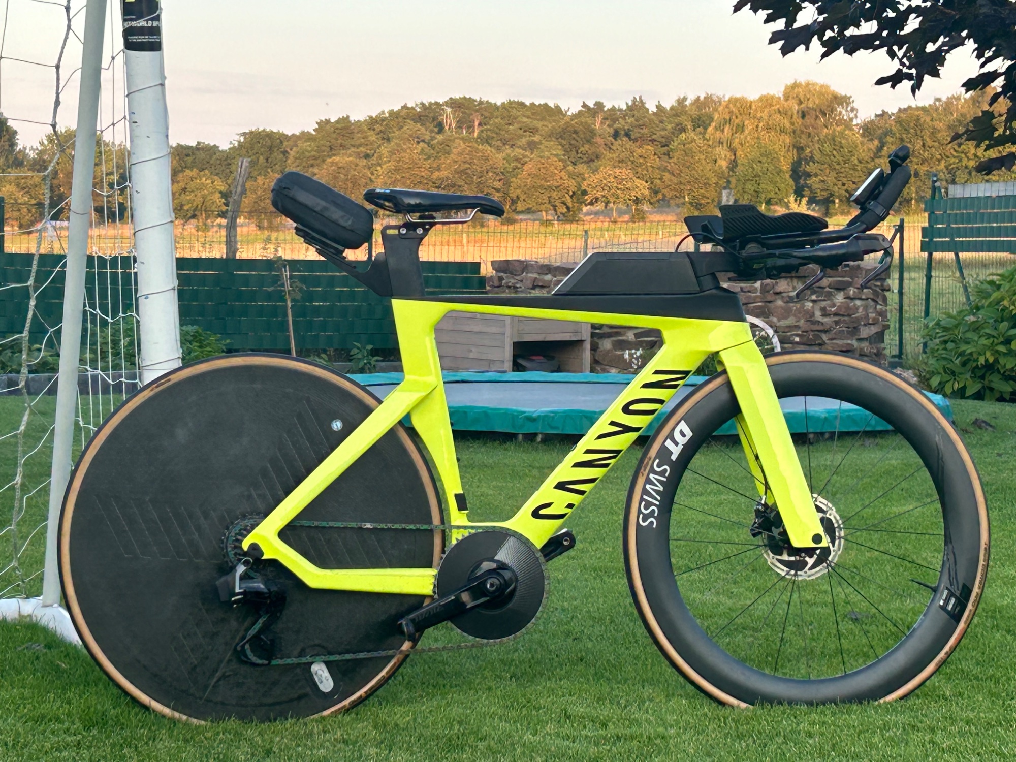

Jo, wobei man sich schon die Frage nach der Effizienz stellen darf. An den TT-Bikes werden extra Monsterkettenblätter montiert, um diesbezüglich noch ein bisschen zu optimieren und gleichzeitig stellen dann die Sram Teams auf 1x-Setups um, die wohl durchaus ordentlich Schräglauf der Kette garantieren. Bei komplett flachen Rennen spielt das sicher keine Rolle, aber bei Rennen auf wechselndem Terrain ist das sicher nicht unbedingt durchweg ein Vorteil.
