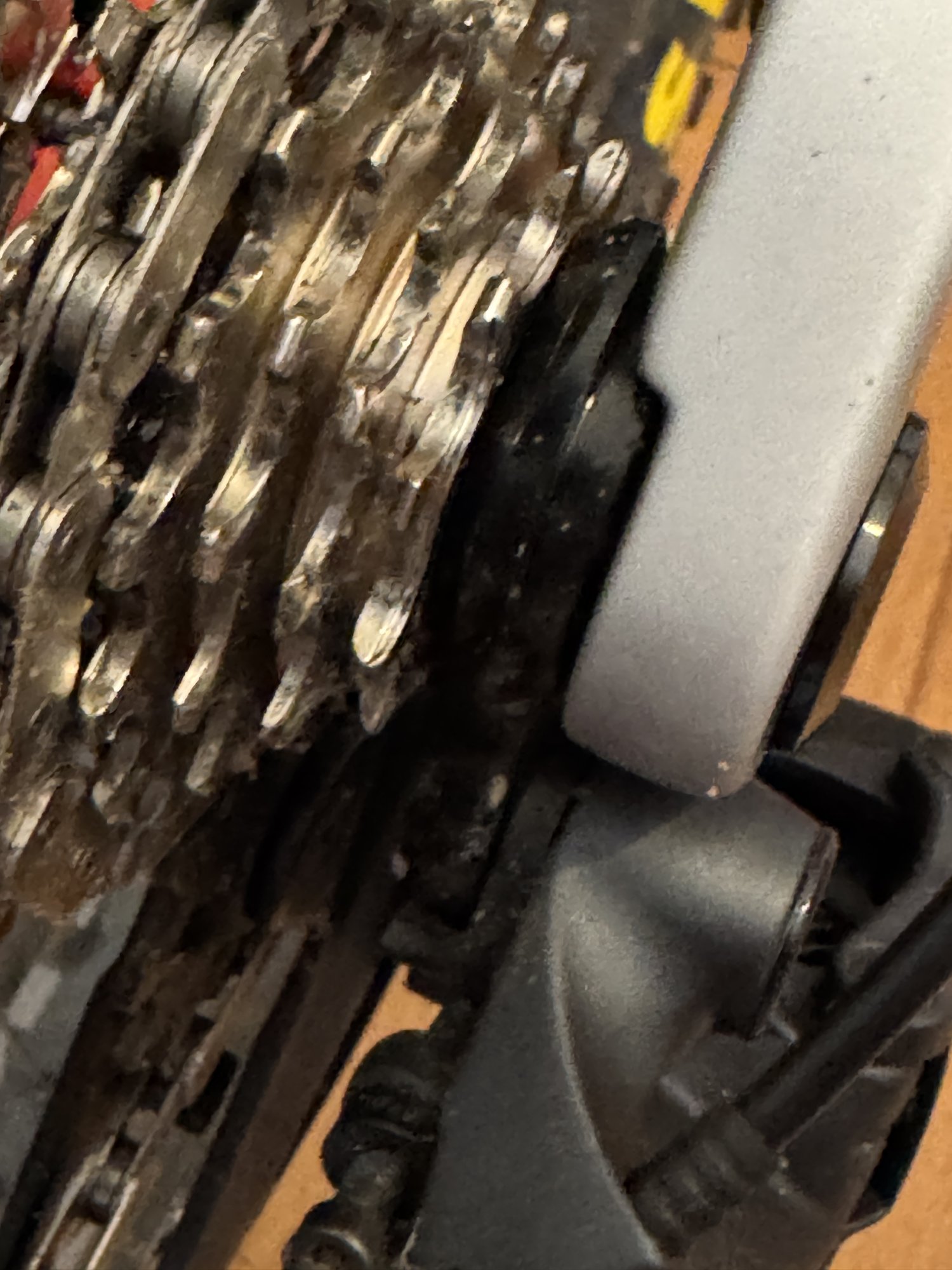

Du kannst Dir heute schon die 13fach Gravel ans Mtb schrauben, sollte IMHO alles kompatibel sein. Und die 13fach Transmission Mtb Kassette dürfte bei SRAM längst in der Schublade liegen.
Die Kettenbreite sollte gleich bleiben und man muss nur ein Ritzel mehr dazu tun, Platz ist ja da. Als ich mir die Transmission Kassette einfach mal zum Spaß montiert habe, hat die Schaltung einfach weitergeschaltet - nur um einen Gang versetzt - und das bedeutet, da wo vorher das größte Ritzel war, ist jetzt nichts.
Bei Shimano wird es spannend, SRAM gewinnt den Platz, in dem man das Schaltauge weglässt. Ich fahre die Transmission zwar mit Schaltauge und mechanischem Schaltwerk. Aber hier muss man aufpassen, dass die Kassette nicht am Schaltauge schleift und das kleinste Ritzel kann man nicht schalten.
Es bleibt spannend. Bringt Shimano die Befestigung an der Achse? Dann hätten sie genau so viel Platz wie SRAM und könnten mit 12 und mit 13fach starten. Sie könnten auch klassisch auf das Schaltauge setzen und dann entweder bei 12fach bleiben, oder für 13fach auf eine etwas schmälere Kette setzen (Oder ein Shimano UDH Schaltauge entwickeln?).
13fach bringt Vorteile, wenn es um Speed bergauf oder in der Ebene geht. Mit einer feineren Abstufung kann man länger im Optimum treten.
Wie das?
Es ist ja nicht so, dass der Platz des Schaltauges jetzt der Kassette zur Verfügung steht, sondern durch das Schaltwerk (direkt) besetzt wird.
Je nach Rahmen wird es da so eng, dass die Kassette am Schaltauge schleift und die Kette auch (wenn ich das jetzt richtig im Erinnerung habe) - jedenfalls am Standard UDH Schaltauge. Bei an der Achse montiertem Transmission Schaltwerk gibt es das Problem nicht.
Long story short - es wird da schon verdammt eng.
Habs Dir schnell fotografiert - das Schaltauge braucht zu viel Platz
Ist das ein UDH Schaltauge oder ein normales?
