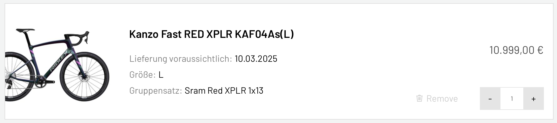

Das Ridley Kanzo Fast scheint gerade auf UDH umgestellt zu werden:
