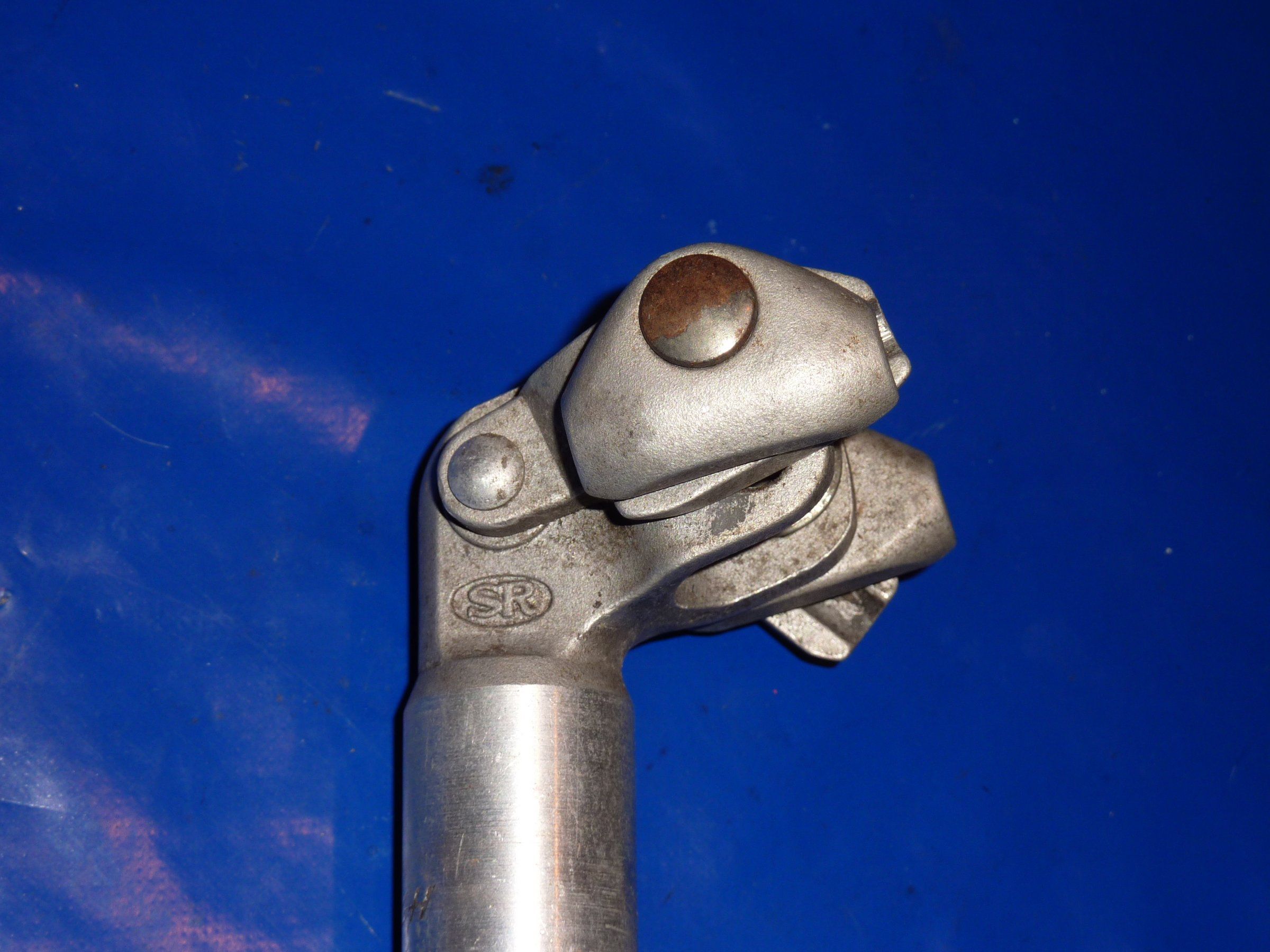

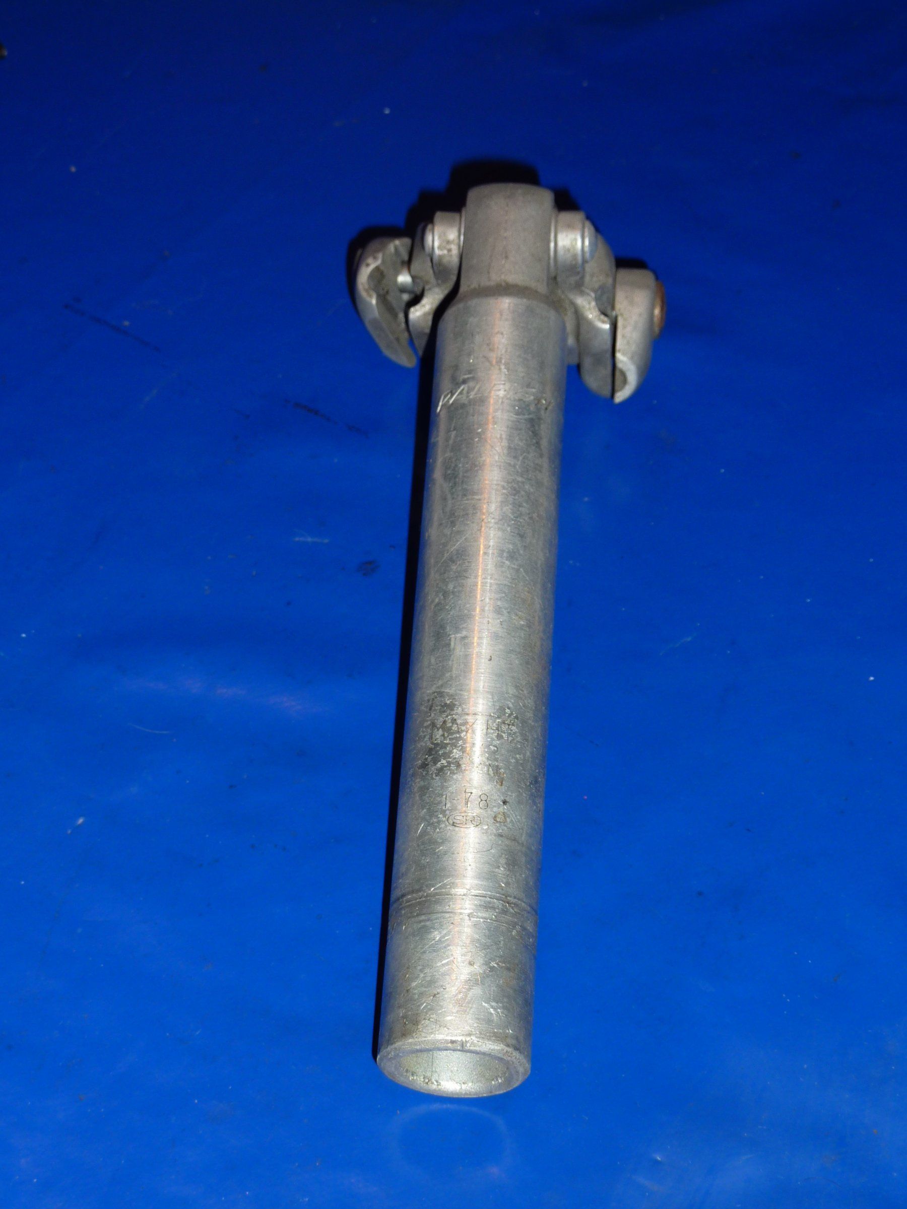

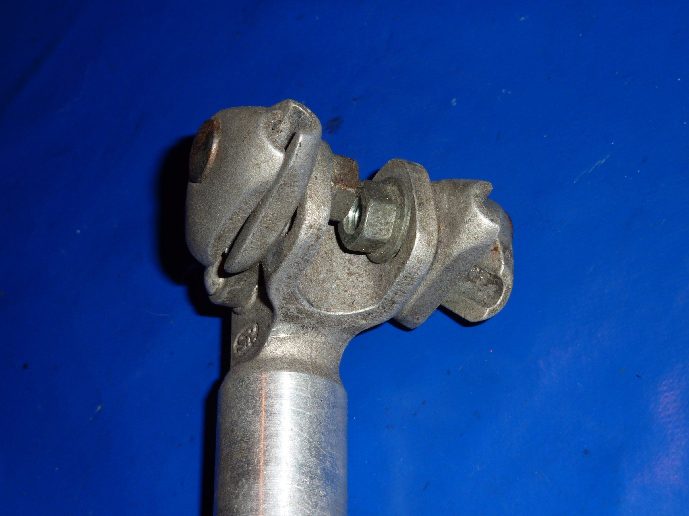

Heute kam zwar noch kein Veloce Innenlager (muß ich mir Sorgen machen?) aber zumindest eine Stütze, Raleigh-gelabelte SR in putzwürdigem Zustand. So eine Klemmung hatte ich noch nicht in der Hand:
Re: Tichys Carlton/Worksop Raleigh Record Ace 1980 - Aufbaufaden
Weil Du Campagnolo kaufst? ;)
Nee, ist noch nicht angekommen. Aber da @faliero ja auch gerade Funkstille hat ist er wohl unterwegs.
Die sind tatsächlich gar nicht so schlecht zum Einstellen - habe ich an meinem Raleigh Competition auch verbaut :daumen:
Wurden in den 70er bis Anfang 80er Jahren verbaut, habe auch noch ein oder zwei davon herumfliegen.
Fein, dann passt das ja zeitlich. Kenne diese doppelte Klemmung mit der Schiebeverstellung halt noch nicht, aber "gut einstellen" hört sich schonmal gut an :)

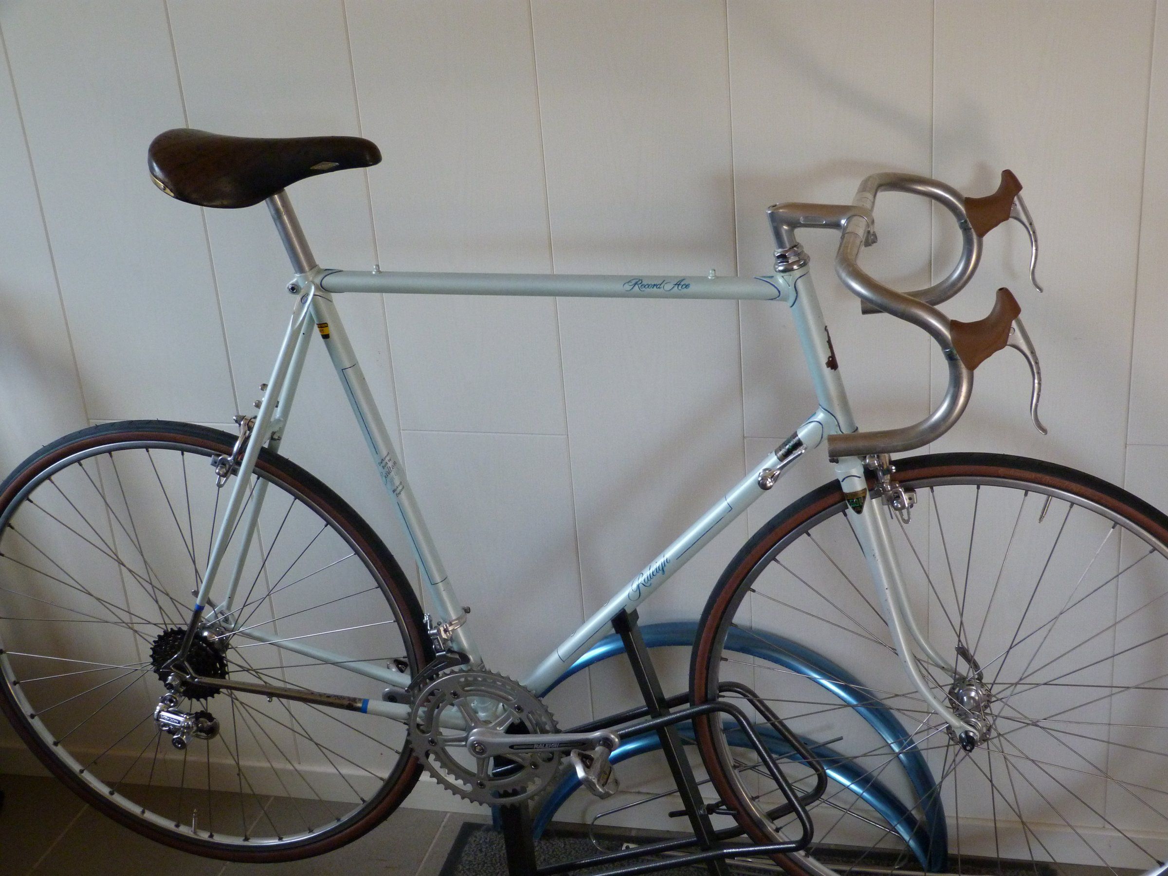

So, aktueller Stand:
Zum Raleigh forged-beklebten Sturmey Archer Vorbau gesellte sich ein Sakae Custom England Lenker.
Die SR Stütze mit Raleigh-Logo ist eine ziemlich innige Verbindung mit einem Rolls Sattel eingegangen welche ich nicht nochmal trennen möchte.
Dazu Weinmann Carrera Bremsen
Die Raleigh-gelabelte SR-Kurbel sitzt jetzt auf einem 115mm Veloce Innenlager.
Schaltung soll Suntour werden, als Schalthebel möchte ich aber Simplex nehmen (edith: die SLJ brauchen anscheinend Campa-Innenzüge, Shimano-Köpchen passen nicht rein).
Könnte ich mir schon Gedanken über Zughüllenfarbe und Lenkerband machen. Ich denke schwarz.

Die nächste kleine Baustelle wäre ja noch die Zugverlegung unter dem Tretlager. Das ein Jahr ältere Record Ace im Raleigh-Faden hat ja noch eine Schelle für die Zugführung, das hier hat Anlötsockel die kurze Schaltzughüllen aufnehmen. Wird wohl etwas fummelig, und mal eben den Zug wechseln fällt bei der Lösung wohl aus. Wäre Liner dort eine Option?

Bei meinem 81er Competition sieht es so aus
Einfach Zugaußenhüllen zurechtschneiden und reinpressen - recht easy und funktioniert super :daumen:
