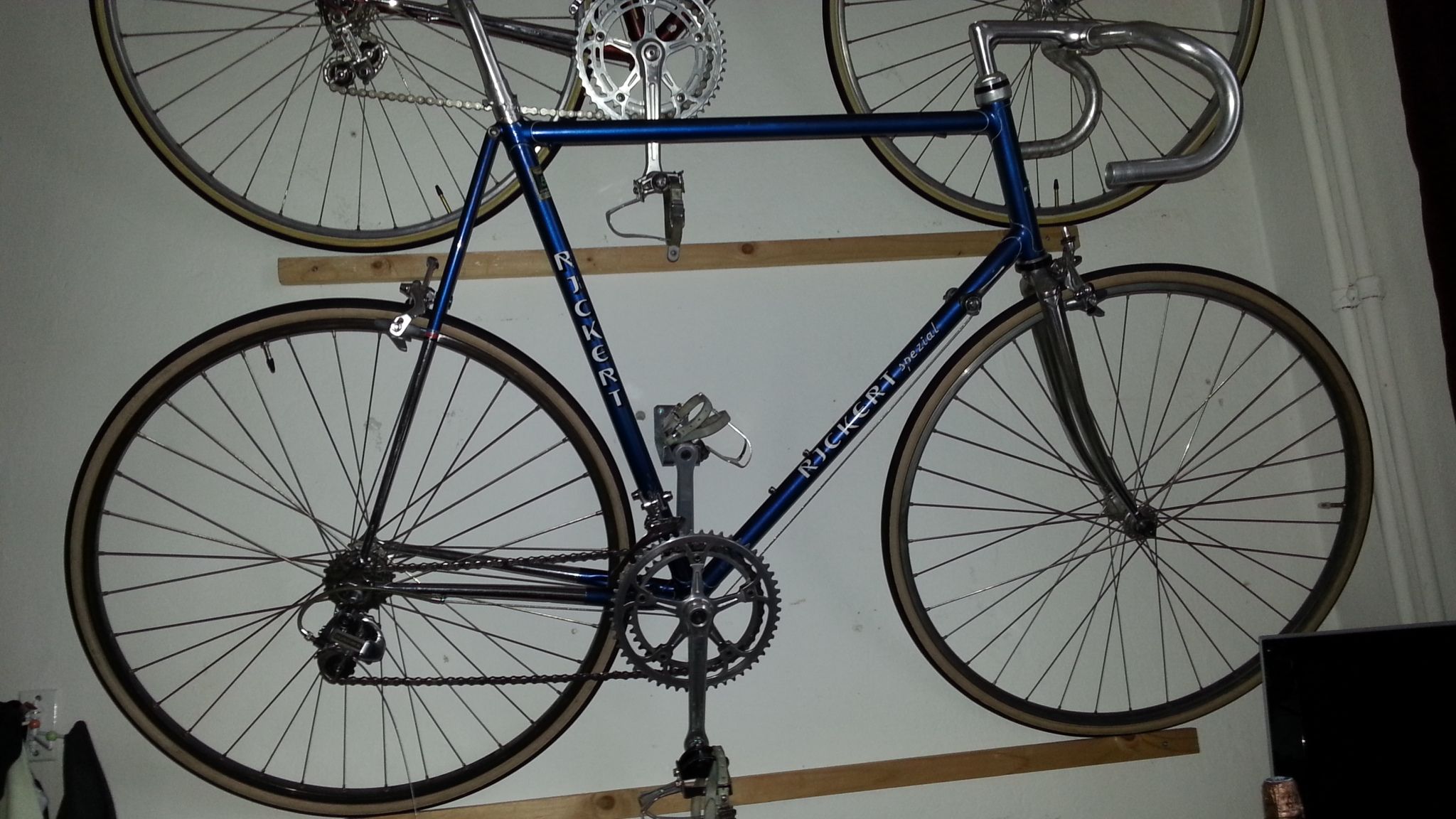

Hier mal der aktuelle Zustand:
Um die Stütze konnte ich mich leider noch nicht kümmern, wegen fehlendem Schraubstock. Aber ich habe mal ein paar noch vorrätige Teile angebaut. Und ein erster Test mit 6400er Schalthebeln sah schon mal ganz gut aus. Konnte mir das noch nicht genau anschauen, aber scheint vernünftig zu schalten. Ich muss also nur noch raus finden, ob ich für 7400er Naben irggendeinen passenden 7fach Shimano Kranz finde. Ich bleibe zuversichtlich...
Danke für die Tipps und schöne Feiertage!
