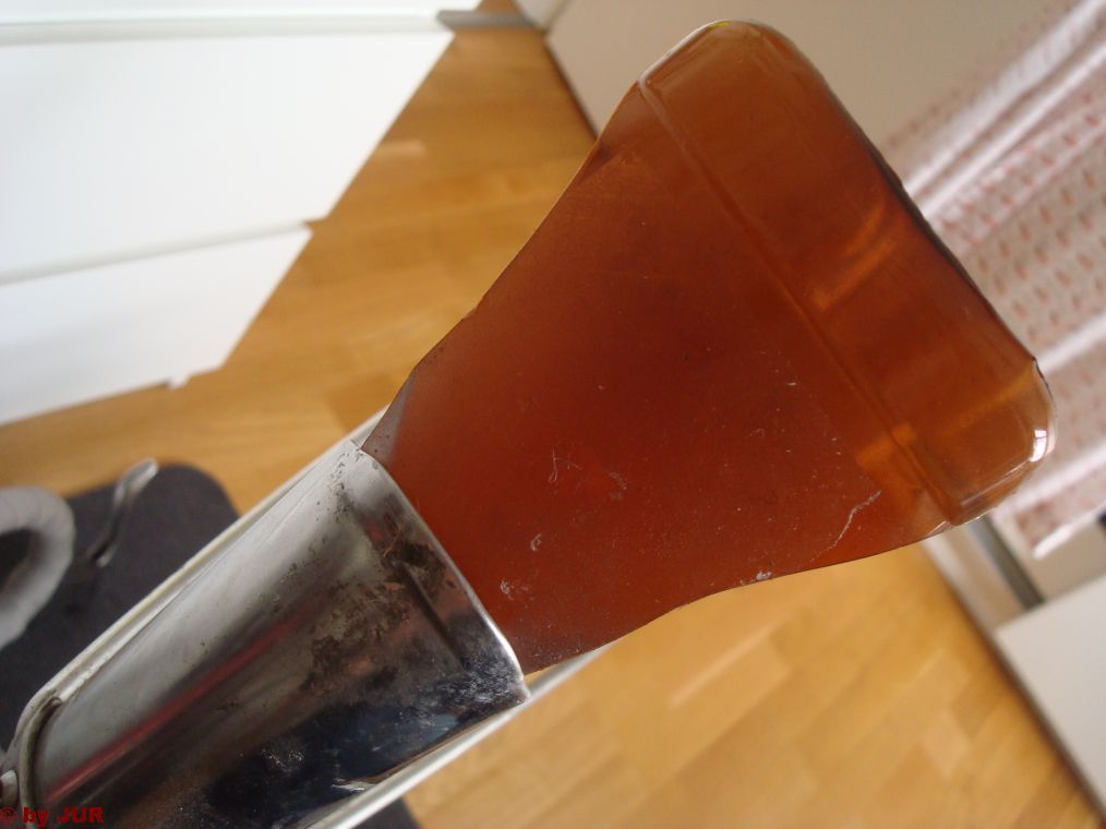

Irgendwie war ich zu geizig schwere 2,3mm Gummimatte für eine Mud Flap nach Bicycle Quaterly zu besorgen.

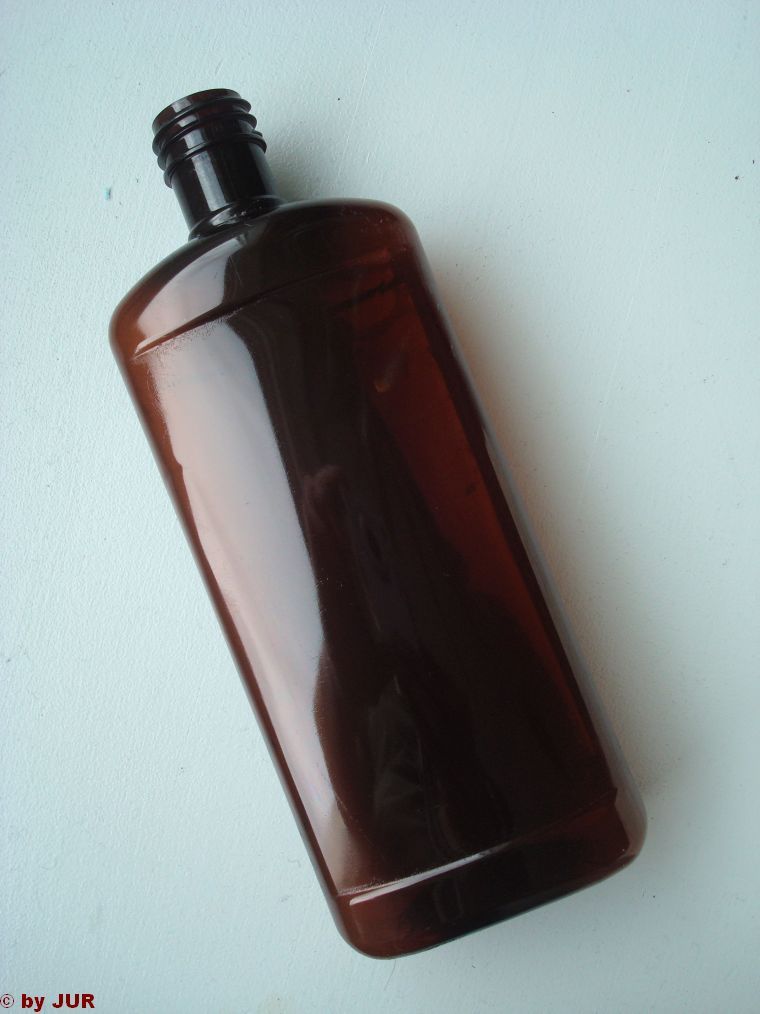

Eine leere Flasche im Hausmüll erregte daraufhin meine Aufmerksamkeit...
schmutzf%C3%A4nger1-jpg.212184
Etwas zurechtgeschnitten und nach alter französischer Konstrukteursmanier nur unter die Wölbung des Schutzbleches geklemmt brachte gestern Abend nach 2 Stunden Dauerregen trockene Füße nach Hause.:)

Ziemlich vielversprechend für eine 5min Bastelei.

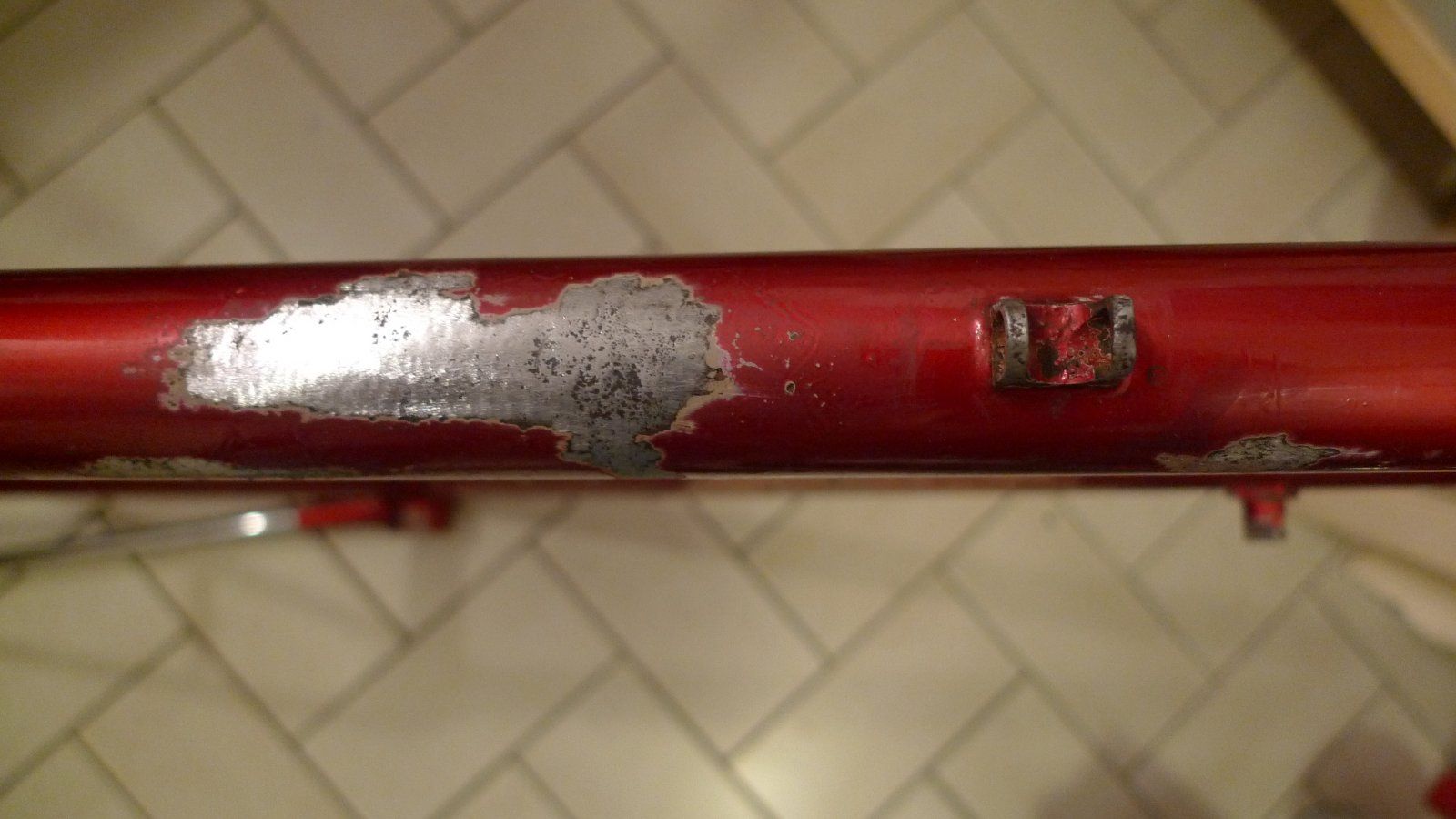

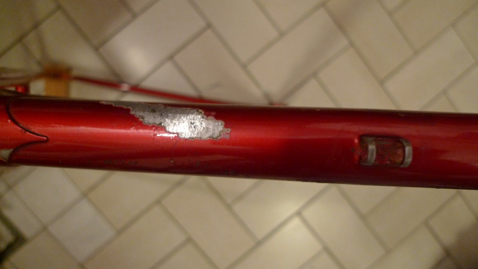

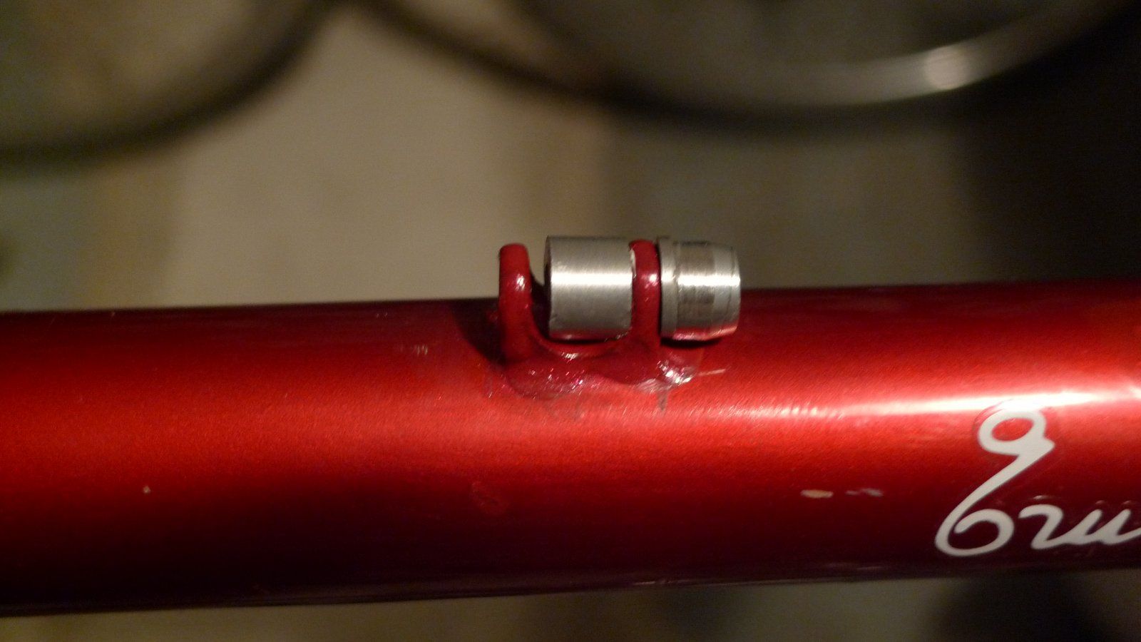

Eine Schwachstelle bei Stahlrahmen sind die Bremskabelführungen am Oberrohr, das Colnago hat nur zwei.
Ausgebessert sieht das so aus, aber sehr haltbar ist die neue Lackierung bestimmt nicht, zumal durch die ständigen Bewegungen des Bremskabels der Lack stark strapaziert wird.

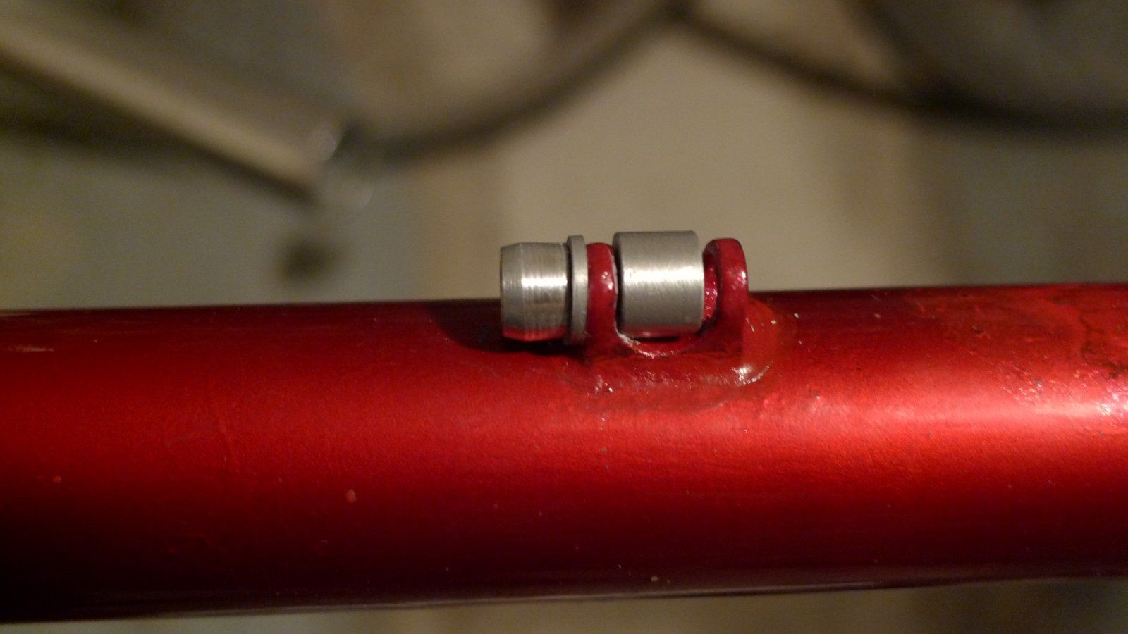

Also habe ich Kabelhüllenanschläge gebaut, die fest montiert sind und die Bewegungen minimieren:
Dazu habe ich eine M5 der Länge nach durchgebohrt und mit einem 8 mm Röhrchen verschraubt.
Zwischen den Anschlägen läuft das Bremskabel frei.
Super, so etwas wollte ich mir auch gerade überlegen ;)
Deine Führungen sehen besser/flächiger verlötet aus, als die an meinem Rahmen (ist auch alles andere, als ein Colnago 😅)...aber ich frage mich, ob diese Führungen stabil genug sind, um die Kräfte aufzunehmen?
Ich würde es nicht testen wollen.
Bei meinem Pinarello und meinem Gios halten sie bis jetzt. Außerdem geht es ja eh nur um die Hinterradbremse, d.h. 10 bis 15 % der Bremswirkung.
