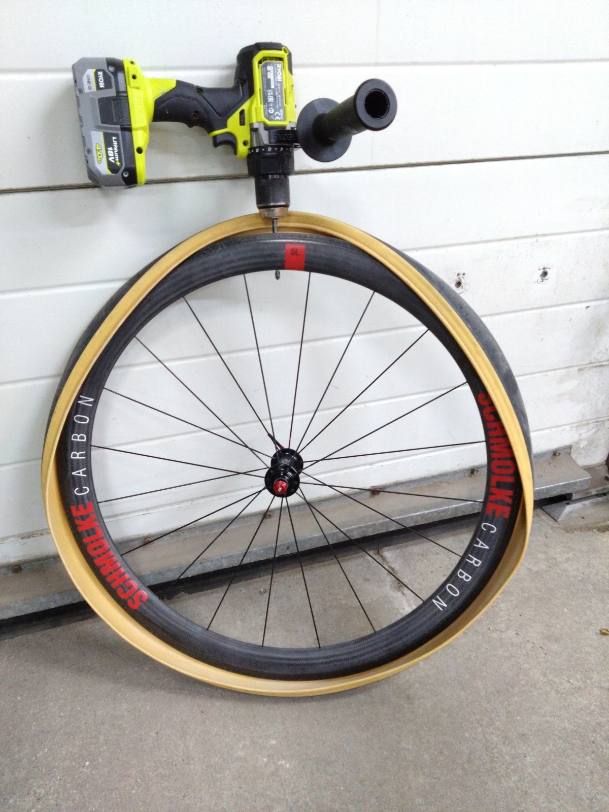

Mann muss Opfer bringen. Mal schnell die Schmolkes aufgebohrt.

Gehen die Ventile der TPU Schläuche nicht durch das Ventilloch?
Ich habe die gleichen Felgen und auch lange gekämpft bis ich die Tubolitos da durch hatte. Ging aber ohne "aufbohren".
Die Schmolkes haben 6mm Ventilloch, da hab ich mich schon bei einigen anderen Schläuchen rumgeärgert.
Nun hatte ich gerade Akkuschrauber und Bohrer zur Hand.
Ich glaube 6,5 mm ist auch eher der Standard für SV.
