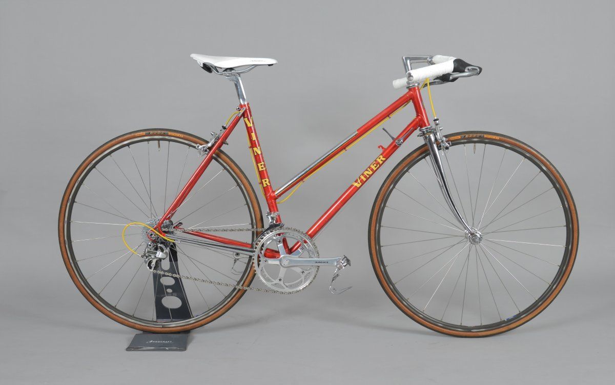

Ein vollständig unterverchromtes Viner Special Course Donna.
Aus Columbus Rohren gefertigt und mit geschmiedeten und gebohrten(sehr selten) Campagnolo Ausfallenden. Rahmenhöhe 52cm C-T.
Ich habe es mit sehr viel liebe und Zeit aus Einzelteilen für meine Mutter aufgebaut, leider war auch dies immer noch zu schnell und so steht es nur...
Der Lack und den Chrom habe ich von Hand schonend poliert und dem Rahmen neue Decals gespendet, der Vorbau und die Pedalen wurden mithilfe maschineller Unterstützung auf Spiegelglanz gebracht. Bei allen weiteren Teilen ist dies aufgrund der Eloxierung nicht direkt möglich als auch nicht nötig, da diese nahezu neu wirken!
Verbaut wurden folgende Teile der legendären Dura Ace 740x (zumeist 7402/7403, also stimmig) Gruppe: Bremshebel (Aero), gerastete Schalthebel (NIB), Schaltwerk, Umwerfer (NOS), Kurbelgarnitur, Naben, Schnellspanner, Pedale mit Halbhaken, Tretlager (ITA), Steuersatz und die 8-Fach Hyperglide Kassette. Die Sattelstütze ist eine aero Shimano 600 Ultegra (NIB), glänz mehr als die Dura Ace :) Bei den Bremsen musste auf Shimano 600 EX ausgewichen werden, da der Rahmen für mittellange Bremsschenkel (für eventuell breitere Reifen und Schutzbleche) konzipiert wurde - passende Dura Ace gab es nur in kurz...
Die Naben wurden in Trek Matrix Sonic Hakenfelgen (Eloxat nur minimalst angebremst) mittels je 28, vorne und hinten links radial, antriebsseitig dreifach gekreuzt, konifizierten Speichen eingespeicht und laufen ohne nennenswerten Höhen/-Seitenschlag. Der Lenker in Toulouse-Form ist aus Stahl und wurde mit im Griffbereich doppelt-gewickeltem Lenkerband versehen. Ein neuer schicker weißer Sattel, Fizik Ardea V5, habe ich dem Rad auch gegönnt.
Neue gelbe Shimano SLR(Bremse) und SIS(Schaltung) führen die neuen Edelstahlzüge.
Die Sattelstütze ist minimal, der Vorbau auf den Fotos maximal weit ausgezogen, lassen sich also noch justieren je nach Vorstellung der Fahrerin.
Eine übersichtlichere Auflistung der Teile und höher Aufgelöste Fotos findet man unter:
http://www.pedalroom.com/bike/viner-donna-dura-ace-8s-27587
