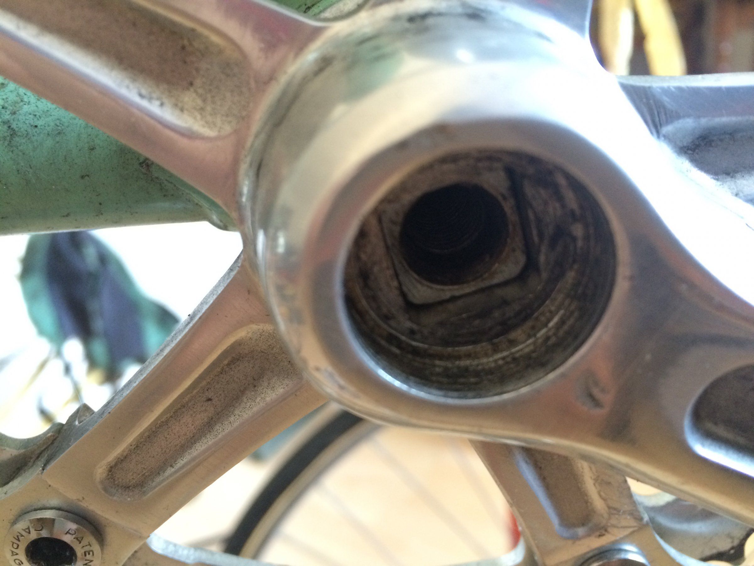

Mich plagt noch immer das Innenlager. Bevor ich viel Geld für eine Titanvariante investiere möchte ich sicher sein die richtige Wellenlänge zu kennen. Im folgenden Bild habe ich die Kurbel mal auf die originale 118er Welle geschraubt und durch den Rahmen gesteckt. Wenn ich beide Kurbelarme einigermaßen gleich an den Kettenstreben ausrichte habe ich nur ca.2mm zwischen kleinen Kettenblatt und Kettenstrebe das ist zu wenig oder? Desweiteren bin ich jetzt vorn aber schon bei einer Kettenlinie von 45mm das ist doch zuviel oder? Der Q-Faktor beträgt rund 140mm.
y4mGf1D4pNtN9QxJwD9-Knd8YHAp0Jw8yt-845pHmVCPafc63rNqoX6hjzHBzCY6z-0AbLsejkBo4e61EBL7wdyO6HR3euyoFzUMdh3_QbvLky4PPwMAJ0t_wvCgA4hysEwoKkzJ0dItMlJwmHEuzUf9UcPHmN0gUBztj2akDtbkMTRYB_qwdsOrAB8kYQdz78qHbapE4tbCrNK6nY6478k7g
Also doch lieber einer etwas längere Welle nehmen oder vielleicht mal mit JIS probieren? Die Kurbel scheint doch ISO zu sein. Zumindest passt eine ISO Welle mit rund 12.5mm am Vierkannt besser. Habt ihr evtl. noch ein paar Ideen?

Also wenn Du die Kurbelschrauben noch nicht festgezogen hast ist das meiner Meinung nach zuwenig.
Also ich würde einen JIS Vierkant nicht auf eine ISO Welle geben - da ist zuwenig Auflagefläche. Hast Du eine sichere JIS Welle zur Verfügung - dann siehst Du ja ob die Kurbel da draufgesteckt auch so weit raufrutscht - dann bräuchtest Du eine längere Achse mit entsprechenden Vierkant

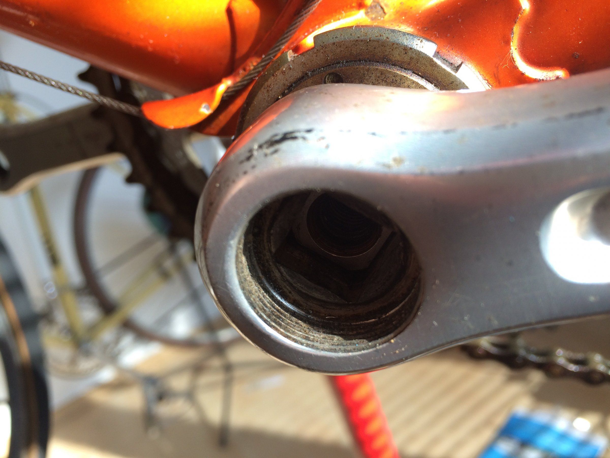

Habe beide Kurbeln fest aufgeschraubt und die Welle steht ca. 2,5mm unterhalb der Schraubenkopfauflage. Bei der anderen Welle ich vermute JIS habe ich gute 4,5mm.
Du meinst weil die Kurbel zu tief auf der Welle sitzt? Welches Maß wäre ok? So schaut es bei mir aus:
Zufälligerweise habe ich am gleichen Tag auch ein Koga zerlegt mit gleicher Dura Ace Kurbel auf Dura Ace Lager und da war der Abstand ca. doppelt so groß:

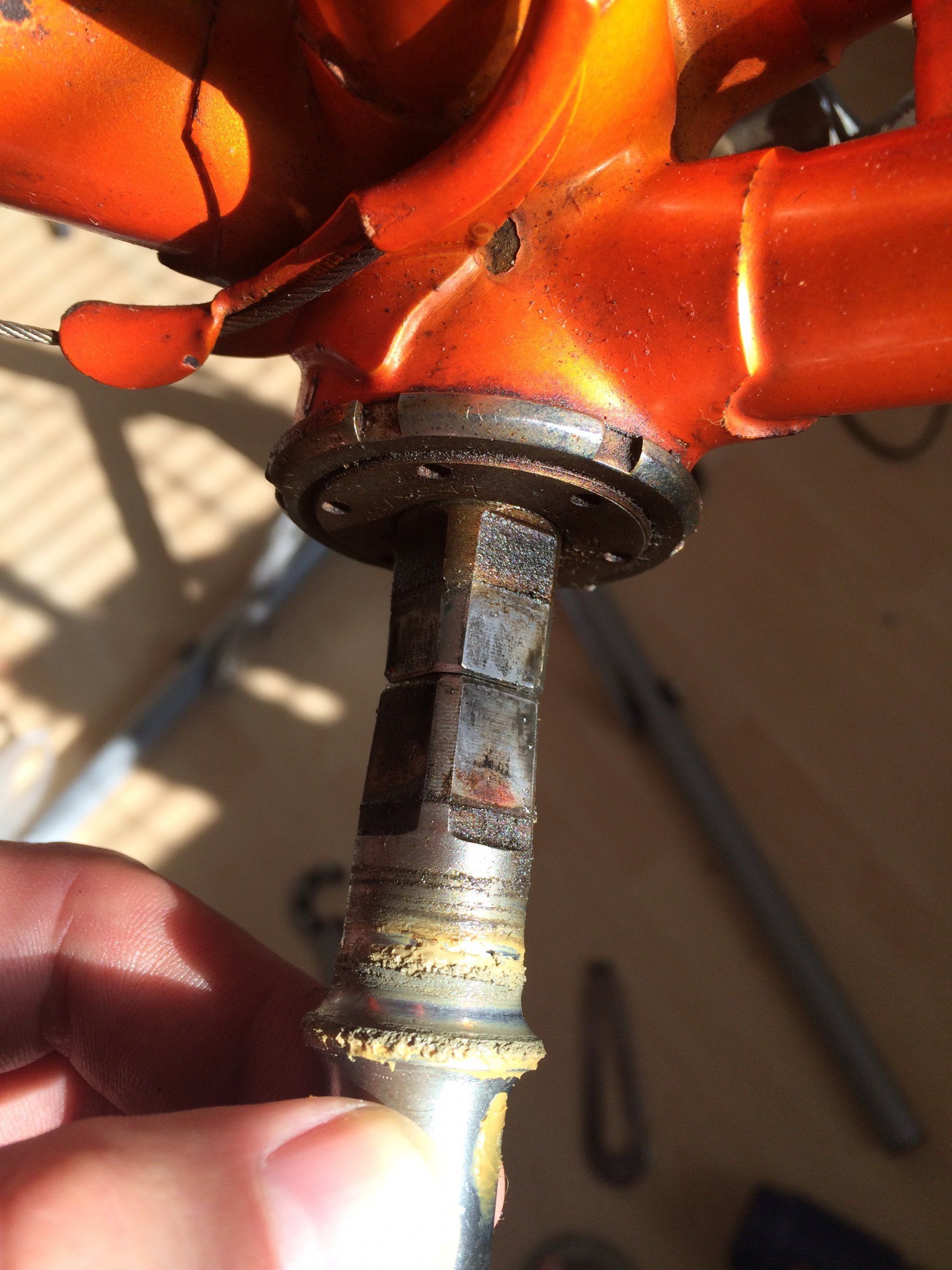

Anbei auch ein Vergleich der Wellen: die ausgebaute ist die Campa wo die Dura Ace Kurbel aus dem Bild im oberen Post oben war. Hier sieht man schön um wie viel weiter die JIS Kurbel auf das ISO Lager gerutscht ist:
Daher würde ich deine obige Frage mit: Ja beantworten.
