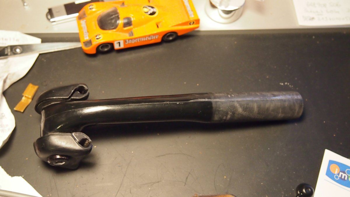

Was ist da denn für eine Sattelstütze dran?
Müll-dachte ,das wäre ein Carbon(Look) stütze.war auf den fotos nicht zu erkennen.
im nachhinein stellte sich raus,dass es eine alustütze ist mit pressnaht und mieser Sattelaufnahme...made in germany...
