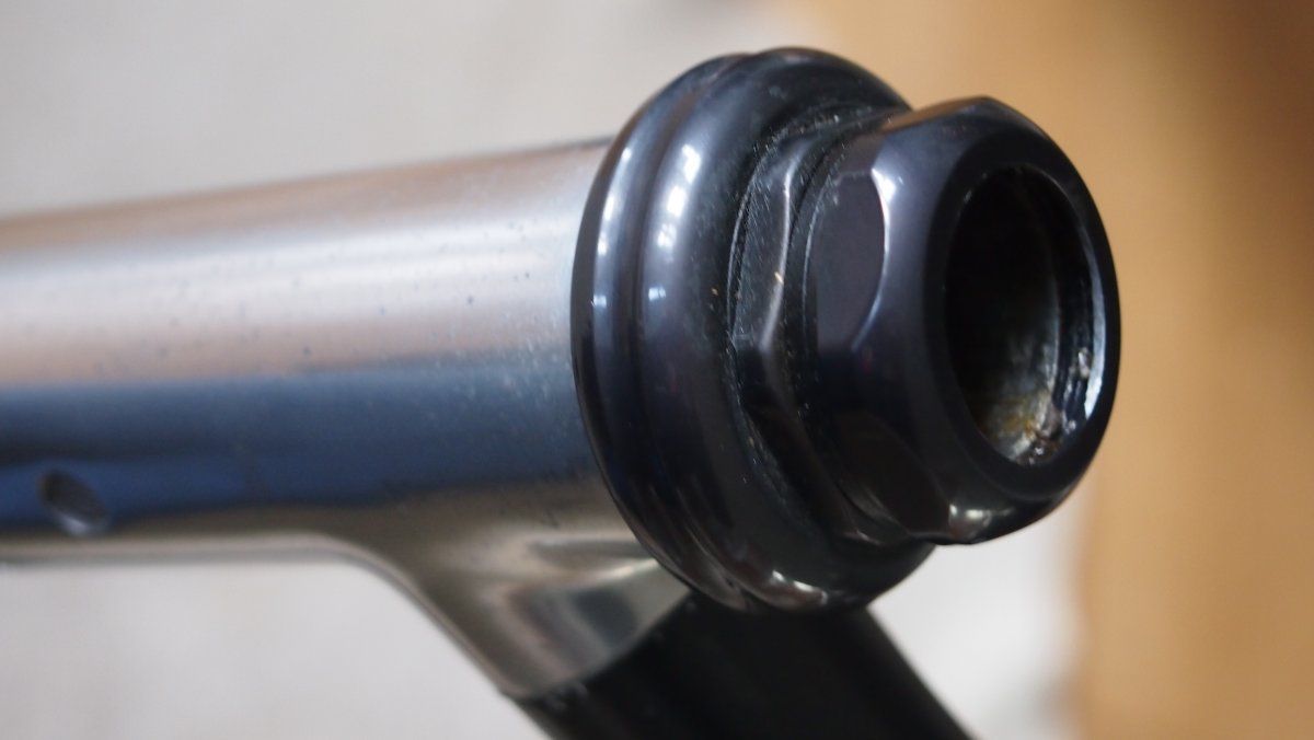

OMAS Kopfmuttern sind mit OMAS und dem Gewindetyp beschriftet, zumindest bei der aus der Box und bei der, die mir @concor mal geschickt hat, ist das so.
Das ist ein OMAS Lager:
Wie man auch in der Seitenansicht sieht befindet sich eine umlaufende Nut auf dem Gehäuse.
könnte sein-bei velobase ist das drin in silberpoliert.soll es auch in schwarz gegeben haben-die Kontermutter scheint nicht original...bin mir aber nicht sicher,deshalb frage ich ja....
