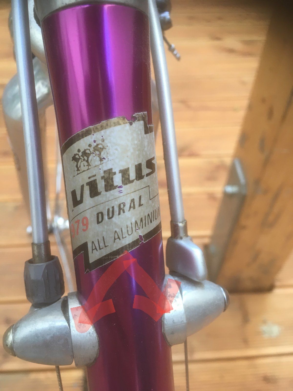

4. Frage: Rahmenalter?
Kann man das Alter des Rahmens genauer datieren? Reines Interesse. Ich habe gelesen dass die 979 Rahmen mit Madenschraube eher spätere Modelle sind. Also Ende der Achtziger nehme ich an?

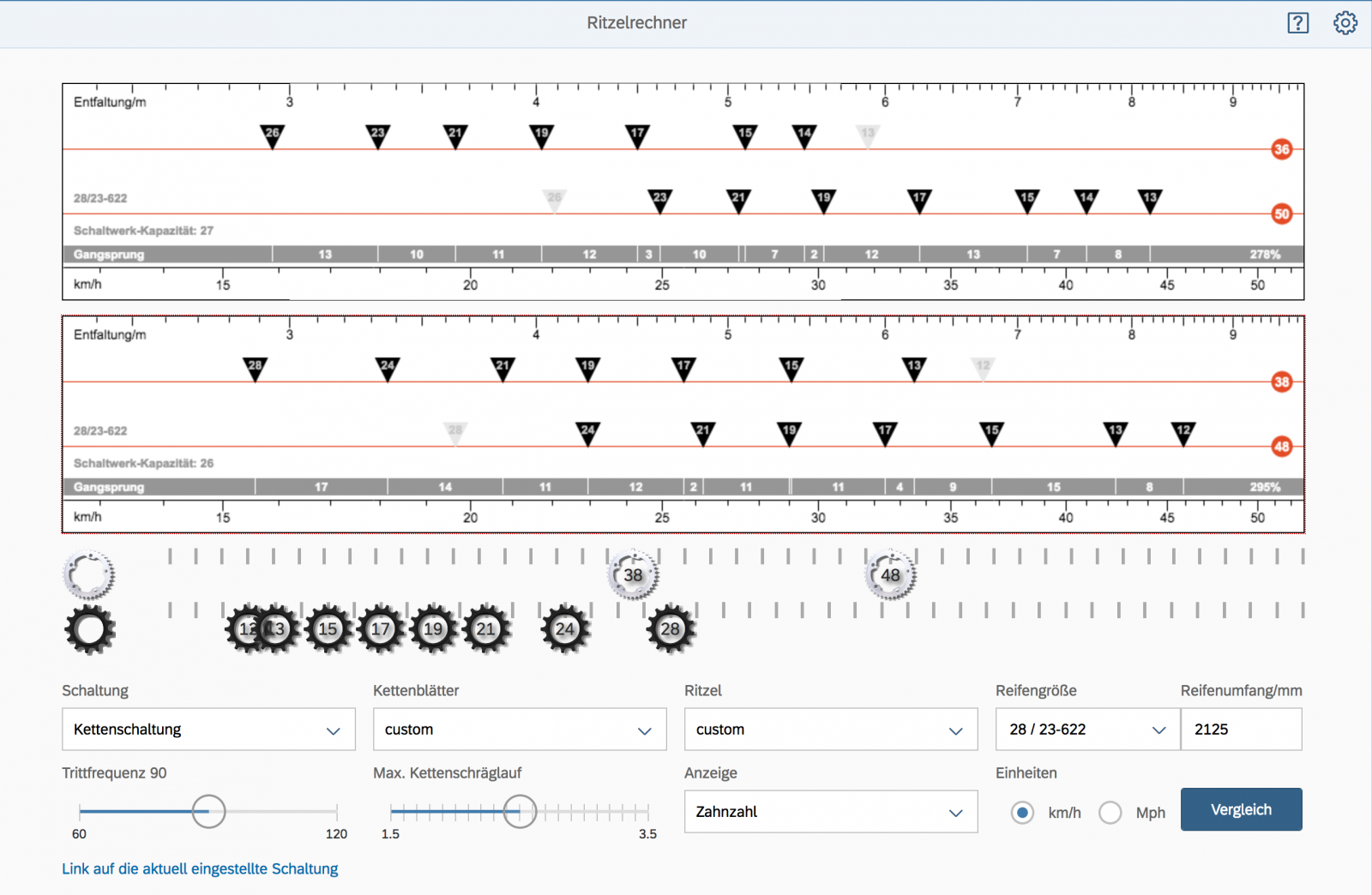

Einen interessanten Blick auf die Übersetzungen ermöglicht www.ritzelrechner.de.
Hier mal zwei Beispiele im Vergleich, die zeigen, dass Dir ein Umbau von 50-36 auf 48-38 nichts bringt:
Das Gleiche mit 52er Blatt:
Eine kürzere Übersetzung im ersten Gang bekommst Du aber erst, wenn Du bei der aktuellen Kurbel oder eben LK 110 bleibst und ein 34er Blatt montierst:

Hier ein umfangreicher Artikel über das Vitus 979 von Peter C. Kohler
Ich selbst habe leider nicht rechtzeitig angefangen, Vitus-Unterlagen zu sammeln und zu archivieren, als noch leicht dran zu kommen gewesen wäre. Darum ist das, was ich jetzt schreibe nur sehr ungefähr:
Das Vitus 979 wurde von 1979 - 1997 produziert.
Während dieser langen Produktionsperiode gab es die ein oder andere Änderung.
Wie aus der Rahmennummer das Alter abzuleiten ist, kann ich nicht sagen.
  • Dein Rahmen hat eine Madenschraube zur Sattelstützkkemmung

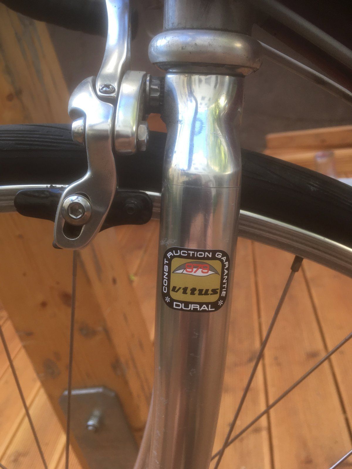

  • Deine Gabel ist nicht die 'klassische' Vitus Alu-Gabel, sondern vllt. die EVOLUTION?
Ich besitze einen Vitus-Katalog von 1996, bei dem das abgebildete 979 die gleiche? Gabel eingebaut hat, wie die an deinem Rad.
Wann beim 979 der Wechsel von der klassischen zur anderen Gabel(n?) erfolgt ist, kann ich nicht bestimmen, aber es war auf jeden Fall nach 1989 (als ich mein Rahmenset mit Madenschraube und klassischer Gabel kaufte) und eben spätestens 1996 (belegt durch den 1996er Katalog).
Natürlich kann dein Rahmen dann trotzdem älter sein, als die eingebaute Gabel.
Die klassische Vitus Alu-Gabel
Vitus 979 im Katalog von 1996
Vitus Gabeln im Katalog 1996:

Mein Verständnis der Übersetzungen ist noch recht rudimentär, bis jetzt habe ich immer Kettenblatt durch Ritzel geteilt, der Gang ist um so leichter, je kleiner das Ergebnis ist, so habe ich das verstanden.
Also 38er Kettenblatt : 26er Ritzel = 1,46 zum Beispiel und verbessert (=geht leichter) sich mit einem 28er Ritzel bei gleichem Kettenblatt auf 1,35.
Auf die Schaubilder habe ich einige Minuten gestarrt, aber so richtig kapiert habe ich es nicht. Verstanden habe ich aber, das bestimmte Kettenblatt-Ritzelpaket-Kombinationen mehr oder weniger Überschneidungen erzeugen. Überschneidung wäre dann, wenn mehrere unterschiedliche Kombinationen das gleiche Ergebnis ergeben, z.B. 1,35. Richtig?

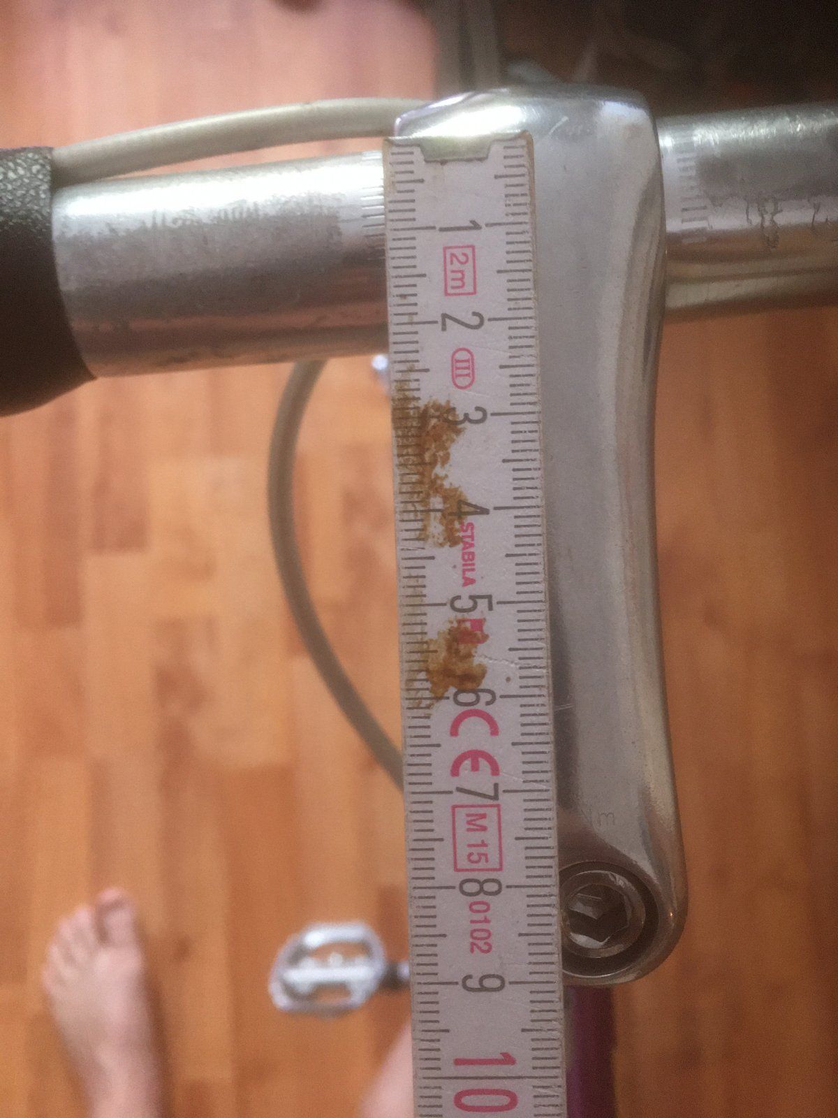

Beim Unterarm-Test komme ich mit dem Mittelfinger gut an die vordere Lenkerkante ran. Also eher Abstand vergrößern durch einen längeren Vorbau?
Vorbau aktuell ist gemessen ca. 8,5 cm, also vermutlich ein 90mm Vorbau. Das hätte ja noch Potential oder? 110mm vielleicht?

Meine Gabel

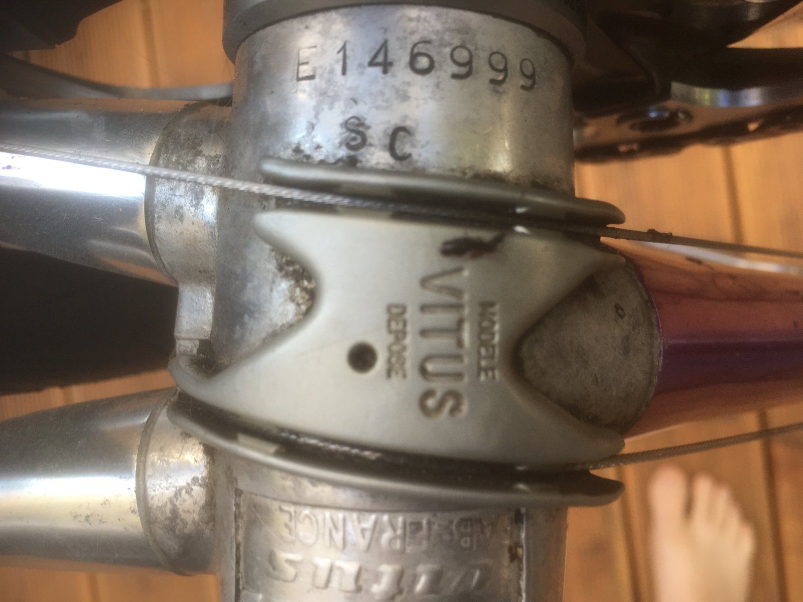

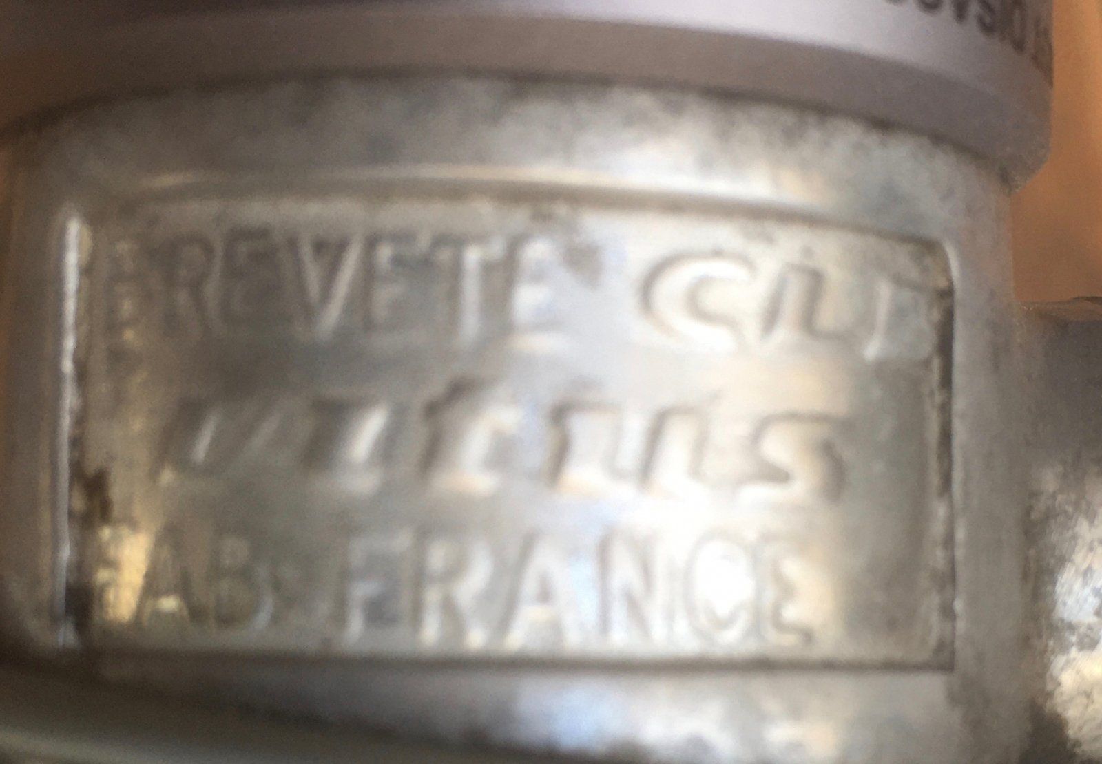

Meine Rahmennummer (Kaufdatum: April 1989)
Meine Bankberaterin
Kein anderes Bier...
Jetzt haben wir also zwei Rahmennummern aus denen wir zum Beispiel ableiten könnten, dass das WTC an 9/11 auf dem Mond war!

Vorbaulänge misst man Mitte-Mitte, dürfte dann ein 75er sein. Eigentlich sollte von Sattelspitze zu Lenker noch ca. 3cm Platz sein, da würde dann ein 100er bis 110er Vorbau passen. Rad wurde vorher möglicherweise von einer Frau gefahren, da sieht ja das Verhältnis Schrittlänge zu Körbergröße meist anders aus.
