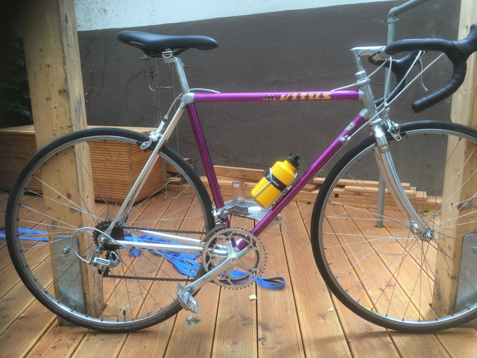

Vitus 979 Neuaufbau
Einen neuwertigen Atax in 120 mit 22.2 könnte ich liefern ...

Ah okay, ich guck mal was ich bekommen kann. Am liebsten 3T. 110mm...

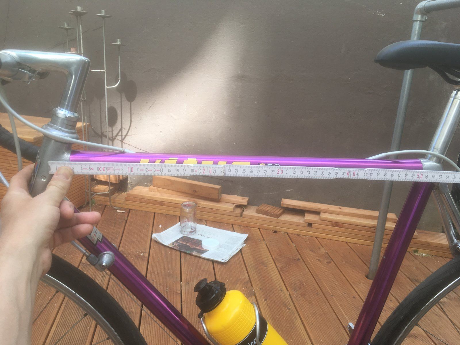

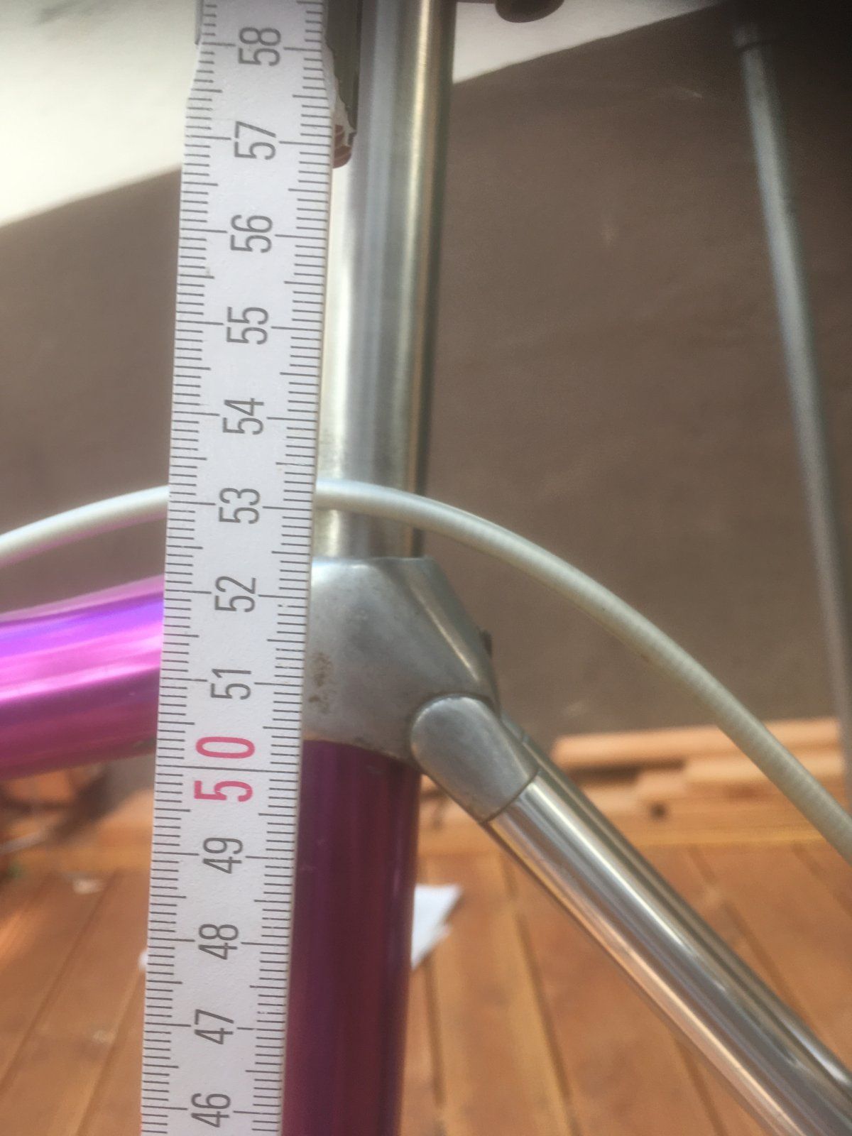

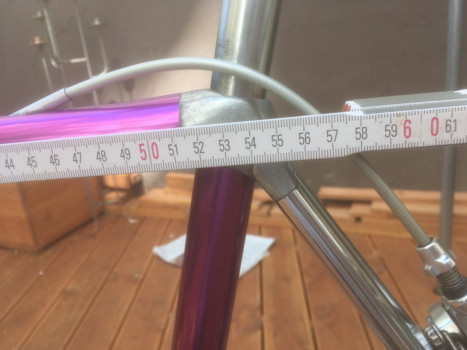

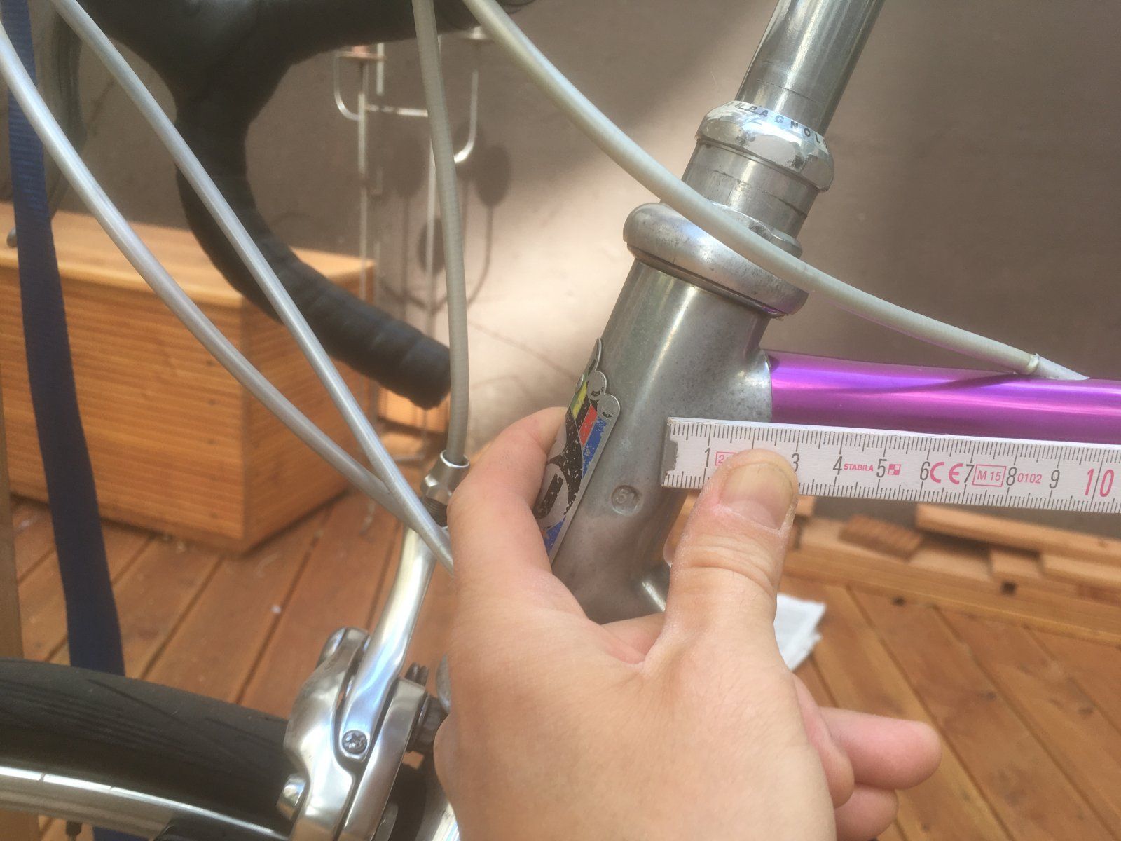

Nächste Folge aus der Reihe: "Ich Messe so lange bis es passt"!
Ich habe bei meiner Recherche gelesen, das unterschiedliche Hersteller die Rohrlängen unterschiedlich messen / früher gemessen haben. Tretlagermitte bis Oberkante Sitzrohr sei aber "richtig". Dann wäre mein 51er Vitus eher 52 bis 52,5 - das käme mir ja entgegen. Oder ist das Wunschdenken?
Das Pinarello wurde als 50er verkauft und da kommt auch mit der gleichen Messmethode genau 50 raus.
Der Zollstock läuft absolut gerade.
Oberrohr misst man Mitte Steuerrohr bis Mitte Sitzrohr richtig?
So und zu allem Überfluß habe ich ein Video gemacht, auf dem man sehen kann wie ich auf dem Rad sitze. Meinungen? Knielot scheint zu stimmen. Vorbau wird noch verlängert, Sattelhöhe sollte auch passen oder?
Schuhe-Vorderrad scheint kein Problem zu sein (Kurven), wird ja beim Wechsel auf 170mm Kurbel noch besser. Vermutlich muß ich mit dem Sattel noch weiter zurück wenn ich 170er Kurbel verbaut habe (aktuell 172,5).
Rücken auf dem Video ist zu gerade oder?

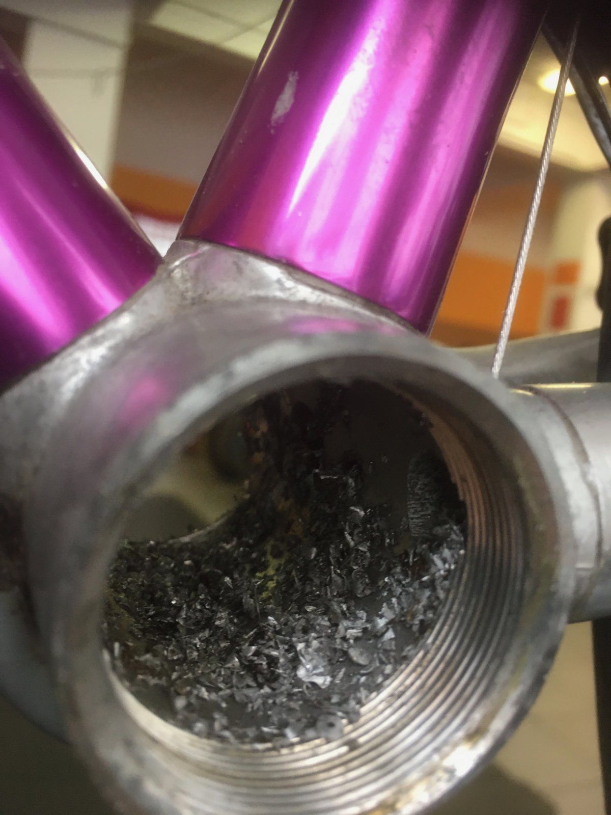

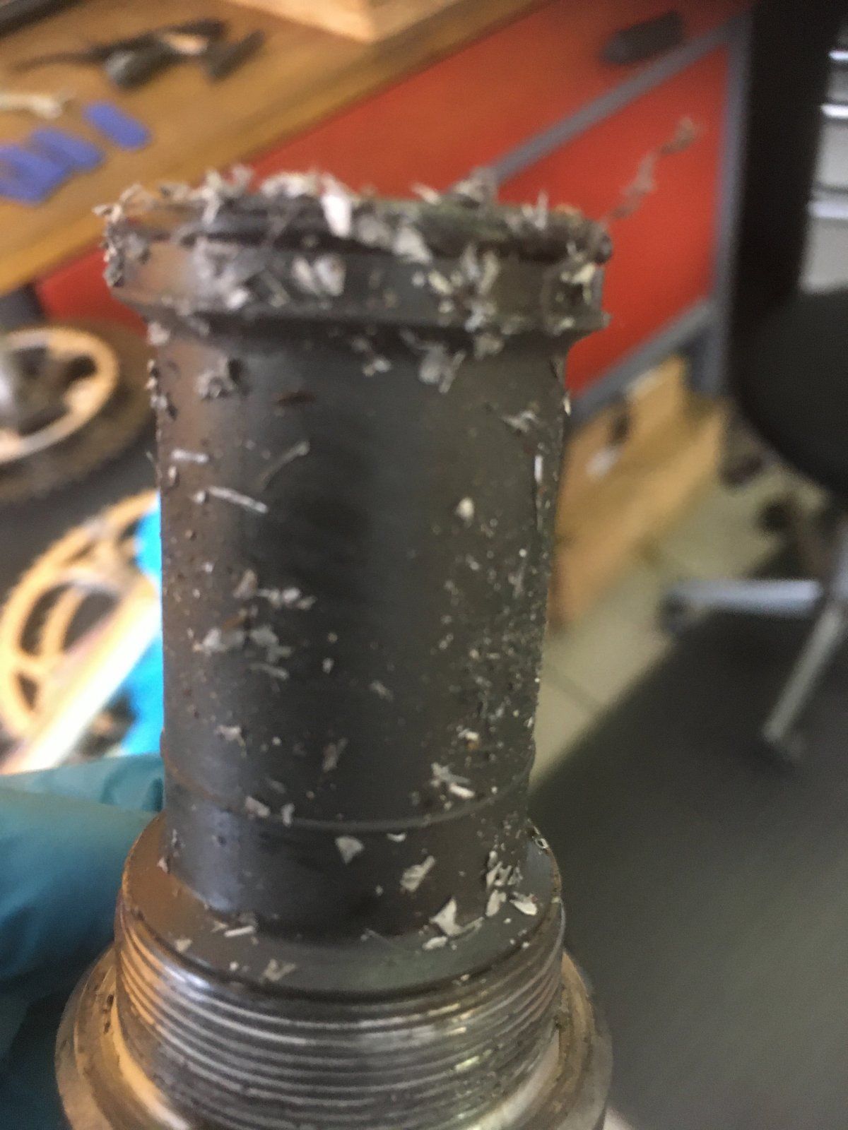

So, der 1. Umbau ist geglückt! Der Typ in der Mietwerkstatt hat allerdings zu einer 115er Achse geraten. Das habe ich dann so verbaut, Lager habe ich bei ihm gekauft, er verdient an dem was die Kunden fürs Schrauben zahlen nicht mal seine Miete.
Im Lagergehäuse sah es echt finster aus, alles voller Metallspähne!

Sauber gemacht und dann ordentlich eingefettet...
Hier das verbaute Lager. Ist ok oder Schrott?

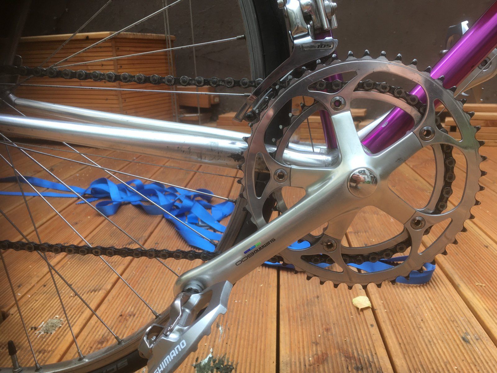

Fertiges Ergebnis mit Shimano 600 Ultegra-Tricolor 50/38 170mm Kurbeln. Ich habe das Gefühl das es jetzt echt noch besser läuft, oder wie wir sagen "es zischt wie Abbelsaft!"
Schaltung habe ich unverändert gelassen, funktioniert so gut bzw. so mittelgut wie vorher...

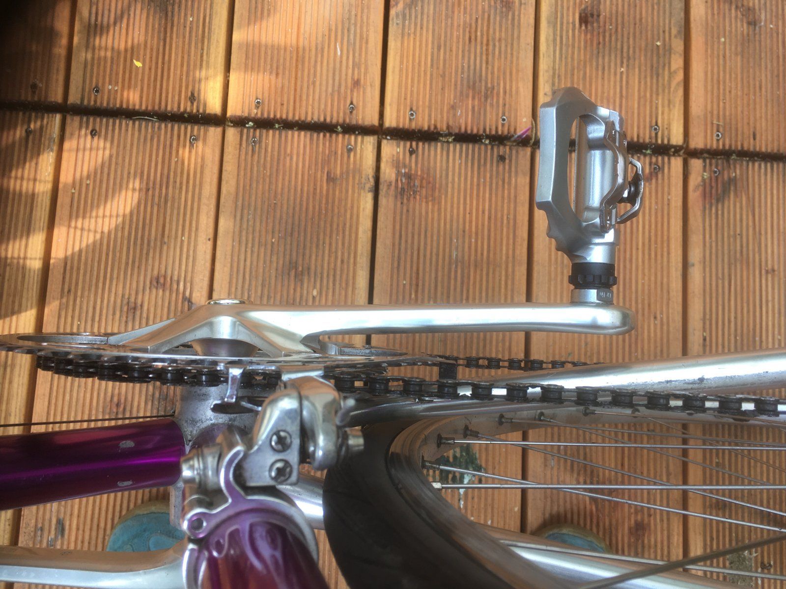

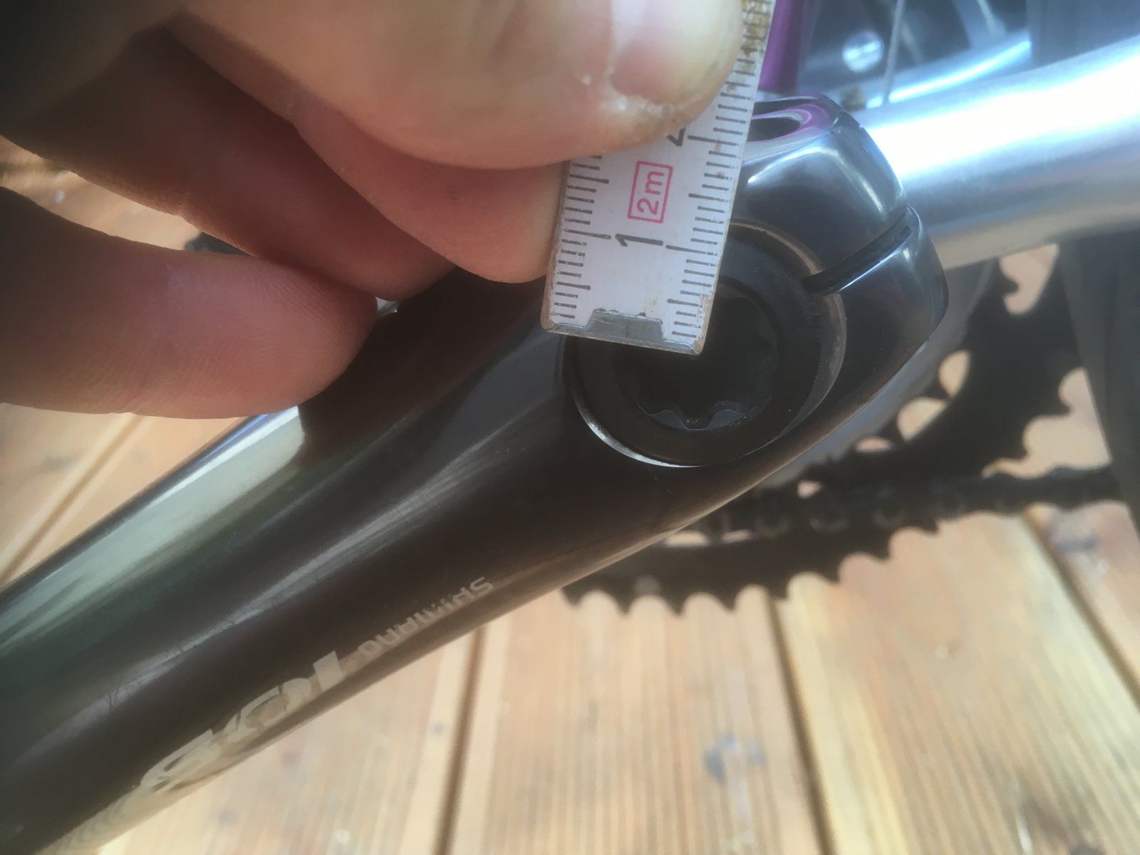

Danke! Wie überprüfe ich ob die Kettenlinie richtig ist? Das scheint mir recht kompliziert, bzw. auch geschmacksabhängig zu sein, oder kann man das "einfach" überprüfen/messen?
https://arnowelzel.de/projekte/sheldon-brown/alles-uber-die-kettenlinie
Gute Frage, habe ich bei Kettenschaltungen ehrlich gesagt nie gemacht, sondern mich auf Vorgaben verlassen ?
Aber den einen Millimeter Abweichung (also ob 113 oder 115) wird womöglich eh nicht bemerken.
So denke ich mir das als totaler Anfänger auch. Manche Gänge laufen denn minimal besser, andere minimal schlechter. Was dann besser ist, oder 113 oder 115, kommt dann vermutlich drauf an welche Gänge man öfter fährt...!?
Die Ketteninie kannst Du erstmal einfach grob "peilen": Du schaust genau von vorn zwischen den Kettenblättern durch zum Zahnkranz, und dort genau auf die Mitte. Wenn nicht, guckst Du entweder schief, oder die Stellung der Kettenblätter weicht sehr deutlich ab. ;)
Besser ist Messen:
Kettenlinie Rennrad = 43,5 mm vom Mitte Sitzrohr bis Mitte zwischen den Kettenblättern.
Weil man so eine Rohrmitte mit der Schieblehre aber nicht so besonders gut trifft, kann man auch den Rohrdurchmesser durch 2 teilen und das dann von den 43,5 mm abziehen. Mit diesem Wert die Schieblehre einstellen (oder den Zollstock anpeilen), auf Höhe des großen Blatts seitlich ans Rohr halten und hoffentlich mitten zwischen beiden Blättern landen. 1 mm zu viel oder zu wenig ist egal, aber 4 mm sollten es nicht unbedingt sein.

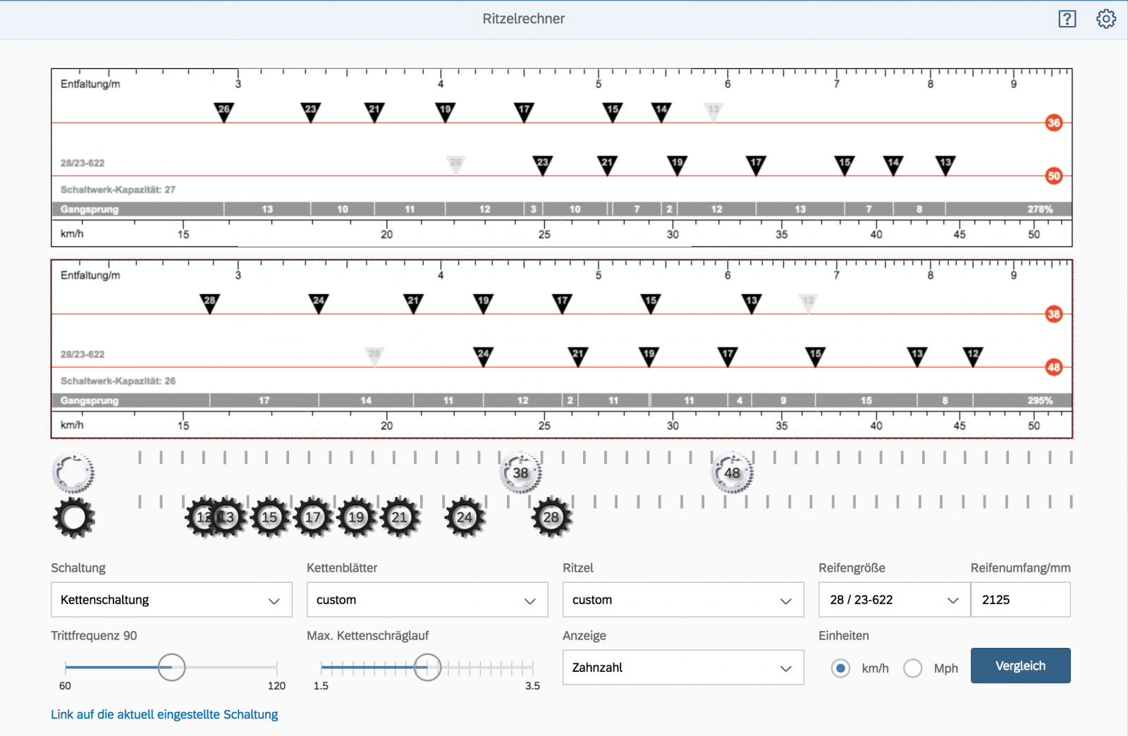

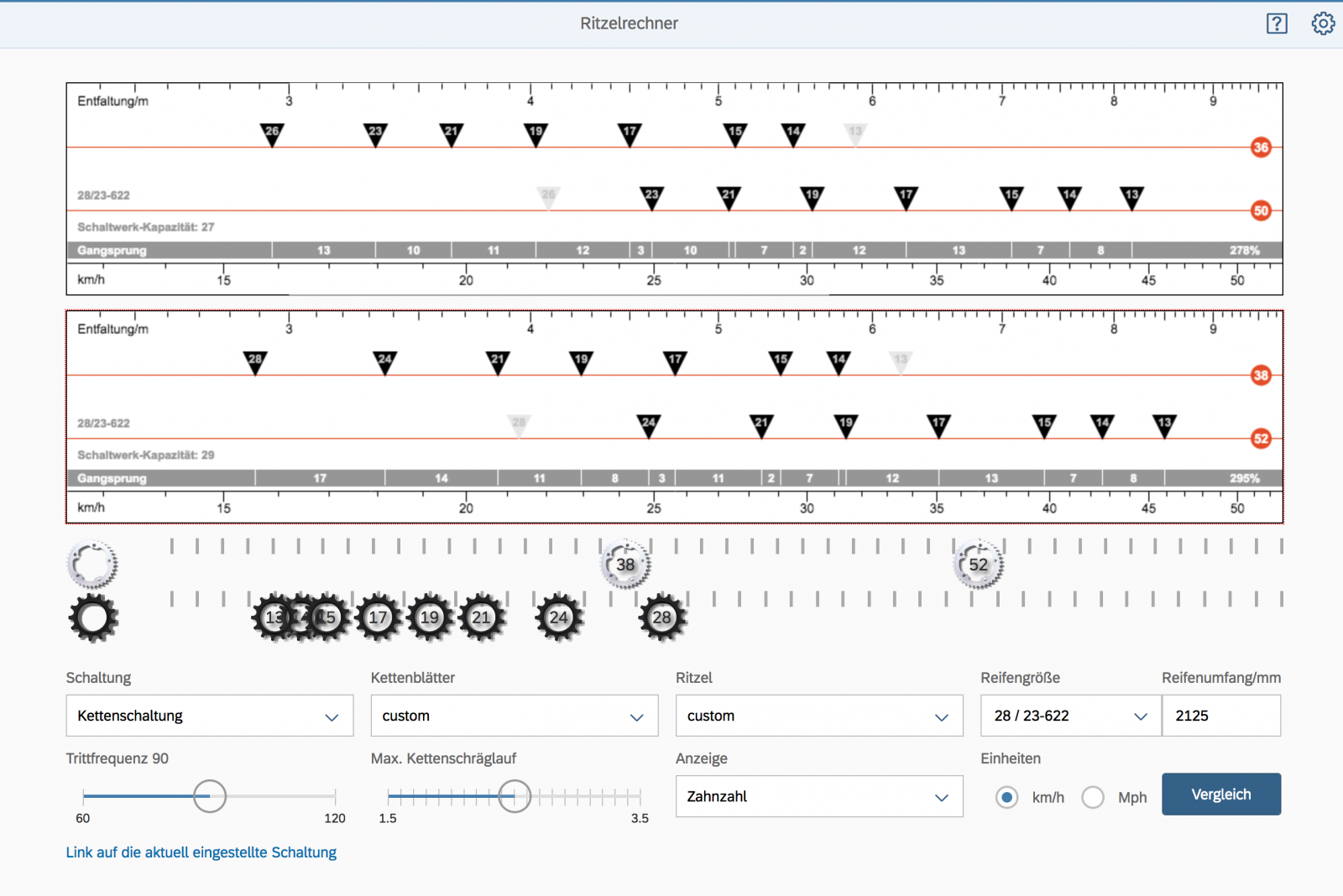

Einen interessanten Blick auf die Übersetzungen ermöglicht www.ritzelrechner.de.
Hier mal zwei Beispiele im Vergleich, die zeigen, dass Dir ein Umbau von 50-36 auf 48-38 nichts bringt:
Das Gleiche mit 52er Blatt:

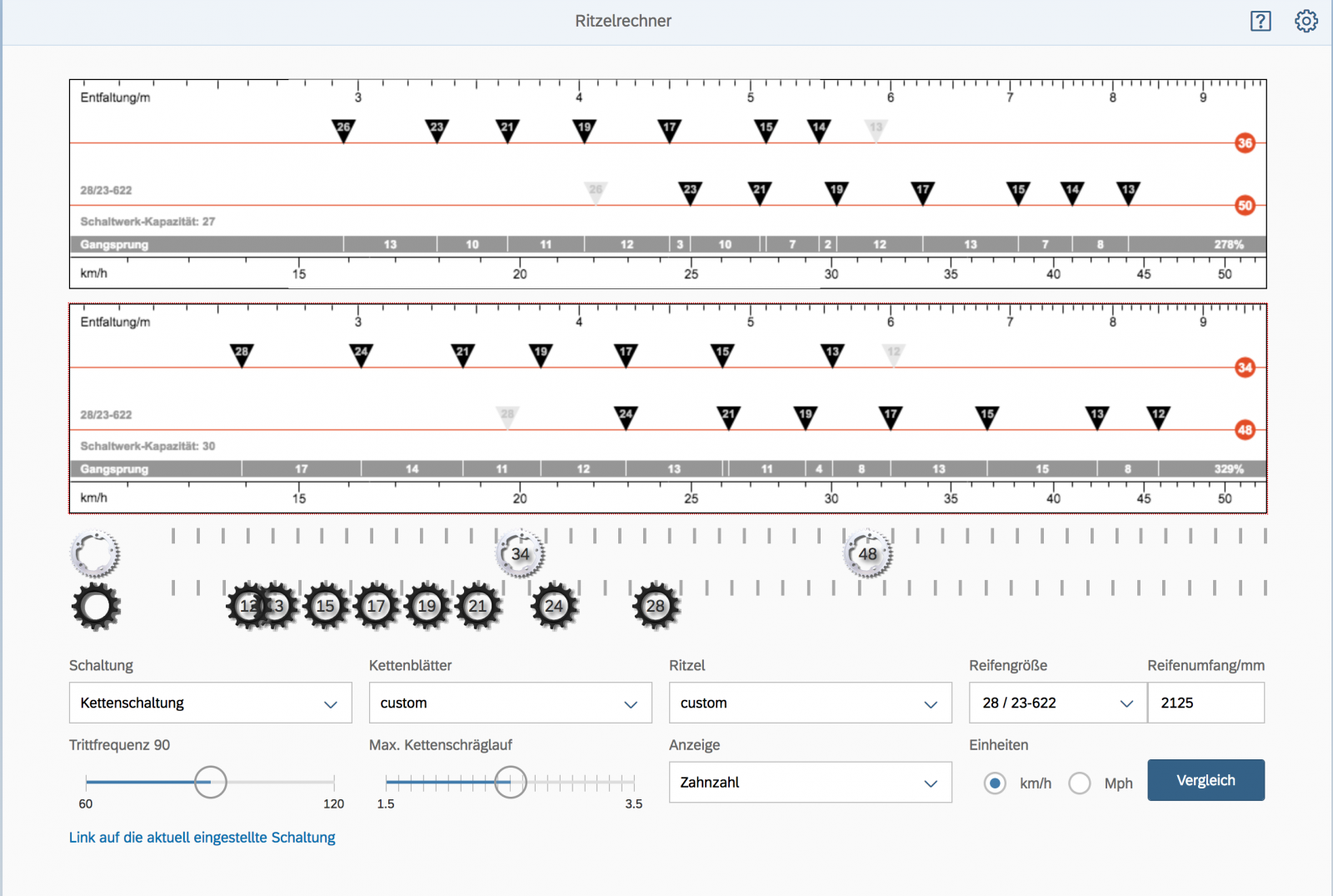

Eine kürzere Übersetzung im ersten Gang bekommst Du aber erst, wenn Du bei der aktuellen Kurbel oder eben LK 110 bleibst und ein 34er Blatt montierst:

Sooooo, jetzt habe ich den Ritzelrechner endlich verstanden :p Super Teil - danke für den Link!
