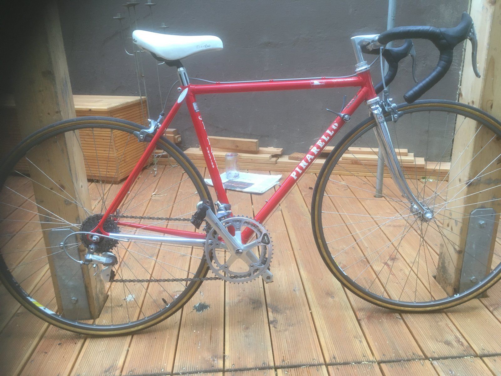

Option B. 600er lässt sich gut beschaffen in allen möglichen Zuständen und funktioniert einwandfreiShimano 600-Ultegra-Tricolor vs. Shimano Dura Ace 7400
Ich möchte gerne alle Komponenten aus einer Serie haben. Auf jeden Fall Shimano. Aktuell sind 4 Serien verbaut:
Was ich erreichen möchte: Möglichst gute, moderne (leichtgängig, geringes Gewicht, komfortabel) technische Eigenschaften und trotzdem möglichst akzeptable Optik (so vintage wies halt geht). Mir ist bewusst das es sich um einen Widerspruch handelt, ich suche eben einen Kompromiß. Die 105er Kurbel und das Hollowtec II Tretlager gehen gar nicht, die sind sozusagen "raus".
Option A:
In der Dura-Ace 7400 Serie bleiben. Optisch Top aber Eigenschaften und Gewicht? Nachteil: Schwierig kompatibel mit anderen Teilen, die SORA STIs gehen nur einigermaßen mit der 7402, man muß oft ein bisschen nachjustieren am Schalthebel. Teile sind oft sehr teuer bei mäßigem Zustand habe ich den Eindruck.
Option B (mein Favorit):
Komplett aus Shimano 600 Ultegra Tricolor umbauen. Technisch super, leicht, optisch vertretbar, deutlich günstiger und es gibt einige Komplettsets für unter 200 zu kaufen. STIs kommen dann noch dazu, allerdings sind alle Tricolor-STIs die ich gefunden habe in deutlich besserem Zustand als die 74xxer STIs, bei ähnlichem Preis.
Müsste vom Alter her auch passen, der Rahmen ist vermutlich Ende 80er Anfang 90er und die 600er Ultegra wurde von 1989-1997 produziert.
Hier das Rad meiner Frau, alles komplett 600-Tricolor, quasi NOS Teile, die Schutzfolien auf den Logos waren noch drauf! Finde ich optisch unauffällig, der Pinarello Rahmen ist von 84, also noch älter als mein Vitus.
Was meint ihr?
