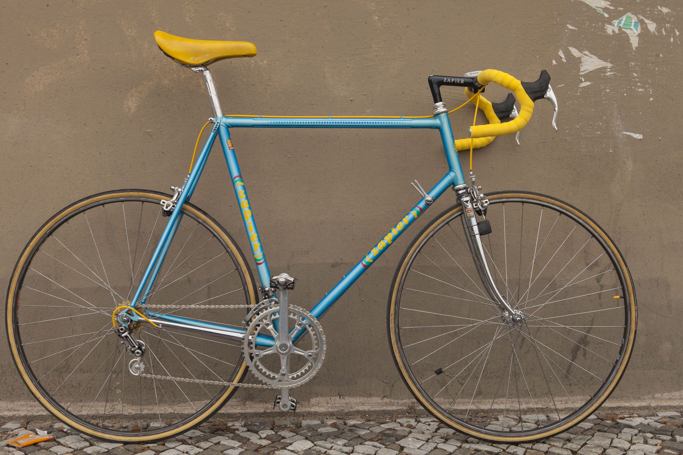

Vorher-Nachher
Irgendwie gehören da noch schwarze Decals auf das weiß würde ich sagen. Aber was... keine Ahnung :)
Schaltung einstellen lassen? Da sind doch lediglich die Endanschläge einzustellen, oder ist das gerastert? :) Im Zweifelsfall wird sich aber jemand im Forum aus MUC finden lassen, oder?

Habe an den Einstellschrauben rumgedreht, aber nichts erreicht.

Finde auch, dass da noch irgendwas auf die weißen Flächen muss. Mir würde zusätzlich auch eine Banderole o.Ä. zum Abschluss ebendieser gefallen.
außerdem müssen die Zughüllen auf jeden Fall locker 5cm länger!
Aber ansonsten schicker Hobel und kreativer Umgang damit. Schaltung einstellen solltest du eigentlich selbst schaffen, evtl. mit Anleitung hier aus dem Forum bei Fragen.

Die Zughüllen kann ich leider nicht mehr verlängern. Die waren von Jagwire schon relativ kurz.
Vielleicht traue ich mich am Wochenende wieder an das Einstellen der Schaltung.

vielleichtein Anker als Decal?
Danke - mein erstes "Rad-Projekt". Hab mich gewundert, dass das Lackieren gar nicht mal so schwer war. Man benötigt nur ein wenig Zeit und Geduld.
Rumdrehen ist nicht zielführend :)
Da sind zwei Schrauben am Schaltwerk. Die eine ist der innere Endanschlag, die andere der äussere. Die werden so eingestellt dass das Schaltwerk am Anschlag genau unter dem inneren bzw. äusserem Ritzel steht - besonders innen muss man aufpassen weil ein Überwurf der Kette unangenehm ist. Das Rad sollte frei laufen damit man das vernünftig einstellen kann - entweder hast Du einen geduldigen Kumpel der das Rad hochhebt oder eine andere Möglichkeit. Bei Fragen vorher fragen ;)

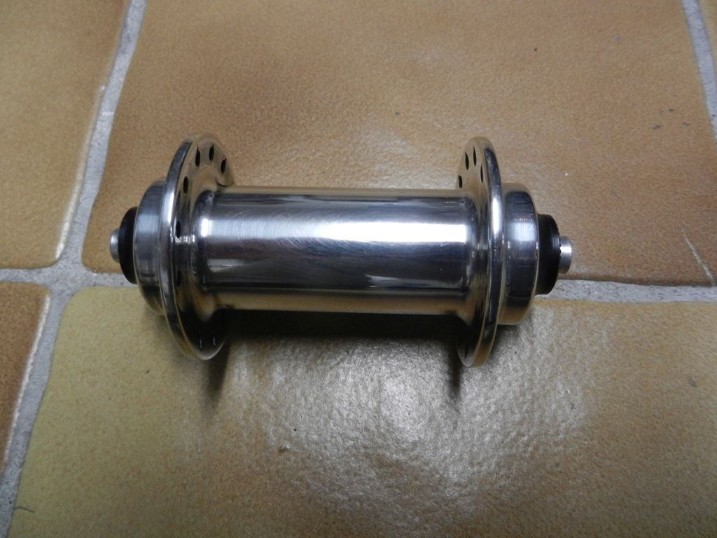

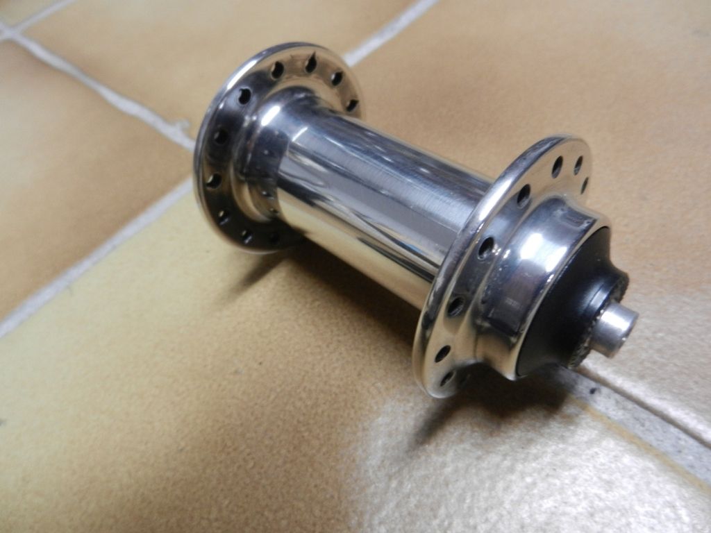

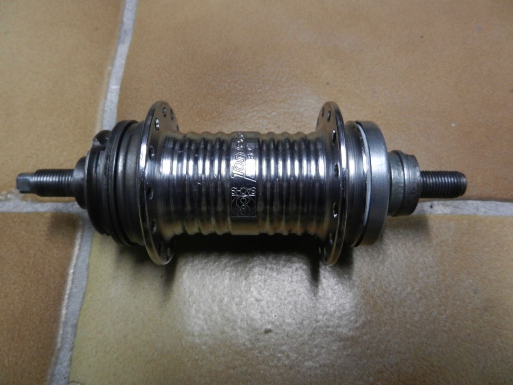

Hier kann man sowas zeigen glaubich. Nix für Originalitätsayatollahs, aber für die Ayatollahs des guten Geschmax:
Defekte Coda-Nabe, durch und durch unattraktiv, einzig die 28-Loch und die Tatsache, dass sie defekt war, aber vollständig, machte sie interessant.
Nach kpl. Zerlegung erstmal die Lager inspiziert und für i.O. befunden, dann die Hülse am verregneten WE ordentlich behandelt.
Jetzt entspricht sie im Glanz der vorgesehenen HR-Nabe (ebenfalls entkernt und auf Freilauf umgebaut):
