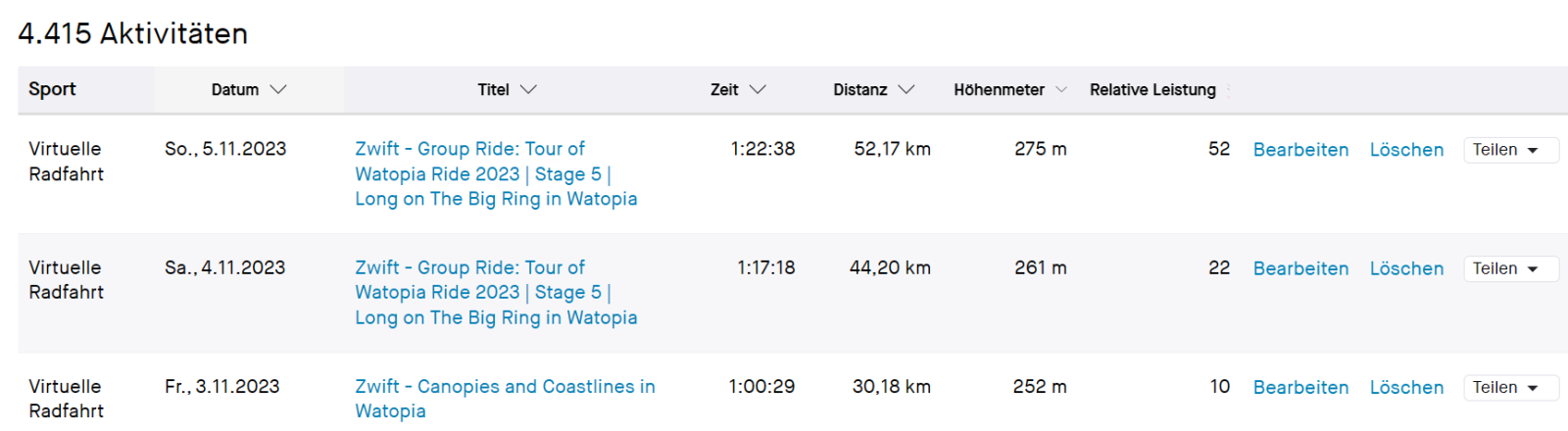

Hier mal ein Beispiel:
1. Einheiten im Überblick auswerten. Wie war die Belastung am Wochenende und was folgt am Montag?
Hier kann man drei Tage in Folge sehen. Konstante ist tägliches Training bon mindestens 1h.
Höhenmeter und Kilometer sind als Parameter nett aber nicht ausreichend informativ. Man sieht eine Intensivierung zum Sonntag hin, die sich auch im Parameter relative Leistung (HF) zeigt.

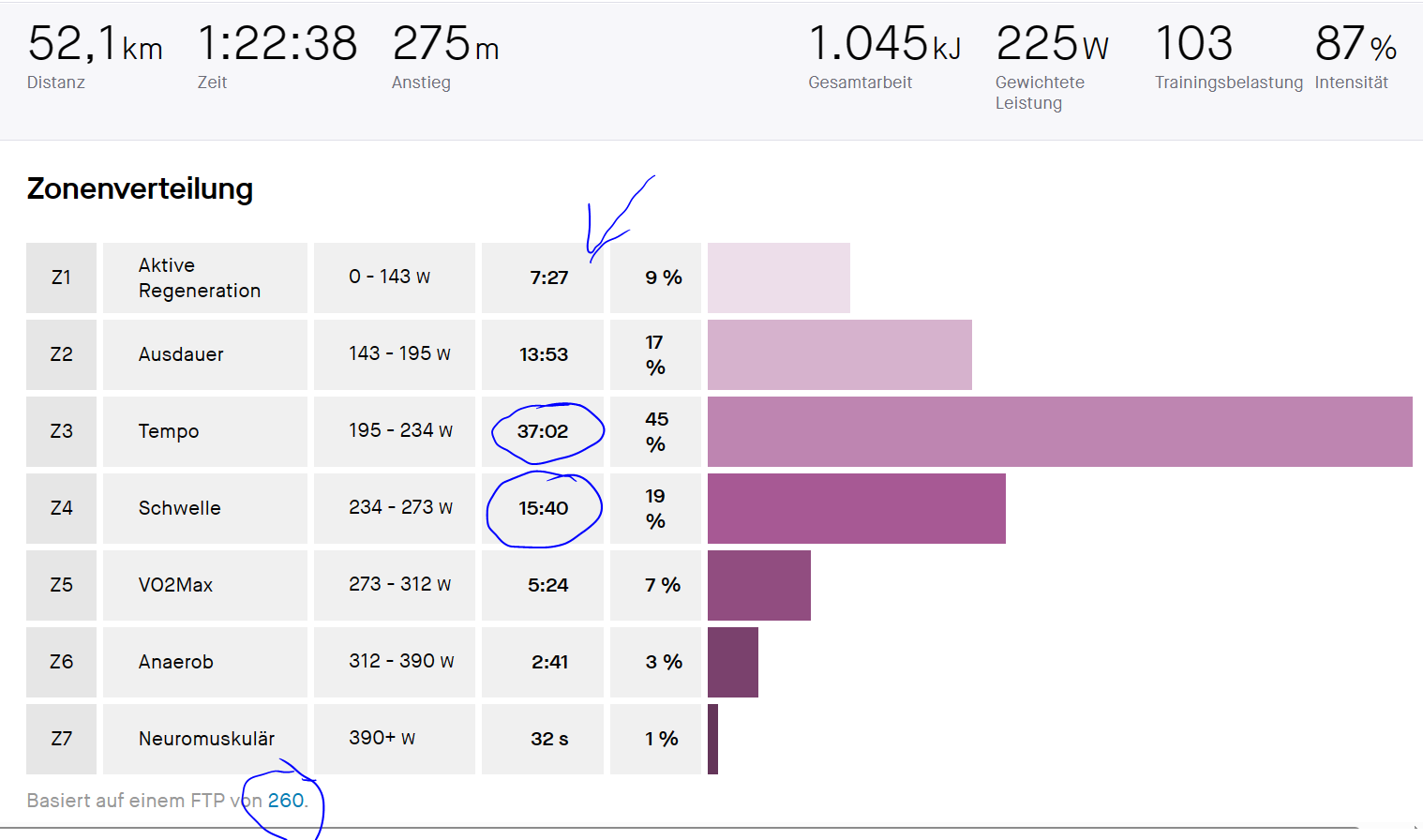

Beispiel Zonenverteilung am Sonntag in Strava (Time in Zone).
Mit so einem Event erzielt man sicherlich Anpassungen im bereich der FTP. Die Freewheeling Zeit war minimal. Es gab da mal eine Coffe Break Pause. Ansonsten gibt es praktisch keine Tretpausen. Die Diskussion darüber ist auch nicht notwendig.
