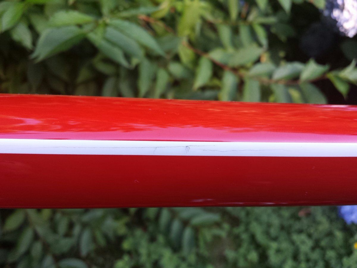

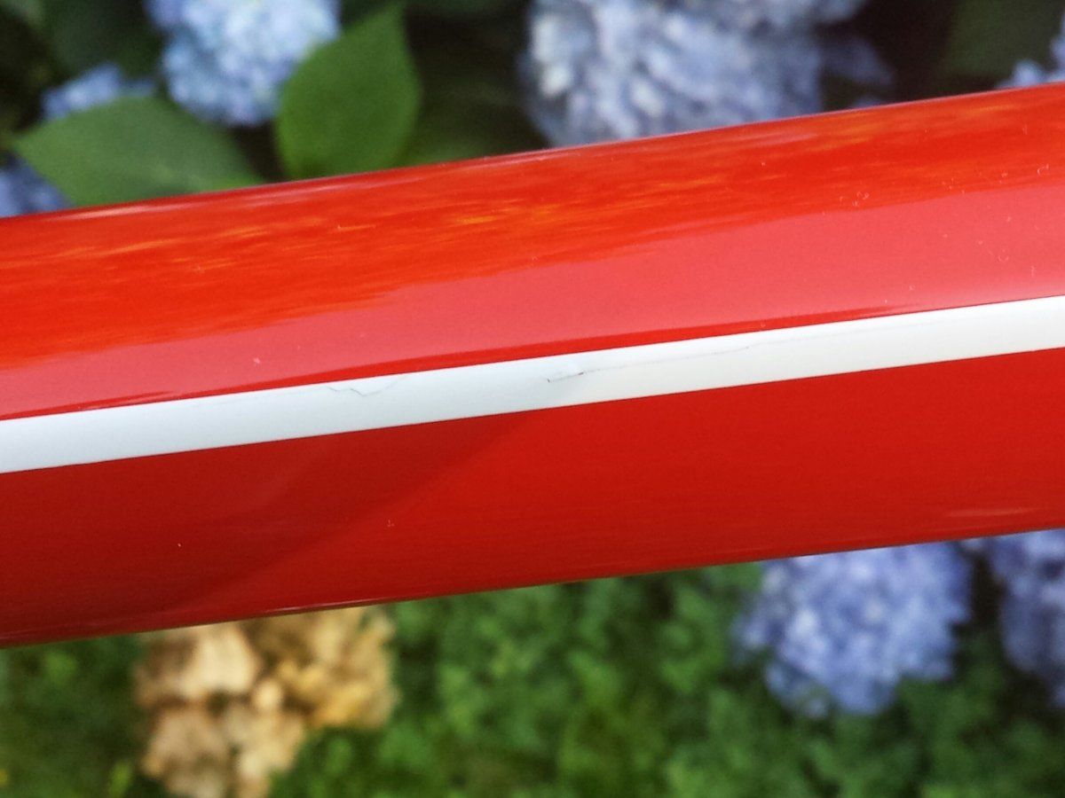

werft mal einen Blick auf das Oberrohr meines Cento SR. das Rad ist gut 1 Jahr alt. Unfall und umfaller frei.
Auf der einen Seite leichter Riss, auf der anderen Seite wie ich finde ein schon erheblicher Riss. Deckt so etwas eigentlich die Garantie ab? hat jemand mit seinem Wilier
ähnliche Erfahrung gemacht?
Re: Wilier Thema. Alles rund ums Wilier
Weißer Lack reißt gerne mal, da er recht dick aufgebracht wird.
An meinen Rädern verschiedener Fabrikate häufig ums Tretlager. Auch bei meinem Izoard sind da so zwei kleine Risse, außerdem ist der Klarlack an der Verbindung Steuerrohr-Oberrohr leicht gerissen. Da die Kiste jetzt rund 40tkm runter hat, finde ich das okay.
In deinem Fall würde ich allerdings reklamieren, auch um auszuschließen, das es kein Rahmenbruch ist.
Völlig normal bei Wilier...und auch bei anderen Marken.
Don't mind.
In jedem Falle reklamieren, da zu neu.
Und: verfluche die ital. Lackierer ;)
