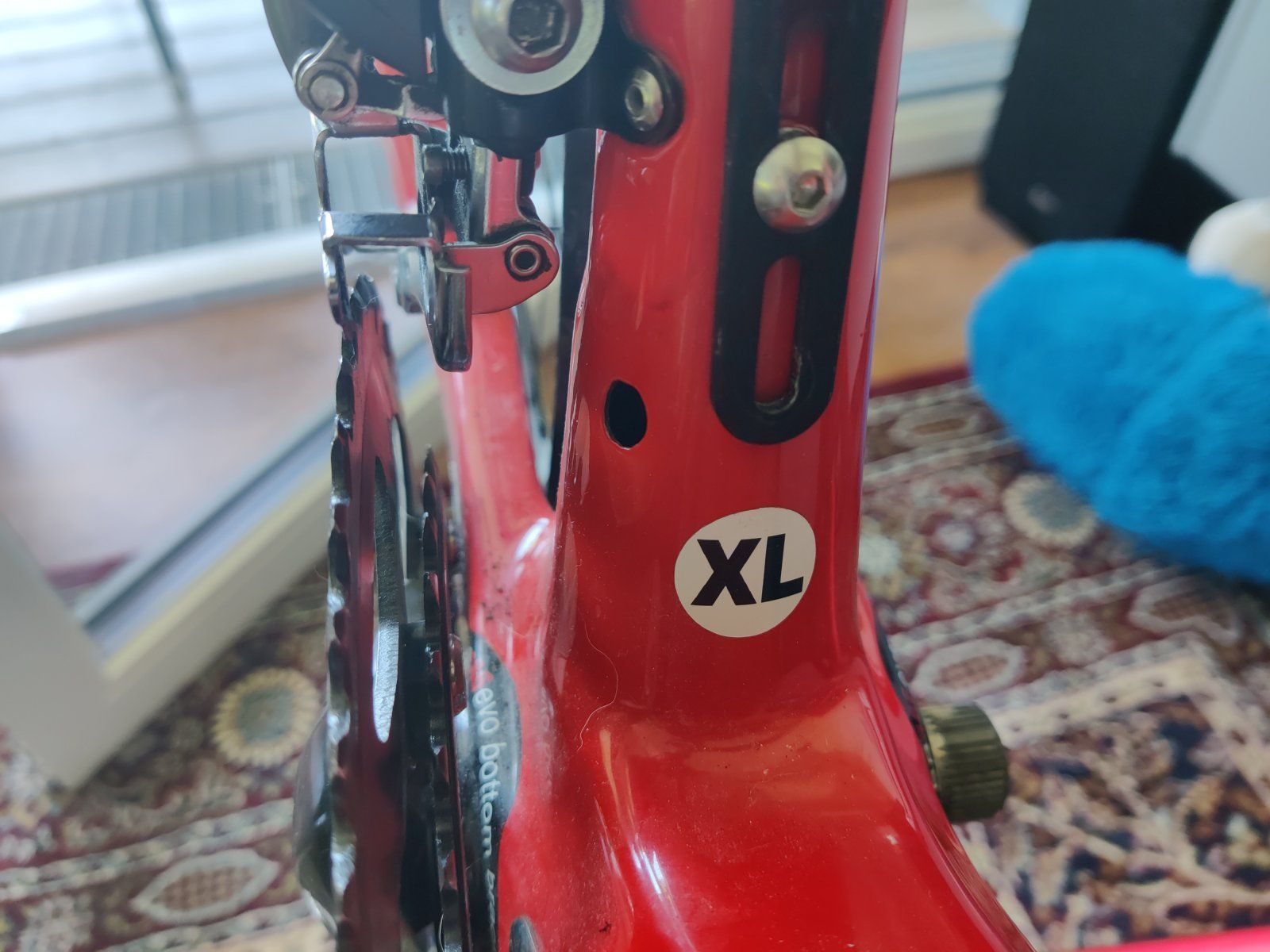

So etwas meinst du? Ich habe ja nur Spiel in der horizontalen. Der Kurbelarm hat im Lager gar kein Spiel, scheint nur etwas zu lang zu sein. Da hatte ich ja an die Wellenscheibe oder einen Spacer gedacht.
Insgesamt wirkt es aber so als müssten die Kettenblätter einen Zentimeter weiter vom Rahmen gelagert sein.
Hier nochmal 2 Bilder.

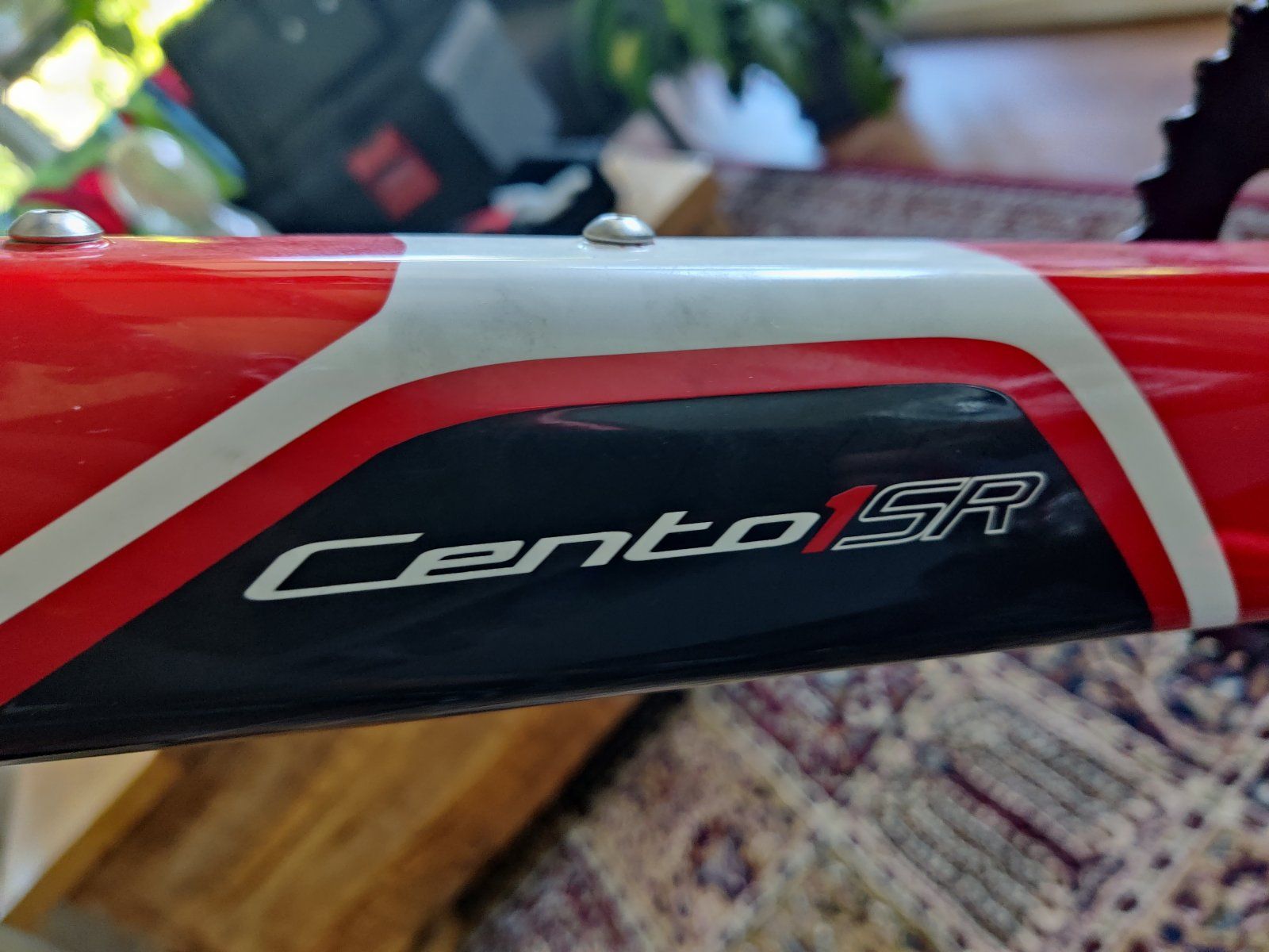

Entschuldigung, wie gesagt, bin ein relativ junger Schrauber. Der Rahmen ist ein Cento1SR. Dort steht drauf "CWT39FR57R". Welches Baujahr es ist konnte ich leider daraus nicht ableiten.

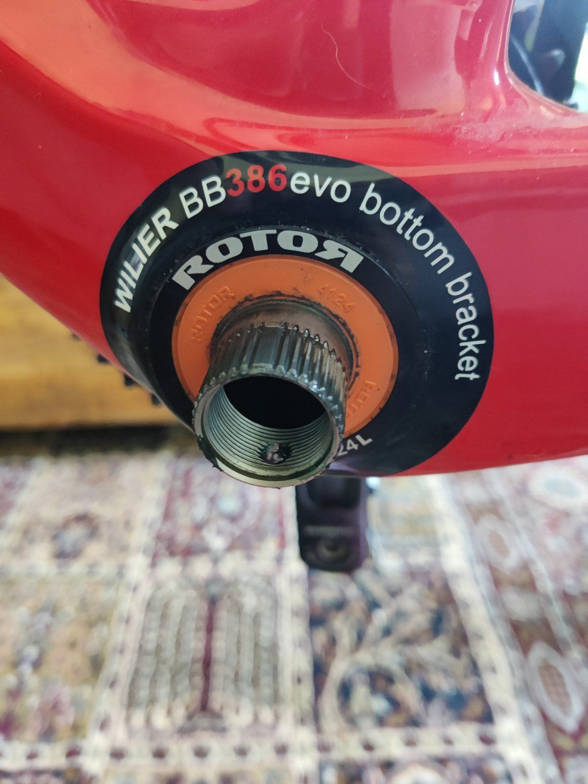

Das Lager könnte ein
Rotor BB 386 EVO PressFit 4624 Road Stahl Innenlager PF46-86.5-24
sein. Das sollte laut der Mantel Seite und Roto ja passen.
Deine Kurbel hast Du mit den in diesem PDF zu sehenden Ringen montiert? Die Ringe müssten laut dem PDF 2,5 mm haben.
Federscheiben gehören da eher nicht hin, die werden bei Kurbeln verwendet wo die Kurbelarme auf Block verschraubt werden. Bei Hollowtech II wird die Vorspannung über die Kappe am linken Kurbelarm sichergestellt (Anzugmoment 0,7 - 1,5 Nm).

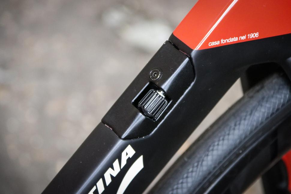

ich stehe auf dem Schlauch. Mein Handbuch ist so allgemein gehalten, dass ich keine Infos finden konnte. Ich würde gerne die Zugspannung des Umwerfers über das Drehrad am Holm einstellen. Finde dazu leider keine Infos im Netz. Kann mir von Euch jemand einen Tipp geben, wo ich das finden kann? Oder hat jemand von Euch auch das Rad?

Nein, die Ringe habe ich nicht montiert. Mein Freund der mir die Schaltgruppe und den Rahmen verkauft hat, hatte diese wohl nicht dabeigepackt. Werde die beiden jetzt nachbestellen. Meinst du mit den 5mm zusätzlich wird auch mein Umwerferproblem gelöst? Hier hatte ich schon überlegt ob der Käfig eventuell verbogen ist. Aber ich probiere erstmal mein Glück damit. :)

Habe leider kein Handbuch gefunden. Aber ein Freund hatte die richtige Idee. Mit WD40 eingesprüht und dann liess sich das Rad wieder drehen. Zug am Umwerfer gelöst und dann das Rädchen soweit zurück gedreht (nach links drehen) und dann wieder Umwerfer fixiert.
Ich bin immer noch überrascht, dass sich innerhalb eines Jahre so ein Rädchen so blockieren kann. Und das ein bisschen WD40 das Problem gelöst hat :-)

ich habe auch einen Cento 1 SR Rahmen von 2015, deine Lackierung lässt auf ein früheres Baujahr schliessen. Habe auch gerde genau das gleiche Rotor Innenlager einbauen lassen, Vorteil es ist schon auf die “dünne“ 24mm Shimano Hollowtech II Achse abgestimmt. Vorher hatte ich ein Innenlager mit Adapterschalen und die haben keine 6000km gehalten. Wilier hat den BB 386 Standard mit FSA halt eher für Campa Kurbeln (30mm) designed…
