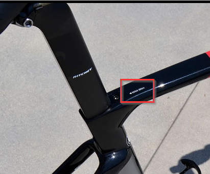

Gibt es da irgend wo eine Anleitung direkt fürs Cento 10. Ich hatte nur einen allgemeine Bedienungsanleitung wo alle möglichen Räder aufgeführt sind.
Steht (bei meinem Gefährt) in der Nähe Klemmung (Cento10 pro) / Foto aus der Google-Bildersuche

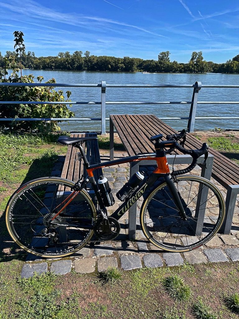

Ich bring dann hier auch mal mein Cento 10 Hybrid Ramato. Sollte das hier nicht erwünscht sein nehm ich es wieder raus.
Ich finde es aber klasse und bringt mir endlich wieder Spaß am Fahren
Die Flaschenhalter hab ich schon in die Tune Wasserträger Uni getauscht
tolle Farbe, das kann Wilier einfach! Fährst Du nur hybrid / eBike oder auch normales Rennrad? Irgendwann kommt das auf mich auch zu dass die langen Steigungen nicht mehr gehen

Kein Problem! Meiner Meinung nach traumhafte Kombi mit der 12s Chorus mit Felgenbremsen. Manchmal bremsen die so scharf daß es nicht einfach ist sich auf dem Rad zu halten ;)
