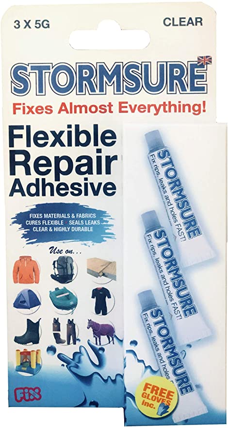

Aquasure funktioniert selbst dann, wenn Du einen Cut hast und den Gummizippel aus dem Reifen rausreißt. Dann hast Du meistens ein mehr oder weniger dreieckiges Loch. Das füllst du mit Aquasure.
Besser ist es jedoch, den Zippel dran zu lassen, den Spalt aufzuweiten, zu füllen und dann zudrücken. Da kommt dann so eine Klemme drauf. Die passende, kleine Klemme kostet irgendwas um drei Euro.
https://www.wolfcraft.com/products/...Zwingen/Federzwingen/Federzwinge-FZ/p/P_3630
Sekundenkleber ist Mist, da er die Walkbewegung des Reifens nicht mitmacht. Das bricht früher oder später an der Klebestelle.
